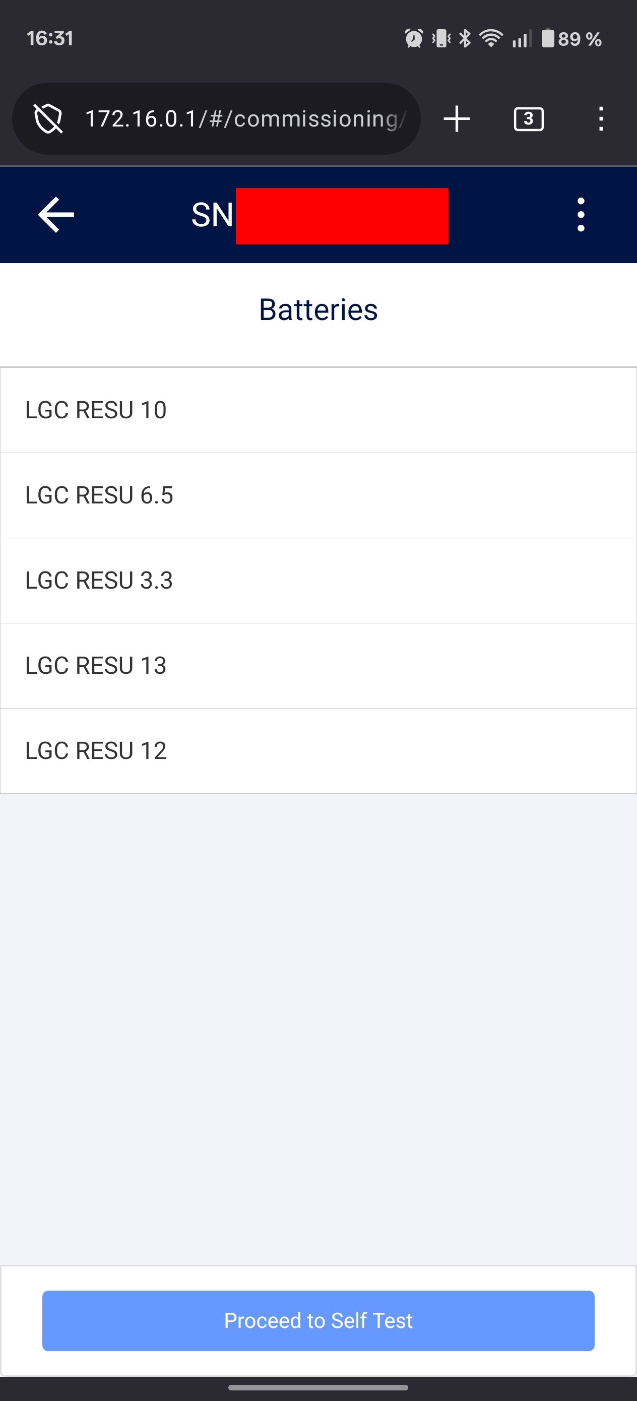

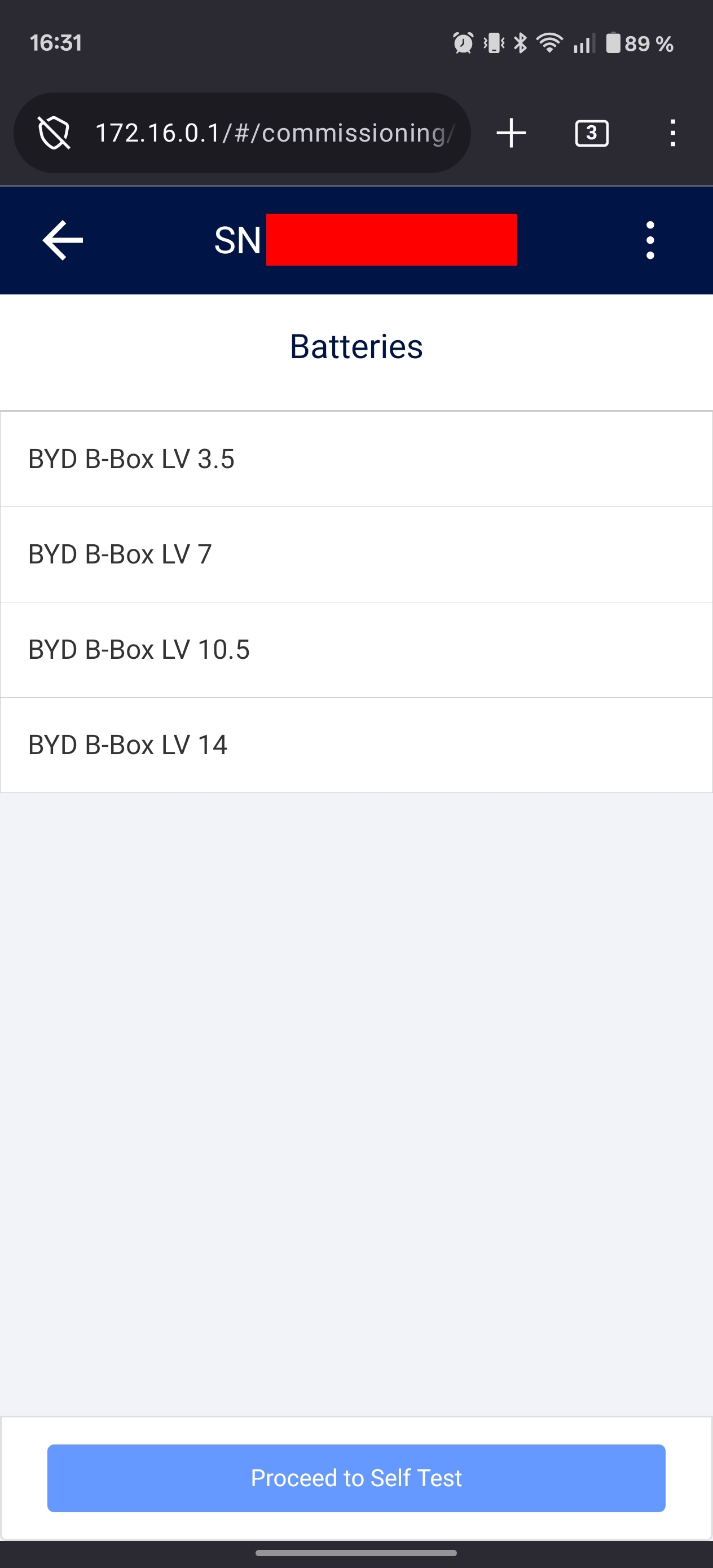

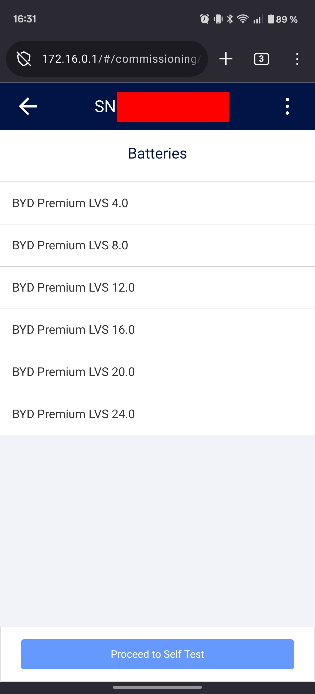

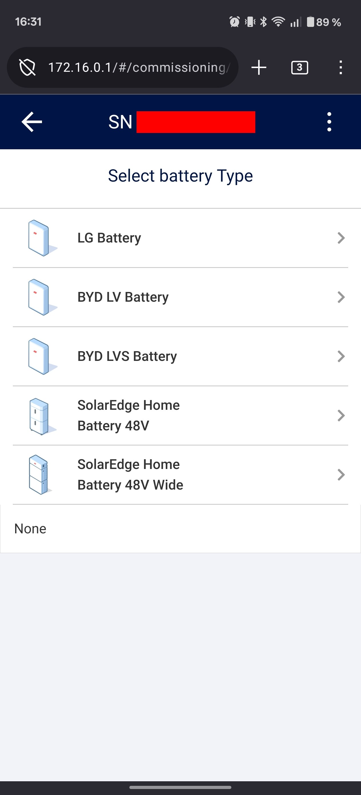

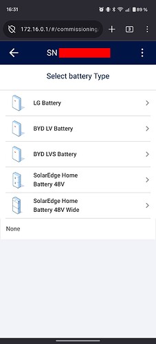

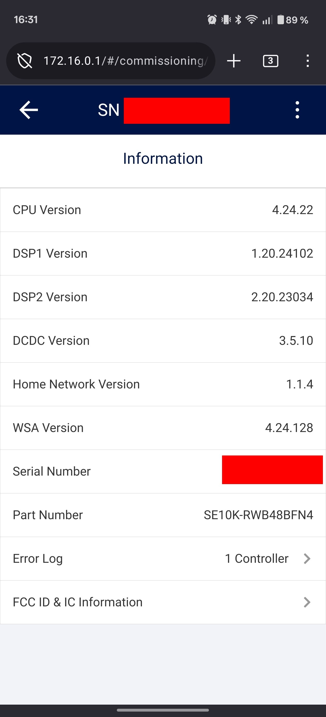

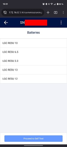

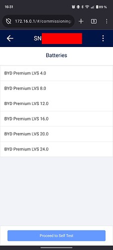

Seit dem Update auf 4.24.22 kann ich bei der Batterie nun BYD und LG auswählen auf meinem SE10K-RWB48. Probiert zu nutzen habe ich die Profile allerdings noch nicht da ich keine passende Batterie da habe. Evtl kann das jemand probieren und Rückmeldung geben?
Siehe Bilder

Juste for help as i tryed to connect pylontech batterie as BYD ( it works on RWS inverter) could you select a BYD LVS battery and send the picture off the next pages ( on RWS you have to modify dip switch on can board) but i’m interrupteur to know if they tell something différent on rwb as there is no dip switch

Das scheint ein Versehen seitens SE gewesen zu ein? Vorübergehend konnte ich das auch sehen, jetzt sind wieder nur die SE Batterien zur Auswahl, und der direkte SetApp-Zugang via 172.16.0.1 scheint auch eingeschränkt.
Zeit, meine WR offline zu nehmen.

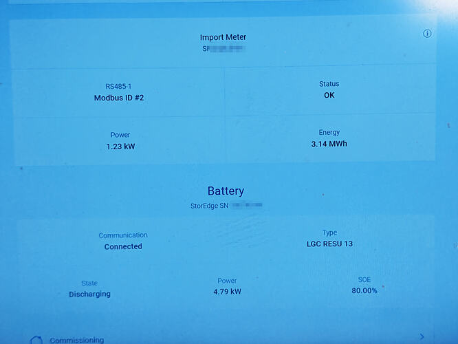

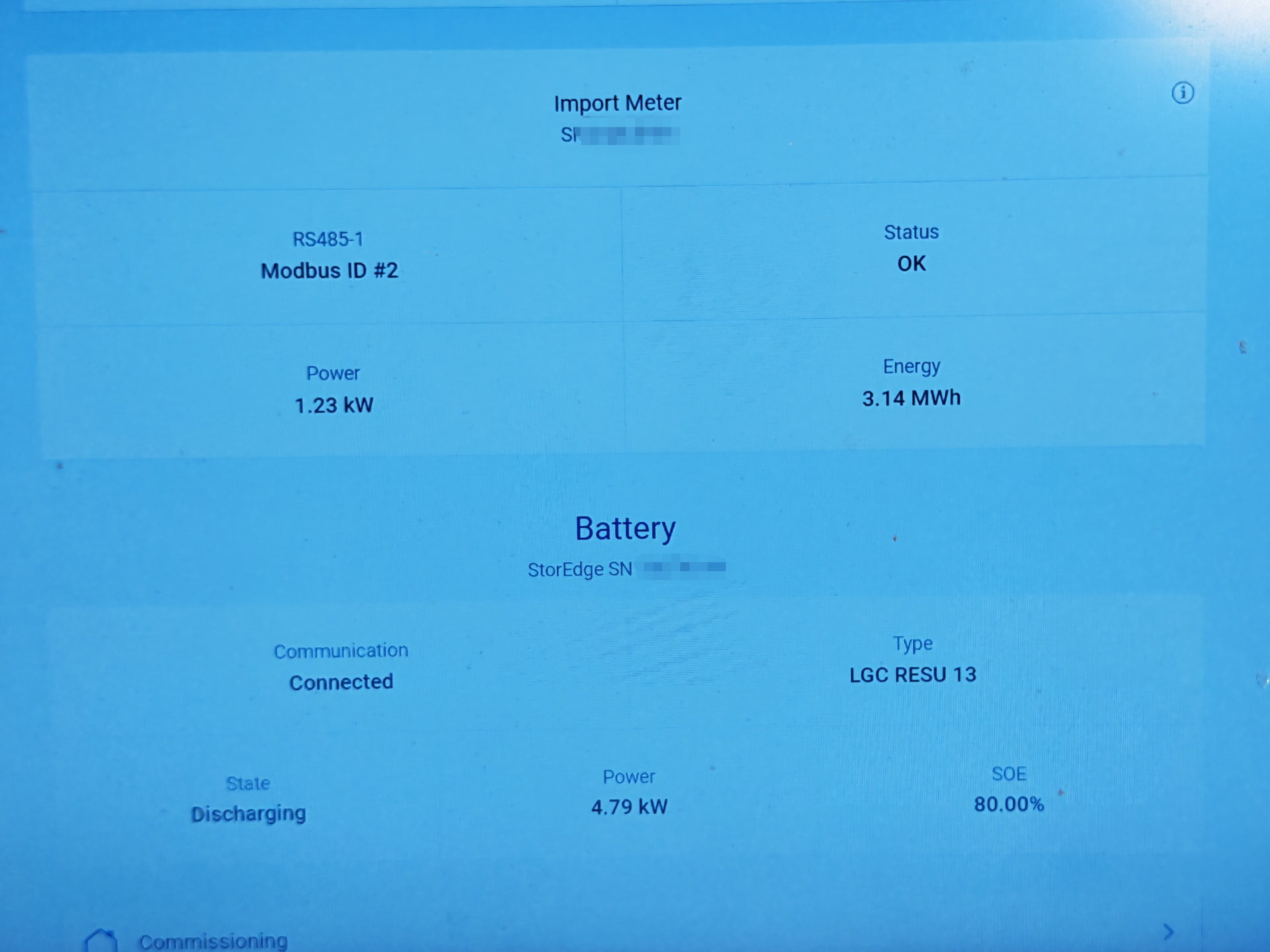

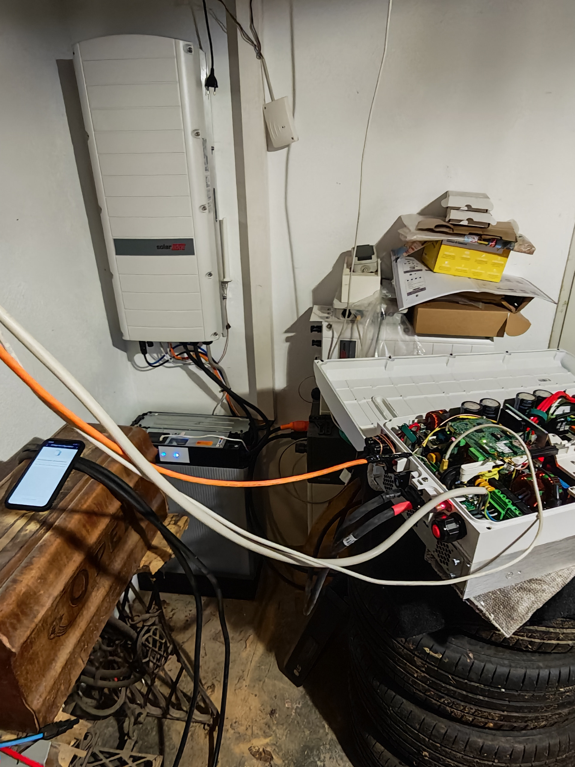

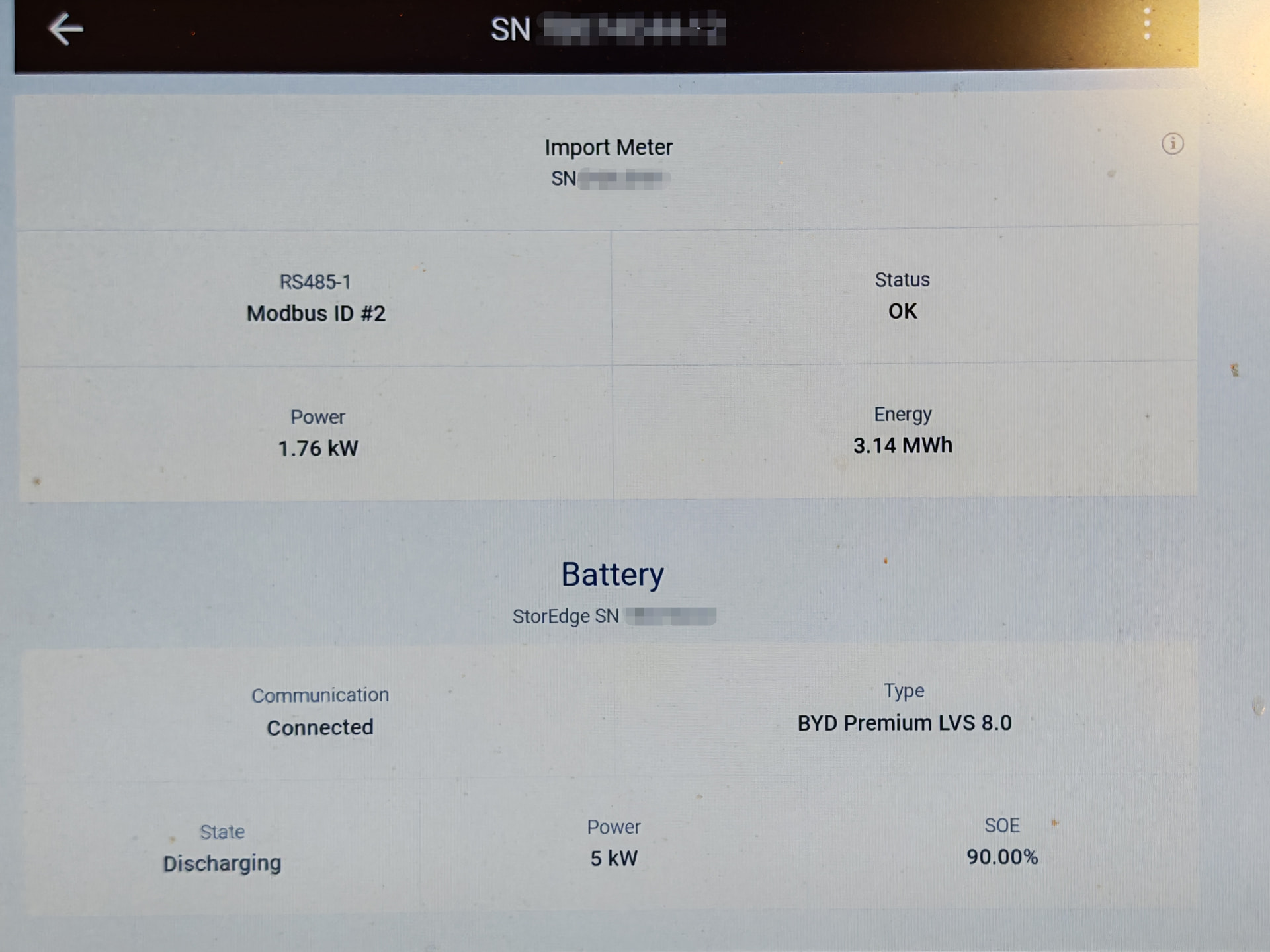

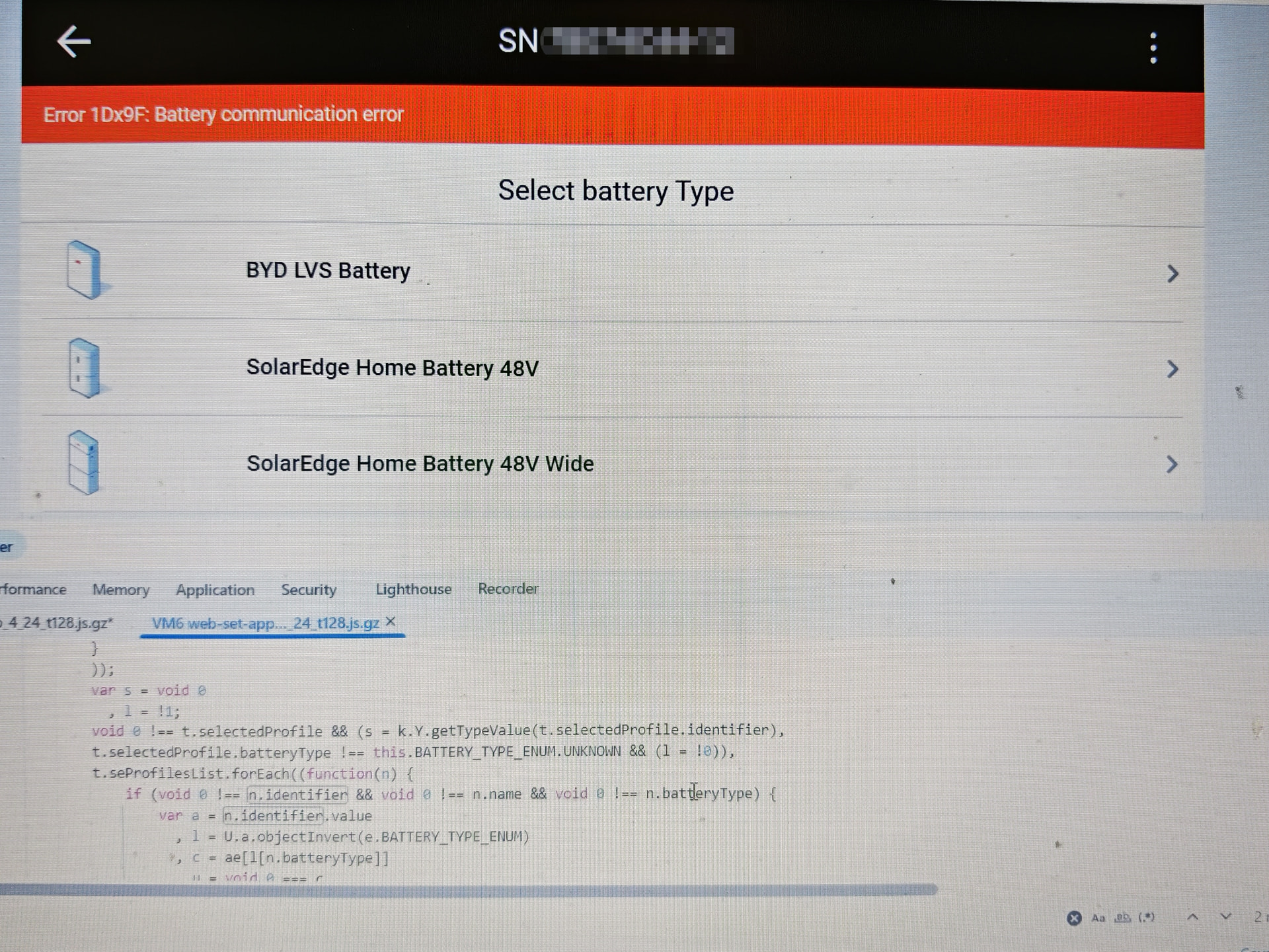

ich hatte vor kurzem die Möglichkeit, einen SolarEdge RWB48 an sowohl einem BYD LVS 8.0 als auch einem LG RESU 13/12 zu testen und möchte euch hier die Ergebnisse mitteilen.
Die Speicher hatte ich bisher am RWS 8k betrieben (ursprünglich den BYD, seitdem ich günstig an den LG gekommen bin diesen, da größer), aber ich plane den RWS zwecks PV-Erweiterung und Backup durch einen RWB48 zu tauschen und den RWS hier parallel als Bat.-WR oder bei Verwandtschaft mit aktuell nur RW0 Solar-WR weiter zu betreiben.
Mein letzter Stand in der SetApp beim RWB (bauen schon länger Nexis) war eigentlich noch wie in den Screenshots, dass man die Modelle direkt in dem Batterie-Einrichtungsprozess auswählen kann. Zum Testzeitpunkt waren es dann aber wie hier auch schon erwähnt wurde wieder nur noch die beiden SolarEdge eigenen LV Speicher, daher musste ich dann auch auf den "Umweg" zurückgreifen.

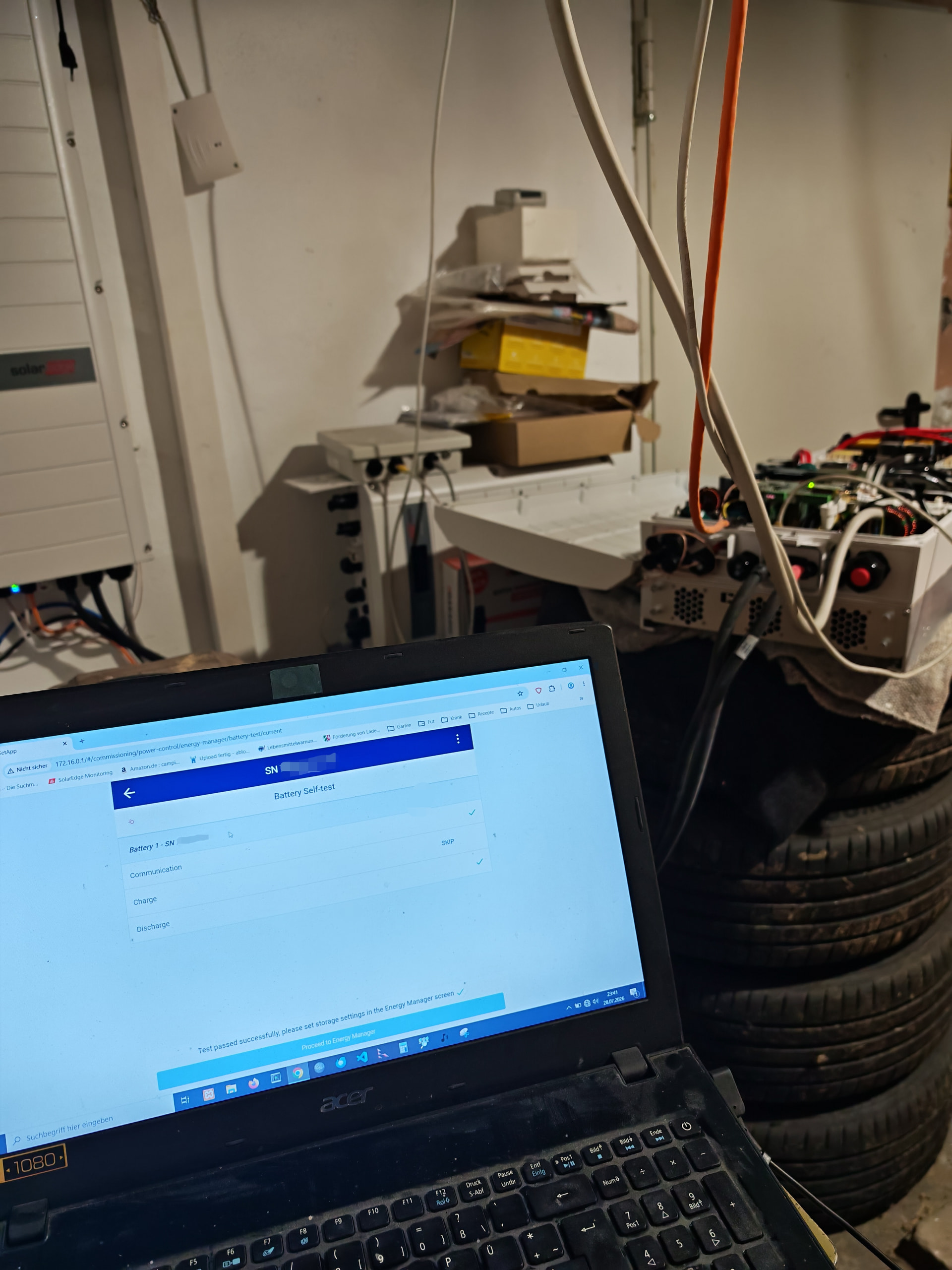

Und: Beide Speicher haben nach Einrichtung über die SetApp-Oberfläche mithilfe der Entwickler-Werkzeuge des Browsers nach Stefans Anleitung oben reibungslos und ohne Fehlermeldung o.ä. funktioniert. Der größte Zeitaufwand war bei mir allerdings in diesen Entwickler-Werkzeugen die entsprechenden Werte zu ändern, da anscheinend der genutzte Browser einen Unterschied macht wie gut das klappt... Ich bin eigentlich davon ausgegangen mit Firefox für so etwas gut aufgestellt zu sein, habe aber nach ein paar Stunden rumprobieren auf Chrome gewechselt wo es mit den Break Points setzen auf Anhieb funktioniert hat. Die tatsächliche Batterieeinrichtung war dann so unspektakulär wie in der SetApp am Handy, nur mit Mausklicks: Selbsttest gefahren, Maximaler Eigenverbrauch eingestellt, fertig. Da es um 0 Uhr war wurde erst nur entladen, ich habe aber bei beiden Batterie-Tests die Ladung mit externer AC-Erzeugung simuliert, indem ich vom Energymeter die Wandler gedreht und damit Einspeisung vorgegaukelt habe, was auch bei beiden funktioniert hat. Zusätzlich habe ich bei beiden Durchläufen auch mal die maximale Entladeleistung abgerufen (Heizstab, Heizlüfter, Ofen), ebenfalls ohne Probleme.
Mit diesem Ergebnis werde ich mit dann nun sehr wahrscheinlich den RWB und das BUI anschaffen mit der Hoffnung, dass die, zumindest indirekte Kompatibilität, erhalten bleibt.
Bei den Bildern bitte nicht am Chaos stören, ich bin grad etwas am umstrukturieren :grin:
(konnte leider nur 5 Bilder hochladen)
MfG Paul
Could you please help me how to search for the break points I need to activate protocol T74 for the Tesla Powerwall gen 1 400V .
This is what Claude code thinks I need te send over the terminal on macOS X:
“12 08 # field 2 (battery), len 8
0a 06 # field 1 (protocol), len 6
12 02 # field 2 (t74 Bool), len 2
08 01 # field 1 = true
20 00 # field 4 (deviceIndex) = 0”
But on the solaredge app or website there is a blanco line instead T74, LG is still shoeing
