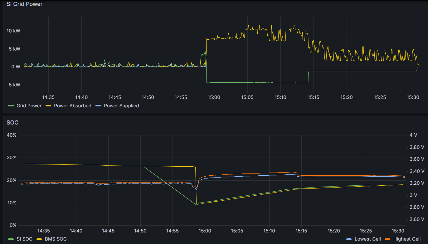

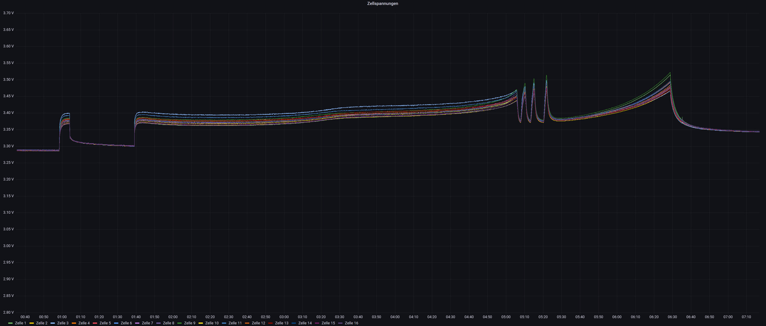

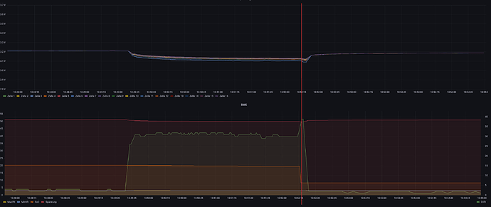

Mal ein Update von mir:
Heute ist mein Akku an der unteren Grenze unter 3.1V Zellspannung gekommen und hat dann auf 8.4% SOC kalibriert. Der SI ist dann in den Ersatzstrom bereich gekommen und wollte mit Pnenn laden. Siehe rote Linie.
Da scheinbar der SOC wieder "falsch" war, und er meinte er hat genug reserve zum entladen, ist er bei 2.5kW entladung ausgestiegen weil die Zellspannung unter 3.1V gekommen ist.
Die Parameter scheinen erstmal zu passen.

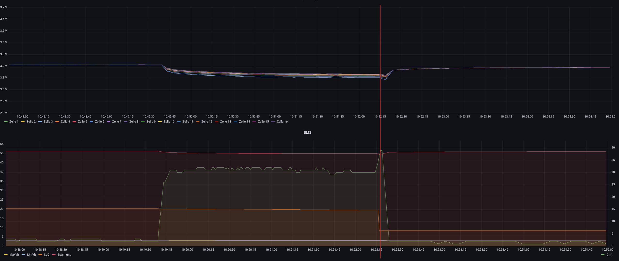

Folgendes habe ich unterdessen herausgefunden:
  • Seplos BMS: SOC Wert welcher bei Fehler neu kalibriert wird:
    • monomer low voltage alarm Wert x Zellen Anzahl was dann 0% SOC entspricht
    • monomer high voltage alarm Wert x Zellen Anzahl was dann 100% SOC entspricht
    • der zu dem Zeitpunkt des Fehlers aktuelle total voltage des Packs
    • Beispiel in meinem Fall: 3.1V x 16 cells = 49.6V := 0% SOC, 3.5V x 16 = 56V := 100% SOC, Total voltage war 50.2V welches dann mit y = mx+q ausgerechnet 9.375% ergeben hat und bei mir ist der SOC Wert auch auf 9% gefallen. Die Anwort von Seplos war nicht ganz klar (ob zell spannungen oder total benutzt werden und wie), ich kam dann durch herausprobieren auf die obige Herleitung: "SOC is calculated based on the current integral system. If there is an error in SOC, it is calibrated based on the voltage during low voltage alarm and overvoltage alarm. Why? Because when the battery and inverter are in standby, they will also consume current. But the current threshold detected by our bms is 0.5A. Then the SOC will not be consumed, and the battery voltage will drop again, so the SOC will be inconsistent and the voltage will be consistent when connected in parallel, but in the end his SOC will still be consistent."

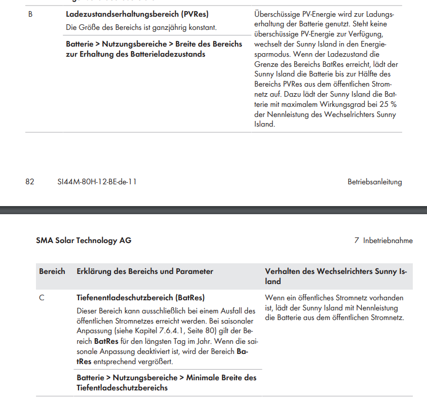

  • SI: Geladen wird mit PNenn bis Ladezustandserhaltungsbereich (PVRes) erreicht wird und dann noch mit 25% PNenn bis zur Hälfte des Ladezustandserhaltungsbereiches (PVRes) Das habe ich von der SI Betriebsanleitung. War gut, dass ich mir die wieder mal angeschaut habe :-).
    Laut Betriebsanleitung sollten wir den Tiefenentladeschutzbereich (BatRes) nur bei einem Ausfall des öff. Netz erreichen. Vielleicht sollten wird deshalb schauen, dass der SOC bei Fehler auf die untere Grenze des Ladezustandserhaltungsbereich (PVRes) gesetzt wird. Dann wird schonender Geladen bis zur Hälfte des Ladezustandserhaltungsbereich (PVRes). Was ich jedoch nicht weiss ist, ob der Wert auf oder unter die Grenze des Ladezustandserhaltungsbereich (PVRes) fallen muss, damit Laden getriggert wird. Falls jemand mal Zeit hat das zu testen...

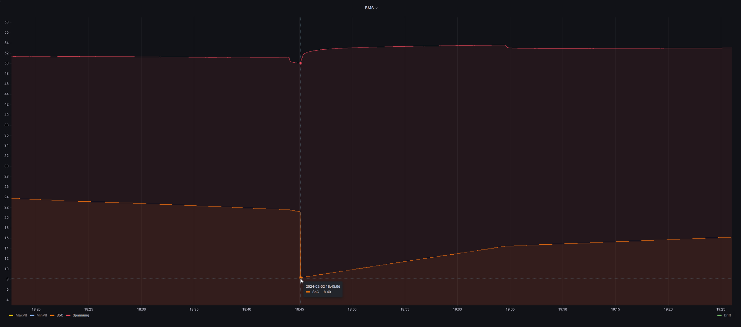

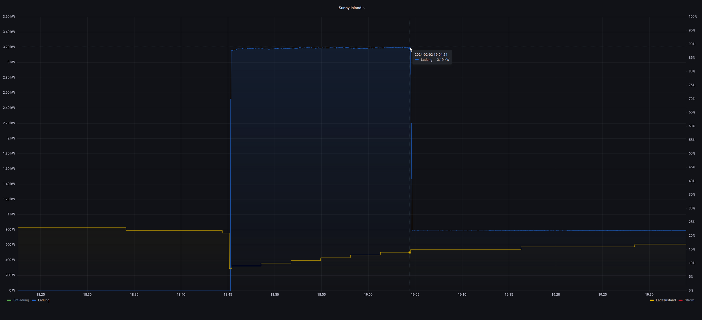

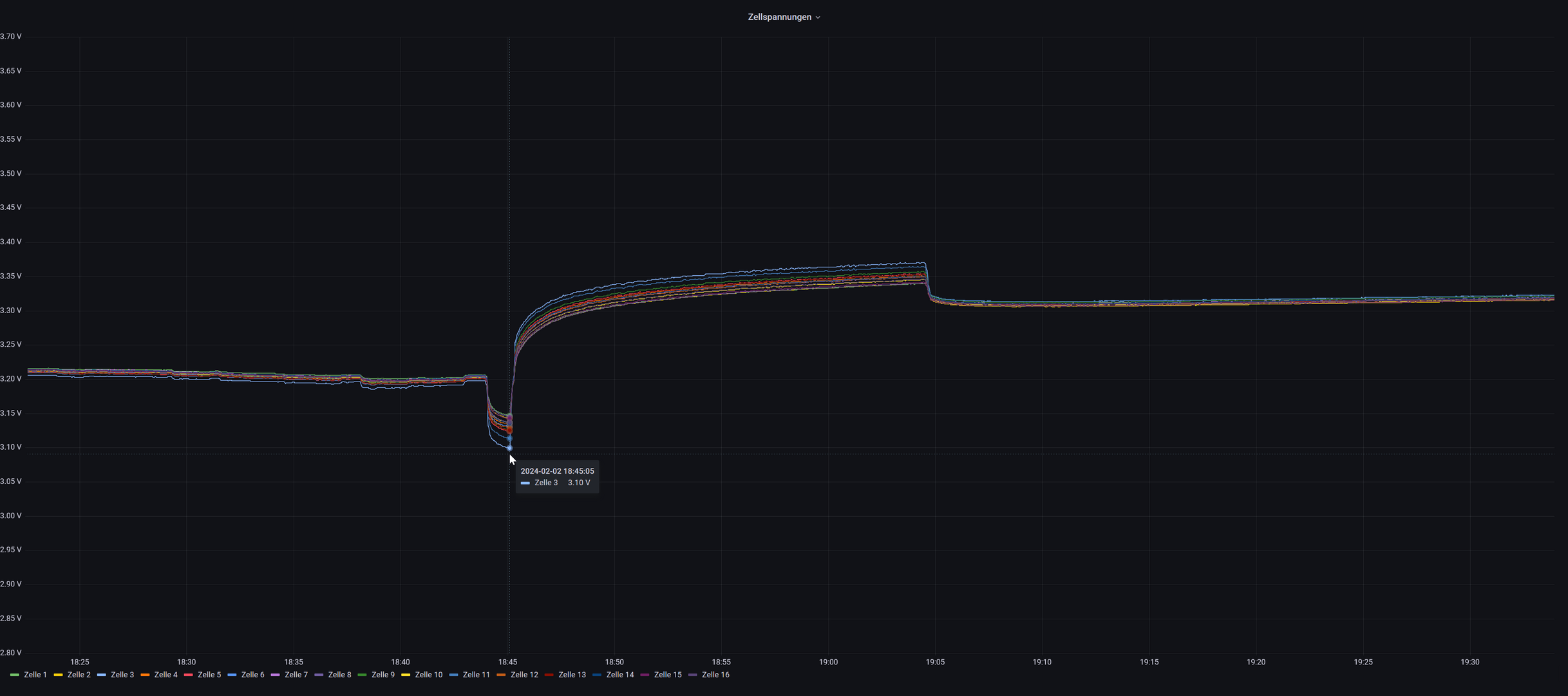

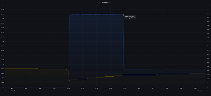

Ich hatte das nun gestern.
Zelle 10 hat 3.10V erreicht. Dann hat sich der SOC auf 8.4% kalibriert.
Das hat den SI dann mit Pnenn Laden lassen.
Ab 15% SOC hat er dann auf 800W runter gedreht. So wie es sein soll.
Ich meine mich zu erinnern, dass das BMS eine Ladung anfordern sollte (Weiß nicht mehr wer oben seine Einstellungen gepostet hat mit den mehreren Akkus) Ich habe es 1:1 so konfiguriert.
Im Endeffekt ist es mir egal ob er auf BatRes oder PVRes fällt, Hauptsache der Soc bleibt einigermaßen kalibriert und der SI geht nicht aus.

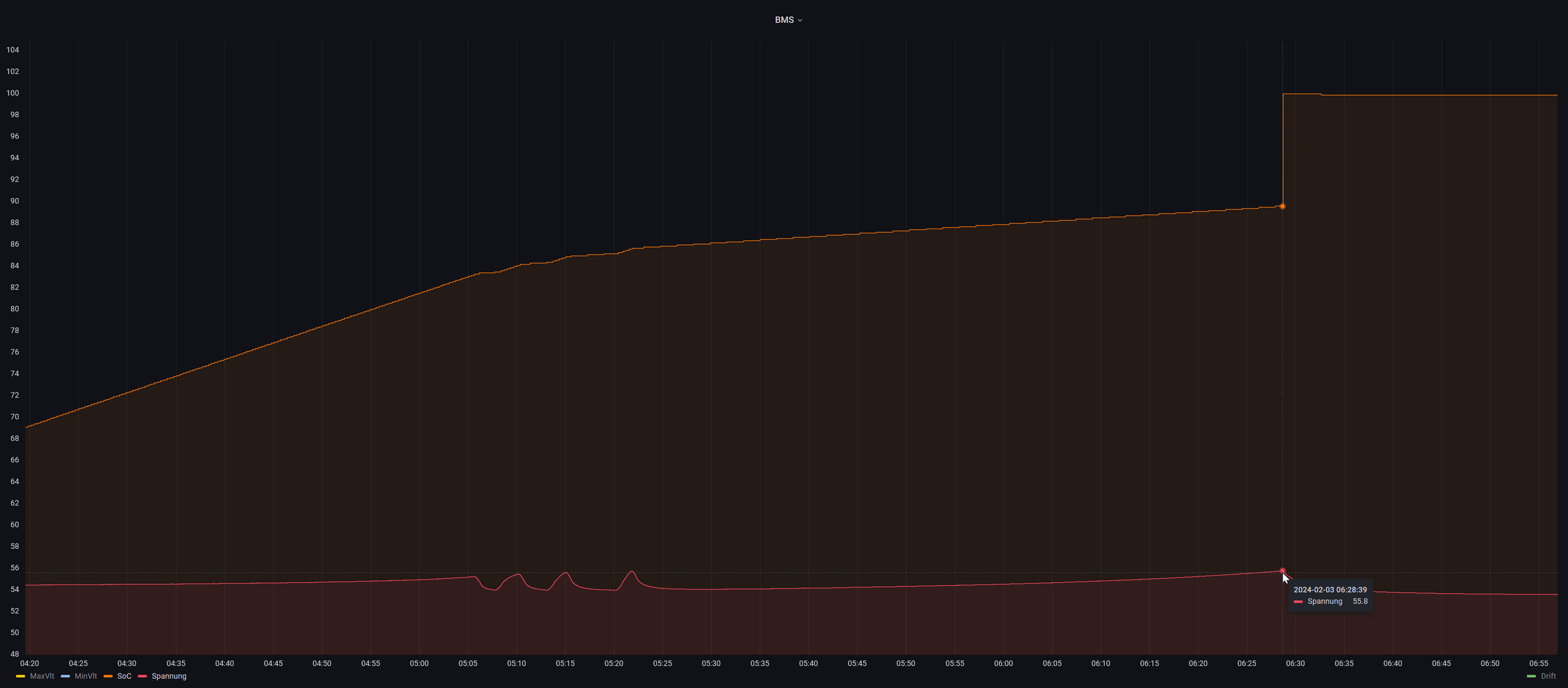

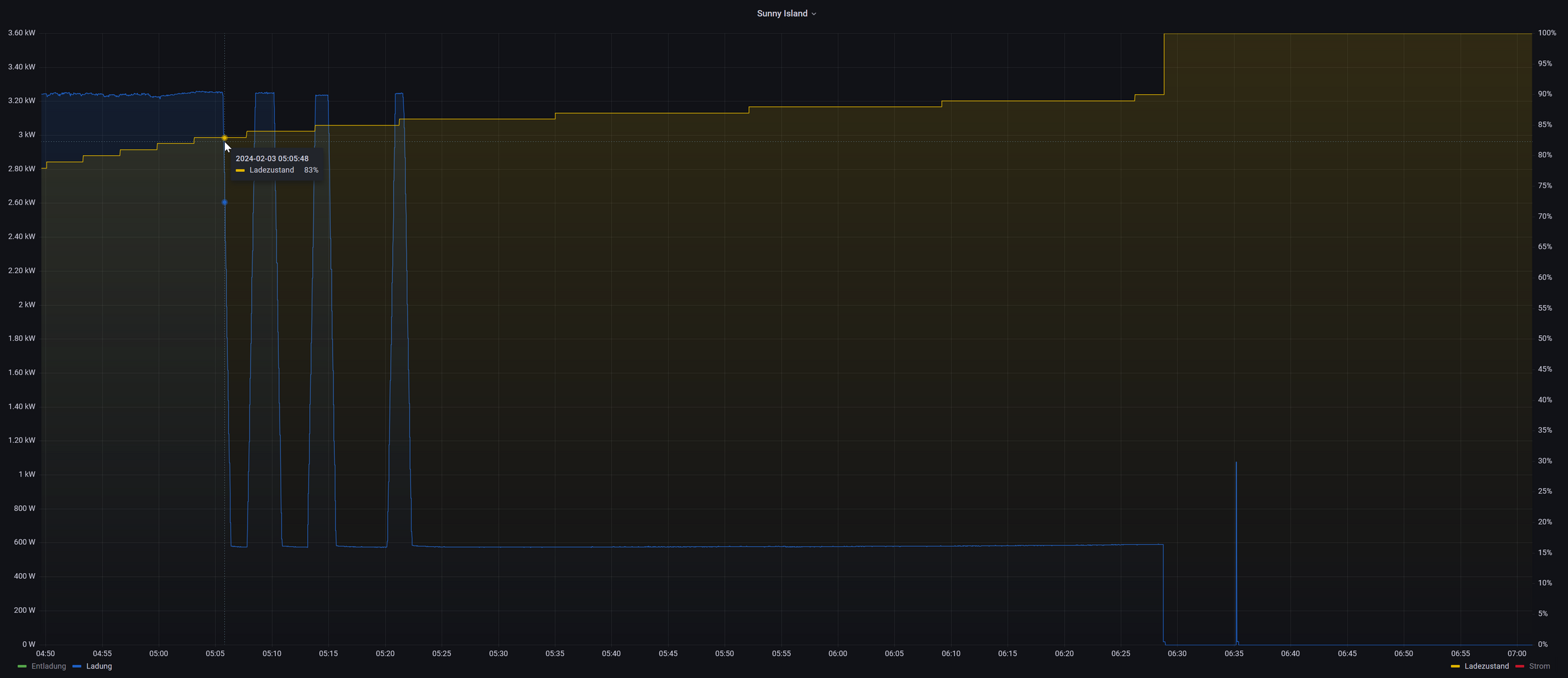

Was auch interessant ist nun:
Bei ca. 83% hat der Island seine Ladeleistung auf 500W gedrosselt.
Das ging dann ca. 1 1/2 Stunden so, bis er den SOC auf 100% kalibriert hat.
Wenn ich mir die Zellen so anschaue, muss ich glaube ich noch mal Hand anlegen, oder den Neey Balancer im Oberen Bereich noch mal arbeiten lassen.
