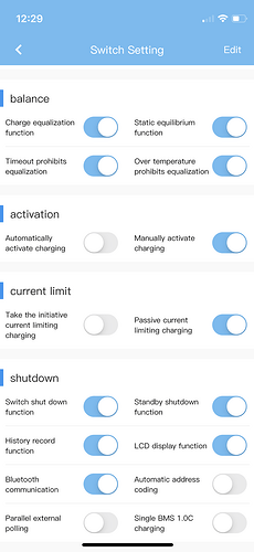

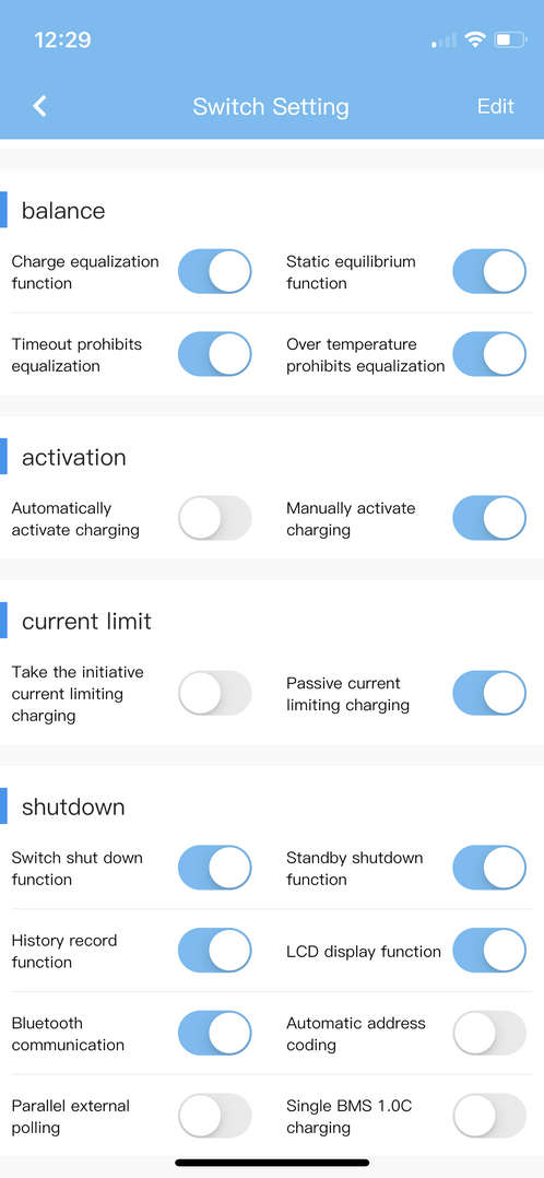

was auch wichtig ist was laut EEL Standard ist aber bisher bei allen genau anderesherum war: Switch bei manuell charge aus und bei Automatik an!!!
hier die Standard Einstellung. Diese muss genau andersherum sein
Schade, dass das so unspezifisch immer falsch weitergegeben wird.

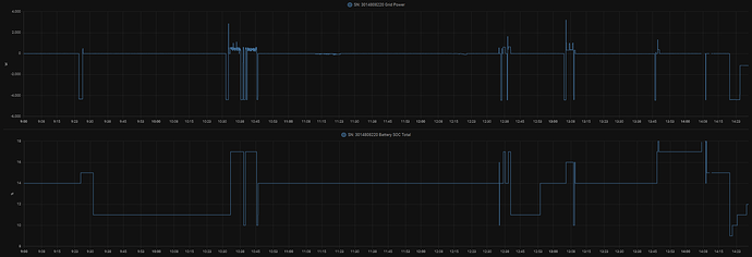

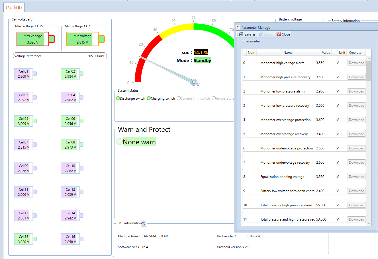

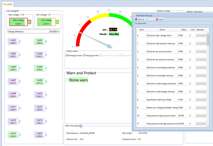

Ach ich bekomme die Krise solangsam... Hab es jetzt mehrmals reproduziert:

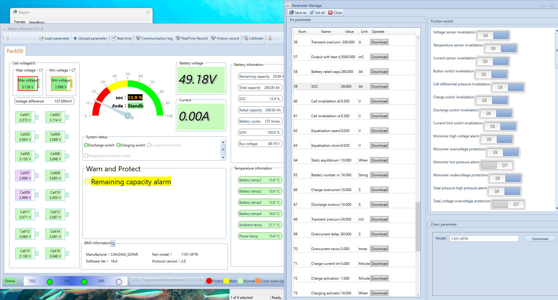

Wenn ich den SOC so hoch setze, dass der SI noch am entladen ist wenn das Seplos in den "Monomer low voltage" Alarm rein läuft, wird der SOC auf 9,9% gesetzt und der SI wechselt ins Laden.
Hat der SI das Entladen aber schon gestoppt (weil der SOC in meinem Fall <15%) dann zieht der SI ja weiterhin ein paar W aus dem Akku. Wenn dann - irgendwann - während das BMS auf "Standby" steht eine Zelle unter das Limit fällt, passiert einfach gar nix:
Bei Zelle 7 und 9 hier, habe ich mit einer kleinen Glühbirne etwas nachgeholfen, damit die beiden langsam unter 3V fallen während das BMS im Standby ist. Dem BMS ist das in dem Moment dann aber komplett egal.
Mache ich kurz den Schalter für "Monomer Low pressure" alarm an, steht der Alarm auch in der Software drin. Also aktiv wird er. Nur das mit dem SOC Kalibrieren wird irgendwie nur gemacht wenn der SI auch aktiv am entladen ist.
Ich verstehe das BMS einfach nicht... Hätte wohl doch damals ein REC kaufen sollen :confounded:

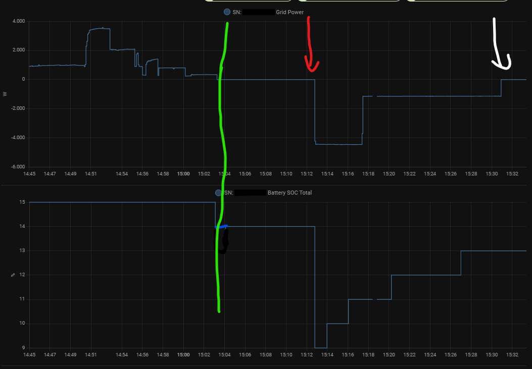

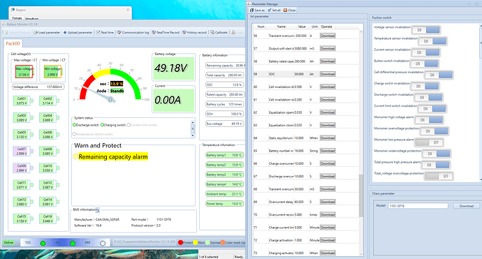

BAAAAAAAAMMMMMMMM ich habe das Problem gefunden!!!
TLDR:
Wichtig ist, dass "remaining capacity alarm" niedriger ist als der Wert bis zu welchem der SI entlädt und anschließend wieder "Notlädt". Sobald nämlich der aktuelle SOC<"remaining capacity alarm" ist, wird das setzen vom SOC nicht gemacht.
Langversion:
Das heißt, da ich immer bis 14% entlade (SI steht auf 85% Eigenverbrauch) muss der remaining capacity alarm im Seplos auf 12% stehen.
Wenn das so eingestellt ist setzt das Seplos den SOC auf 9% und der SI fängt an zu laden. Dabei lädt er dann von 8-11% mit 4,5kw und von 11-13% gemütlich weiter mit 1,14kw.
Aber warum dann 12% im Seplos und nicht 13%? Ganz einfach: Der SI lädt mit meinen Einstellungen den Akku solange bis er ca. 13% sieht. Blöderweise sieht der SI bei mir schon 13% wenn das BMS eigentlich auf 12,5% steht. Das heißt, der SI würde aufhören zu laden und das BMS hat noch den "remaining capacity alarm" aktiv. Was dann wieder dazu führt, dass das BMS den SOC nicht runter setzt falls eine Zelle irgendwann wieder auf <3V fällt. Deshalb den Remaining Capacity Alarm auf 12% stellen, damit der Alarm schon weg ist wenn der SI das Laden beendet.
Das ganze nochmal als Bild:
Bis zur grünen Lini: SI entlädt ganz normal
grüne Linie: SI stoppt entladung
zwischen Grün und rot: Theoretisch vergeht hier relativ viel Zeit und der SI zieht langsam die Batterie leer. Ich habe das ganze beschleunigt indem ich manuell Zelle 7 und 9 "angezapft" habe. Der NEEY Balancer wird sich beim nächsten Volladen freuen. :sweat_smile:
rot: Eine Zelle ist <3V und der SOC wird auf 9% gesetzt
zwischen rot und weiß: der SI lädt den Akku
weiß: wir sind theoretisch wieder am Punkt zwischen der grünen und roten Linie. Wenn hier dann noch der remaining capacity alarm aktiv ist, funktioniert das ganze nicht mehr.

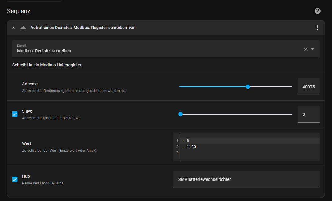

Interessanter Nebenfakt: Wenn der SOC runter gesetzt wird und der SI deshalb am laden ist lädt er mit rund 75A. Deaktiviere ich die Eigenverbrauchserhöhung via Modbus (siehe Screenshot), dann lädt der SI mit 85A.
