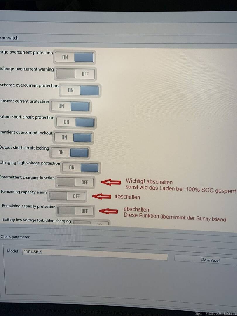

Ich habe es wiedergefunden, da ich jetzt gute 8 Monate nicht dran war,
hier mit dieser Einstellung kann man wieder laden, siehe Screen.
Dann hoffe ich mal, dass Pnenn die Ladestrombegrenzung der Akkuspezifikation für unter 20 % SOC auch unterschreitet.
jo das ist der screenshot von mir mit meinen einstellungen
aber ich hab halt ne insel ohne netz
Ich habe mein Seplos auch genau so eingestellt wie @orbitson, bis auf "alarm-Monomer low voltage", die habe ich auf 2.9V gesetzt.
Damit funktioniert es NICHT, der SOC wird bei unterschreiten von 2.9V nicht heruntergesetzt.
Ich habe dann mal bei einer höheren "alarm-Monomer low voltage" (3.24V bei mir) getestet. Bei unterschreiten von 3.24V wurde der SOC einwandfrei heruntergesetzt.
Es sieht so aus, als ob es bei kleineren Spannungen (möglicherweise < 3V) nicht geht. Könnte das der Grund sein, warum es bei manchen nicht funktioniert? Bzw. gibt es jemanden bei dem es mit 2.9V auch funktioniert?
Nach weiteren Tests kann ich jetzt sagen das es tatsächlich so ist, das die eingestellte Monomer low voltage alarm Spannung >= 3.00V sein muss.

So, hab den "Fehler" gefunden: nicht der SI war verantwortlich sondern das SEPLOS BMS. Trotz der abschaltung des Alarms für Total Pressure Low Pressure Alarm ging bei Unterschreitung der Alarm an den SI raus. Einstellung war Alarm bei 48V.
Abhilfe: Alarm auf 46V gestellt und jetzt geht´s.

Danke, ich habe einen Parameter (remain Capacity alarm) noch runtersetzen müssen, jetzt scheint es zu funktionieren, ich teste es noch.
