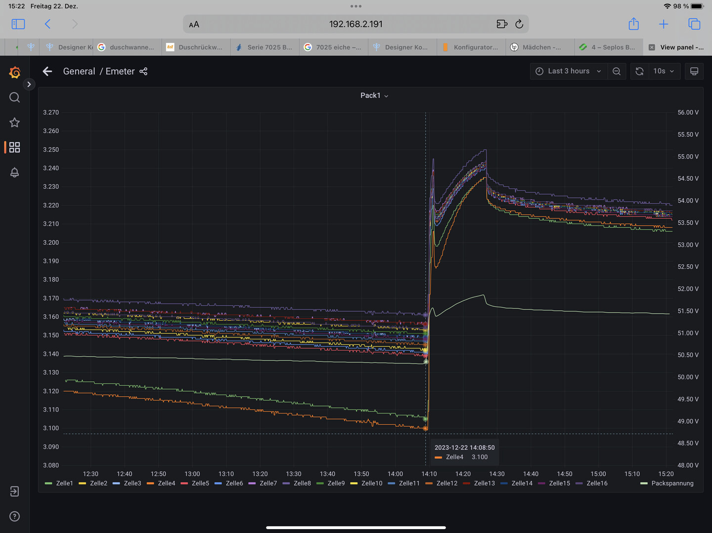

Auch meine Zellspannungen sind gerade bei 2.9V angekommen. Der SOC springt aber nicht auf 9% runter.
Gibts schon eine Lösung?

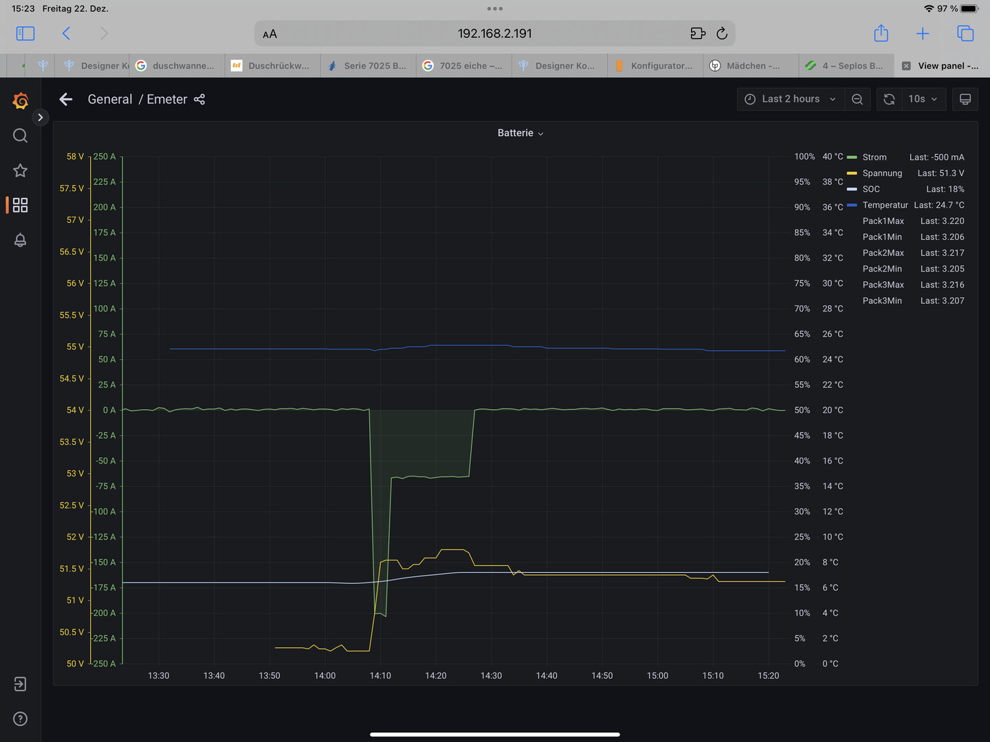

Habe das jetzt in 4 Anlagen so eingestellt. Bei allen vier hat sich der SOC auf 9% geändert. Bei einem hat er nicht bis 16% nachgeladen aber das ist ne andere Geschichte da gibt es Probleme mit dem multicast von SI.
Vielleicht die Firmware vom Seplos? Hier ist auf allen die 16.6 installiert. Ansonsten kann ich nur auf die weiter oben angehängte Parameterliste verweisen.
meine Anlage hat den Zustand heute wieder erreicht. SOC hat allerdings nicht nach unten geregelt. Ein Pack (von 3) hat 3,1V erreicht und den SI zum nachladen animiert.
Sprechen wir bei deinen Einstellungen eigentlich von "Monomer low pressure alarm" oder von "monomer undervoltage protection" ?
Wo eine Zelle die "Monomer undervoltage protection" von 2.8V erreicht hat, ist der SOC auf 0% gegangen. Vorher hat das BMS aber schon die FETs komplett deaktiviert, sodass der Island aus gegangen ist.

wie gesagt ich hatte gestern keinen Sprung vom SOC und der SI hat nach Spannung nachgeladen. Gesteuert von Seplos.

Ich habe mein Seplos mal nach der Tabelle Konfiguriert. Bin gespannt ob es funktioniert.... Ich werde mich melden.
