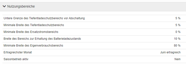

Hab meinen Speicher nach dem obigen Prinzip konfiguriert. Heute ist er auch bei Erreichen des eingestelten Monover-Alarmwerrtes auf 9,9% SOC gesprungen. Nur leider hat der Sunny Island nicht begonnen zu laden. Jemand vielleicht eine Idee?
@solar_bastler automatic charge aktiviert und manuell deaktiviert?
@solar_bastler Wie sehen deine Bereiche aus? Wenn du Eigenverbrauchsbereich 80% eingestellt hast, aber Ladezustanderhaltungsbereich auf 5% konfiguriert hast, dann bleibt er bei 16% stehen, weil es "innerhalb" des Ladezustanderhaltungsbereichs ist.
Das ist so richtig.
Jup, beides ist so eingestellt!
Habe die Einstellungen jetzt nicht im Kopf und kann grad auch nicht auf den WR zugreifen, da aus und der Speicher grad per Labornetzteil eine Anschubladung bekommt, werde aber nachher gleich nachgucken und berichten.
Meine Einstellungen für die Nutzungsbereiche im SI sehen so aus:
Das BMS hatte ich nach dem Vorschlag/Beispiel von Orbitson konfiguriert.
Er springt auf SOC 9,9% und das wars dann, der SI fängt leider nicht an zu laden.
@solar_bastler
Du hast 80% Eigenverbrauchsbereich, und 10% zur Erhaltung.
Du nutzt die Batterie von 100% bis 20%, von 20% bis 10% ist Erhaltungsbereich.
dein SOC Kalibriert auf 9.9% im BMS. Das ist für den Island 10%. Bei 10% wird nicht geladen, erst bei 9% startet er eine Erhaltungsladung mit 500W.
Stell doch den Bereich zur Erhaltung des Ladezustands auf 5%. Dann müsste er bis 15% laden

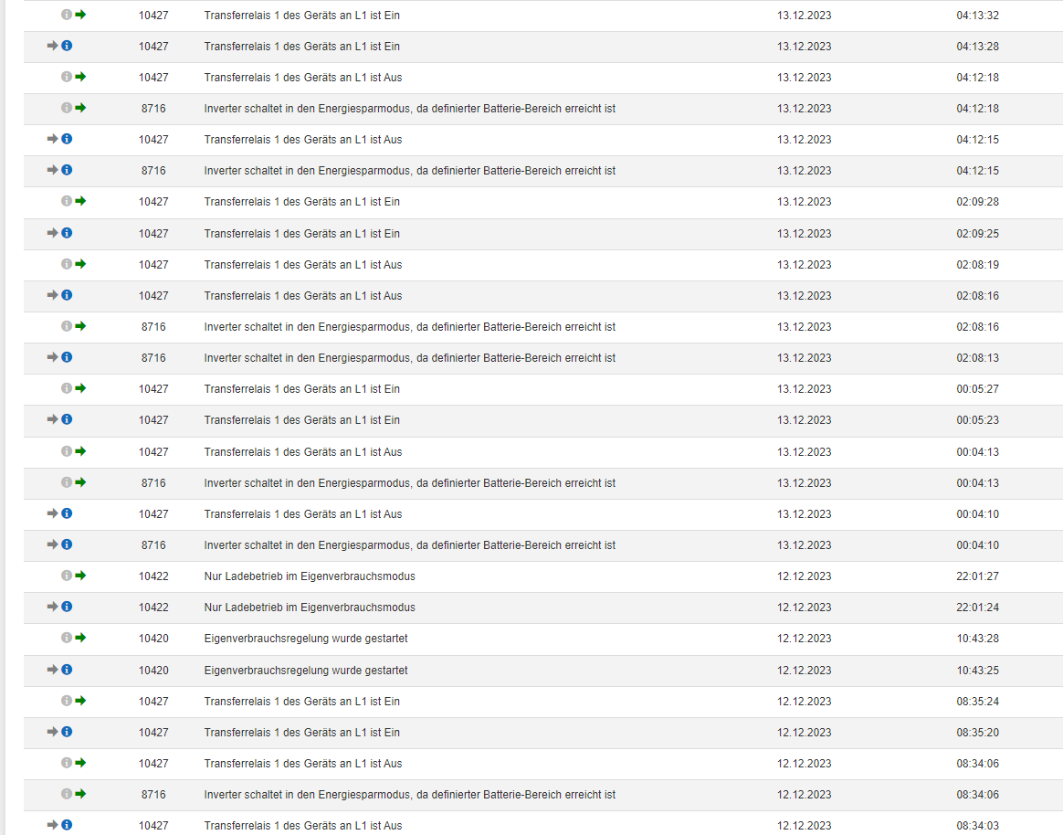

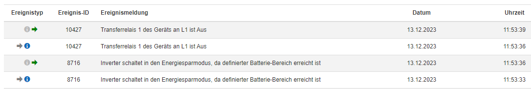

Monover low pressure alarm ist auf "off". Der SI geht bei Unterschreiten der bei mir eingestellten 20% in den Energiesparmodus, aber das ist ja auch so gewollt und vorgesehen. Besteht zwischen Energiesparmodus und Standby ein Unterschied? Mir ist grad aufgefallen, die Netz-LED ist komplett aus.
Das ist die Meldung aus dem Ereignisprotokoll des SI bei Unterschreiten der 20%-Grenze:
@solar_bastler Welche Firmware Version hast du auf dem SI?
Haben einen SI 4.4m13, Firmware ist die Version 3.21.4.R
Das mit dem Energiesparmodus geht bei mir auch nicht. Hatte dazu zwar ne Anfrage bei SMA gestellt aber (noch) keine Antwort bekommen :frowning:
