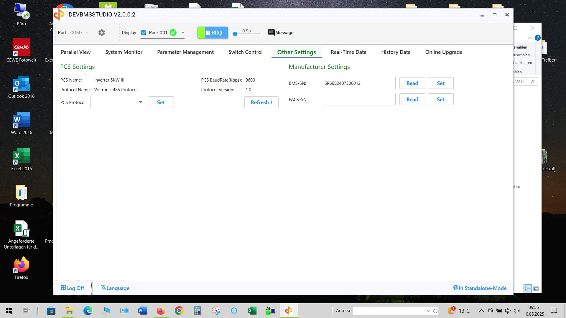

Erklärt, warum das nicht funktioniert - das DevBMSStudio spricht offenbar "Modbus" Protokoll mit dem BMS.
Die Modbus-Box benötigen aber Pylontech RS485 Protocol, das ist zwar "elektrisch" identischt (RS485), aber ein ganz anderes Protocol.

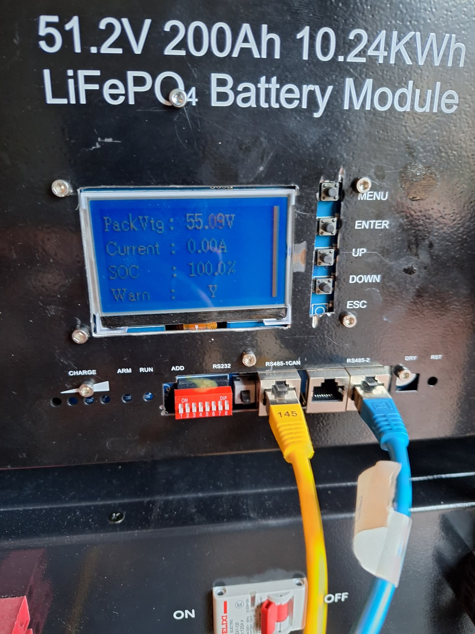

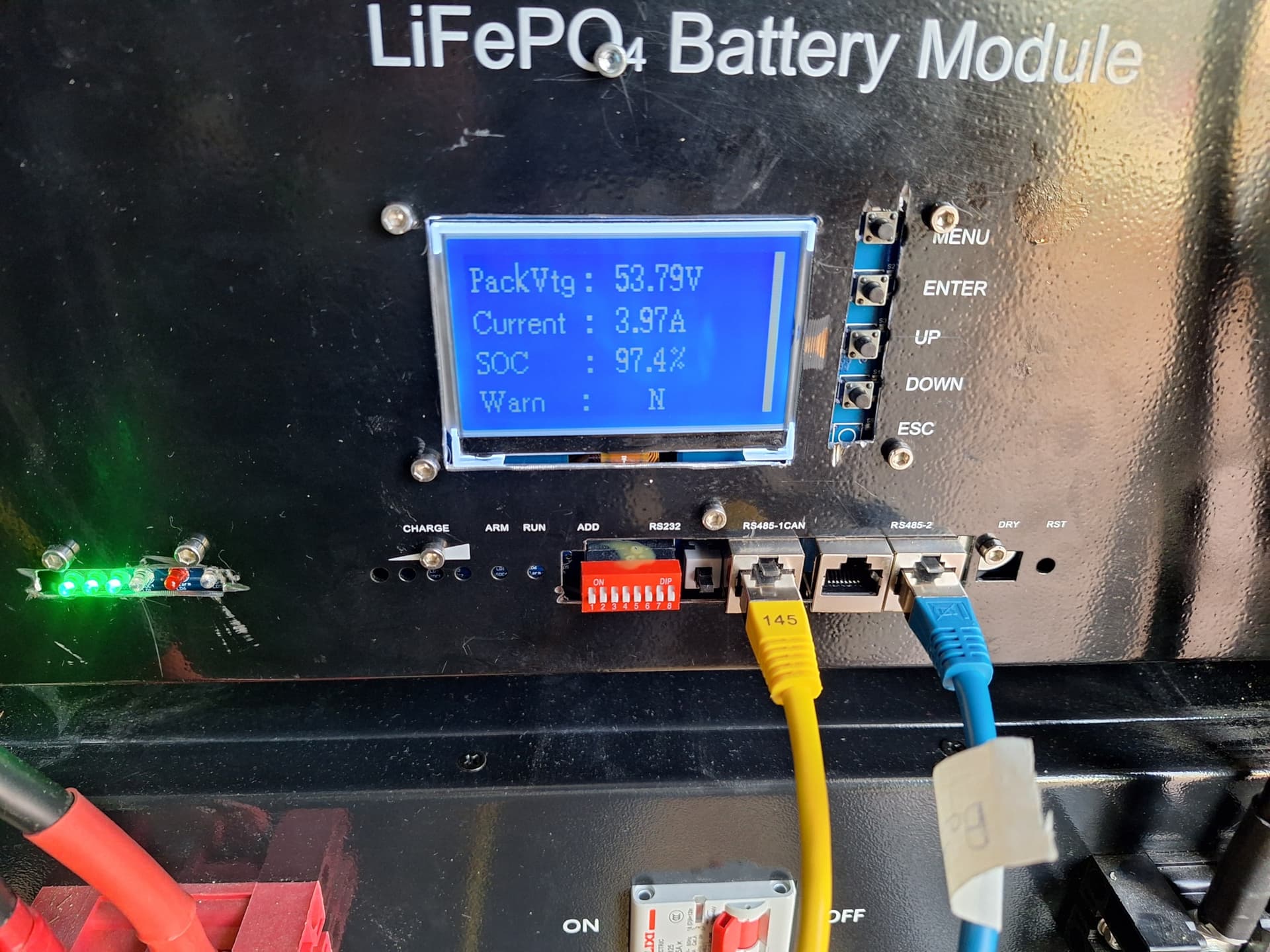

Wo genau (Bild vom Port, Pins von A/B) hängst du nun drauf am BMS?
das Kommunicationsprotokoll ist PC zum BMS RS485-2
Bitte um Foto und benutzte PIN's für A/B.
Außerdem habe ich mehrfach erwähnt, dass es der CAN/RS485 Port sein muss.
BMS Modbus ist RS485-1CAN mit gelben Kabel
das blaue geht zum PC

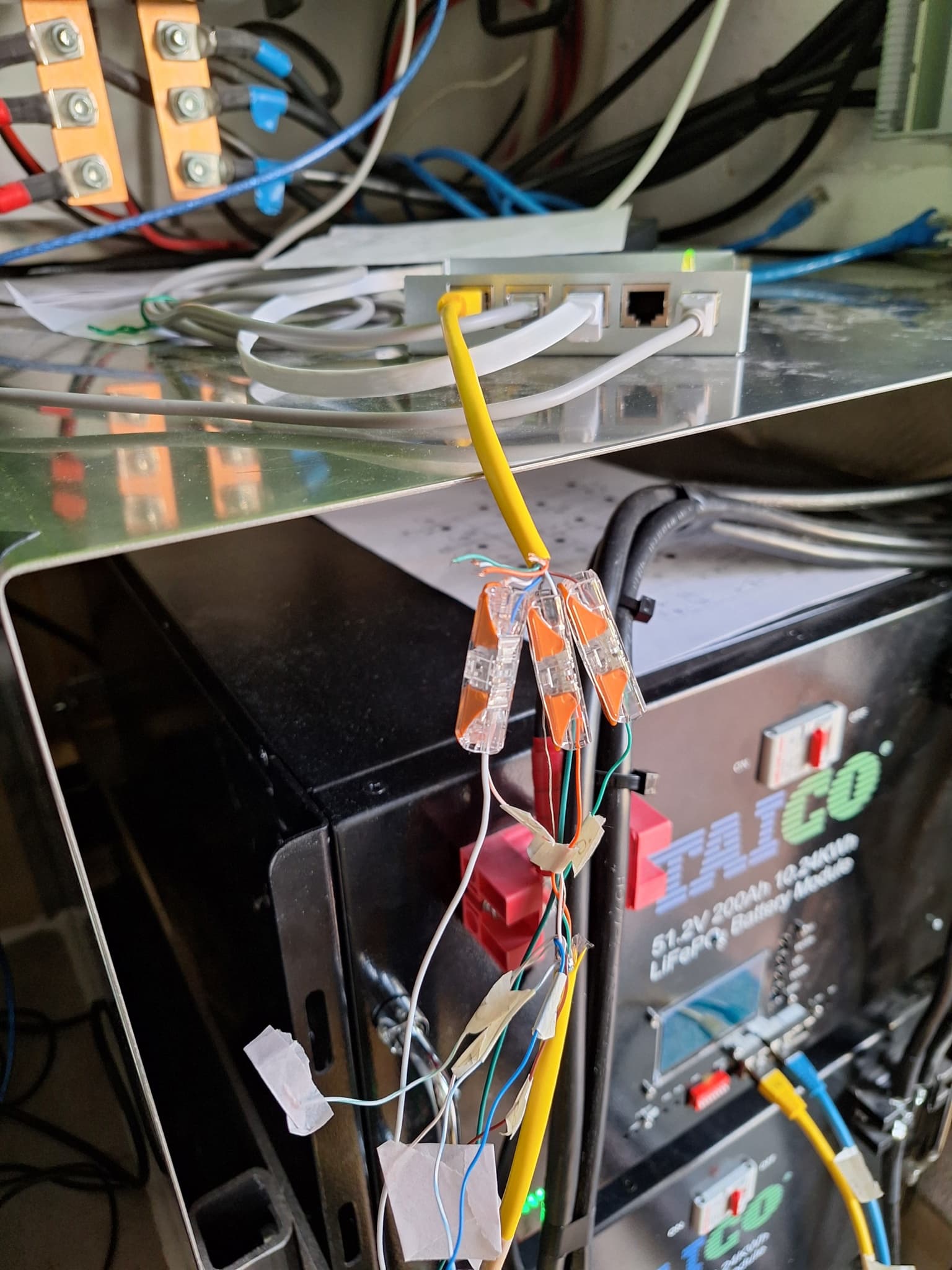

Du musst dir ein Kabel basteln, um den Traffic am RS485-1 zwischen BMS und Modbus-Box mit dem RS485-USB Stick "mitlesen" zu können. Also ein Y-Kabel für Pin1/2 oder 7/8.
Der Port RS485-2 kann frei bleiben.

Lankabel ist configuriert pin1 seplos an pin4 modbusbox , pin2 Seplos an Modbusbox pin5 Seplos 6 ground an Modbusbox 8. Port 485 vom Seplos an BMS Modbusbox.
pin1 und 2 gehen parrallel an USB Modul pin1 und 2
dieZeilen von vorhin sind so ausgelesen mit 9600Baud
Schick mal ein paar Fotos von der Verkabelung (BMS-ModbusBox-USBRS485, alle auf einem Bus), irgendwie glaube ich, du hast mich nicht richtig verstanden. Da drehen wir uns ewig im Kreis.

PS: Wenn du mit dem USB-Stick auf dem RS485-1 Port bist, dann wird das Studio nicht funktionieren. Dieser Port ist ja eig. auf 9600 Baud und Pylontech Protocol eingestellt. Das Studio spricht Modbus Protocol - das wird nur auf dem anderen Port tun.

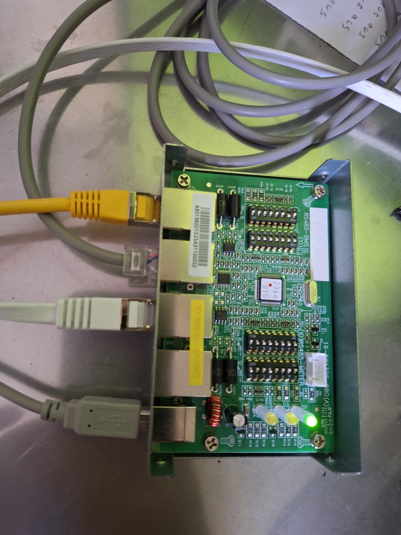

auf dem Bild, der gelbe Stecker, ist 1und 2 zu Modbusbox 4 und 5 gelegt. Durchgang geprüft mit Messgerät. Gleichzeitig geht 1und 2 zum USB Adapter.
bitte welchers sind die Dip Terminatoren? Bild anbei
so kommuniziert Studio wieder mit BMS
Ok, soweit ich da erkennen kann, sollte das passen. Den GND würde ich noch entfernen, den habe ich noch nie gebraucht (Drähte rechts, Braun/Grün) und hat mir schon mal reingemurkst. Testweise könntest du ihn auch mal am USB-Stick zusätzlich anschließen, ob sich damit was ändert.
Wenn du nun wieder mitsnifferst und Anfangs das Kabel vom Seplos absteckst: Kommen da nach dem Neustart der Modbus-Box die Queries die in etwa so aussehen ASCII: ~201246000000FDB10D ?
Wenn du dann das Kabeln an das BMS wieder ansteckst, wie sieht dann der Traffic aus? Kann man die Queries (~201246000000FDB10D) noch schön erkennen, oder wird das dann auch alles nur zu Schmierzeichen?

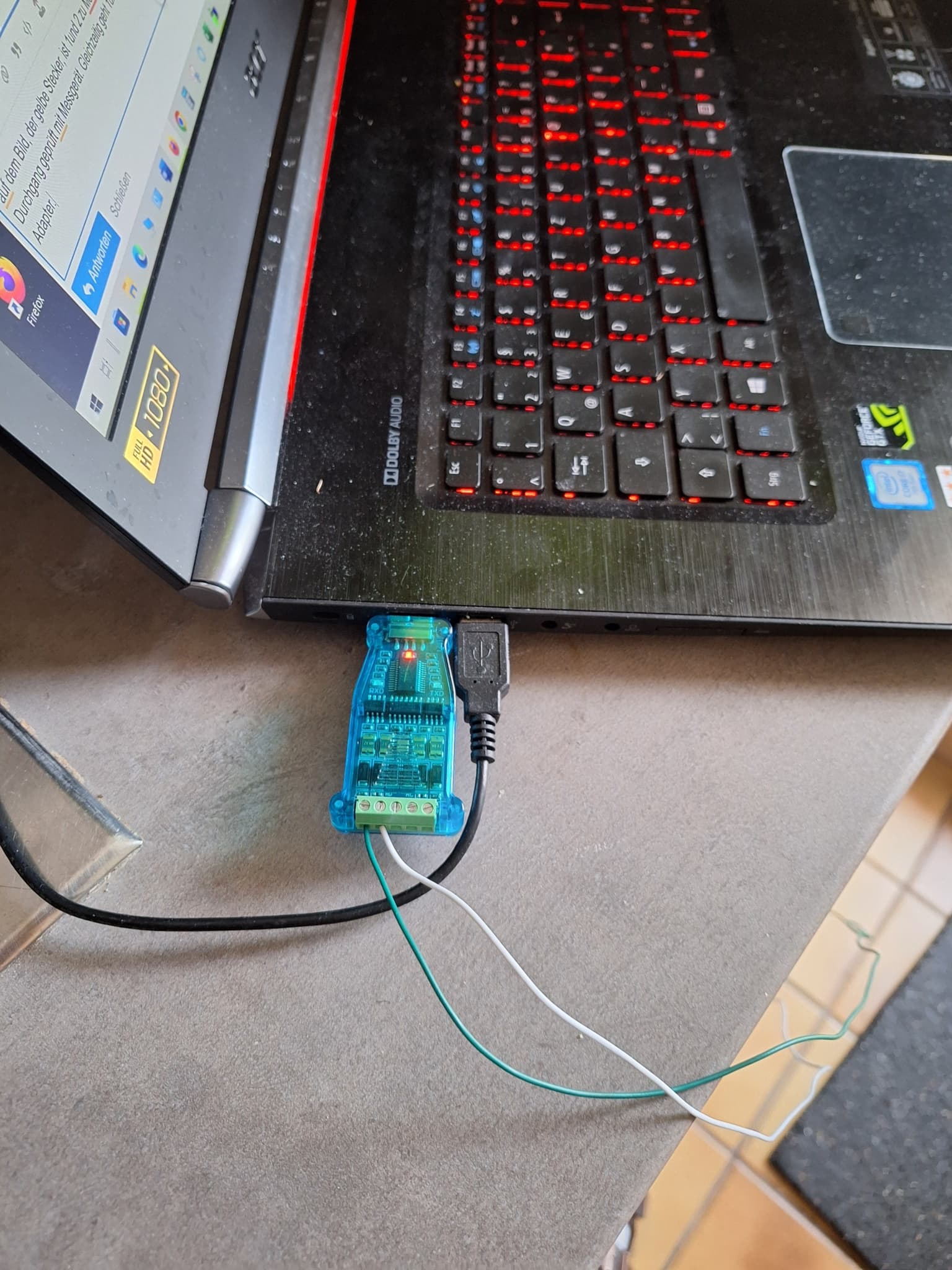

Bist du wirklich noch auf 9600 mit allen Gräten? Jetzt kommt ja auch ohne BMS schon nur mehr Murks daher.
Also aus der Modbus-Box müssen saubere Queries kommen : z.b ~201246000000FDB10D (ascii). Solange das nicht passt, brauchst du gar nicht weitertun mit dem BMS.
Evtl. musst du mal A/B tauschen oder dein USB Stick hat das zeitliche gesegnet.
Hast du einen USR-TCP oder irgend einen anderen RS485zuEthernet Adapter? Mit denen ist das Sniffern deutlich besser als mit den billigen USB Dingern.

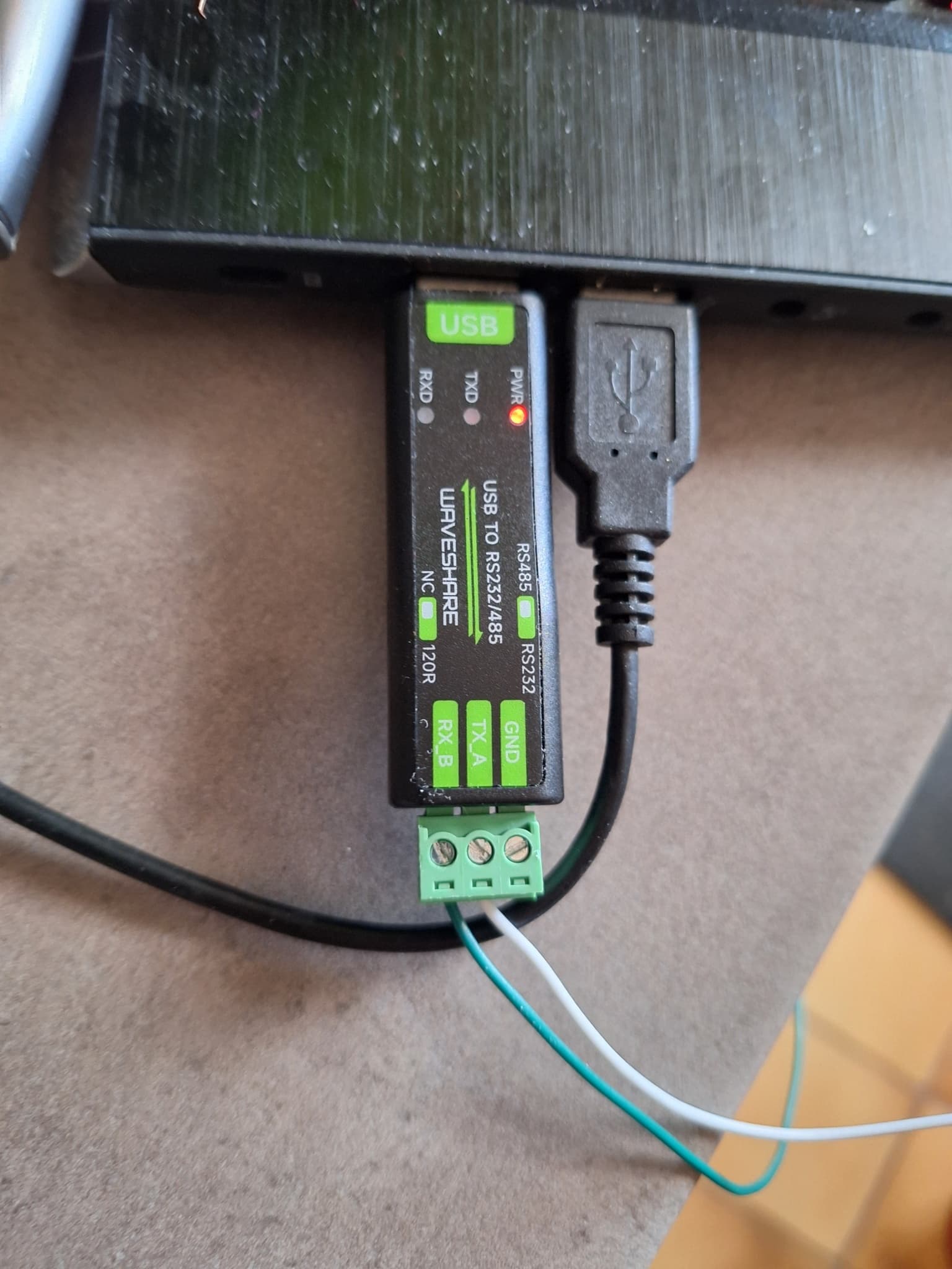

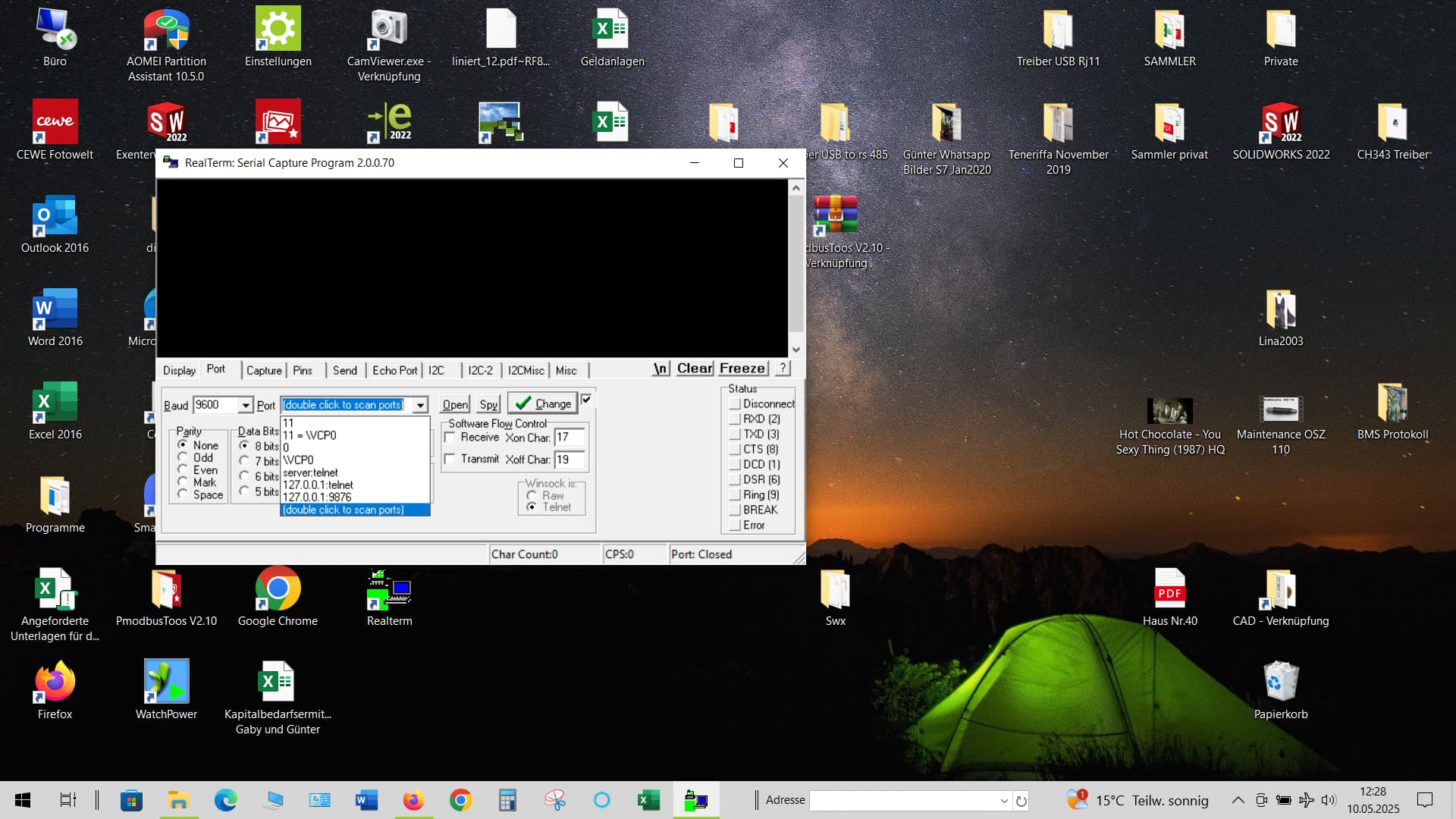

ich habe den Waveshare aber noch keine Verbindung was muss ich noch einstellen?
Kenne das Teil nicht. Wenn Treiber inst. wurde, wohl nicht anders zu bedienen wie dein anderer Stick.
kannst Du mir den Link für deinen USB Stick senden? bitte ich kriege Diesen nicht zum Laufen. findet keinenPort lese ich gegal welchen ich wähle. Geräte Manager sagt bester Treiber geladen.
