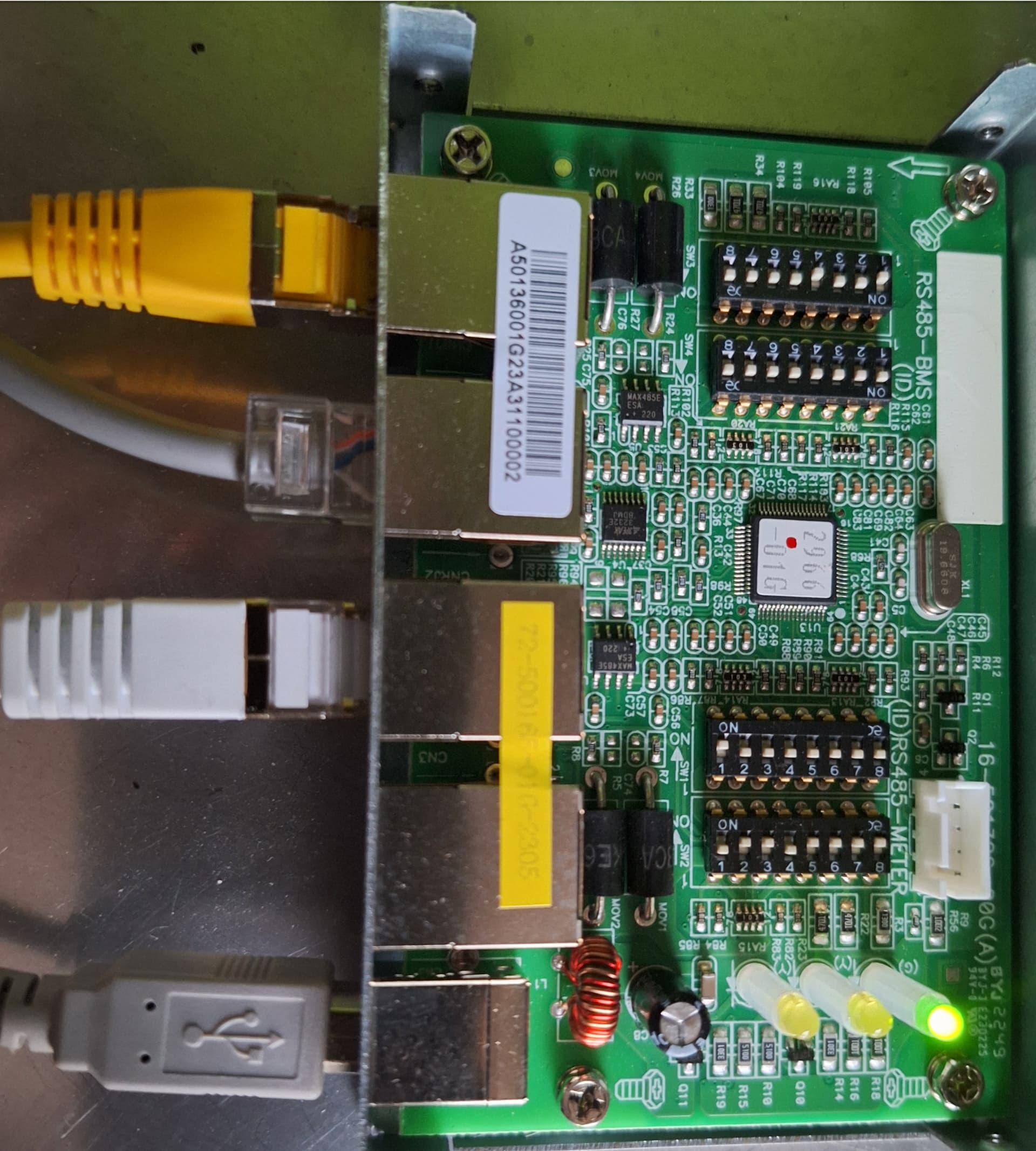

das ist der Zustand heute
der Eastron Zähler ist verbunden mit Inverter via Modbusbox (Tel.) ist zu sehen.
Modbusbox Infin.pdf (1,1 MB)

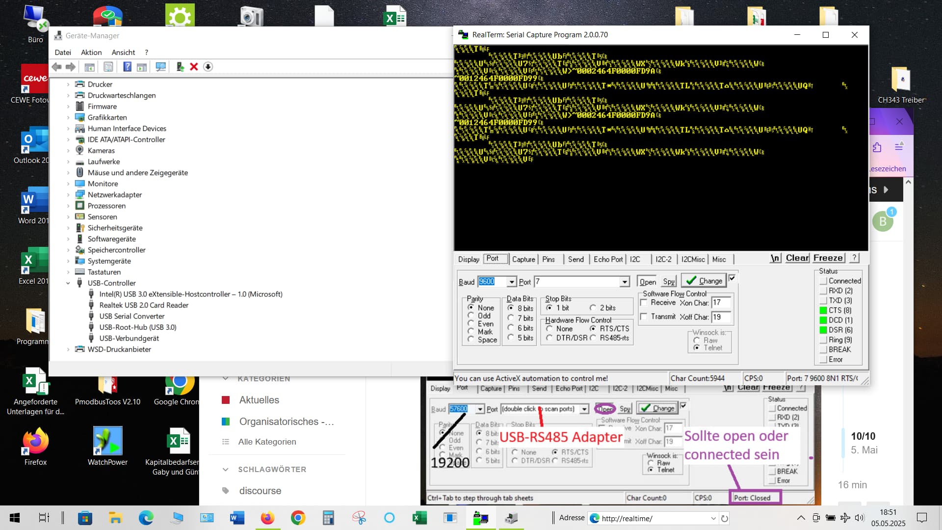

Weißt du, wie man am RS485 mittraced? Mit dem USB-RS485 Stick geht das ganz einfach mit RealTerm. Baudrate 9600 eingestellt, A/B einfach irgendwo parallel auf die beiden Leitungen. Dann solltest du im RealTerm sehen, was da am Bus abgeht.

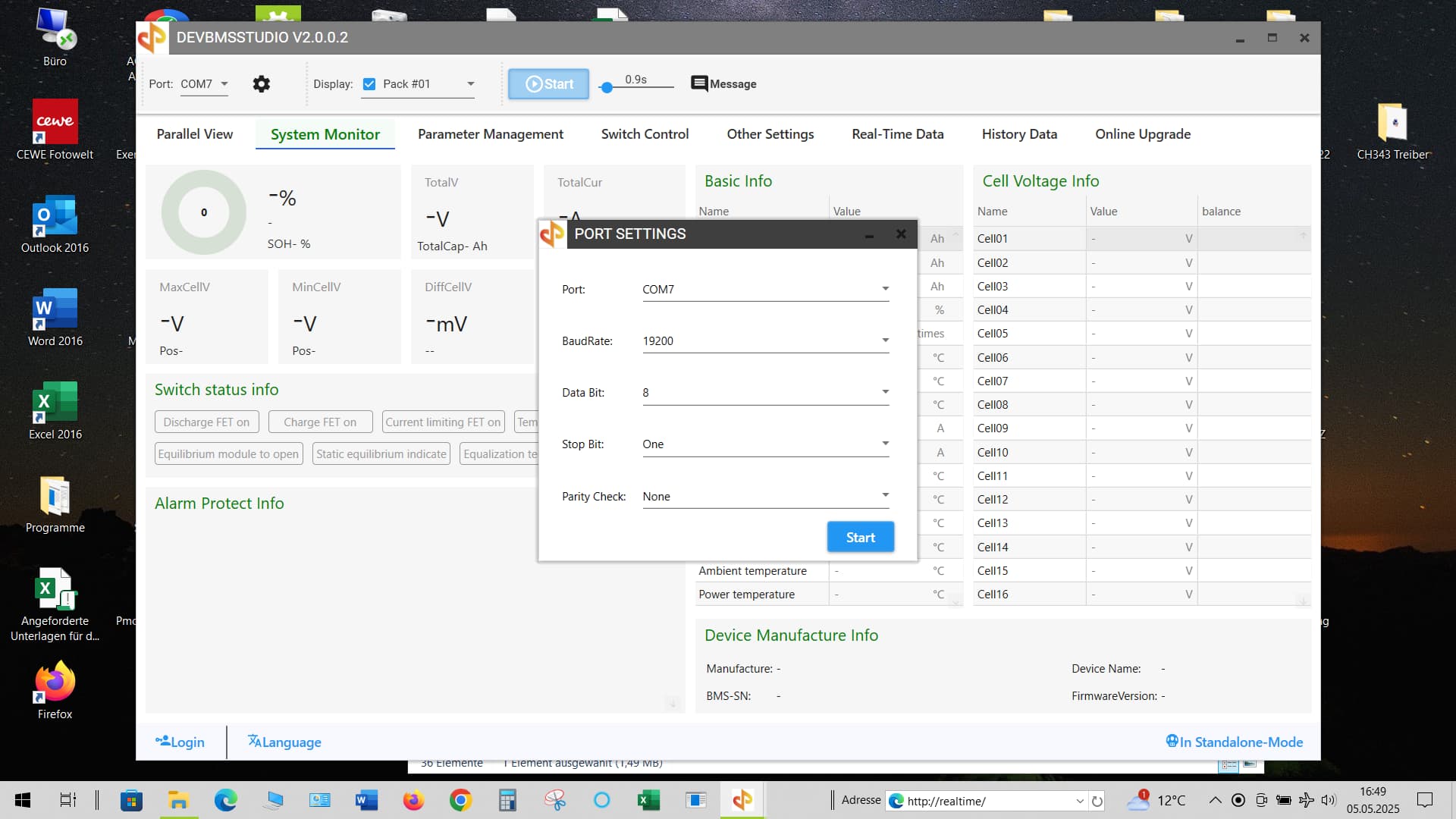

ins bms komme ich nur mit 19200

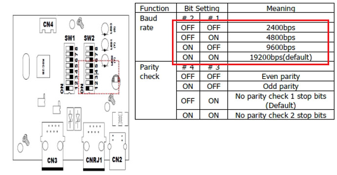

19200 am BMS? Dann sollte das auf jeden Fall auch in der Modbus-Box auf 19200 stehen, sonst wird das nie funktionieren. Hab ich nun auch schon mehrfach geschrieben, dass das gleich sein muss.

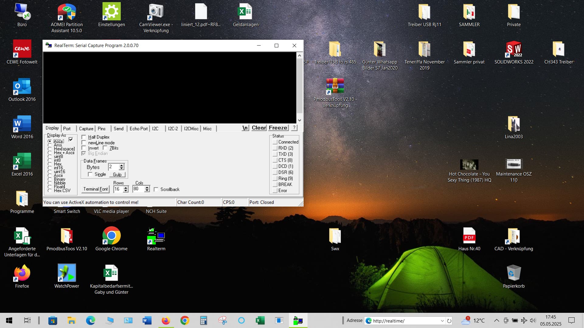

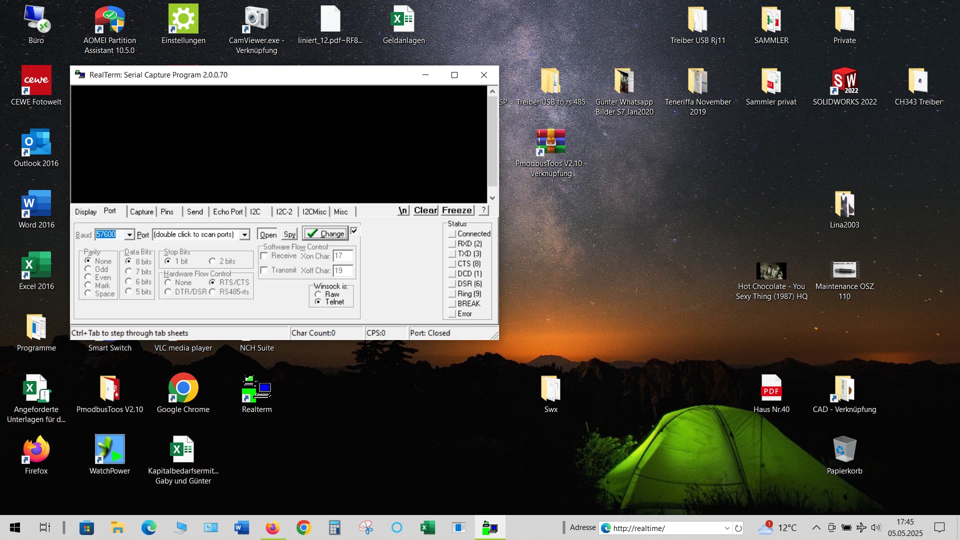

Realterm musst du noch connecten:

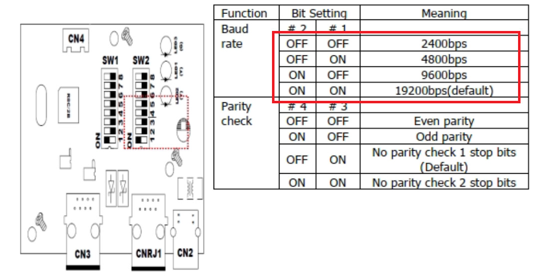

Die Dual-Modbus-Box ist bzgl. BMS noch immer auf 9600 Baud eingestellt, daher sieht man auch schön die Pylontech Requests zum BMS (~00246...) wenn du auch bei Realterm 9600 eingestellt hast.
ABER: Das BMS arbeitet ja mit 19200 Baud, daher werden die beiden sich nicht verstehen!
Also zum fünften und letzten Mal: Stell die Dual-Modbus-Box auch auf 19200 Baud (DIP Schalter!!!) und auch Realterm. Dann sollten wir die Kommunikation schön sehen.
1und 2 sind nun on, keine Änderung

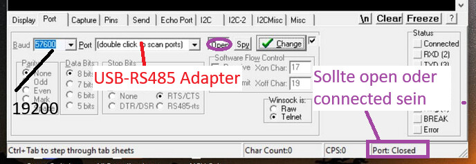

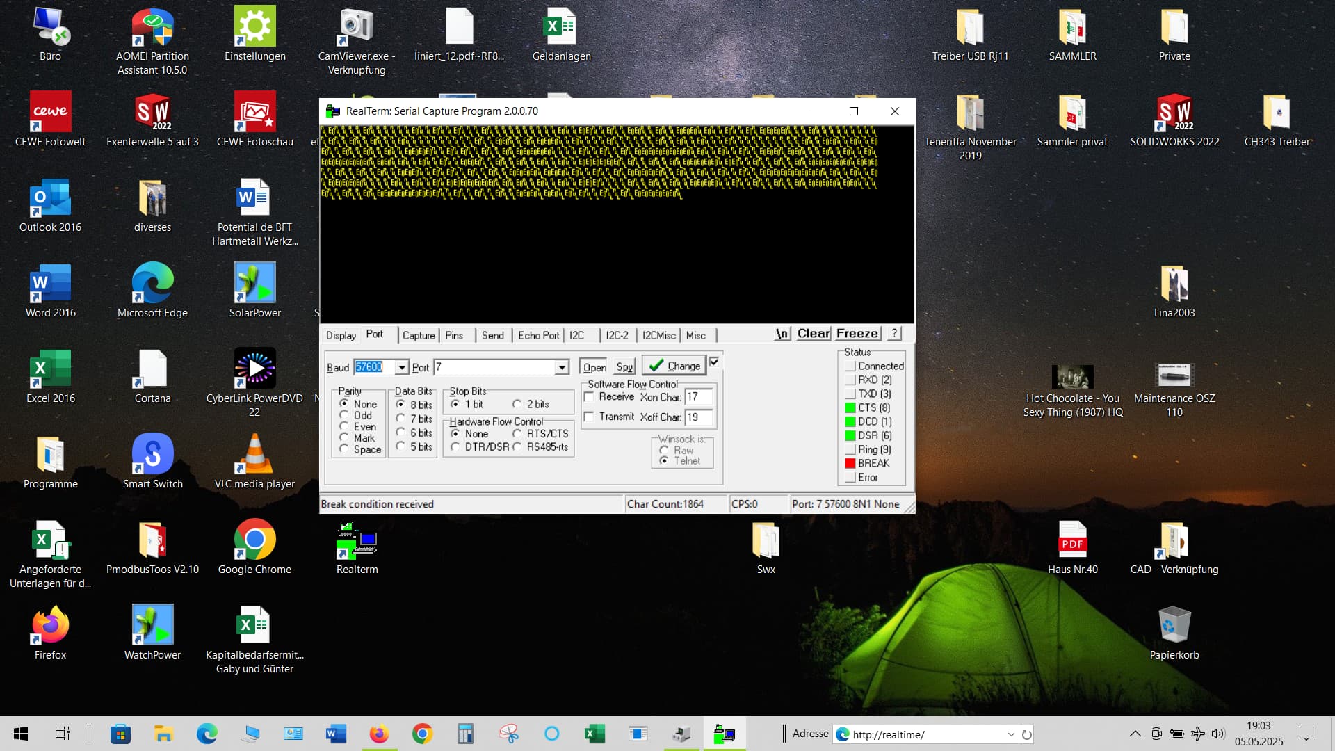

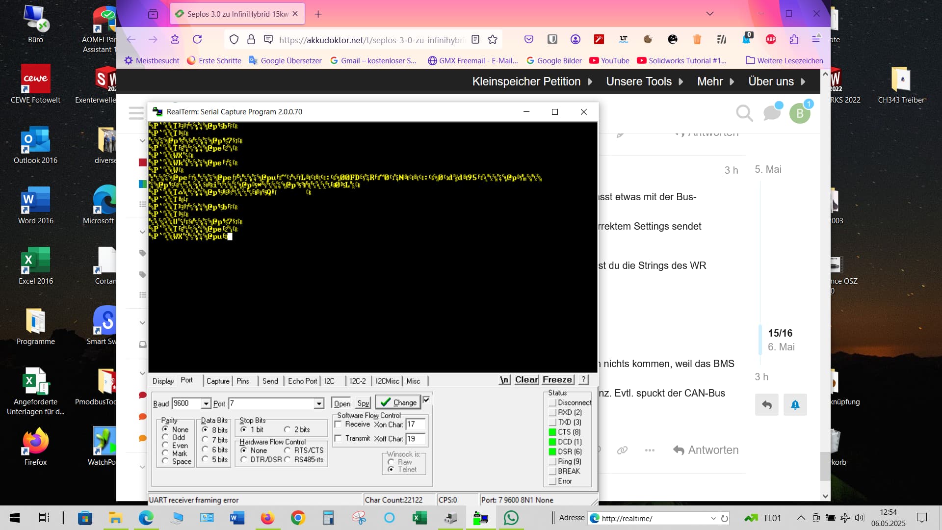

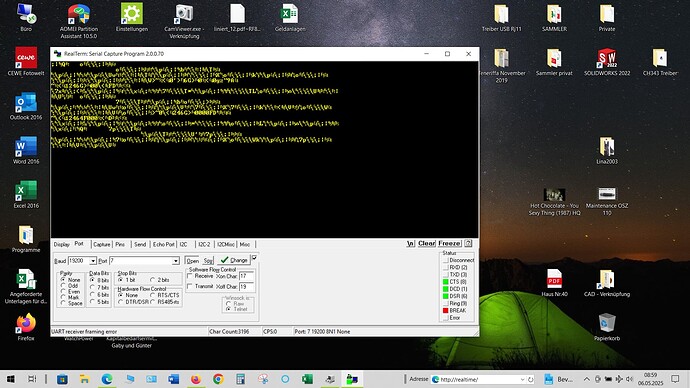

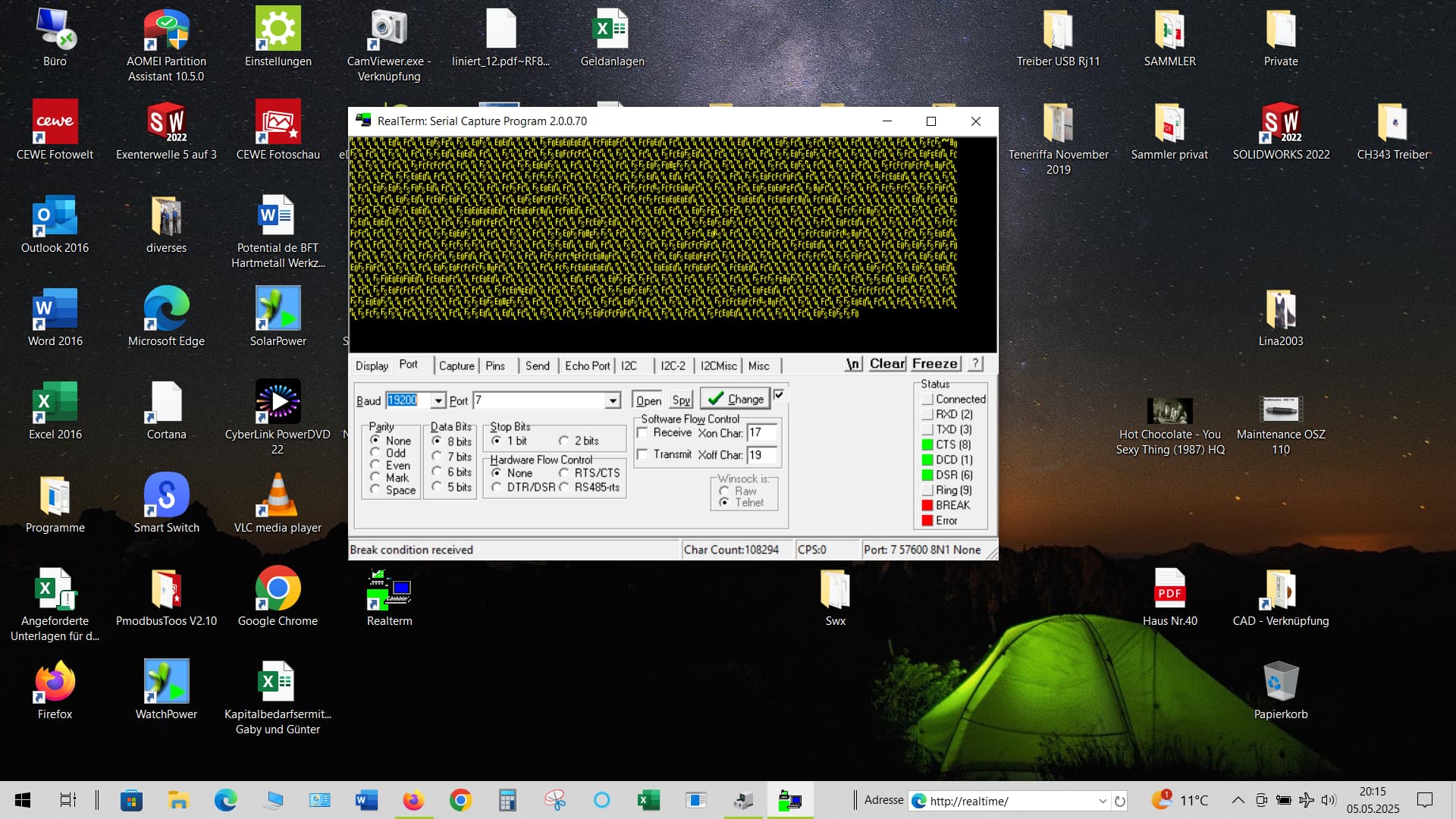

Du snifferst mit 57600 (unten rechts zu sehn).
Starte RealTerm neu, stell 19200 ein und öffne dann erst den Port.
Dann solltest du das schön sehen.
Evtl. unter Display noch so umstellen, dass man jede Abfrage in einer eig. Zeile sehen kann.

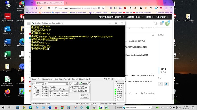

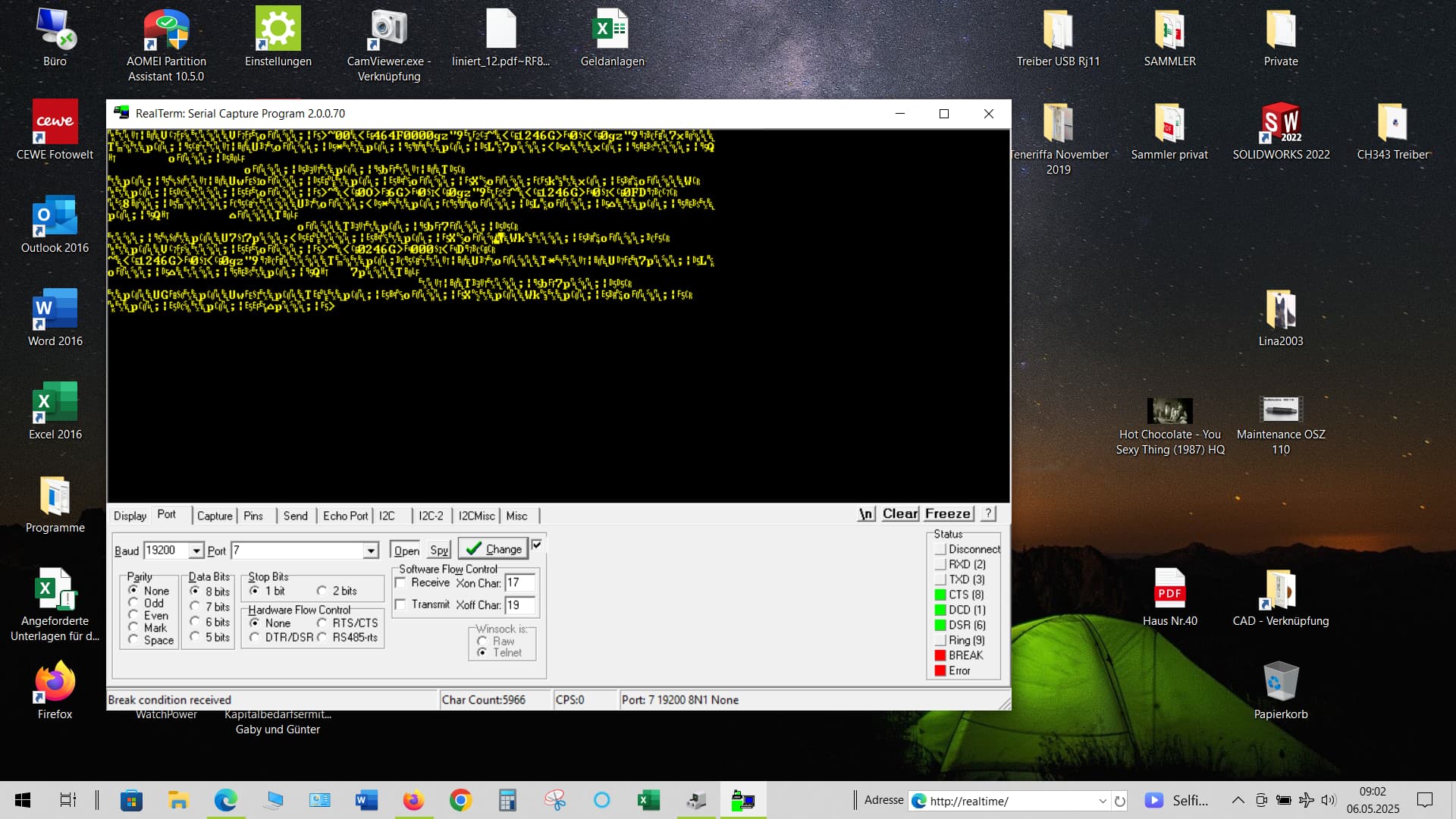

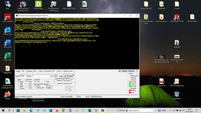

hier die letzte Einstellung.
Kannst Du hier etwas erkennen?
2te Seite
Irgendwas verursacht hier massive Schmierzeichen. Evtl. passt etwas mit der Bus-Terminierung noch nicht.
Für mich schaut es so aus, als ob das BMS hier nicht mit korrektem Settings sendet (19200,8N1).

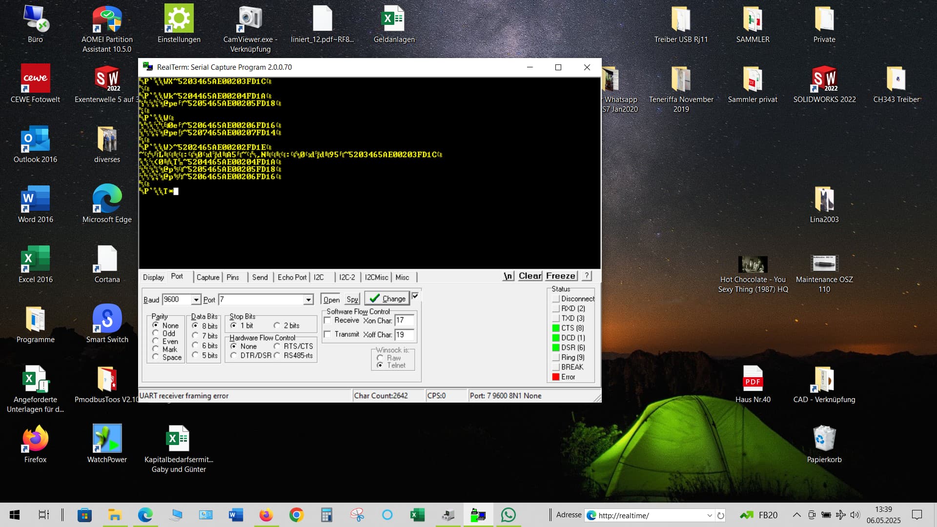

Steck mal während des Mittracens das BMS ab: Dann solltest du die Strings des WR sauber sehen.
Sollte in etwa so aussehen:
~2002464F0000FD98
~200246000000FDB2
~200246510000FDAC
Dann Steck den WR ab und BMS wieder an. Eig. sollte dann nichts kommen, weil das BMS nur auf Fragen antworten sollte.
Wenn dennoch was kommt, dann passt noch etwas nicht ganz. Evtl. spuckt der CAN-Bus irgendwie in die Suppe.
ich habe im bms noch mal nachgeschaut hier ist Voltronic 485 mit 9600 Baud eingestellt. das habe ich dann in der Modbusbox auch auf 9600 gestellt.
das Bild vom sniffer läuft kommunication auch wenn BMS abgezogen wir. Wenn ich aber Inverter abziehe bleibt die Kommunication stehen.

Was ich noch nicht verstehe: Du kommunizierst mit 19200 Baud über ein und denselben RS485 Bus mit der DevBMSStudio SW mit dem BMS, was funktioniert.
Danach möchtest du ohne etwas umzustellen mit 9600 über die selbe Schnittstelle kommunizieren - das kann m.M.n. nicht funktionieren.

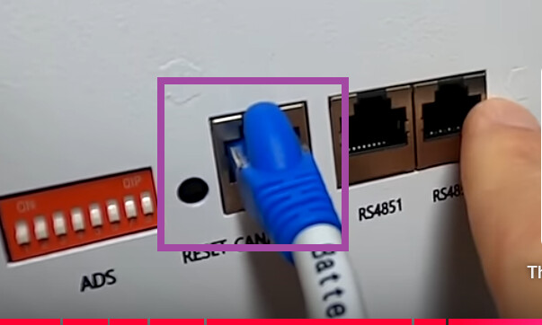

Hab leider noch kein Seplos V3 bei mir daheim, aber evtl. liegt es noch am verwendeten Port.
Du musst dir ein (RS485) Kabel basteln, dass du am CAN-Port anschließt - dort sind auch die RS485 Signale drauf (Pinout in der BMS Anleitung):
Die RS485 Ports (RS4851 und RS4851) sind NUR für die Kommunikation zwischen mehreren Packs. Die BMS Software funktioniert (zumindest bei Seplos V2) auch dort, aber du hast Störungen drauf, weil ja die Boxen miteinander auch sprechen. Hier wird üblicherweise 19200 Baud verwendet, was du auch nicht ändern kannst.
Wenn du dort angesteckt hast, dann würde das die Bilder von Realterm erklären.
