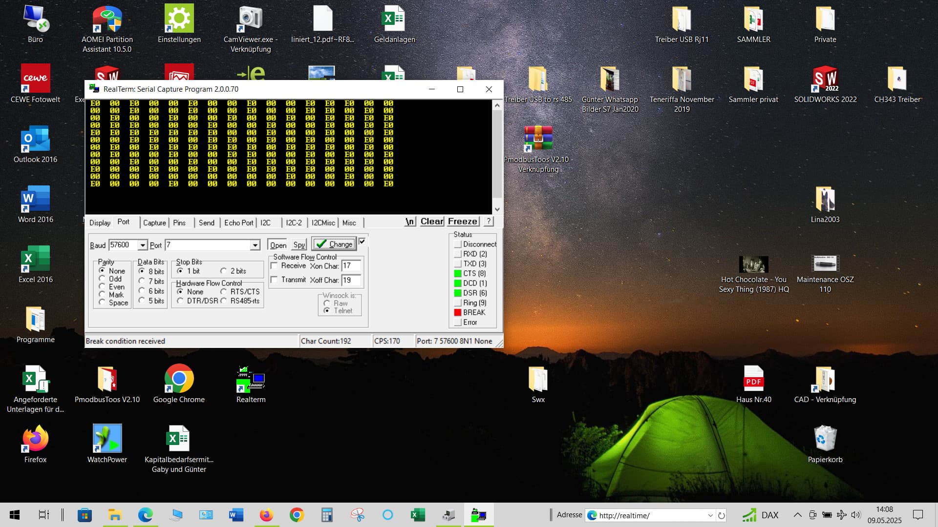

das passiert auf RS485 1CAN
mit 19200 nur Schmierzeichen

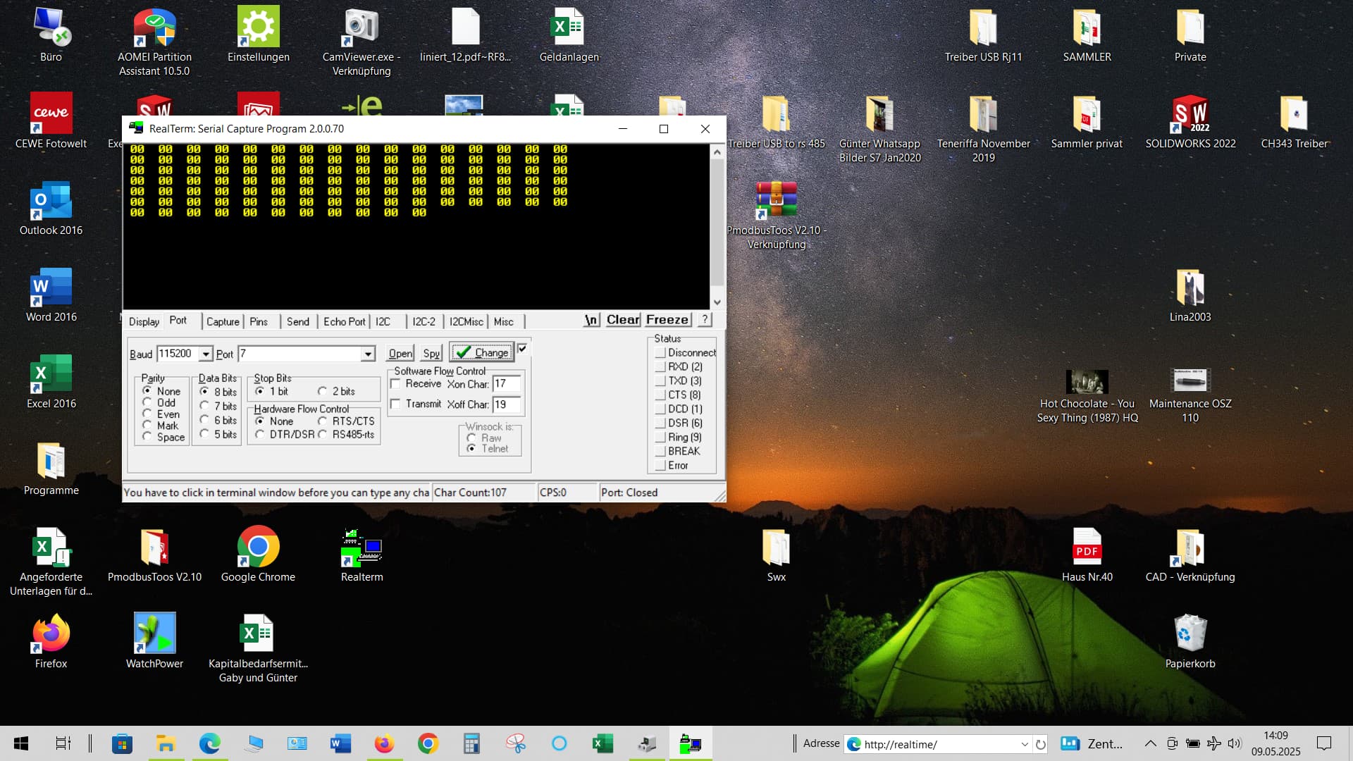

Stell das Display auf HEX Anzeige um und probier mal ein gebräuchlichstenBaudrates aus (4800,9600,19200,115200). Evtl. sehen wir hier etwas, damit man was anfangen kann.
Starte Realterm am besten nach jedem Baudrate Wechsel neu, das Programm hat so seine Macken.

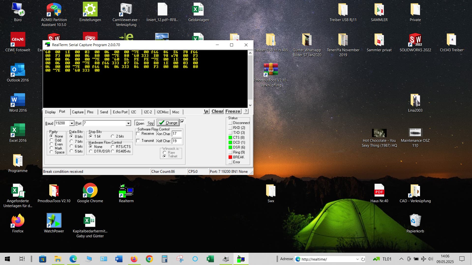

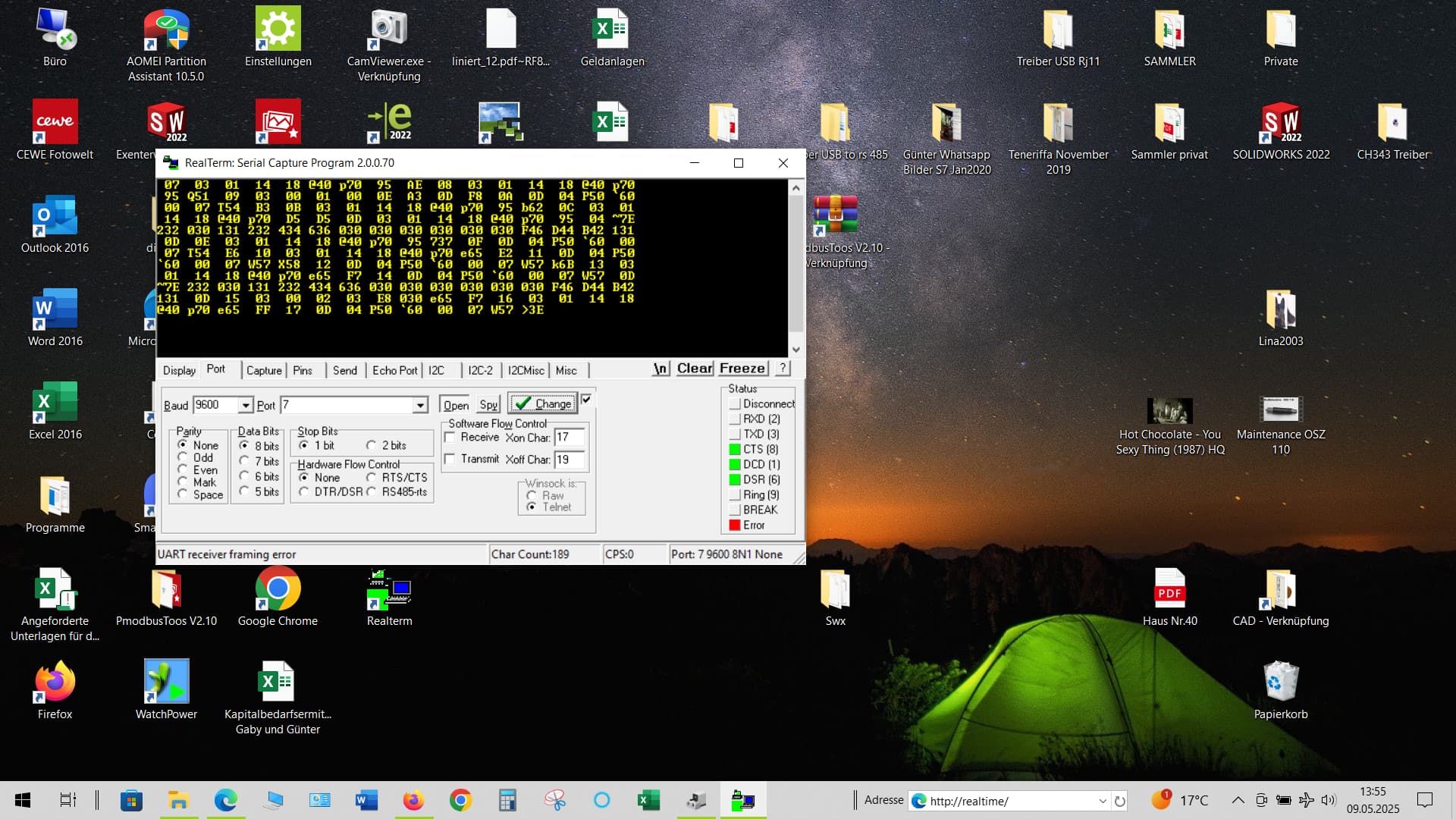

Hex war gut nun schauts besser aus
Eig. sollten die Meldungen als ASCII gut lesbar sein.
Wie gesagt: Wenn du den WR bzw. die Modbus-Box absgeckst, dann sollte eig. Ruhe am Bus sein.
Wenn da irgendwelche Schmierzeichen zu sehen sind, dann passt da sicher etwas nicht mit dem BMS. Das sollte grundsätzlich nichts von sich aus schicken, sondern nur auf Queries vom WR antworten.
Evtl. stellst du mal auf das "normale" RS485 Pylontech Protokoll. Auch Tauschen von A/B könntest du mal probieren.

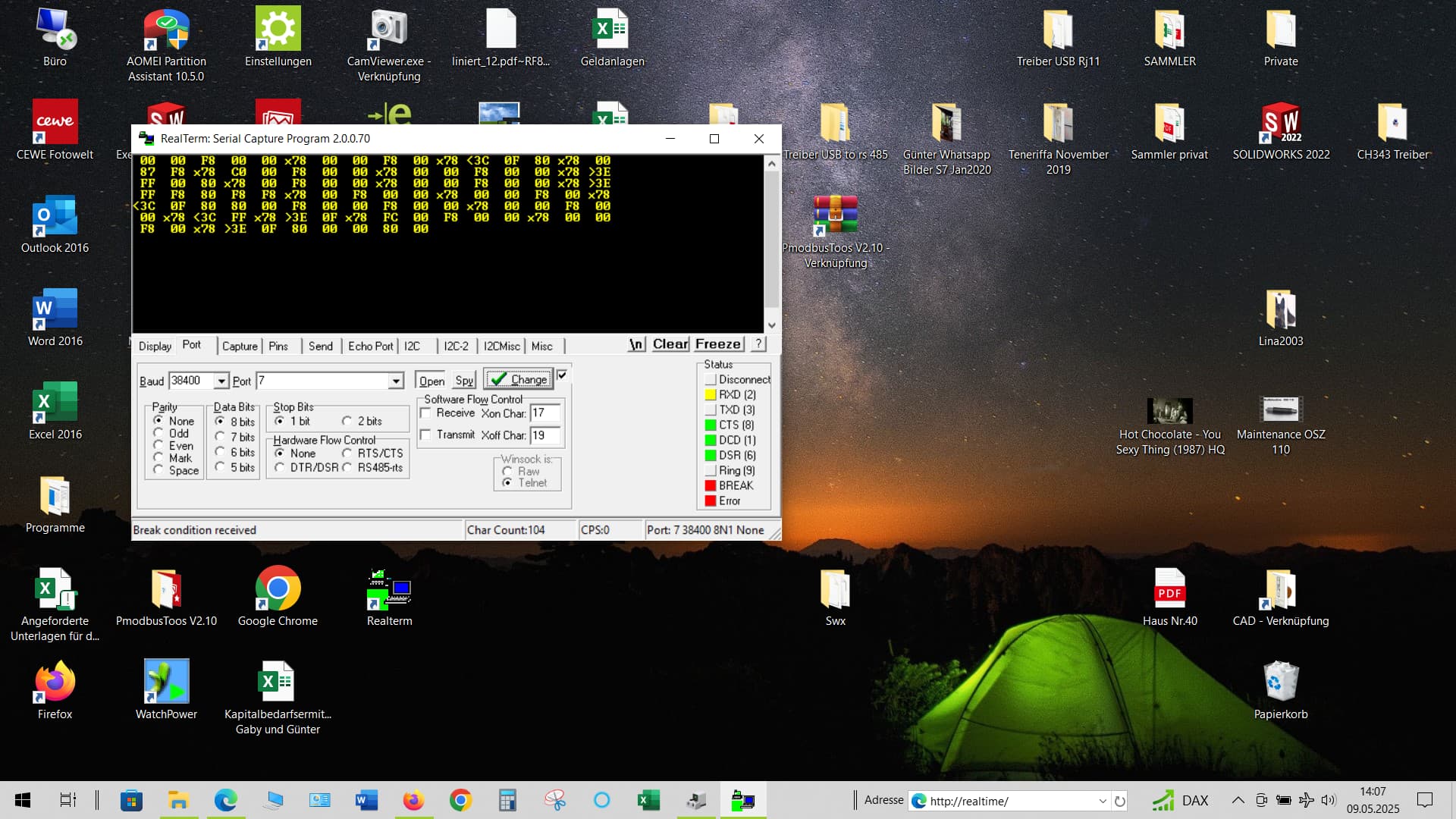

BMS auf CAN485 gesteckt, keine Reaktion vom WR

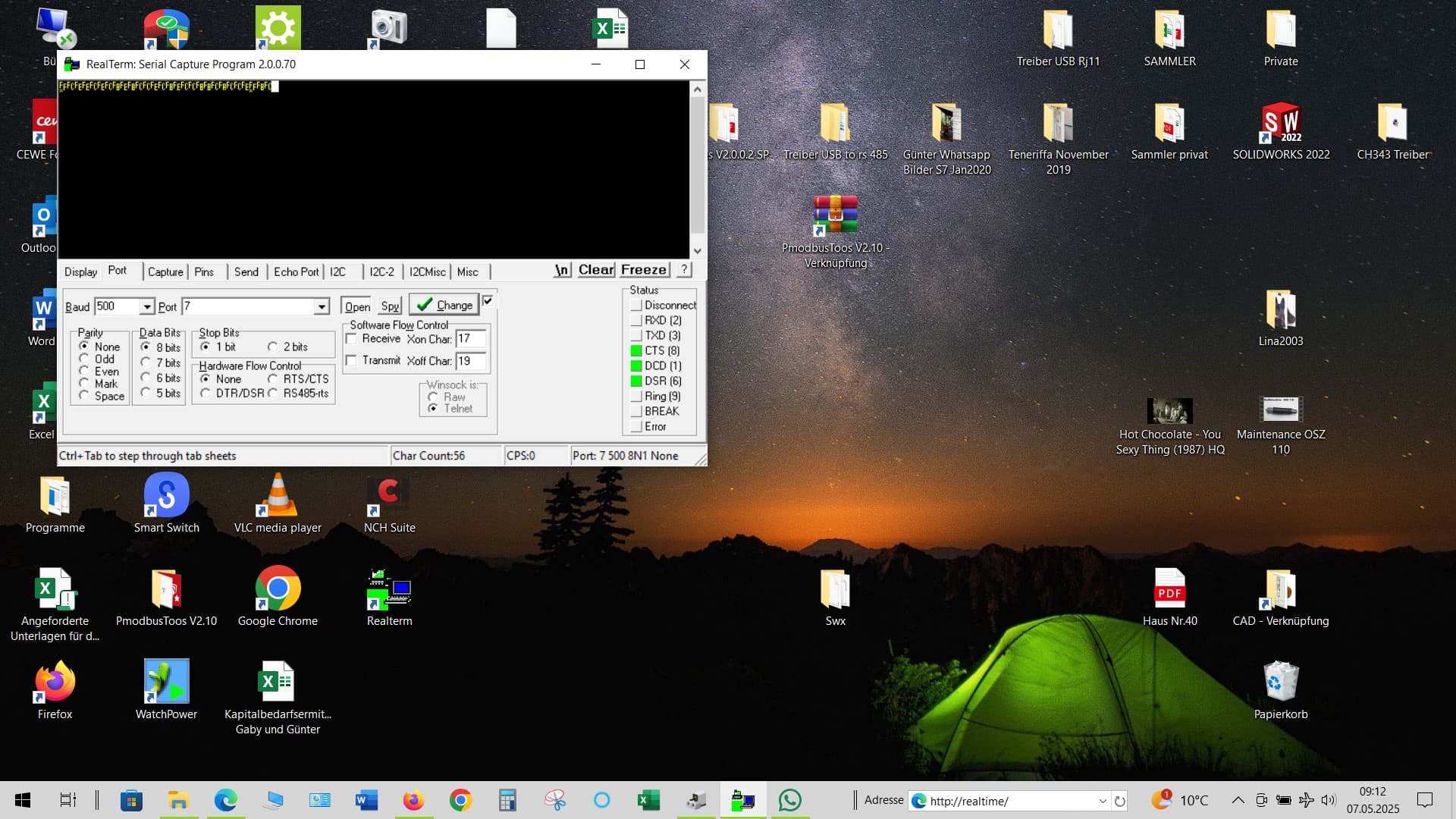

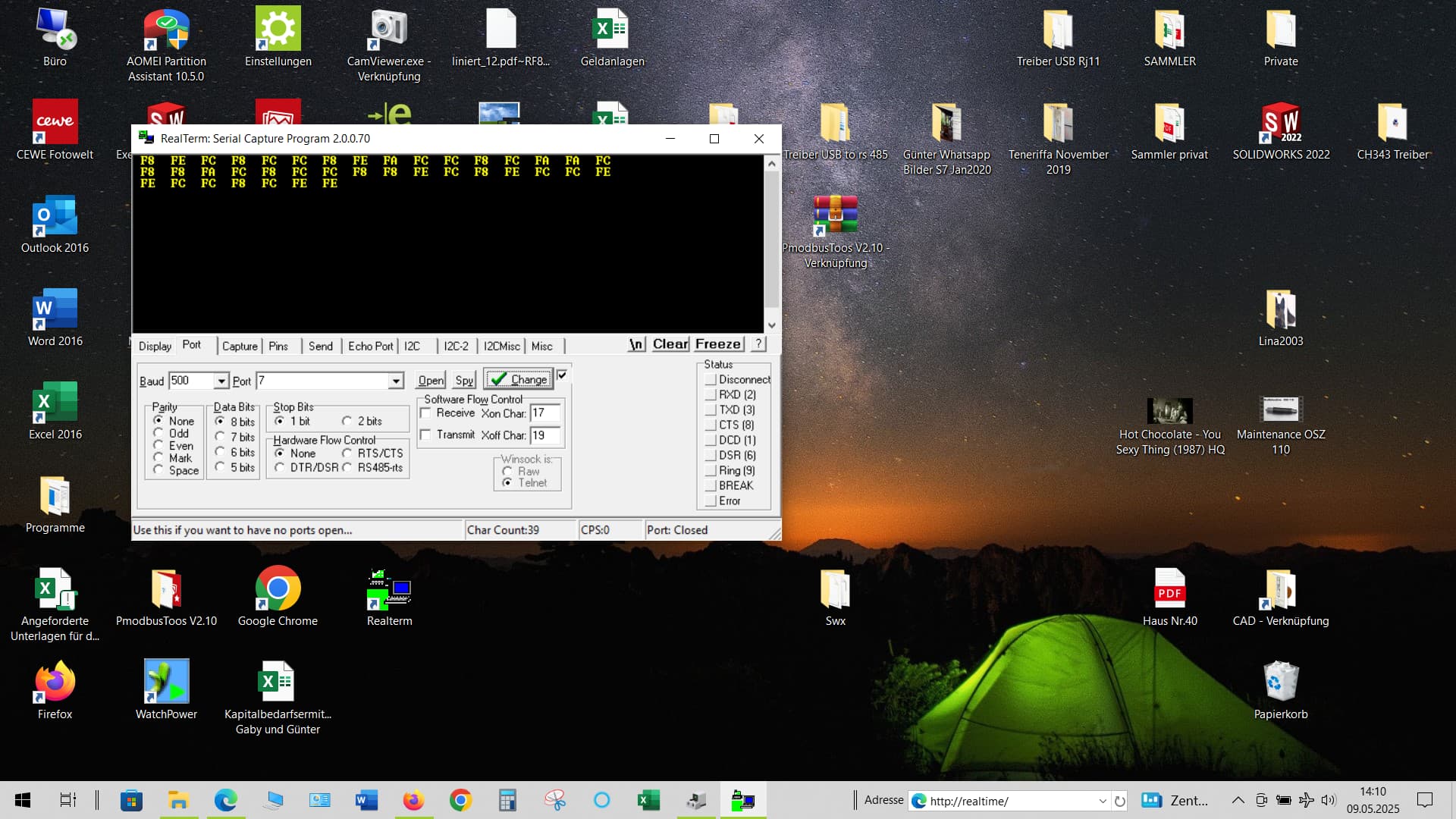

auf Pylontech Baud 500 umgestellt kommt dieses Bild.
Wenn BMS abgesteckt dann passiert auch nichts nur WR sendet.

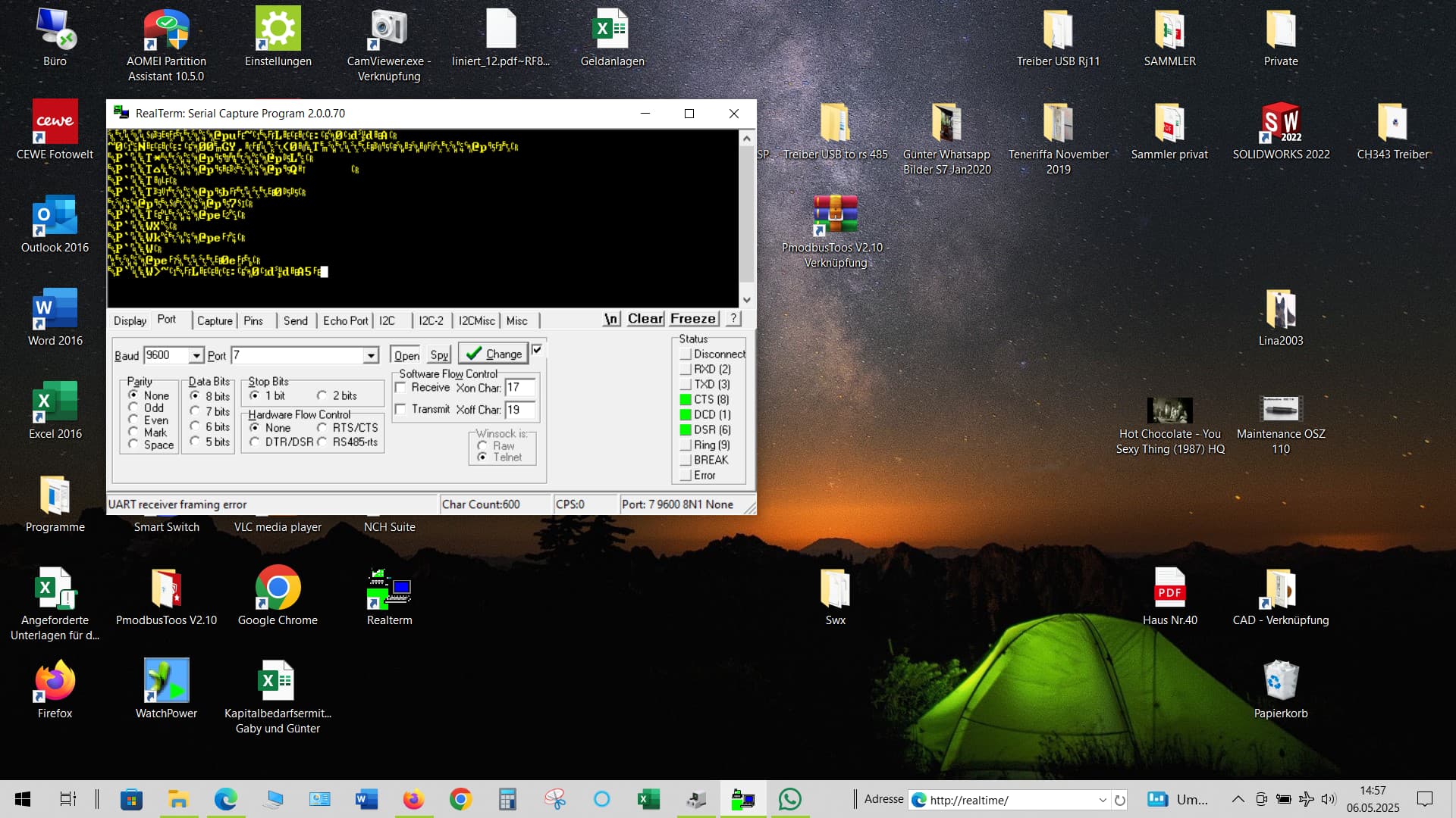

auf ASCI kommt dieses Bild
Warum 500 Baud? Das ist sicher keine Baudrate die irgend ein Kastl spricht... :wink:
Darum auch die Anzeigen.
Der WR ist auf 9600 Baud, das wissen wir ja.
Das Seplos (m.M.n.) auf irgend einer anderen Baudrate/Parity/Stopbits - darum die Schmierzeichen/Gibberish.

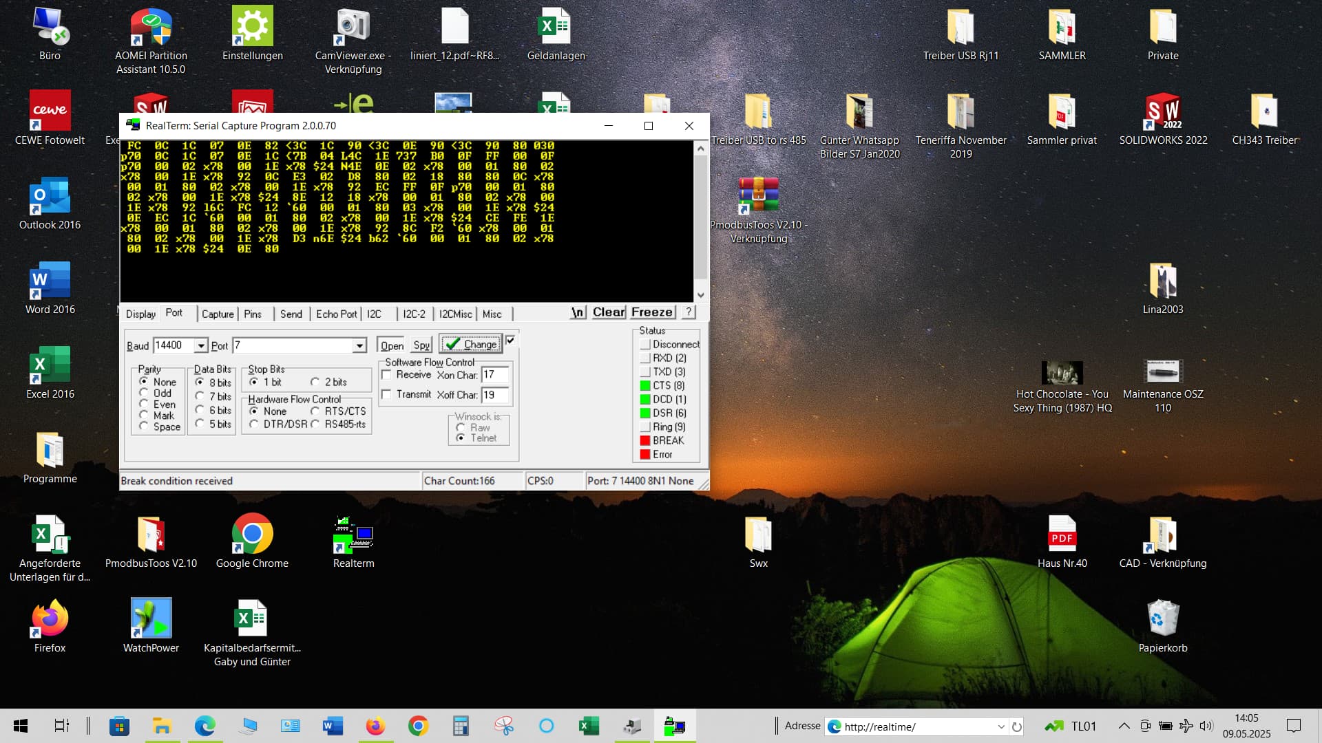

Hier wäre zu testen, ob auf 4800, 9600, 14400, 19200, 38400, 57600 oder 115200 irgendwas brauchbares zu erkennen ist.
Mach mal Tests und poste die Ergebnisse (copy-paste des Display Reiters reicht, "Display as Hex+Ascii", Data Frame = 16 Bytes).
Wichtig ist, dass du das Terminal Programm mit jeder Baudrate immer neu startets oder Display+Buffer immer leerst. Sonst interpretiert es irgendwelche ASCII Steuercodes und du siehst wieder nur Ramsch.

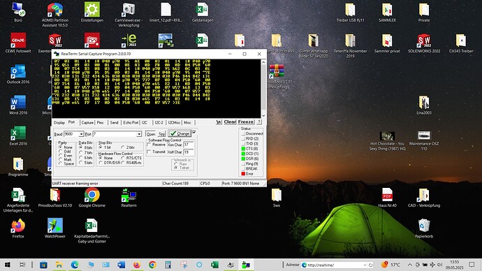

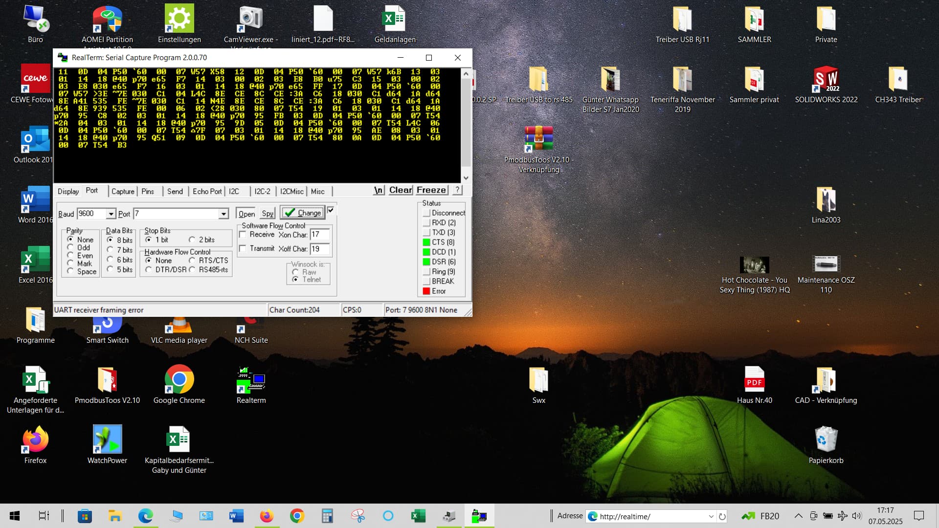

hier bei 9600

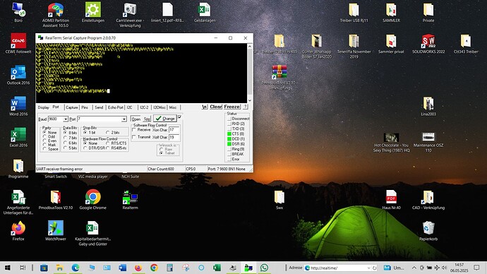

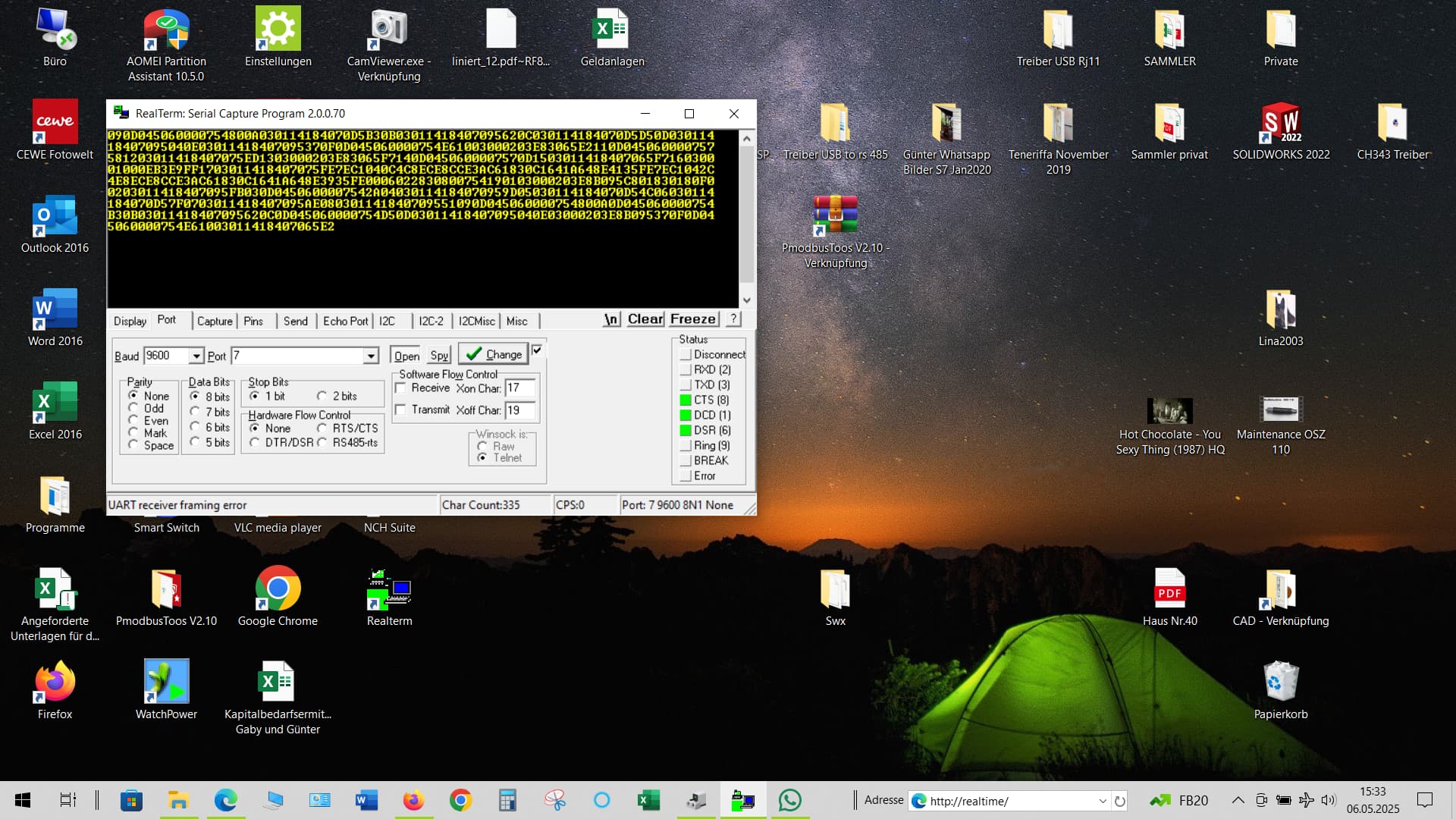

hier mal mit dem Deye 9600 Protokoll
alle Versuche mit Voltronic 960 vom BMS
Leider schickst du immer wieder nur Screenshots, wo man nicht vernünftig rauskopieren und analysieren kann. Copy/Paste wäre m.M.n. sogar viel einfacher zu bedienen...
Ich meine, im Seplos muss fix "Voltronic RS485 9600" eingestellt werden, Pylontech CAN ist definitiv falsch für deinen Zweck. Evtl. ist ein Reset vom BMS notwendig, damit das Setting greift - schaden kanns sicher nicht.
Ich meine, das Seplos funkt noch immer mit 19200 Baud - in dem Screenshot mit 19200 ist zumindest einige Male der Character "~" = Hex "7E" zu erkennen. Der deutet auf das Pylontech Protocol (RS485!!!) hin, welches auch die Voltronic Geräte nutzen.
Wenn das Seplos partout nicht auf 9600 "umsteigen" will, dann stell auch auf der Modbus-Box 19200 ein. Alles mal aus/einschalten und parallel immer mitlesen (Display HEX, Dataframe 16 Bytes). Eine Minuten mitlesen und das dann als Textdatei hier anhängen (keinen Screenshot).

11 0D 04 P50 60 00 07 W57 X58 12 0D 04 P50 60 00 07
W57 k6B 13 03 00 02 03 E8 030 e65 F7 14 0D 04 P50 60 00 07 W57 0D 15 03 01 14 18 @40 p70 e65 F7 16 03 01 14 18 @40 p70 e65 FF 17 0D 04 P50 60 00 07 W57 >3E ~7E
030 C1 04 L4C 8E CE 8C CE :3A C6 18 030 C1 d64 1A d64
8E A41 535 FE ~7E C1 04 ,2C N4E 8E CE 8C CE :3A C6 18
030 C1 d64 1A d64 8E 939 0D 00 06 02 (28 030 80 07 T54
19 01 03 01 14 18 @40 p70 95 C8 01 83 01 80 F0

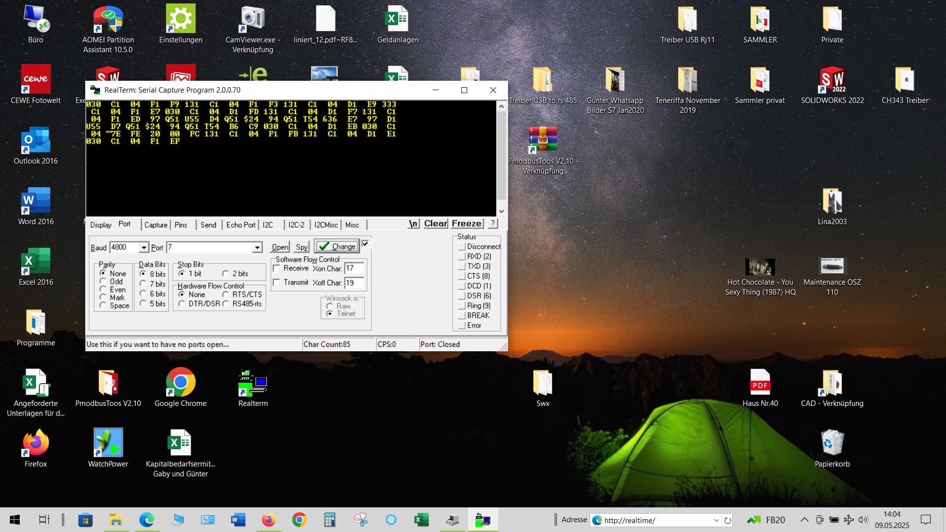

Modbus 4800 baud
Das ist alles leider nur Gibberish, weil die Daten auch nicht lange genug aufgezeichnet wurden. Ich meine, ich sehe auch noch ASCII Werte, obwohl nur mehr HEX sichtbar sein sollte.

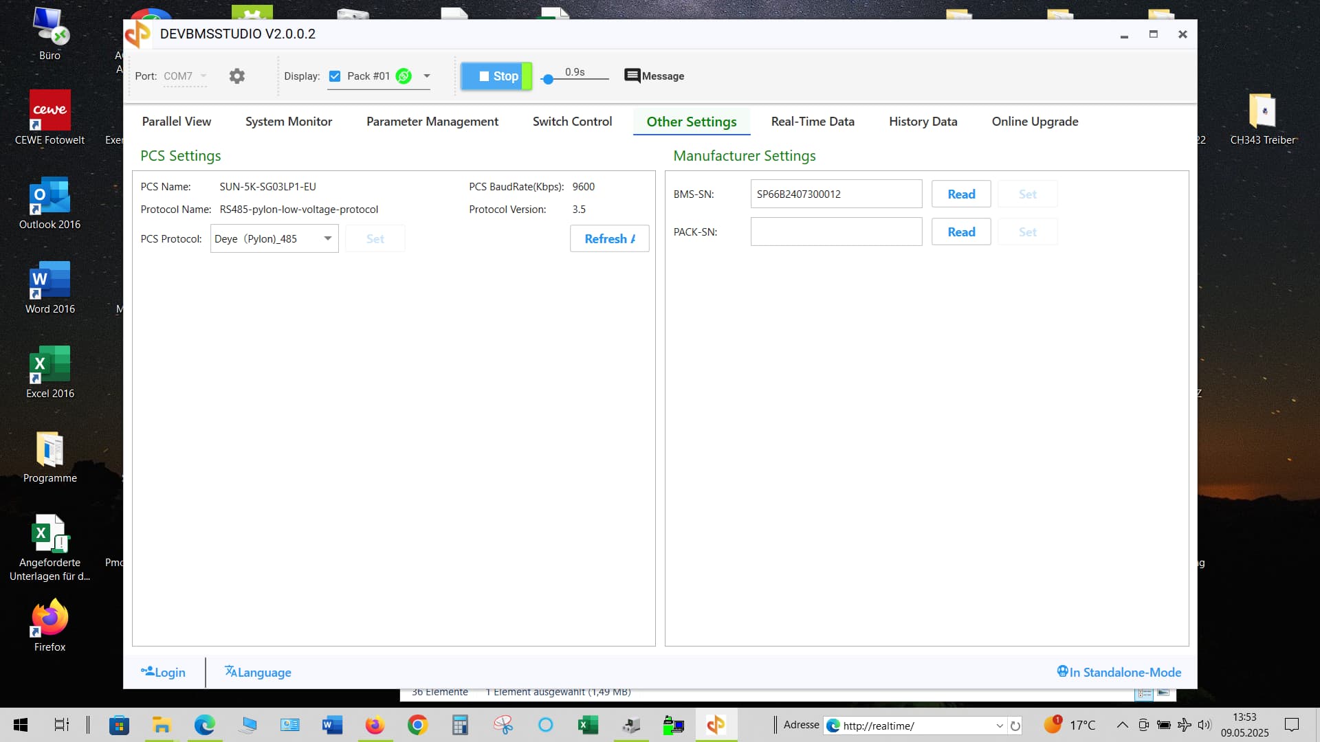

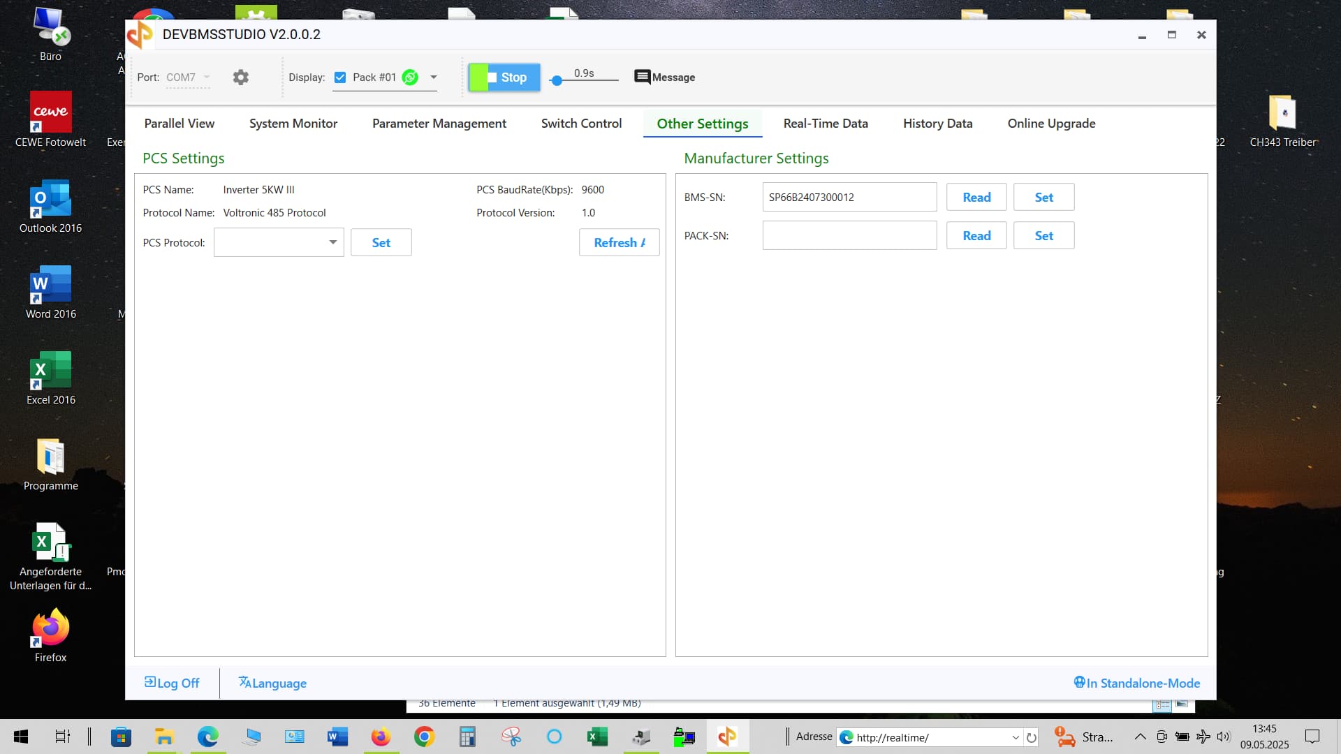

Klemme mal den WR bzw. die Modbus-Box ab (das schaut ja gut aus) und verbinde dich mit dem gleichen Kabel am PC mit dem DevBMSStudio (Realterm muss natürlich vorher geschlossen werden, damit das Studio auf COM7 zugreifen kann).
Gibt es im Studio eine Debug Möglichkeit, mit dem du die (RS485-)Kommandos die im Hintergrund mit dem BMS laufen sichtbar machen kannst? Beim SeplosV2 PC Tool war das möglich - bin sicher, dass die das auch beim Studio wieder eingebaut haben. Dann würde man sehen, ob bzw. wie das Seplos hier reagiert.
Wenn das nämlich sauber läuft, dann muss es irgendwie an der RS485 Terminierung liegen, wenn alle Geräte 19200 Baud "sprechen" und sobald der WR draufhängt nur mehr Gibberish zu sehen ist.
