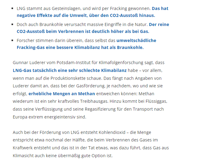

Schmutziges LNG und Rückkehr der Kernkraft
Der NDR hat eine Sendung produziert, die aufzeigt, daß das hochgelobte LNG (verflüssigtes Erdgas) unter dem Strich noch viel teurer, schmutziger und klimaschädlicher ist als Kohle. Die von der Bundesregierung eingeläutete Energiewende zu mehr Klimafreundlichkeit könnte also genau das Gegenteil bewirken. Die Sendung wird am 16. Oktober ausgestrahlt.
Gleichzeitig gibt es eine Machbarkeitsstudie, mindestens sechs, möglicherweise sogar acht der überhastet abgeschalteten Kernkraftwerke wieder zurück ans Netz zu bringen. Dies würde vor allem eines bringen: Zeit! Denn hier wurden funktionierende Kraftwerke ohne Not abgeschaltet, obwohl Alternativen noch gar nicht einsatzfähig sind. Eine zeitweilige Rückkehr zur Kernenergie könnte uns genau diese Zeit verschaffen, die wir derzeit so dringend benötigen.
Aber nun würde mich Eure Meinung dazu interessieren.
