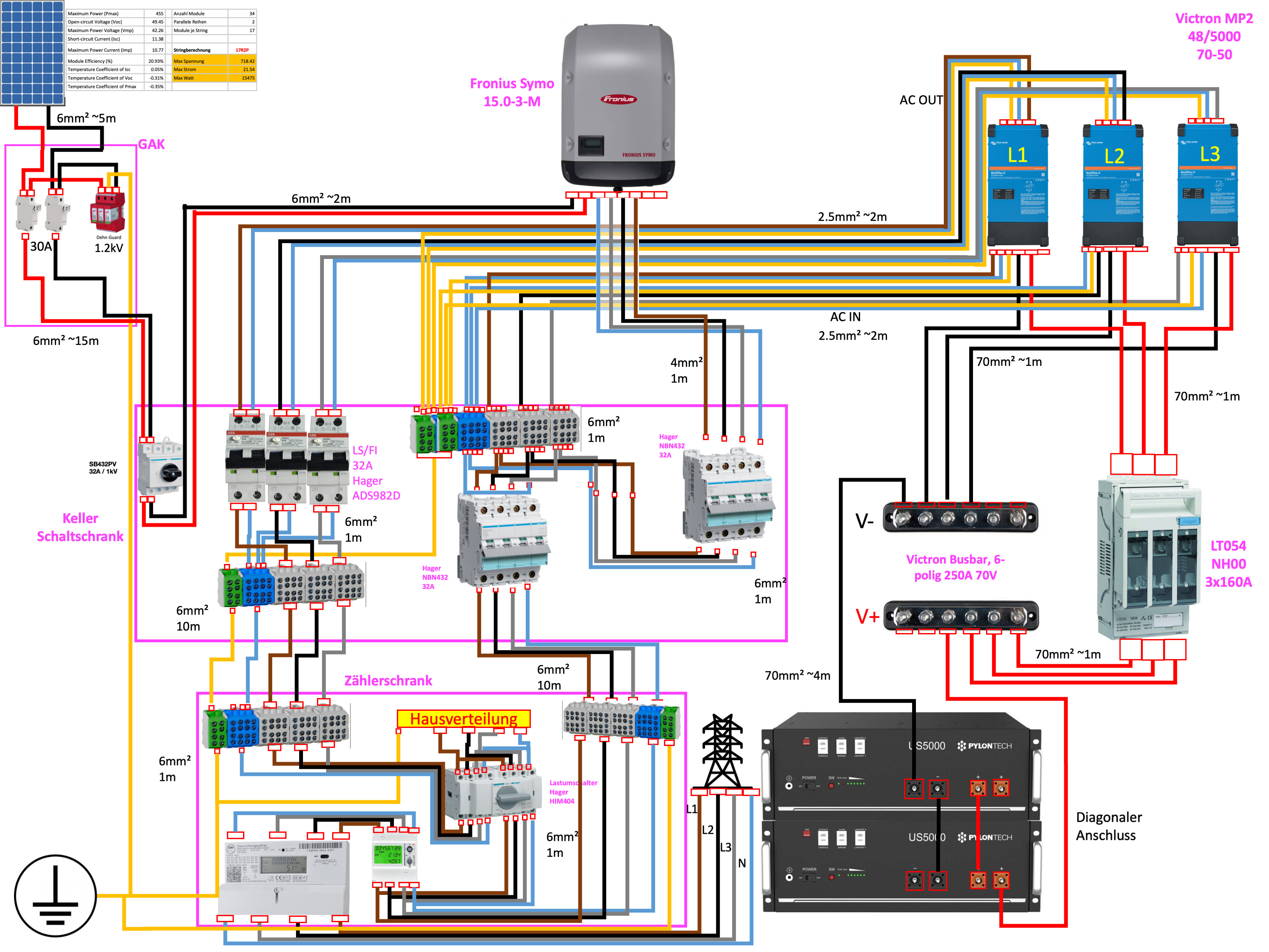

Schaltplan für 3 Phasen Victron MP2 System - Mit offenen Fragen

Also das Versorgernetz und PV-WR kommt auf AC-In und die Verbraucher auf AC-Out. Mit dem Umschalter kannst du dann die Verbraucher auch auf AC-In hängen und damit die Multis außer Betrieb nehmen.
Ja, kann man so machen, sähe in meiner Lösung dann so aus, Problem: Wie schließt du nun die AC-IN Seite trennbar an?
Deine Zeichnung sieht "ohne die Multis" nicht vor, denn sie können nicht getrennt werden.
https://i.imgur.com/f7P9oYO.png
Wie der Lastumschalter korrekt verschaltet wird, ist auf dem Bild in meinem letzten Post zusehen. Du brauchst auch keine Relais oder Schütze dazu.
Siehe Bild oben. Die Klemmblöcke oben rechts gehen zu den AC-INs der Multis. Die müssen mit Strom versorgt werden, wenn die AC-Outs (Klemmblöcke oben links) Strom liefern sollen - Schalterstellung Links, das geht aus meiner Sicht mit nur zwei Schalterstellungen nicht. Ich hab meine Grafik versucht anzupassen, aber ich sehe nicht, wie die Klemmblöcke oben rechts ohne weiteren Schalter an den Netzanschluss geklemmt werden können.
Schaltstellung rechts Schaltet die Hausverteilung auf Netzbetrieb.
Die von dir vorgeschlagene Version funktioniert zwar, erfordert aber ein manuelles Umschaltem im Notstrom-Fall. Um eine Automatische Umschaltung von Netz auf Notstrom zu erreichen muss auch im Normalbetrieb der netzstrom über den AC-In des Victron laufen.

Da steht nicht FI/LS, aber da steht Fehlerstromschalter. Da die Multis jeweils nur eine Phase erzeugen lag mir da ein 1+N-poliger Schalter nahe.
Der AC IN kommt direkt an den Zähler, ist ja AC IN! Zum Trennen ist ein LSS da.
Kann er doch, wenn du den Schalter auf Notstrom lässt.
Dort wird lediglich darauf hingewiesen, dass der AC OUT gesichert werden muss. Der LSS muss sein, aber du hast doch RCDs in deiner Verteilung oder?

Hier ein update des Schaltbilds.
  • AC-IN direkt an Zähler. Ich würd die Sicherung gerne nicht in den Zählerschrank, sondern in den Feldverteiler 5 Meter entfernt neben den Wechselrichter packen. Also auf die Seite, wo das Kabel ankommt. Gibt's da einwände? Im Zählerschrank ist die Leitung mit 35A (vor der Zähler) gesichert. Absicherung erfolgt mit 32A 4-poligem LSS.
  • Die LS/FI hab ich noch nicht ersetzt. Wenn ich das richtig verstanden habe sollten sie aber einem 4-poligen 32A LSS weichen.
  • diy_stromer, du hast gesagt, dass die Leitungen zum AC-IN nicht abgesichert sind. Hier habe ich nun den (in der mitte) 32A 4-poligen LSS vorgesehen. Braucht es noch mehr?
  • An jede Leitung gehört ein LSS. Ich habe dort wo die Energie in beide Richtungen fließen kann an beiden Enden abgesichert, es bringt nix wenn der LSS fällt und die Leitung steht trotzdem unter Spannung. Mein Aufbau ist aber auch anders.

    ACout --- FI selektiv >100mA (Fehlerschutz) --- FI 30mA (Feinschutz) --- Verbraucher

    Hab auch schon geschrieben, wenn der TE einen RCD verbauen möchte, so wie du es vorschlägst, muss dieser selektiv mit der 3:1 Regel ausgeführt werden, zumindest nach Norm. Aber, wo steht, dass einer verbaut werden muss? Hier liegt keine brandgefährdeter Bereich nach VDE0100-420 vor, welche einen RCD fordern würde.

    In AT nach den TAEV der Netzbetreiber (ein Bild daraus aus OÖ hat du ja bereits geteilt, ein paar Seiten weiter unten wäre das mit dem selektiven FI gestanden) , ÖVE R20, ÖNORM 8001 (sogar eine gesetzliche Verordnung).
    Das Prinzip der dreifachen Sicherheit (Basisschutz, Fehlerschutz und Zusatz (Fein)schutz) hat sich eigentlich durchgesetzt.

    kleiner Hinweis zum EM24 auf dem Schaltplan. Der hat einen Eingang für N, aber keinen Ausgang. N muss an diesem vorbeigeführt werden. Der N zum EM24 soll lt. Anleitung mit 315mA abgesichert werden. (mein Elektriker fand das sehr ungewöhnlich)

    In D ist der RCD lediglich geforder für Endstromkreise, der Laie würde Steckdose sagen. Die Unterscheidung b oder a hängt nur von dem Typ der Last ab. Selektive RCD sind wie in deiner verlinkten Zeichnung gefordert, wenn mehrere RCD hintereinander geschaltet werden müssen. Dies wird ohne Endstromkreis nur bei Brandgefahr gefordert.
    In diesem Fall auch vom WR. Stichwort Gleichstrom, 6mA, "Erblindung" des Typ A.
    Ja ein Typ A darf einem Typ B ebenfalls nicht vorgeschaltet werden.
    Da im Inselbetrieb die Abschaltbedingungen nicht sicher erfüllt werden können, wuerde ich unabhängig von der Norm einen zusätzlichen Fehlerschutz empfehlen. Muss letztlich dann jeder selbst wissen und entscheiden. Gn
    Helmut erzählt hier recht ausführlich zum Thema RCX Typ B in Notstrim/Ersatzstromanlagen. Aus sicht der VDE sollte zumindest ein übergeordneter Typ B RCD passen. Hier gilt VDE-AR-E 2510-2
    Die Verwendung eines übergeordneten RCD scheint aber im Konflikt mit anderen Normen zu stehen, weil so die ganze Anlage (die ganze Insel) statt nur einem Teil ausfällt. Das klingt für mich aber mehr nach best-practice statt sicherheitsrelevant. Wenn ich bereit bin das hinzunehmen, dann sollt das ja meine Sache sein.

    1. ein MP2 hat einen mit Trafo getrennter Gleichrichter bzw Wechselrichter.
    2. Ein RCD Typ B ist allstromsensitiv. Dh er erkennt sowohl Fehlerströme im AC und DC Bereich.

    Auch hier, der DC Bereich des MP2 ist durch einen Trafo getrennt. Hier ist keine Allstromsensitivität nötig.
    Was würde dir dieser RCD Typ B hier bringen? Bitte keine Empfehlung ohne Erklärung.
    Ein RCD ist kein Leitungsschutz und würde auch als solcher nicht funktionieren. Der Einsatz eines RCD Typ B würde bei Kurzschluss rein garnichts machen, solange der Kurzschluss nicht zufällig mit dem Schutzleiter stattfindet.
