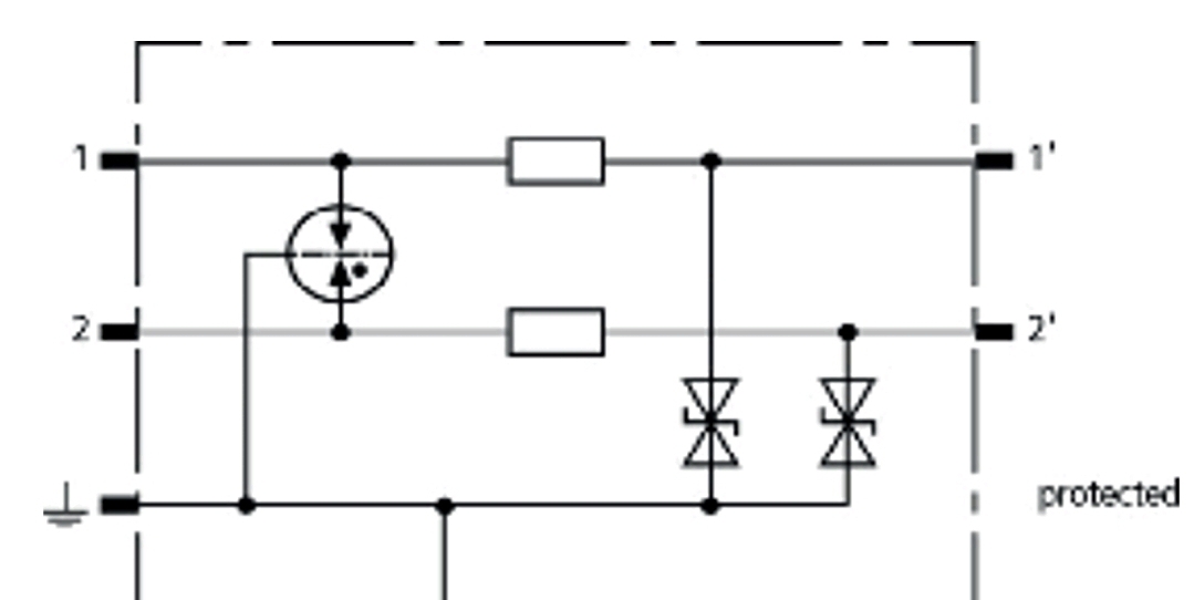

    Weiß jemand warum im Anschlusskasten oben links der Leitungsschutzs und Überspannungsschutz parallel und nicht in Serie geschaltet sind? Oder ists am Ende egal?
    Die einzige Erklärung die ich hab ist das die Erde immer der weg des geringsten Widerstands für den Strom ist was bedeuten würde das auch in einer Parallelschaltung der Strom vollständig richtung Erde abfließt.

    Zu dem ÜSS.
    Links siehst du einen Gasableiter. Das Gas wird bei einer hohen Spannung leitend und verbindet die Leitung mit Erde. Rechts ist ein Supressordiode. Diese wird ebenfalls ab einer bestimmten Spannung leitend und begrenzt die Spannung zusätzlich. Sie unterstützt den Gasableiter der auch eher für höhere Spannungen verbaut wird. Oft wird am Gasableiter noch ein Varistor verbaut um diesen schneller in den Normalzustand zurückkehren zu lassen.
    All das kann parallel zur Leitung geschehen.
    Hi diy_strom,er danke für das Schaltbild, das hilft mir zwar zu verstehen wie ein Überspannungsschutz funktioniert aber wiesio kann er denn parallel geschaltet werden?
    Für den Laien liegt die Vermutung nahe, dass durch einen Blitzeinschlag Potenzial an der Eingangsstelle entsteht, das zu entsprechenden Spannung in allen parallel stromkreisen führt (und damit auch deren Schädigung).
    Das ist der Grund warum ich gemeint habe, dass eine Reihenschaltung für mich intuitiver wäre.
    Hallo Leoo,
    Ich weiß jetzt micht ob ich dich richtig verstehe. Du meinst dass der Überspannungsschutz das "weiterkommen" der Überspannung unterbindet in dem er diesen "in einer Reihenschaltung ausbremst".
    Das tut er in gewissem Sinn auch, da er diese Überspannung auf Erde ableitet. Daher auch der Name Überspannungsableiter.
    Aus diesem Grund der Anschluss parallel zur zu schützenden Ader mit Verbindung über den Ableiter zur Erde.
