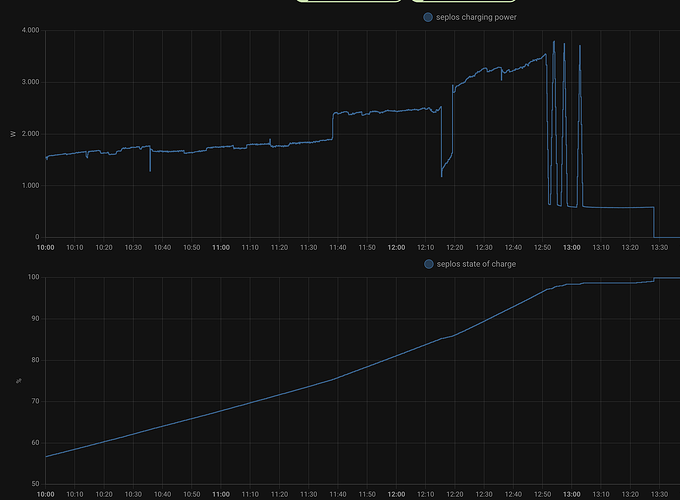

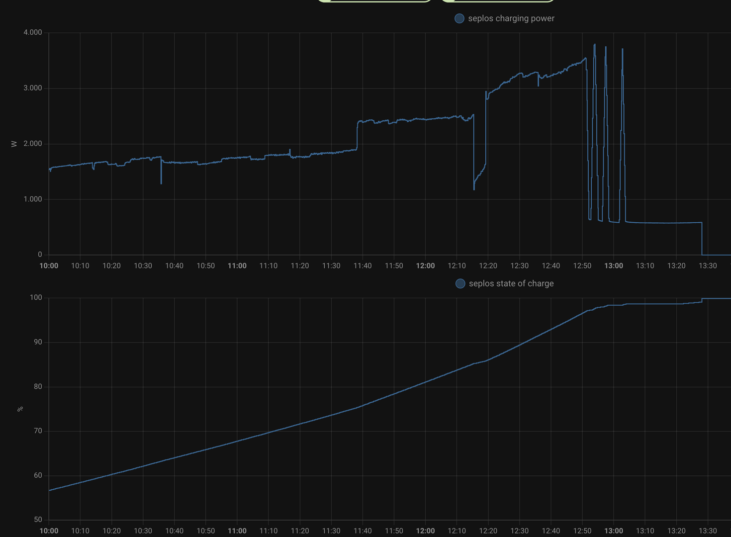

Hallo!
Ich habe auch die intermittent charging function im BMS aktiv. Bei einen SOC von ca. 97% wird der Ladestrom dann auf ca. 600 W. begrenzt. Aber nach kurzer Zeit geht der dann wieder auf 3500 W und begrenzt dann wieder. Wieder hoch auf 3500W -> 600W .. siehe Bild.
Als WR habe ich einen Solis S5-EH1P(4.6)K-L mit Pylontec Can Bus Protokoll am laufen.
Hat jemend eine Idee wie ich den Pinp Pong Effekt weg bekommen. So hat mein Neeeeey Balancer keine Chance seinen Job zu machen.
