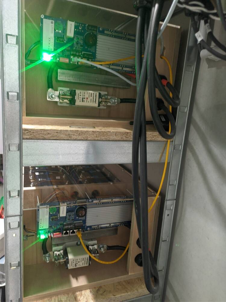

@higer bitte gib bekannt wie du verkabelt hast :slight_smile:
Danke
@mpuff
Das gelbe verbindet die BMS miteinander, das graue geht zum Wechselrichter.
