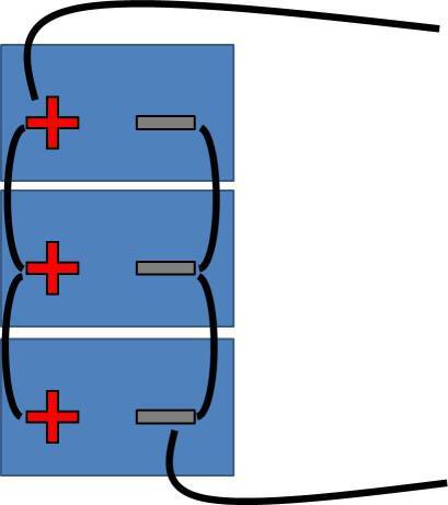

Was dafür wichtig ist ist aber, dass die Leitungen zwischen Pack und Wechselrichter für die einzelnen Packs möglichst gleich sind. Also gleicher Querschnitt, gleiche Länge. Speziell bei höheren Strömen gibt es nämlich über die Leitungen einen ganz ordentlichen Spannungsabfall. Was man auch machen kann ist die Pole der Packs untereinander zu verbinden und dann von einem +Pol von einem Pack und dem -Pol an einem anderen Pack die Leitung zum Wechselrichter anzuschliessen. Dann ist der große Spannungsabfall über die langen Leitungen für alle Packs gleich und die Unterschiede zwischen den Packs geringer. Funktioniert natürlich am Besten mit 2 Packs, geht aber auch mit mehr.

[quote data-userid="11692" data-postid="143639"]
Was man auch machen kann ist die Pole der Packs untereinander zu verbinden und dann von einem +Pol von einem Pack und dem -Pol an einem anderen Pack die Leitung zum Wechselrichter anzuschliessen. ... [/quote]

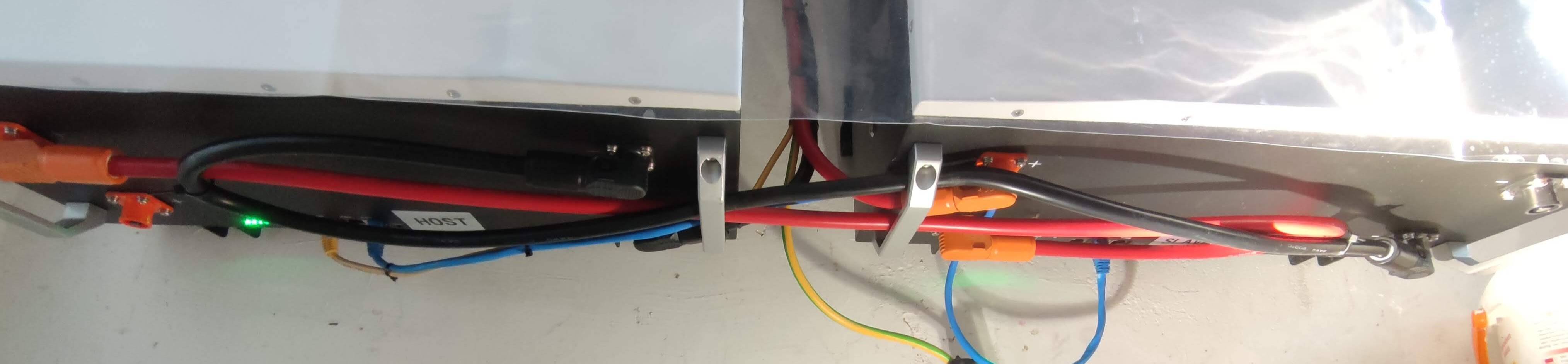

Genauso habe ich es verkabelt.
Die beiden Kabel die bei den Batterien dabei waren (2x 1,5m 50mm²) gehen zum LSS 250A, von dort gehen 2x 1m 50mm² Kabel (gekauft von leckerstecker mit Kabelschuhen M10 auf beiden Seiten) zum Deye 12k.
Unter den Packs + und + sowie - und - verbunden.
Ich habe die Kabel gleichmäßig am WR sowie LSS angeschraubt.
Hier mal ein Foto:
Miss doch mal unter Last die Spannungen an den Vergleichspunkten... da gibt es immer kleine Unterschiede...
Trotzdem sind die Zellen meist wild durcheinander von der Produktion her gesehen. Weiß doch keiner, wie oft und wo die sortiert werden.

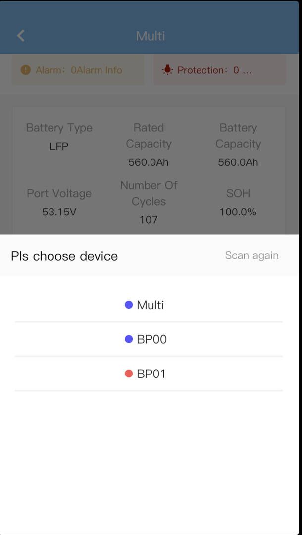

Ich habe jetzt zwei Seplos Mason280 mit 10E und BT im Einsatz. Die beiden kann ich per BT als BP00 ansprechen, wenn das RS485 gezogen ist. Beide haben die gleiche Einstellungen und haben „Automatic Adresse coding“ aktiviert.
Zwei Phänomene sind mir aufgefallen:
  1. Die Verbindung per RS485 kann ich mit jeder Buchse herstellen, aber der SI6.0 geht auf Störung (9308: Timeout-Überwachung des Batteriemangements hat ausgelöst) wenn ich nicht beim BP00 die RS485.1 und bei BP01 die RS485.2 nutze.
  2. Den BP01 kann ich nicht mehr per BT ansprechen, den BP00 schon. Diese lässt sich auch nicht umgehen, wenn ich die Dipschalter setzen und auf das „Automatic Adresse coding“ verzichte. In der App erscheint auch ein roter Punkt von dem BP01
Wenn bei aktivere „Automatic Adresse coding“ die das RS485 Kabel ziehe, ist das BP01 wieder über BT als BP00 sichtbar. Mir kommt so vor, das das BT nur als BP00 funktioniert. Hat ein anderen Mensch schon soetwas gehabt oder eine Lösungsidee?
