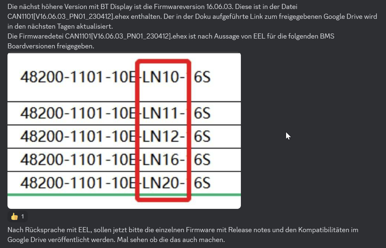

gerade übe ich noch auf dem Trockenen mit der Firmware 16.6 (so wird es im Battery Monitor angezeigt).
Hier ( Seplos BMS FAQ Sammlung - Seplos BMS - Akkudoktor Forum ) gibt's ja die 16.6.3
Jetzt meine Fragen,
weil ich in dem Seplos-Wust dazu nix gefunden habe:
  1. Wenn auf dem Seplos die 16.6.3 installiert ist, wird das dann auch im Battery Monitor angezeigt? Oder werden die "patch revisions" dort unterschlagen?
    Also hat jmd. die 16.6.3 bewusst drauf und kann mir sagen, was die Monitor Software dann anzeigt?
Bis jetzt läuft scheinbar alles mit der 16.6, und generell gilt "never change...". Aber das Update auf .3 wird ja schon seinen Grund haben?!
  1. Kennt jemand den Unterschied zw. 16.6 und 16.6.3 (außer dem Programmierer)?

  1. Kann ich (wenn mir die 16.6.3 nicht schmeckt) wieder zurück auf die 16.6? Wenn ja, wo gibt's die?

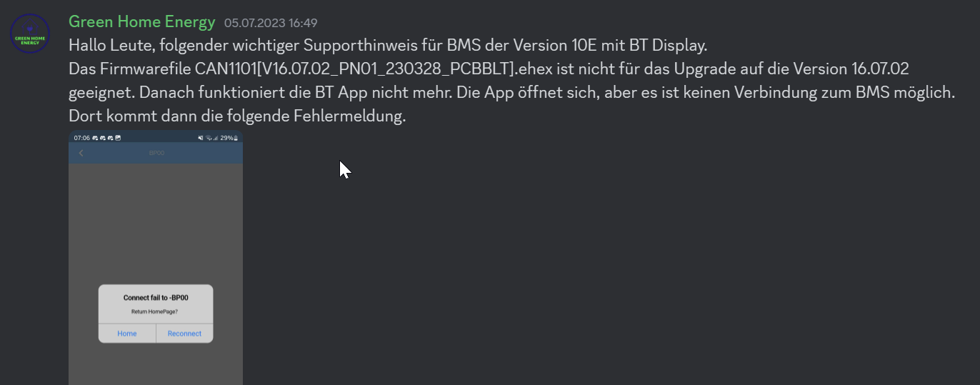

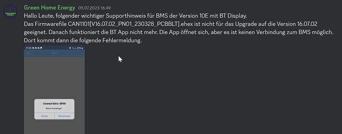

Wichtig, wenn ihr eine neue FW seht, beachtet diesen Beitrag hier
hello je met un firmware 10e mais je c'est pas a quoi correspond ce firmware merci de vos réponse dank
[CAN1101V16.07.02_PN01_230328_PCBBLT.rar|attachment](upload://83h4fiHLQf8evkMpEV4FYN4s3Kf.rar) (53.4 KB)

Hallo, es ist kein Link, es ist eine RAR-Dateikomprimierung. Es gibt die Firmware für das 10E I. Es ist nicht für welches Seplos BMS
