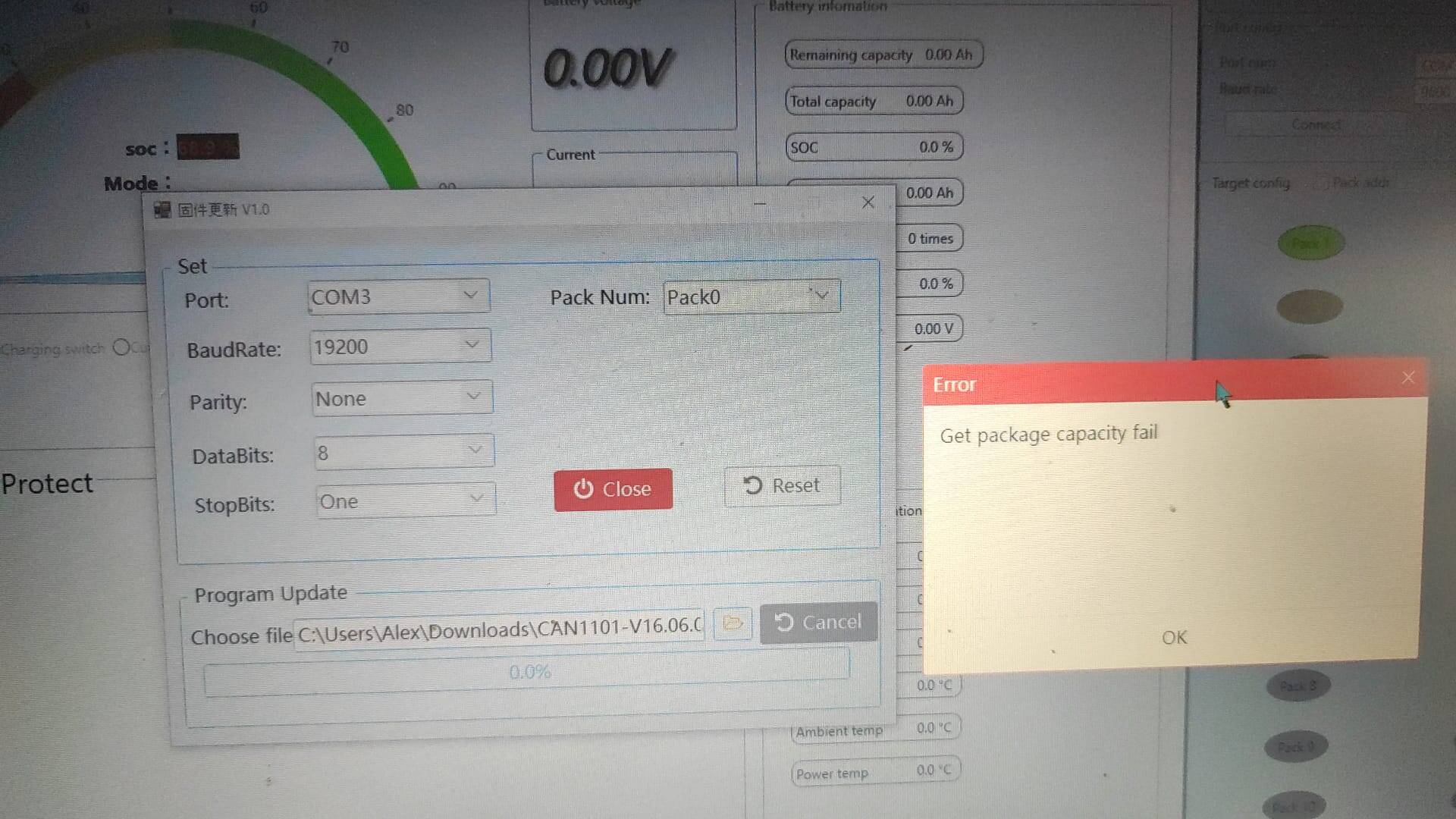

@linuxdep beim Versuch das Update durchzuführen bekomme ich die folgende fehlermeldung.. hat irgendjemand eine Idee?
Edith:
Problem gelöst das mitgelieferte rs485 USB-Kabel hat ein Wackelkontakt im USB-Stecker.
