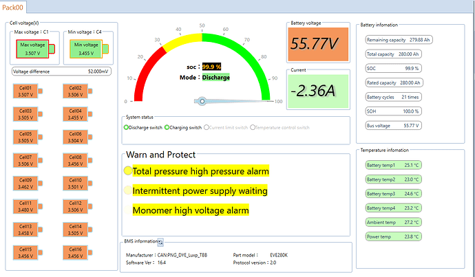

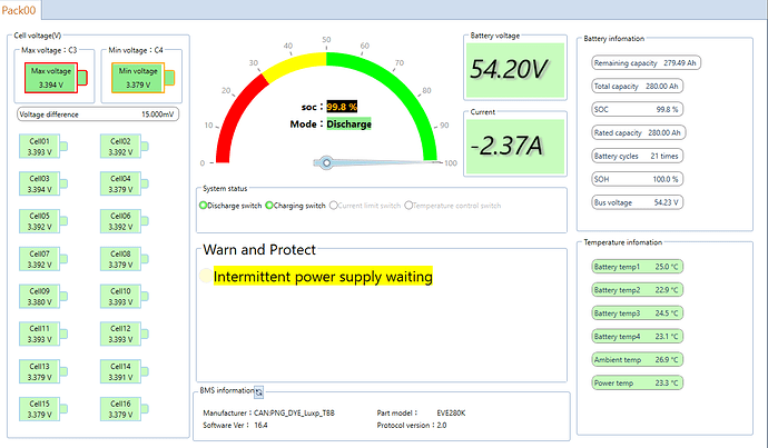

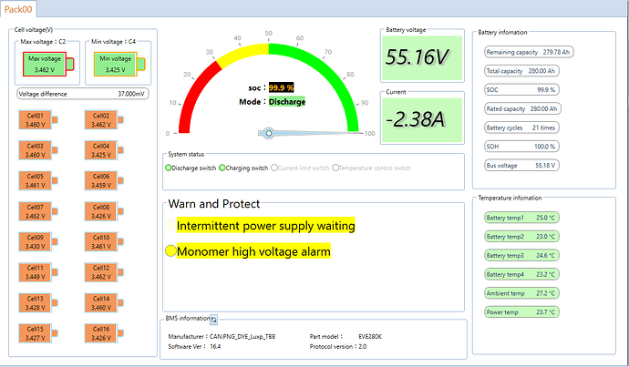

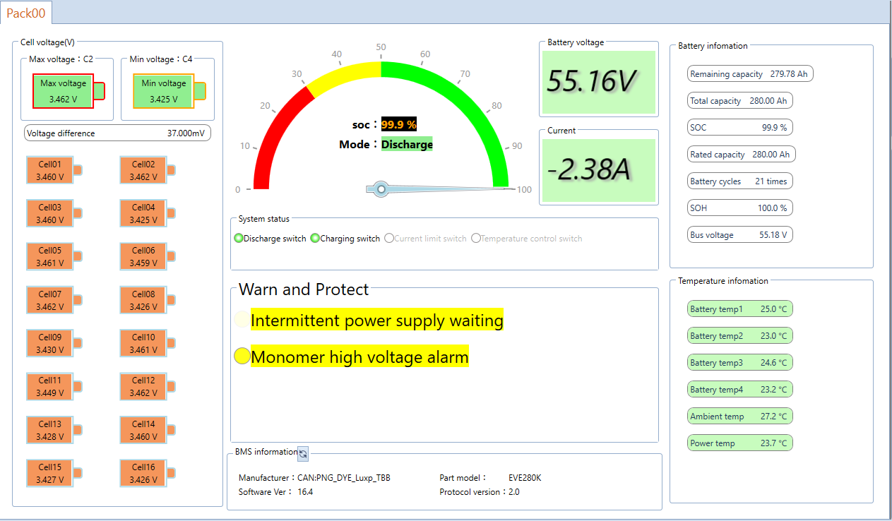

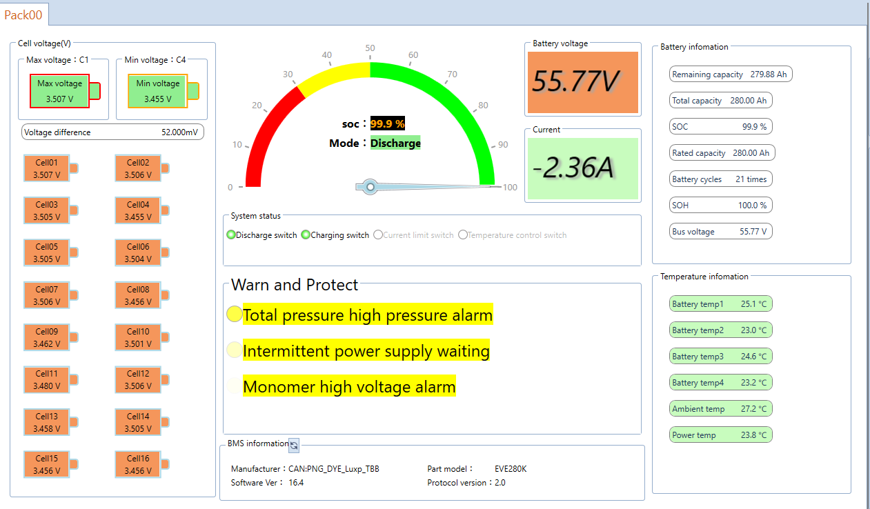

Habe heute mal das Setup getestet das passt, Danke dafür. Folgende Parameter habe ich probiert
Cell OVP 3.60V -> recovery 3.55V
Cell OVPA 3.50V -> recovery 3.45V
Pack OVP 58V -> recovery 57.5V
Pack OVPA 55.2V -> recovery 55V
Intermittent charging Function -> aktiv bei 96% SOC

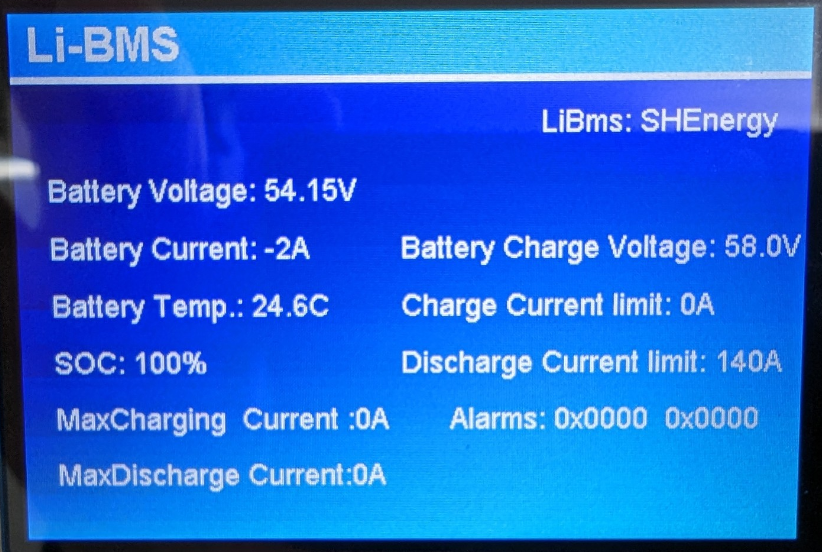

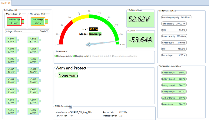

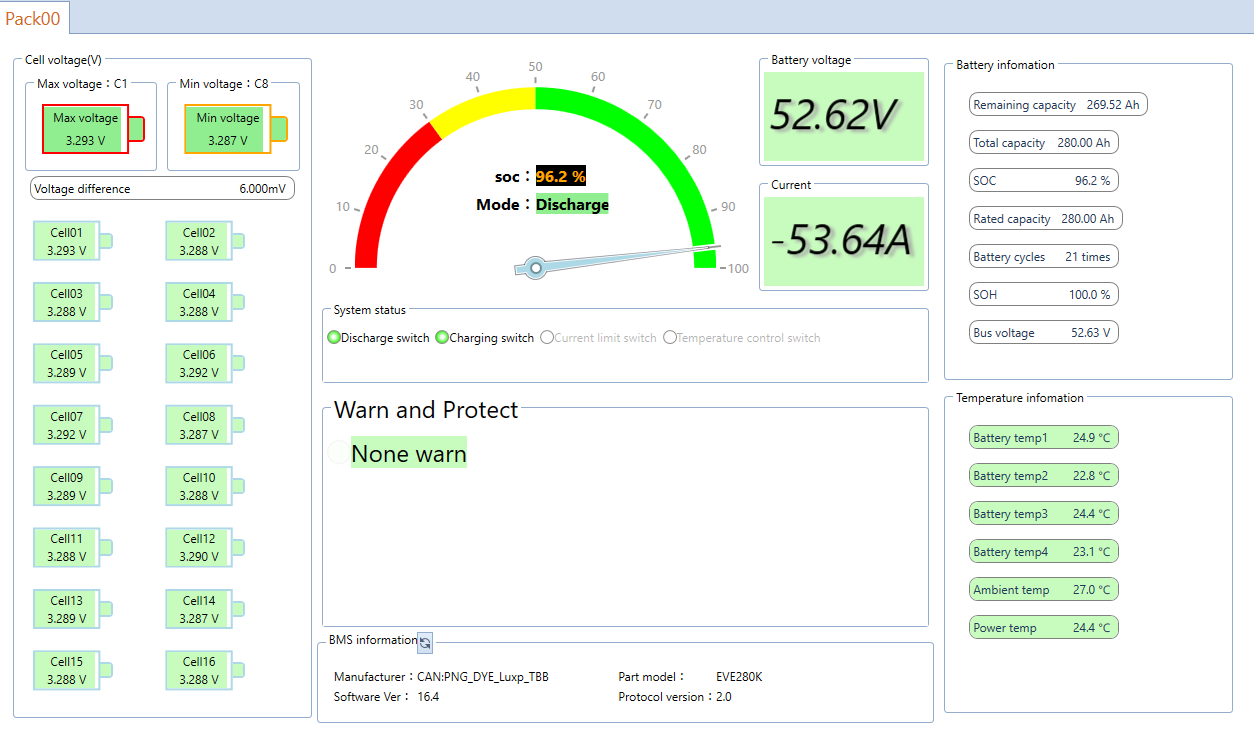

Deye lädt jetzt bis Cell OVP (100% SOC werden vom BMS gesetzt) -> Intermittent power supply waiting bis 96% SOC --> danach wird die Ladung wieder freigegeben.
Konnte aber beobachten das der Deye den Pack mit ca. 2.30A permanent entlädt, wahrscheinlich um die Zellen von den hohen Spannung wieder runter zu bringen. In dieser Zeit kann der Balancer noch was machen. Damit kann ich aber leben. Werde das jetzt mal paar Zyklen beobachten und noch evtl. sind noch paar kleine Korrekturen erforderlich.
Habe in der oberen Phase ein paar Screenshots gemacht.
