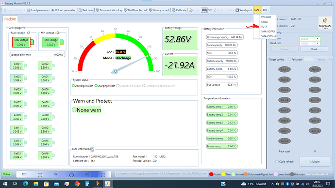

Hi!
Ich habe vorgestern meinen Akku aus der Amy Wan Sammelbestellung erhalten, mit Seplos 10E.
Leider ist da wohl die Firmware für den Deye drauf, ich habe aber einen Victron Wechselrichter.
Kann mir jemand sagen wo ich 16.4 für den 10E in der Version für Victron finde? oder kann man das Protokoll irgendwie umstellen?
@cwie
Du kannst doch das Protokoll oben rechts in der Ecke unter "CAN" einstellen.
