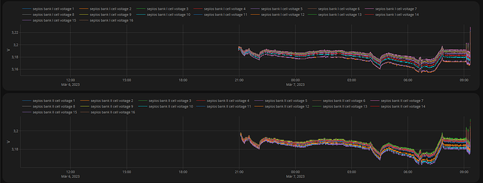

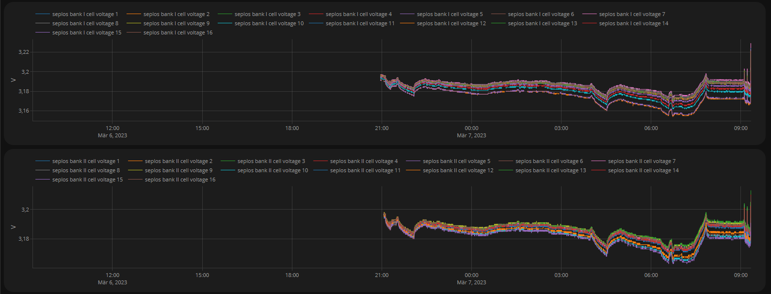

@plusninp und die Zellspannungen, sind die auch sichtbar? Um die geht es mir hauptsächlich, SOC und Kapazität bekommt ja der Deye und der sollte passen, wird der mit der Verdrahtung auch richtig Übermittelt, also 2x280Ah ? SOC sollte ja eigentlich nicht so stark differieren, aber wenn doch, wie bei dir, was bekommt der Deye Übermittelt? Denn damit muss der ja Regeln.

@linuxdep Zellspannung wird übermittelt.
SOC am DEYE 10% (wird wohl der Mittelwert sein), auch zeigt der Deye mir 560ah Kapazität an wobei ich nicht sicher bin ob das ein manuell gesetzter Wert ist. Das die beiden Packs im Einzel SOC abweichen halte ich nicht für kritisch, vor allem sehe ich 1% nicht als "stark" an.
@plusninp das schaut gut aus, kannst das mit der Verkabelung noch mal etwas besser Darstellen, das mit den Zahlen vorne verstehe ich nicht was du damit meinst. Mein zweiter Pack dauert zwar noch etwas, aber gut zu lesen das es funktioniert. Abweichungen zwischen den Packs wird es eh nur bis zum nächsten voll laden geben, wenn ein Pack mal aus war, sonst sollten die ja beide gleich laufen.

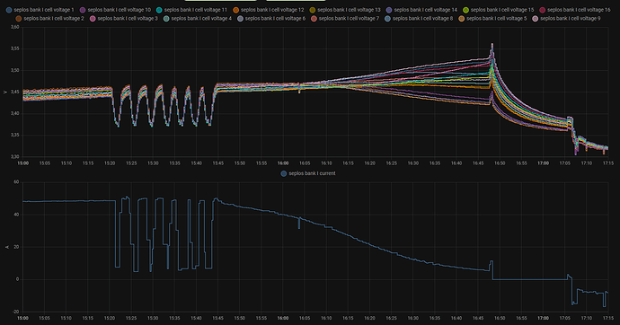

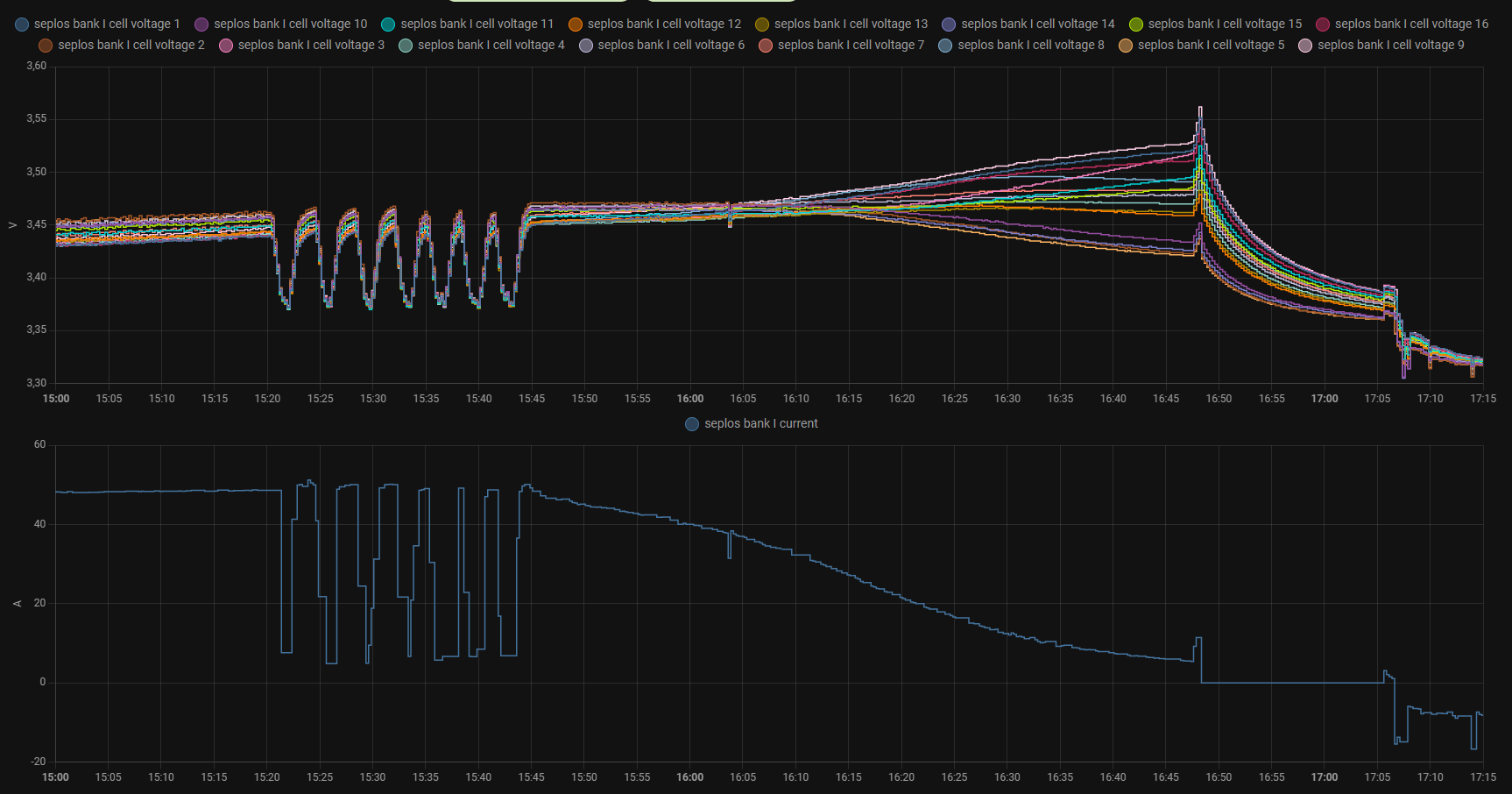

@plusninp Mich würde mal ein stark herein zoomen am Ende der Ladekurve interessieren, kommt es zu kleinen Entladungen/Ladungen im 1 Ah Bereich?
So sah es beim letzten voll laden aus:
ab 15:20 wurde der Totalovervoltage-Alarm getriggert, das führte zu einem komischem hin und her. Um 15:45 habe ich den in den Seplossetting deaktiviert.
um Ca. 16:47 wurde dann Totalovervoltage-Protection ausgelöst (56V), bis dahin hatte der Ladestrom langsam abgenommen.
Sorry, da geht es aber um ESPhome Anbindung des WR Deye 12k, nicht um BMS Themen... bitte nicht immer alles vermischen, findest sich keine Sau mehr durch. danke.
Ja, dann senkt er den Ladestrom, wenn der Balancer die Zellen wieder zusammen hat, geht er wieder hoch... nix wildes. Liegt wohl auch an der Zellen, meine sind recht dicht beisammen, fast immer unter 10mV Differenz. So wird aber der Strom begrenzt im oberen SOC Bereich und der Akku läd noch voll. Müsstest womöglich etwas mit den Spannungswerten spielen, ab wann die Alarme und Protektion auslösen. Leider gerade wenig Sonne, habe mal auf 100% laden gestellt, vorher wird nicht entladen. Mal sehen wann etwas mehr Sonne kommt, die Vorhersage schaut aber schlecht aus... Schnee.
