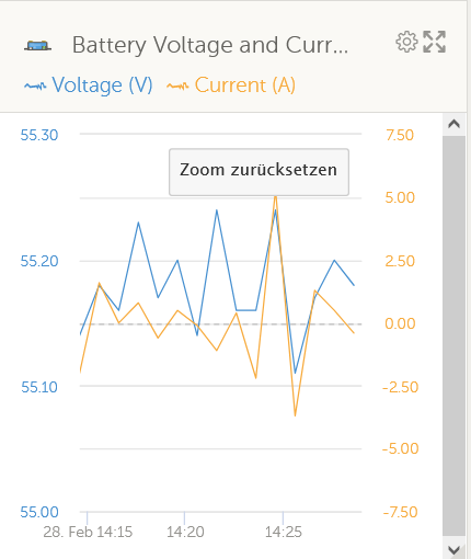

Verwendet hier einer das neie BMS mit einem Victron System und wenn ja, mit DVCC oder ohne? Bin zur Zeit einiges am ausprobieren und würde mich gerne austauschen, da bei aktiviertem DVCC und Spannungsbegr. auf 55 ,2V die Absorptionsphase nie beendet wird und bei deaktiviertem es die gar nicht gibt.
Wie habt Ihr das gelöst?
Dies ist eine starke vergrößert um zu sehen, das auch nach Stunden, immer wieder geladen und entladen wird,
wobei der Multiplus in der Absoptions bleibt

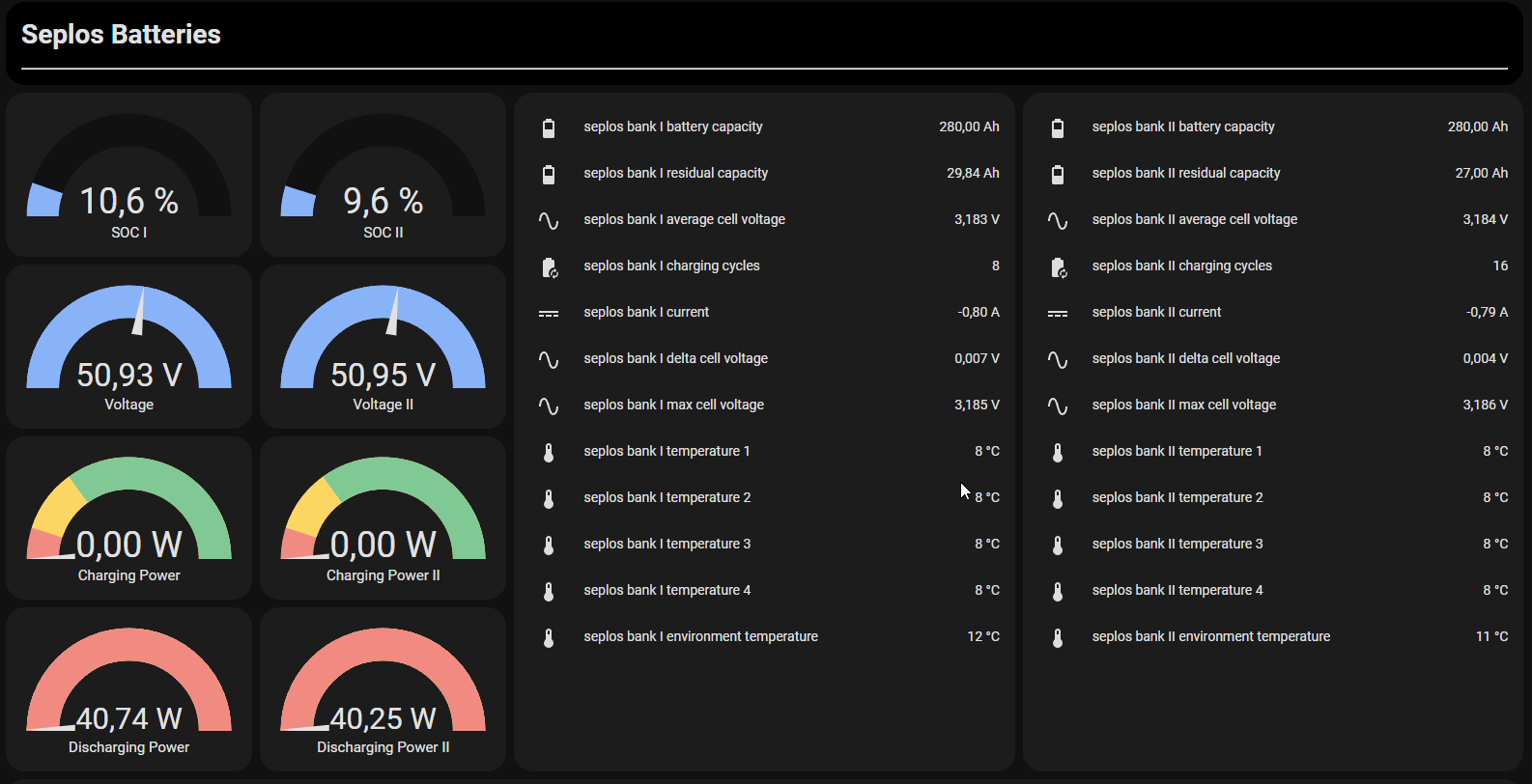

Hallo Zusammen, am CAN Port werden auch RS485 (baudrate 9600) Daten bereit gestellt. Über Master (CAN-Anschluss) kommt einen RS485 zum Deye 12k auch zustande (im Deye muss Protokoll 12 gewählt werden). Es scheinen hier die Daten des Masterpacks geliefert zu werden, außer max. Charge und Discharge, die sind kumuliert. Am CAN Anschluss des Slavepacks (Adresse 01) bekomme ich auch Daten. Wenn man nun alle CAN Anschlüsse und den DEYE auf einen Bus legt müsste man doch alle Daten abfragen können?
Folgendes scheint zu funktionieren:
  • Batteriemonitor: automatic address coding auf ON, trotzdem DIP Switche nach RS485 schema gesetzt.
  • beide Packs am CAN-Port verbunden (Y-Splitter)
  • 4/5 (CAN-Bus) an den DEYE
  • 1/2 RS485 auf TTL Konverter 1
  • 1/2 RS485 vom Deye auf TTL Konverter 2
Beide hängen an einem ESP32
