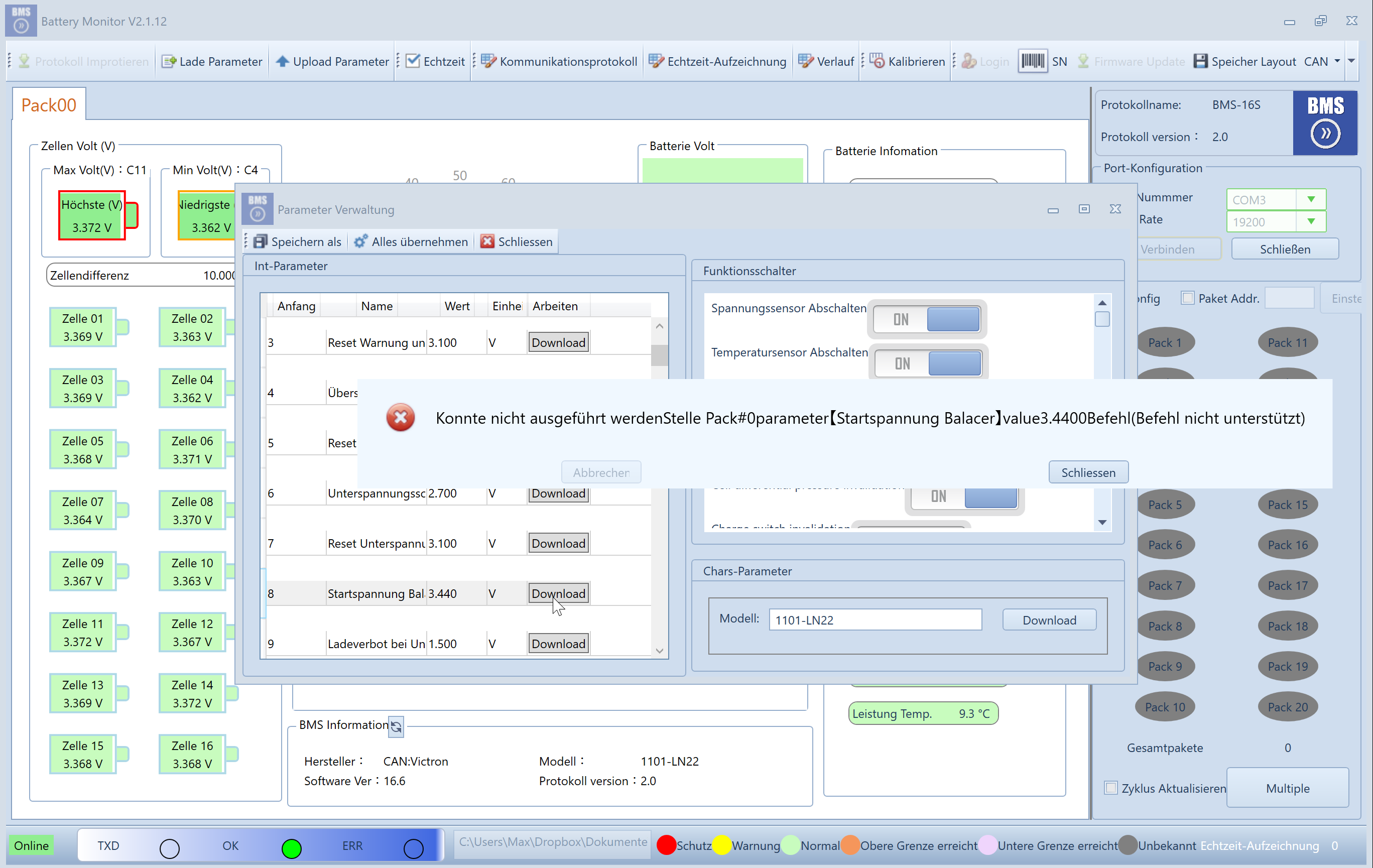

Ich hänge mich hier mal an, ich habe meine 2x 16S 280ah EVE packs die ich bisher mit Daly BMS betrieben hatte in EEL V4 DIY boxen umgebaut mit dem Seplos V16 BMS in der 10E Variante.
Die beiden Packs funktionieren soweit mit meinem Victron 3x MP5000 system. Bisher hatte ich ab 55,2V die Packs ins Floating geschickt, nun wollte ich die Spannung im BMS ebenso anpassen, das der SOC ab 55.2V auf 100% angepasst wird, dabei habe ich aber leider festgestellt das ich sogut wie keine Parameter im BMS verstellen kann, ich kann lediglich die Zell Kapatzität, Remaining capacity z.b. Einstellen aber keine Werte des Balancers, oder der Zellalarme etc... habe natürlich noch nicht alle knapp 100 werte versucht zu ändern, aber bei den meisten die ich versucht habe kommt die Fehlermeldung wie im Screenshot zu sehen.
Meine Software ist die ich von EEL bezogen habe (BatteryMonitor V2.1.12)
Die BMS Firmware laut BatteryMonitor 16.6, hier habe ich bisher nichts weiter unternommen, ist also die wie ich Sie von EEL ausgeliefert bekommen habe.
Mache ich hier was falsch? gibt es eine aktuellere Firmware / Battery Monitor Version?
Eine weitere Frage die ich noch habe ist ob es normal ist das ich mit dem RS485 Adapter nur dann auf das Pack komme wenn ich es mit dem Dip Switches alles auf 0 setze, komme dann natürlich auch nur auf ein Pack und nicht auf beide gleichzeitig... gibt es hier eine Möglichkeit alle gleichzeitig zu connecten mit der Battery Monitor Software?
Danke & Gruß,
Max
Hallo , hattest du dich als Admin angemeldet?
Oden rechts Login. admin/admin
Um die neuen Einstellungen zu übernehmen musst man oben auf „Alles übernehmen“ drücken.
Ja, zu erkennen das oben Login ausgegraut ist…

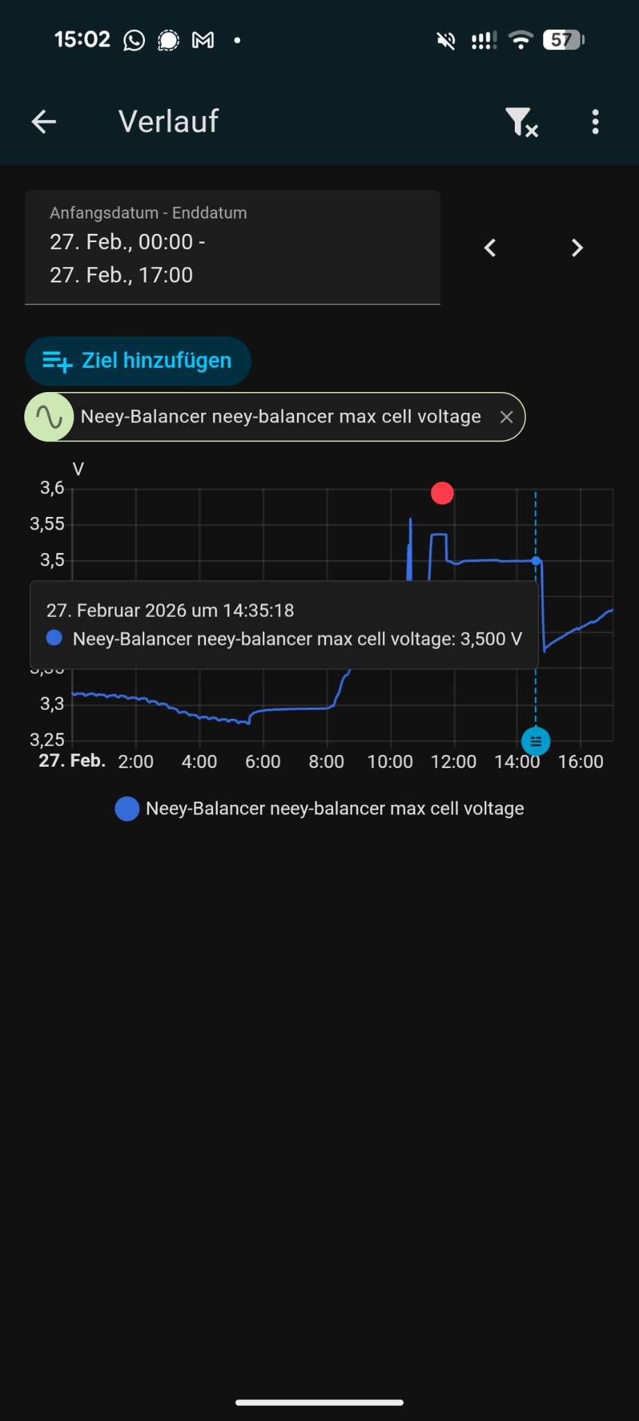

Es gibt inzwischen ein paar Leute die die 16.06.12 getestet haben
Offensichtlich läuft das Intermittend Charging nach dem Update nicht mehr richtig.
Heisst wenn 100% erreicht sind, geht er nicht hin und zieht den Eigebverbrauch des Deye aus dem Akku, er lädt bis 100% aber dann bleibt der Akku bei 3,5V stehen.
Roter Punkt ist 100%, danach bleibt er bei 3.5V

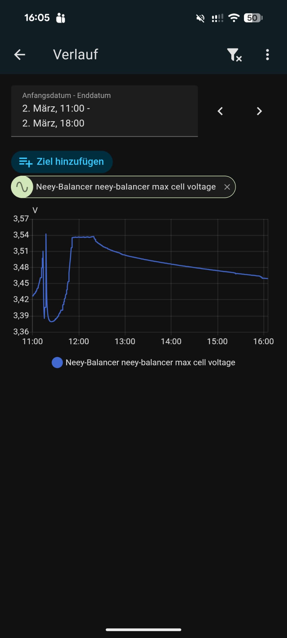

Mit ältere FW sieht das so aus
Seht ihr das bei der .11 / .10 / .09 /.08 etc. auch bereits?
