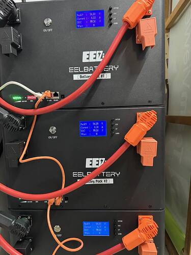

Mal eine ganz andere Frage. Wenn ich "Intermittent Charging" aktiviert habe, werden meine 3 Packs auch völlig unterschiedlich entladen (siehe Foto). Meist ist ein Pack bei 0.00A und die anderen werden stark entladen. Ist das normal?

Ja, davon bin ich eben auch ausgegangen. Allerdings war im BMS Monitor eine Warnung „Intermittent Charging“. Als ich den Schalter für die Funktion in allen 3 BMS deaktiviert habe, sind alle 3 Packs auf etwa die gleiche Entladespannung gesprungen und die Warnung war dann auch verschwunden.

@linuxdep Das könnte ich mir ja erklären, dem ist aber nicht so. Im Bild oben siehst du das das Pack welches nicht entladen wird das Pack mit der höchsten Spannung und SOC hat.

Also heute nochmals ausführlich getestet und das scheint ein Verhalten der "Intermittent Charging Function" zu sein. Konnte es sehr gut wie folgt testen und reproduzieren:
ICF Funktion bei allen 3 Battery Packs (Seplos BMS 10E) aktiviert
Wert für ICF auf 96% gestellt
Alle drei Packs voll auf 100% geladen
Dann nun Abends angefangen zu entladen. Er entlädt das Pack #0 (Master) alleine solange bis der Gesamt-SOC unter 96% gefallen ist. Also nicht der SOC des Master-Pack sondern der Gesamt-SOC aller drei Packs. Dann verschwindet auch die "Intermittent Charging Warning" und alle Packs werden entladen.
--> Problem: Führt aus meiner Sicht zu ungleichen Entladungen der Packs die nicht notwendig ist.
- Kann man auch schon oberhalb von 96% Gesamt-SOC reproduzieren wenn man nun die "Intermittent Charging Function" bei einem Slave Pack ausschaltet.
--> Führt sofort dazu das dieses Pack nun auch entladen wird, auch wenn der Gesamt-SOC noch oberhalb der 96% ist.
- Wenn ich dann noch die Funktion beim letzten Pack deaktiviere, werden alle entladen.
==> Scheint mir ein Bug oder mir nicht erklärliches Verhalten des Seplos BMS 10E zu sein. Fällt mit einem Pack auch nicht auf. Bei mehreren allerdings schon! Werde die Funktion nun erstmal deaktiviert lassen.
Wichtig noch: Minimale Entladung erfolgt hin und wieder auch bei über 96% und aktivierter Funktion. Vermutlich Critical Load.

Somit müsste es ja bei Euch auch auftreten. Habt ihr Euch das Entladeverhalten auf dem Display der Battery Packs oberhalb der 96% angeschaut? Weil in VenusOS sieht man ja nur die aggregierte Ansicht und kann daher nicht wirklich Rückschluss auf das Problem ziehen.

So sieht es bei mir nur aus wenn die "Intermitted Charging Function" deaktiviert ist:
Komisch ist halt warum verhält es sich nur bei mir mit eingeschlagener Funktion anders als bei Euch. Könnt ihr ggf. mal Eure Settings sharen?
