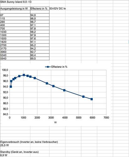

Meine Wirkungsgrad oder Effezienzmessungen werden ohne den Eigenverbrauch bestimmt.
Wenn ihr das anders macht schreibt das bitte dazu und messt bitte den Eigenverbrauch, Inverter an aber nichts angeschlossen

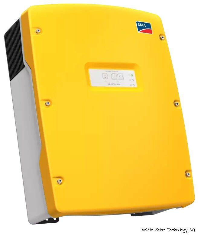

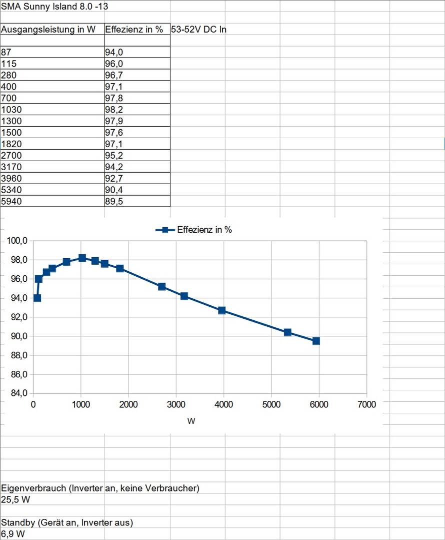

SMA Sunny Island 8.0-13 48V

heißt, du hast eine Last dran gehängt und mit der Zange den Strom vom Akku gemessen und händisch abgelesen? Wie oder was hast als last dran gehabt? Ein Tesla wäre glaube optimal, da kann man ja den Ladestrom schön mit dem Regler ändern. Habe keine Idee, welche Last man so hernehmen könnte, die auch bestimmt ist. Oder man müsste mal in der Straße rum gehen und Wasserkocher oder Föne einsammeln... :sunglasses:
hab nen recht genauen stromzähler der mir die ac last anzeigt, habe ich auch geprüft obs passt
ein paar heizlüfter und ein warm wasser heizstab reichen schon um das maximum bei mir auszureizen :wink:
jo den strom sowie spannung vom akku gemessen. leistung ausgerechnet den eigenverbrauch abgezogen und dann die pozente ausgerechnet.

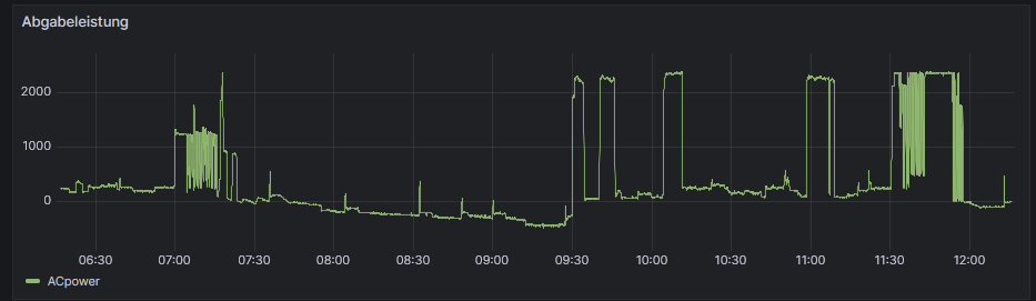

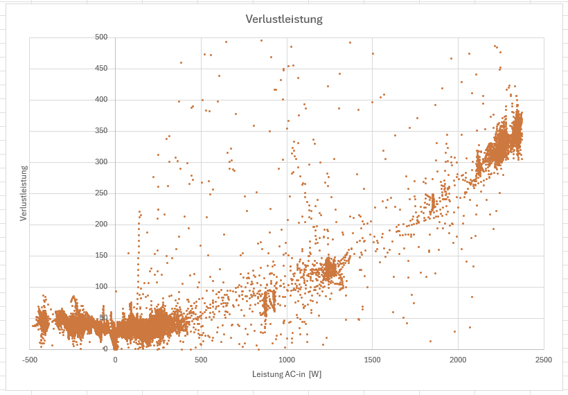

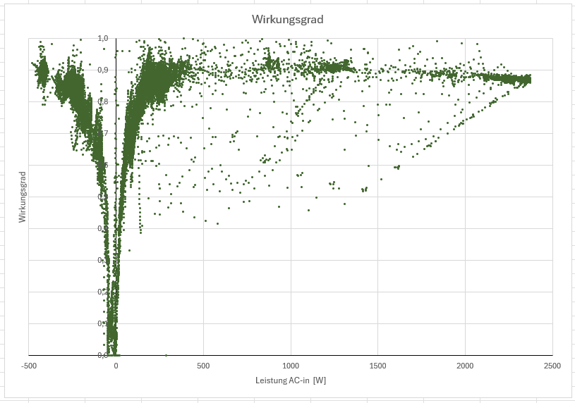

Ich habe eben mal versucht, das obige Diagramm der Verlustleistung nachzumessen. Ich habe einen Multiplus II 48/3000 und habe mir mittels Modbus folgende Daten in eine Datenbank geschrieben (alle 5 Sekunden):
com.victronenergy.vebus 12 input power 1 (=AC Leistung)
com.victronenergy.vebus 26 battery voltage (=DC Spannung am Multiplus)
com.victronenergy.vebus 27 battery current (=Strom, der in den Multiplus fließt)
... und dann in Excel Spannung und Strom multipliziert (=DC Eingangsleistung) und Wirkungsgrad und Verlustleistung berechnet.
Heraus kommt eine Wolke an Datenpunkten:
Wenn man sich da jetzt per Augenintegral eine Trendlinie durchzieht, kommt man auf etwas schlechtere Werte als oben angegeben, aber die Grundtendenz schaut schlüssig aus.
Die große Streuung der Werte kommt wahrscheinlich daher, dass während meiner 6 Stunden Messzeit ein paar getaktete Verbraucher liefen (Spülmaschine und Herd), und beim schnellen Hoch- und Runterregeln kommen dann die wirren Messwerte zustande.
Wenn einer eine gute Idee für einen stufenlosen ungetakteten Verbraucher hat, den man üblicherweise im Haus hat, wiederhole ich gerne den Versuch
Edit: die naheliegende Idee ist eine stufenweise Kombi aus Fön, Halogenstrahler, Heizstrahler. Dann messe ich einfach eine Belastungstreppe und dürfte deutlich weniger Streuung haben.

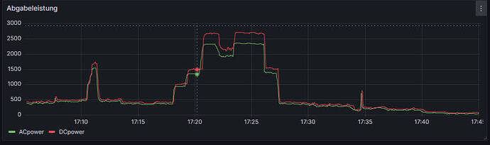

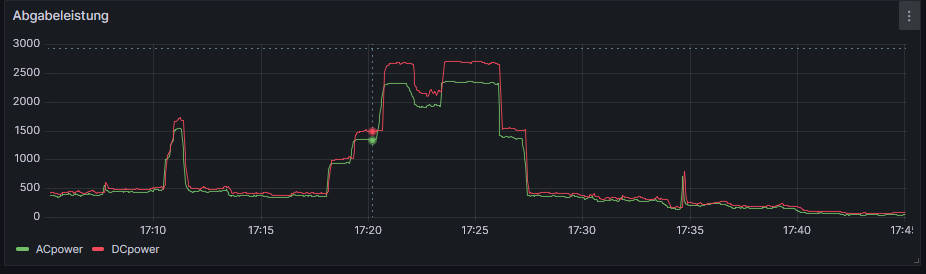

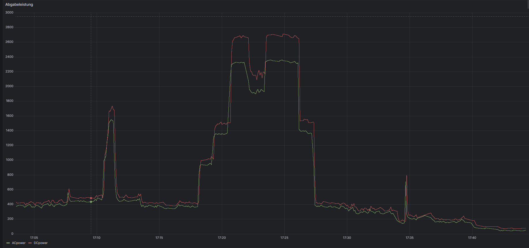

Ich habe vorhin eine zweite Messung mit Fön und Heizlüfter in verschiedenen Stufen gemacht. Das ist gerade genau die richtige Jahreszeit dafür :slight_smile:
Ein E-Auto habe ich nicht.
zeitlicher Verlauf AC-Leistung:
Wirkungsgrad Multiplus 48/3000:
Die tgrüne Kurve ist eine Trendlinie (Polynom 6. Grades).

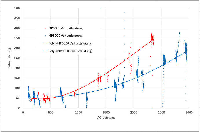

Verlustleistung Multiplus 48/3000:
Die rote Kurve ist eine Trendlinie (Polynom 3. Grades).
Edit 2 Tage später:
Ich habe nun die Daten etwas gefiltert, d.h. ich habe von Messpunkt zu Messpunkt die prozentuale Änderung der AC-Leistung errechnet und dann alle Messpunkte ausgeblendet, bei denen die Änderung größer 0,5% war. Dadurch werden die Zeiten ausgeblendet, bei denen der Wechselrichter hoch- oder runterfährt, d.h. in den Diagrammen ist jetzt deutlich weniger "Müll".
...und weil ich vom 5000er Multiplus von anderen Leuten bessere Kurven gesehen hatte und weil ich eh ein bißchen mehr Leistung als beim 3000er haben wollte, habe ich dieselbe Messung mit einem 5000er Multiplus gemacht. Und siehe da, die anderen haben keinen Mist gemessen, der 5000er ist ab ca. 700W spürbar effizienter:
