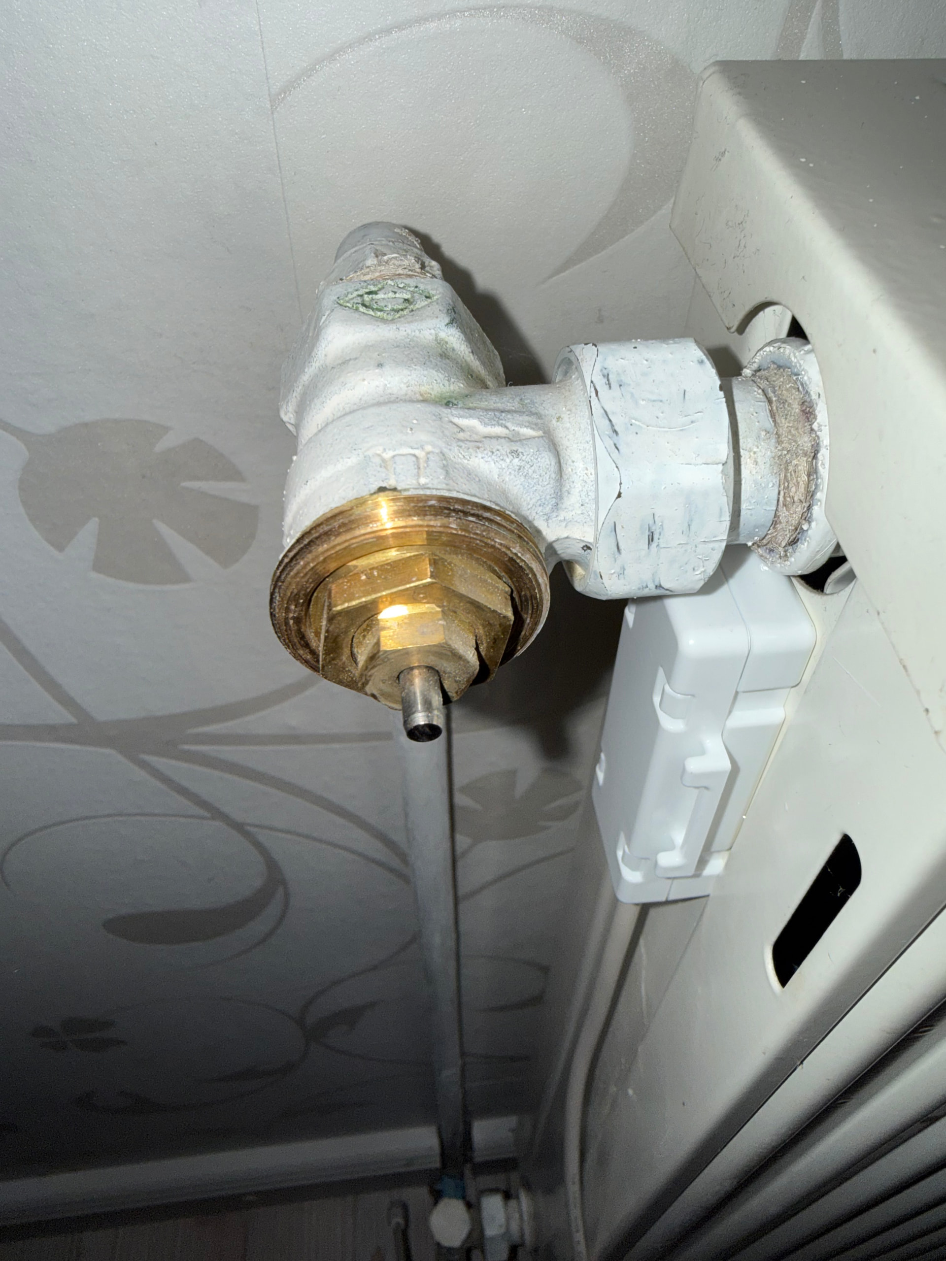

Kann ich hier was einstellen ohne thermostat Kopf?

Nein, das ist kein voreinstellbarer Ventileinsatz. Damit taugt das auch nicht für einen hydraulischen Abgleich. Was du aber versuchsweise machen kannst, unten am Rücklauf sollte hinter der Abdeckkappe eine SW8 Madenschraube drin sein. Damit könnte man indirekt den Volumenstrom etwas drosseln. Ist aber nur ein “schmutziger” Kompromiss, einen Versuch jedoch wert.

Da er nur einen Heizkörper hat der deutlich zu warm wird sollte das über die Schraube am Rücklauf gehen. Alternativ, da er ja im testmodus ist, könnte er auch einen „ Handregler“ einsetzen wie ihn Win schon empfohlen hat.

Kann ich probieren. Was genau passiert denn dabei?

Du meinst den Rücklauf drosseln?
