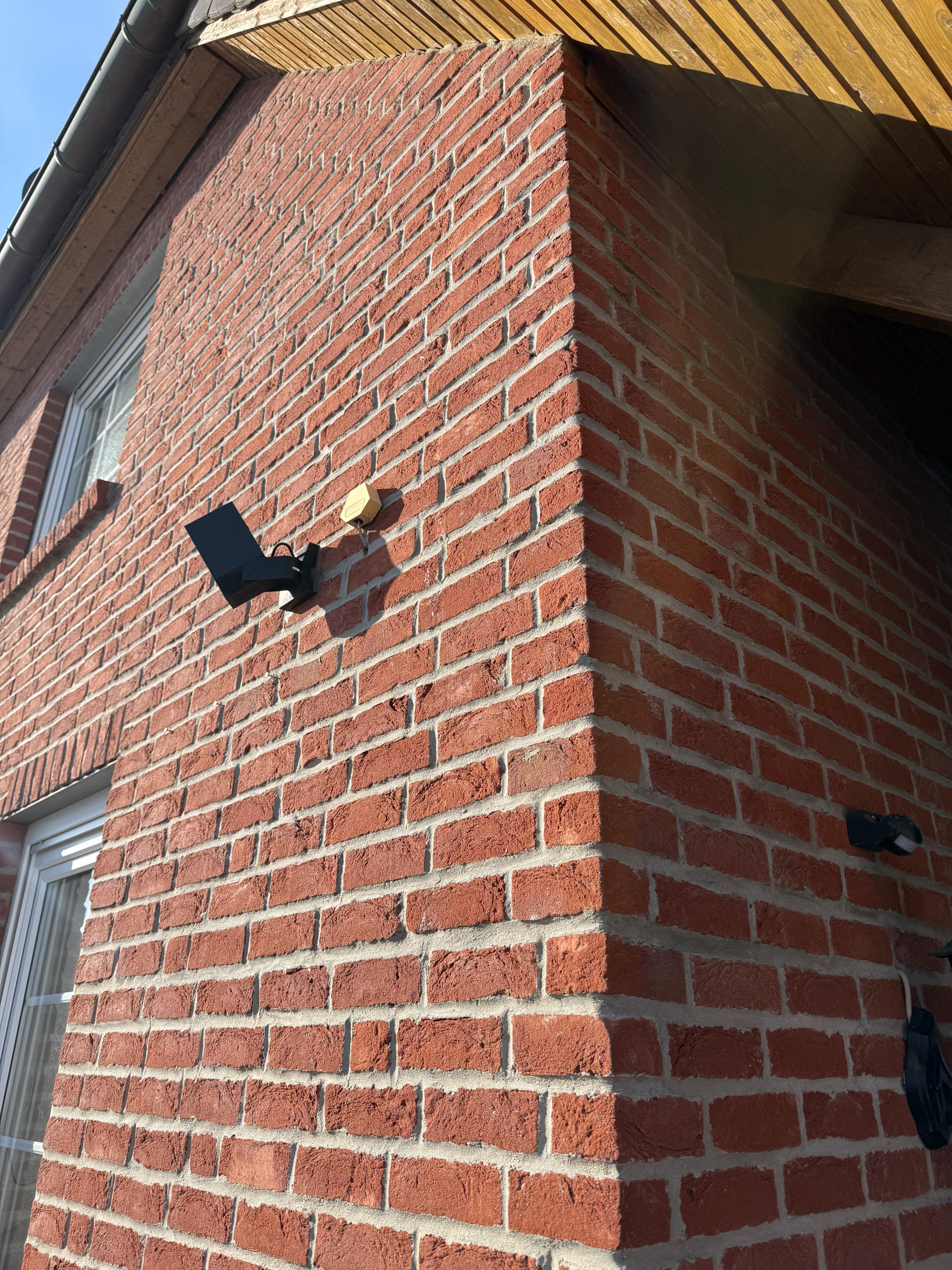

Übrigens ist das Messen bei mir nivcht sooo einfach, da man so schlau war den AT fühler auf die Ost Seite zu bauen. konsequenz bei heutiger sonne. AT ist -6C aber da die sonne auf den Fühler ballert denkt die therme es ist 6C…. Also manchmal denk ich mir was ist mit den leuten los…. warum haben die den nicht paar CM um die ecke auf die Nord seite gepackt….. da hat jemand mitgedacht…nicht

Der Außenfühler gehört eigentlich auf die Nordseite auf halbe Traufenhöhe :slightly_smiling_face: So wie der da montiert ist verhagelt ja jeder Sonnenschein die Heizkurve. Aber was solls, mit 22kW wirds eh immer warm :grin:
Mein reden. So wie neulich. Es waren -6C und durch die Sonne waren es 6C auf dem Fehler. Entsprechend ist dann die VL…
