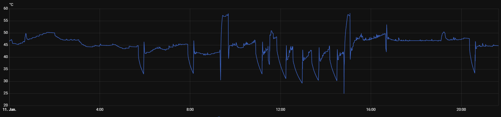

Kurz zu meiner Situation: Ich nutze eine Brennwerttherme (Windhager MultiWin2Plus, Bj. 2018), die schnell her musste, nachdem die alte defekt war. Inzwischen habe ich viel experimentiert und Jahr für Jahr Gas gespart. Aktuell analysiere ich die Daten genauer zur Vorbereitung auf eine Wärmepumpe. Das Haus ist Baujahr 1993, hat sehr große Fensterflächen nach Süden und eine 8 cm Styropordämmung. Der Gasverbrauch liegt bei ca. 150 m² Wohnfläche um die 10.000 kWh/Jahr.
Mein Installateur hat damals leider nur die Therme aufgehängt, angeschlossen und ist wieder gefahren. Ein genauer hydraulischer Abgleich oder eine Einstellung des Heizkreislaufes wurde nicht einmal in Betracht gezogen.
Zur Steuerung verwende ich das "DIYLess Thermostat". Die Therme kommuniziert damit über OpenTherm (neben eBus die gängigste Verbindung). Darüber lässt sich extrem viel einstellen. Ich habe mich für die DIY-Lösung entschieden, weil sie perfekt für Home Assistant geeignet ist und sich wirklich alles nach Belieben anpassen lässt, inkl. der Werte für den PID-Regler.
Anfangs hatte ich einen Sensor in jedem Raum, deren Werte über Home Assistant gemittelt wurden. Das war der Ist-Wert (Raumtemperatur), mit dem die Therme die Vorlauftemperatur regeln konnte (ich habe ein Raumtemperaturgeführtes System). Das hat gut funktioniert, wurde aber später nochmals optimiert.
Sehr wichtig bei einer Brennwerttherme ist eine niedrige Rücklauftemperatur, denn nur dann kann der Brennwerteffekt optimal genutzt werden und das Abgas im Wärmetauscher kondensieren. Das bedeutet: Rücklauf unter 57 Grad ist Pflicht, alles darüber verhindert den Brennwerteffekt. Je niedriger die Rücklauftemperatur, desto mehr Wärmeenergie kann aus dem Abgas zurückgewonnen werden.
Mit der Zeit habe ich das Zimmer ausfindig gemacht, in dem es am kältesten ist und weswegen die Therme die Vorlauftemperatur lange hochhalten muss, obwohl in den meisten anderen Zimmern eigentlich keine Wärme mehr benötigt wird. Bei mir war das ein Zimmer auf der Nordseite. Südseitig wurden die Heizkörper viel zu groß dimensioniert; dort wird immer nur das obere Drittel leicht warm, um die Raumtemperatur zu halten. Nordseitig im kleineren Zimmer hat der Heizkörper leider nur eine Platte (Typ 11 o.ä.) und gab dementsprechend zu wenig Wärme ab.
Erschwerend kommt hinzu, dass ich ein Einrohrsystem pro Stockwerk habe. Das bedeutet, es gibt zwar Vor- und Rücklauf zum Stockwerk, aber dort hängen die Heizkörper in einem Strang seriell zusammen. Das Schließen aller Bypassventile hat dazu beigetragen, dass durch den einen zu kühlen Heizkörper deutlich mehr Volumenstrom fließt. Die Pumpe hatte nämlich keinen anderen Weg mehr, das Wasser zu transportieren. Bis dahin wurde sehr viel Wasser umsonst im Kreis gepumpt und der kritische Heizkörper wurde nicht warm genug.
Nun habe ich diesen kühlen Raum als Referenzraum (Führungsgröße) für die Heizung definiert – dank dem MQTT-Thermostat kann man das in Home Assistant einfach ändern.
Alles in allem konnte ich meine notwendige Vorlauftemperatur (bei unter 0 Grad Außentemperatur) von ehemals 75 Grad zum Zeitpunkt des Thermeneinbaus auf unter 50 Grad senken. Lüfter (Heizkörperverstärker) würden noch weiter helfen, das habe ich schon probiert, aber das Geräusch ist im Wohnraum nicht gerne gehört. Langfristig muss dieser eine Heizkörper gegen einen größeren getauscht werden, um die Vorlauftemperatur noch weiter zu senken und den Gasverbrauch bis zum Einbau der Wärmepumpe weiter zu reduzieren.
Hier noch der Beweis mit der aktuellen Vorlauftemperatur bei minus 5 Grad heute:

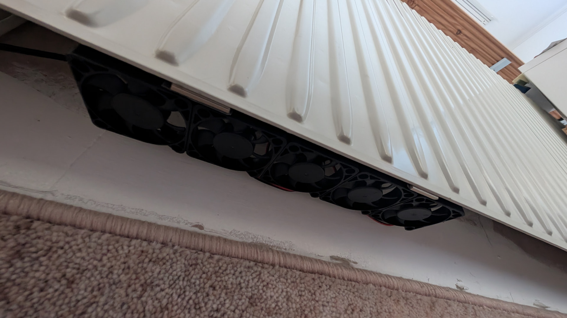

Es gibt wohl Silent Lüfter, passt für typ22?
Wenn man den ganzen "unterboden" vollmacht und sie klein einstellt, kann man die wohl fast nicht mehr hören. Ich weiß allerdings nicht, wieviel mehr die rauskriegen, auf kleiner Stufe:
Fingerschutz muß wohl mal drüber nachdenken ... Entkopplung kann ich nur beschreiben, da erst in 1.5 Wochen wieder daheim. Ich lege z.B. 5 St. 80x80 Arctic Silent Lüfter nebeneinander und verbinde sie an den Ecken mit kleinen Elektrostrapsen. Damit ist das Paket schon mal stabil. Angenommen, das Paket ist 2cm dick, schneide ich nun aus 2-3mm dünnen schwarzem Dämmatten mit einer klebrigen Seite, lange Streifen. Diese sind 5mm breiter als die Lüfterleiste, also hier 2,5cm. Werden dann um das 5e…
Ich hab leider nur diese 1 Platte, heißt meine ich Typ 11. Der hat wirklich überhaupt keine Lamellen. 40mm ginge sich dahinter aus, davon 10 Stück nebeneinander habe ich probiert. Bringt kaum was und surrt wie ein Bienenschwarm. Hier ein Foto von Version 1 als erster versuch mit 5 Lüfter:
80mm ist besser, steht dann vorne aber über. Bei einem anderen Heizkörper Typ 22 habe ich es probiert, da habend die Ventilatoren sehr viel gebracht.
In diesem Fall ist der Heizkörper einfach zu klein dimensioniert. Wird nicht die Welt kosten, das Ding zu tauschen, dann ist man auch für eine WP gut gerüstet.
Hier ein Foto von einem Typ 22 Heizkörper mit 5x Arctic 140mm unten drunter. Immer wo es bergauf geht waren die Lüfter an, Heizkörper war permanent auf Stufe 5 (Max) mit 45 gard Vorlauf.
