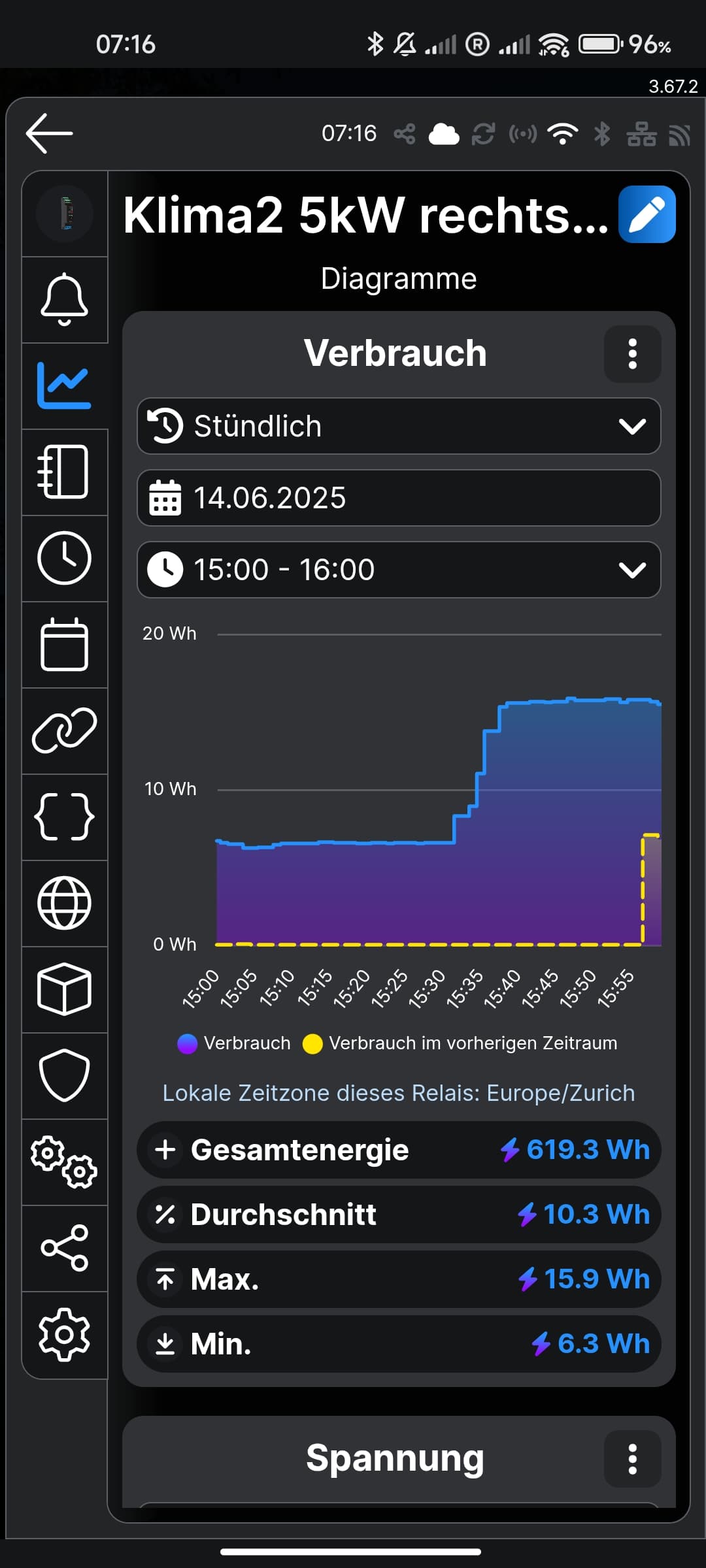

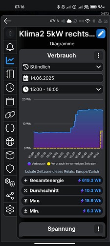

Welche Auflösung hast du denn mit Abo? Angeblich soll man da minütliche Auflösung haben.
Auf deinem Bild oben sieht man nur stündliche Auflösung. Geht das irgendwie feiner aufgelöst?

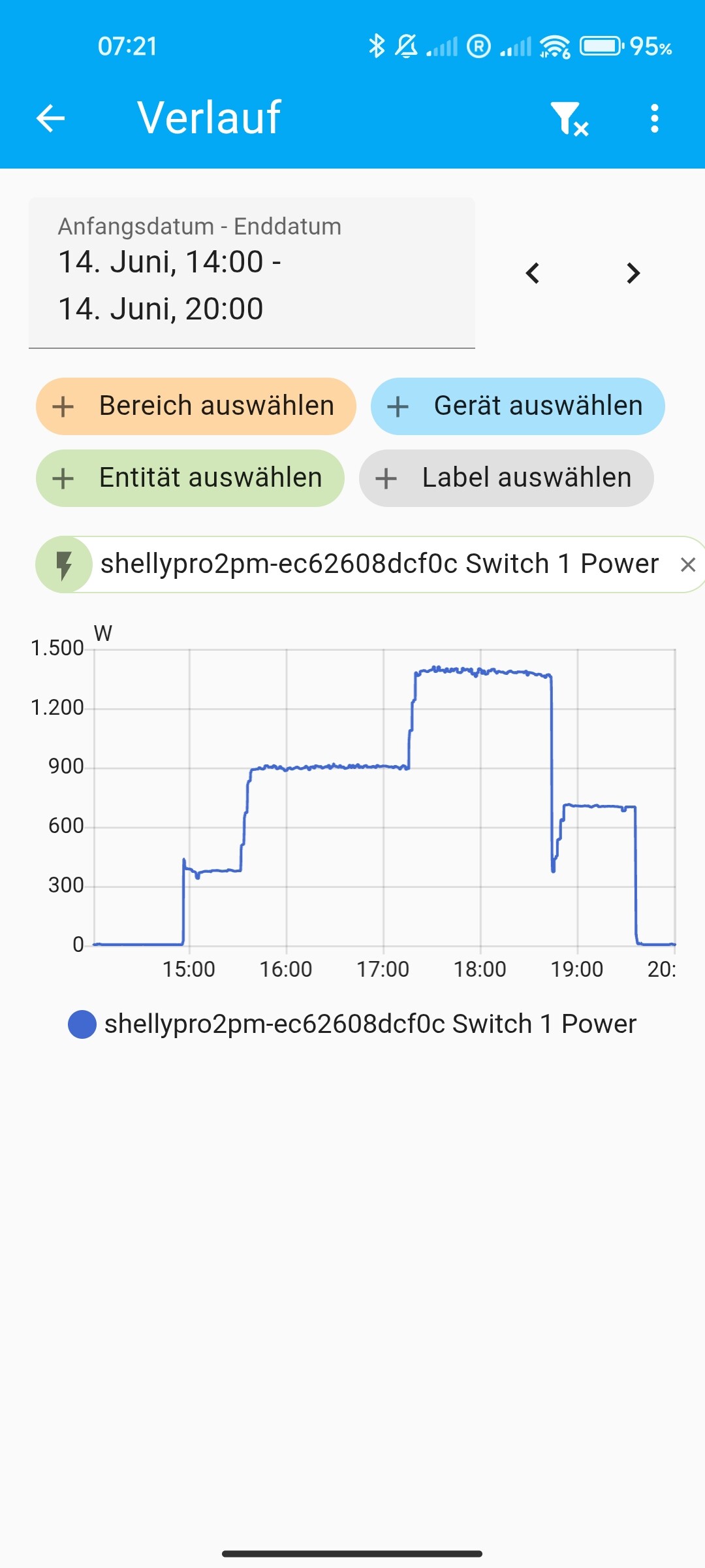

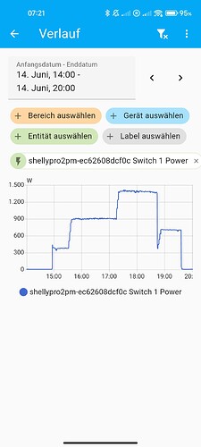

So sieht die stündliche Auflösung aus. Kann man damit mehr anfangen? Ja, das takten würde man sehen.
In Homeassistent sieht das besser aus, da kann man noch genauer Abschnitte auswählen. Bei Shelly geht's nur stündlich.
Ja, das scheint eine Auflösung von 5min zu sein. Da sollte man das Takten gut sehen können. Die Einheit ist hier allerdings verwirrend, wenn ich es richtig verstehe. Da werden die Wh vermutlich im 5min Abschnitt berechnet. Den Wert müsste man mit 12 multiplizieren, um die Durchschnittsleistung in diesem 5min Intervall zu haben. Wenn da unter 40 W rauskommt, sollte es eine Taktpause sein. Das entspricht in der Darstellung 40 W / 12 etwa 3. Real sind es vermutlich deutlich weniger, also bist du fast bei 0.
Nachtrag: Wenn beide Bilder vom gleichen Zeitraum sind, dann hat Shelly doch eine minütliche Auflösung, dann ist die Umrechnung 60 und nicht 12.
HA ist da deutlich besser.
Ist der gleiche Zeitraum. Bei HA sind ein paar Stunden mehr ausgewählt.
