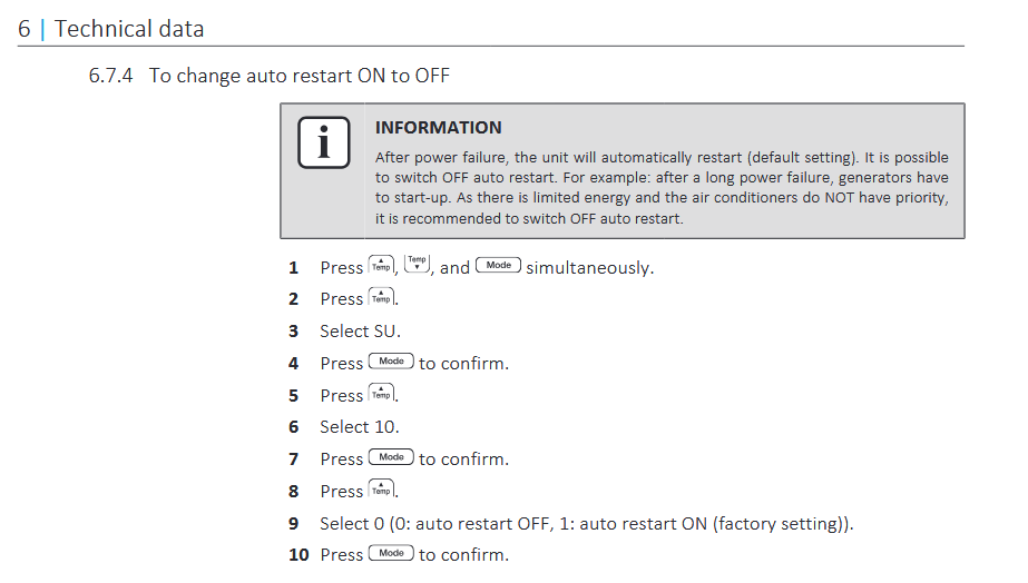

Hab jetzt mitbekommen, dass die Daikin nach Stromausfall selbstständig wieder so anfährt, wie sie eingestellt war/ist.
Das kann man doch sicher mit einem externen Funkthermometer und Schaltstecker gut zum Vermeiden des Taktens in kleinen Räumen nutzen. Mit meinem Entfeuchter im Keller mache ich das schon, allerdings über die Luftfeuchtigkeit.
Über Homeassistant trigger ich ständig die Luftfeuchte auf gößer 72% bei einem Mi Temp/Humidity im Keller, prüfe auf Zeit-Bedingung 9 und 18 Uhr und schalte bei wahr den Strom ein. Weiter trigger ich den Stromverbrauch des Schaltsteckers und wenn der unter 15 W fällt (Gerät hat durch internen Feuchtesensor ausgeschaltet) wird der Stecker ausgeschaltet. Morgens um 8 wird der Stecker einmal am Tag eingeschaltet, damit die Regelung nicht durcheinander kommt, bzw. gefixt wird. Das klappt vorzüglich. Sind noch ein paar andere Feinheiten in der Regelung, im Grunde funktioniert es aber so.
Die Daikin würde ich auch erst vom Strom trennen, wenn sie wegen Takten den Kompressor und das Innengerät selbstständig ausgeschaltet hat. Einschalten des Schaltsteckers, dann über den Mi-Temp-Sensor. Die habe ich in jedem Raum, draußen und in der Garage. Laufen sehr sparsam mit CR2032 Knopfzellen und funken mit BLE. (Bluetooth Low Energie).
Hat jemand etwas Ähnliches mit der Daikin schon einmal realisiert?
Das ist die Standardeinstellung. Nach Stromausfall startet sie nach etwa 3 Minunten das ursrpüngliche Programm. Das könnte man auch ausschalten, falls man das nicht wollen würde :slight_smile:
Mit Homeassitant kannst du doch die Daikin direkt steuern ohne ihr den Strom vorher abzudrehen. Ich denke im Betrieb einfach den Strom abzudrehen ist auf Dauer schädlich und das Takten abzufangen wäre mir da auch zu unsicher. Da bleibt die Klappe offen, Ventile, Kompressor etc in undefiniertem Zustand etc...
Ich würde das nicht künstlich über Stromausfall herbeiführen. Das konnte man bei den tick tack Anlagen machen. Die heutigen Inverter Netzteile sind hoch belastet und jedes ans Netz schalten verursacht vermutlich einen ordentlichen Wums der die Bauteile unnötig strapaziert. Fernsteuern kann man auch über den NTC Temperatur Sensor, auch potentialgetrennt ohne direkten Eingriff in den Stromkreis durch mini Heizung mit 1/4 W Widerstand Etwa 1 kOhm + regelbarer Vorwiderstand 5 kOhm an 5 oder 12 V beim Temperatur Sensor montiert. Oder auch einem parallel geschalteten Widerstand grob 10 kOhm zum NTC.
Beim kühlen muß man allerdings umdenken. Zum Anlage runterfahren muß der Widerstand hochohmiger werden, also in Serie schalten. Geizt bedeutet ein Temperatur Offset, also bewußte Falsch Einstellung im Normalbetrieb.
Ich hatte gelesen, dass die Steuerung über HA mit den neueren Daikins nicht mehr gehen soll. Evtl. über Cloud noch, habs aber nicht weiter verfolgt, weil mein HA lokal bleiben soll. Oder geht das doch irgendwie. Ja, dann Matthias wäre es natürlich die elegantere Lösung zumal die Klappe vom Innengerät 2-mal hin und her fährt. Weißt Du da genaueres?
Also abgeschaltet hätte ich die Anlage ja im Ruhemodus, meinetwegen 5 min. nachdem sie unter 10 Watt verbraucht. Normal liegt die bei 8 Watt, ist eine 2er-Multi. Da ist ja das Meiste in aus und auch das Netzteil wird kaum belastet, da sie ja Minuten braucht, um wieder hochzufahren.

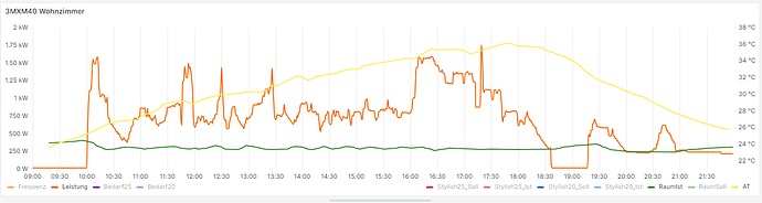

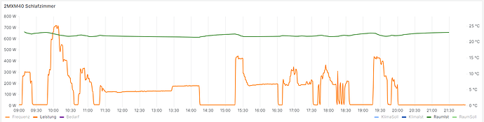

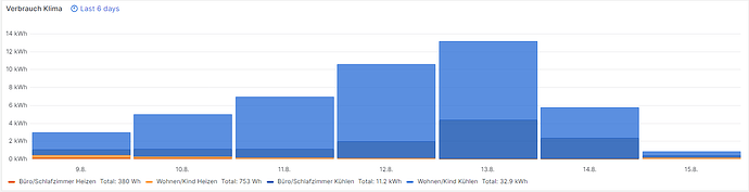

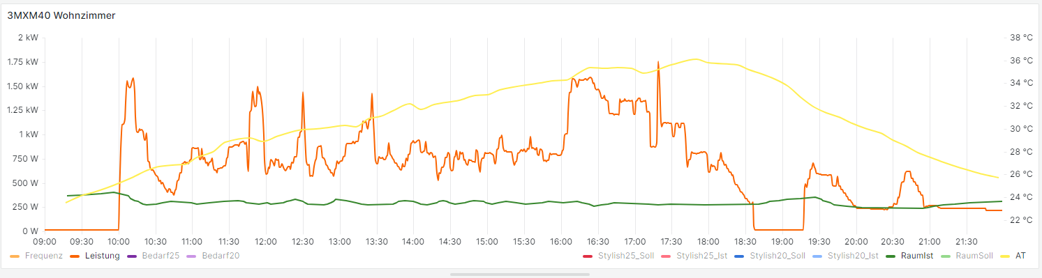

Da ja Bilder immer mehr sagen als 1000 Worte...
Mit ein paar Hundert Watt komme ich bei Außentemperaturen über 30°C nicht weit.
Hui, das wären ca. 60kWh oder mehr Wärmeabfuhr. Heftig. Wiviele qm sind das? Auch mit Dachgeschoss und gedämmt oder ungedämmt?
@Jogobo: Wie sieht es bei dir mit Fensterflächen im WZ aus? Haut darüber einiges an Wärme rein oder sind die gut verschattet?
Unser WZ ist mit 16m² recht klein, Fensterfläche gibt es Richtung Süd, aber nur etwa 2m², die mit Innenplisees etwas geschützt sind. Haus ist nicht gedämmt. Durchschnittsverbrauch die letzten Tage bei 25-30 Grad außen waren so etwa 2-3 kWh am Tag bei etwa 10 Stunden Kühlzeit pro Tag.
Das Wohnzimmer hat 42m², davon ca. 15m² Wintergarten (Südausrichtung) mit verglastem Dach und Seiten. Insgesamt dürfte die Glasfläche des Wintergartens bei ungefähr 35m² liegen. Seiten können durch Außenrollläden beschattet werden und folgen automatisch der Sonne. Die Dachfläche kann nicht beschattet werden, hat aber getöntes Wärmeschutzglas.
Alle anderen Fenster werden über Rollläden automatisch beschattet.
Am 3MXM hängt zusätzlich ein Kinderzimmer im OG, am 2MXM Büro im EG und Schlafzimmer im OG. Im OG gibt es zusätzlich ein weiteres Kinderzimmer und ein Bad (beide nicht klimatisiert). Die Türen im OG sind alle offen, Zieltemperatur im Schlafzimmer und Kinderzimmer sind 22°C. Am Hitzetag lag die Temperatur im Bad bei ca. 24,5°C, im nicht klimatisierten Kinderzimmer bei bei ca. 23,5°C. Über dem OG gibt es noch einen Spitzboden, Dach von innen mit kaschierter Steinwolle gedämmt. Temperatur in der Spitze bei 33,4°C.
EG mit Wohnzimmer, Küche, Büro und Flur. Flur lag am betreffenden Tag bei 22,6°C (bedingt durch die Kälte, die vom OG in den Flur runterfällt), Küche bei 23°C (profitiert von Wohnzimmer und Büro). Büro (klimatisiert) auf 23°C gehalten.
Fassade ist rundum 12cm gedämmt. Fenster vor 4 Jahren erneuert. Die meiste Wärme kommt über den Wintergarten rein. Das Wohnzimmer hatte vor Anbringung der Rollläden an heißen Sommertagen um die 38°C Raumtemperatur. Nach Anbringung der Rollläden lagen wir bei 32 bis 34°C. Erst durch die Klimaanlagen ist das Wohnzimmer tatsächlich ganzjährig nutzbar.
38° RT? Den Wintergarten hätte ich wohl als erstes entfernt oder die Glasflächen ersetzt. Wie verhält sich denn der Wintergarten temperaturmäßig im Winter? Gibt es da solare, nutzbare Gewinne oder ist er dann kalt?
