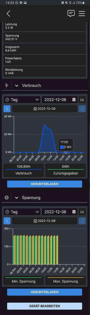

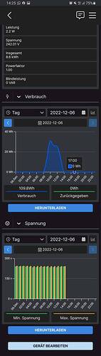

@byteripper ich hab auch eine Hantech 12k. Funzt. Mein Standby ist mit 28 W sehr hoch, wie ich finde. Wie ist der bei Dir? Und gibt es eine Idee, den zu reduzieren - außer abschalten?
Naja, momentan draußen 4 Grad plus schon noch so ungefähr....

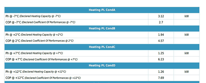

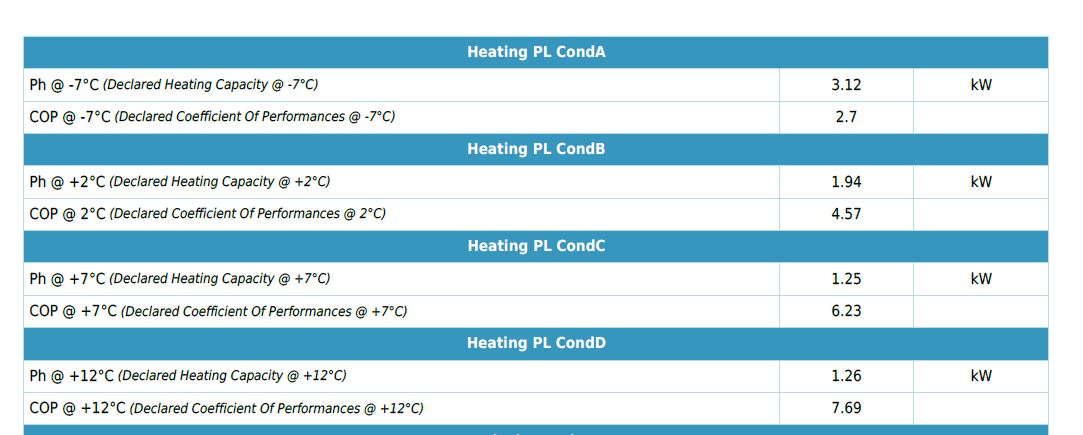

Je mehr ich mit damit beschäftige, desto mehr stelle ich fest, dass alle Daten zu SCOP, COP usw. ziemlich relativ und sehr theoretisch sind. Im Kern gehts ja aber darum möglichst wenig fossil zu heizen und weniger Geld auszugeben...
Meine Balkonsolarmodule stellen sich übrigens die letzten Tage ziemlich tot, Tageserträge zwischen 50 und 120 Watt...
