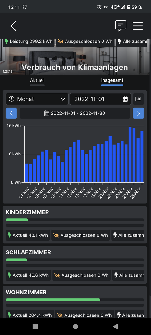

Der November ist durch und hier meine Werte.
Baujahr: 1952
Dämmung: quasi nicht vorhanden
Bisheriger Verbrauch: ca 1000-1200 Liter Heizöl
Warmwasser per Solarthermie
Beheizte Flache: ca. 70m²
Außentemperatur ca. -4 - 10 Grad (Bayern)
Raumtemperatur 20-21 Grad
Wohnzimmer wird auf 20 Grad durchgeheizt, Schlaf und Kinderzimmer immer von 9-18 Uhr
Anlagen: Wohnzimmer Dimstal 12k, andere Räume Hantech 9k
Deckung durch PV Anlage: ca. 40%
Fazit: Bis jetzt funktioniert alles super, bin gespannt auf die Tage mit mehr als -10 Grad {green}:cool:
Ist das richtig: Etwa 300 kWh für den November? Was ist dein gesamter Verbrauch seit Heizbeginn?
Sieht auf jeden Fall ganz gut, große Einsparung gegenüber Öl, wie es aussieht. Und dann noch 40% PV.

Ja, das ist korrekt. Seit September ca. 550 KWh bisher. Ob die Einsparung wirklich so groß ist muss sich erst noch zeigen. Die kalten Temperaturen kommen erst noch und die Sonne habe ich seit einer Woche auch nicht mehr gesehen {green}:formalsmile:
Aber bisher bin ich zufrieden. War die richtige Entscheidung inkl. Komfortsteigerung zur bisherigen Heizung...
Ja, jetzt hochrechnen geht nicht, weil die Effizienz ja bei niedrigen Temperaturen deutlich sinkt.

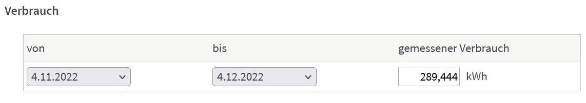

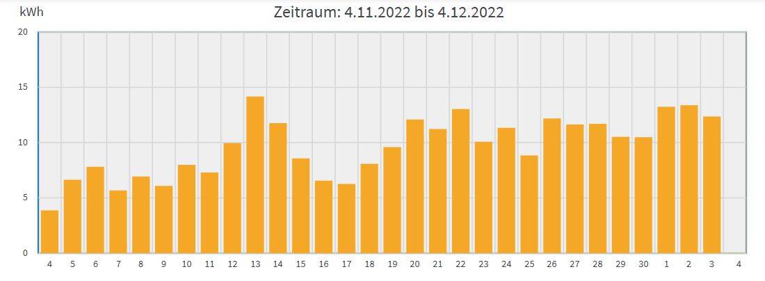

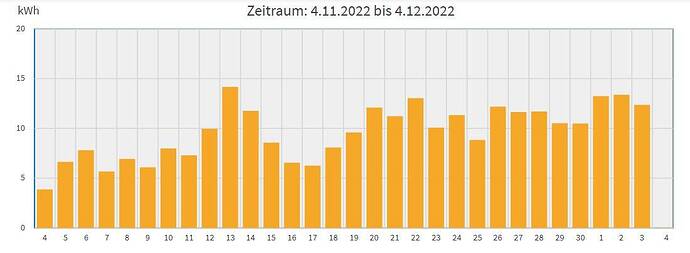

So sieht es bei mir nach einem Monat aus :slight_smile: Glaube das funktioniert ganz gut
Meine neue einfache Rechnung ist jetzt.
Pellets 1kg = ca. 4kw Wärme = 0,6€
Split Klima 1 kwh Strom = ca. 4 kw Wärme = bis Jan. 0,3€ danach wohl 0,4€
Funktioniert also immer noch :slight_smile:
Raumgrösse etc. hatte ich weiter oben schon geschrieben :slight_smile:
