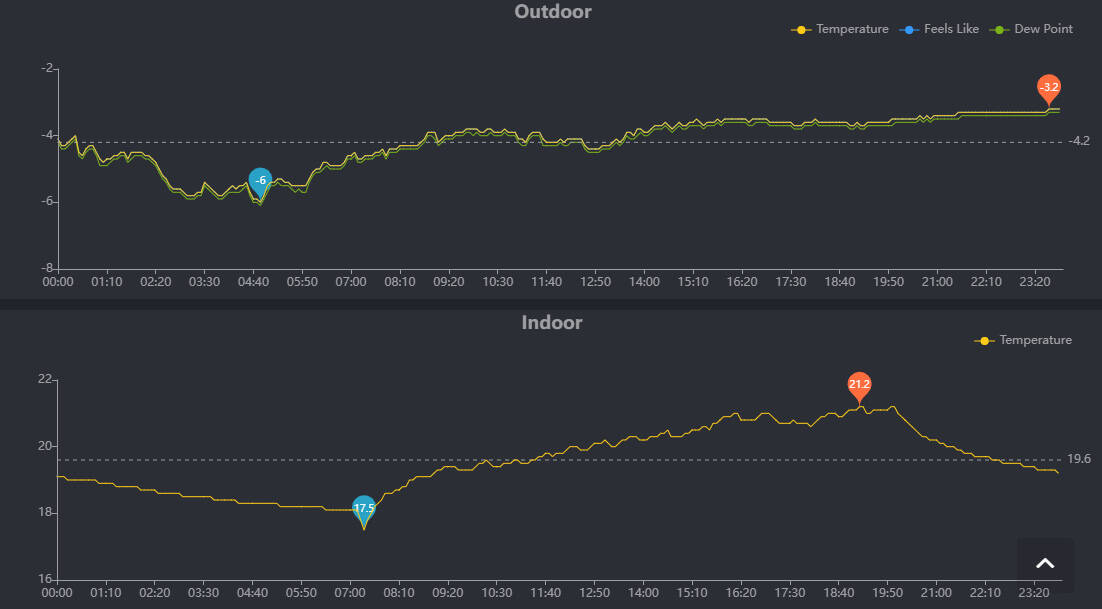

Gestern war der für meine Begriffe erste etwas knackigere Wintertag. Anhand des gemächlichen Temperaturanstiegs merkt man, dass die Anlage an seine Grenzen kommt, den Temperaturverlust durch die Wände einer ~55qm Souterrain Wohnung auszugleichen. Zumindest, wenn die Anlage nicht 24/7 läuft. Anbei der Temperaturverlauf innen wie außen. Geheizt wurde von etwa 7:30 Uhr bis 20:00 Uhr. Verbraucht wurden dabei 11,1 kWh.
Wie ist das Klima-Gerät dimensioniert, und um welchen Dämmstandard handelt es sich bei der Wohnung?
Ja, ist auch mein Gedanke: Je kälter es wird, um so kleiner sind die Reserven des Geräts und dann werde ich wohl auf 24/7 Betrieb übergehen müssen. Zumindest die Temperatur auf einem gewissen Level halten. Denn auch jetzt ist es schon so, dass die Räume über Nacht auf 12 Grad auskühlen, wenn es außen 0 Grad ist. Und dann muss man erstmal richtig viel reinheizen, um die Temperatur hoch zu bekommen.

Hatte ich schon etwas früher im Thread beschrieben. Ca. 55qm Souterrain Wohnung (halb unter der Erde), BJ 1999, erstellt aus 30cm Poroton + 6cm Styropor und Putz.
Als Anlage fungiert eine billige Ebay Anlage der Firma Hantech mit 12.000 BTU.

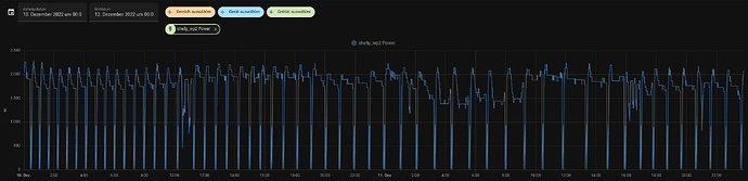

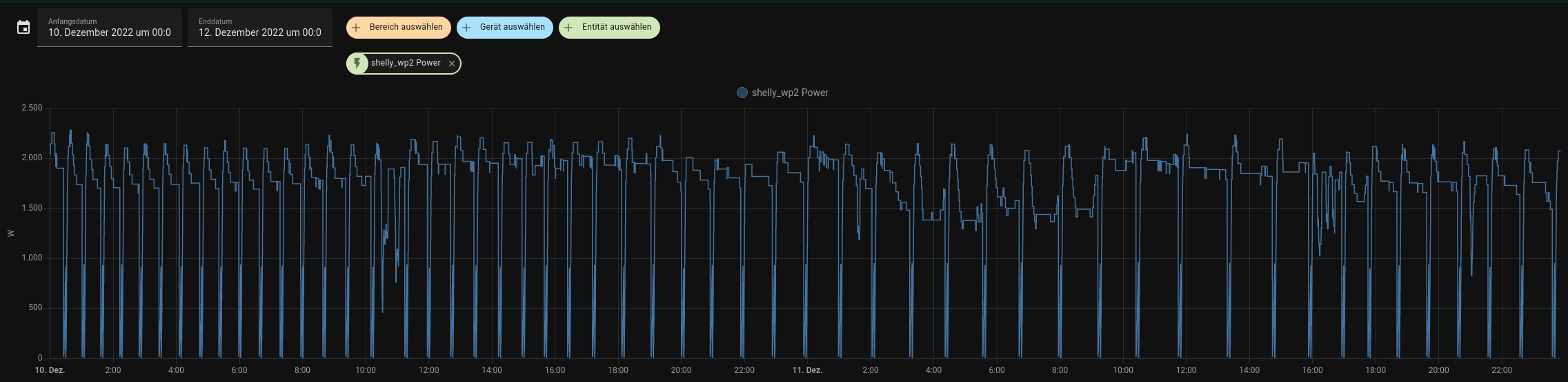

Toshiba RAS3M18 mit 2 IG

...heizen weiterhin unser gesamtes Haus mit 250m² Wohnfläche.
Jetzt aktuell aktuell bei -4°C mittlerer Tagestemperatur und Einbrüchen bis -7°C sind sie allerdings schon knapp vor ihrer Leistungsgrenze.
Verbrauch liegt dann bei etwa 75 kwh pro Tag, was natürlich erstmal happig klingt, aber im Verhältnis zu 35+ Litern Öl trotzdem sehr günstig ist.
Hier mal als Beispiel die Leistungsaufnahme der RAS3M18, die etwas effizienter als die LG Multisplit ist und daher durchgängig auf Volllast läuft.
Die Abtauzyklen werden dabei voll ausgereizt, bedingt durch das aktuelle Klima und die hohe Lastanforderung:
