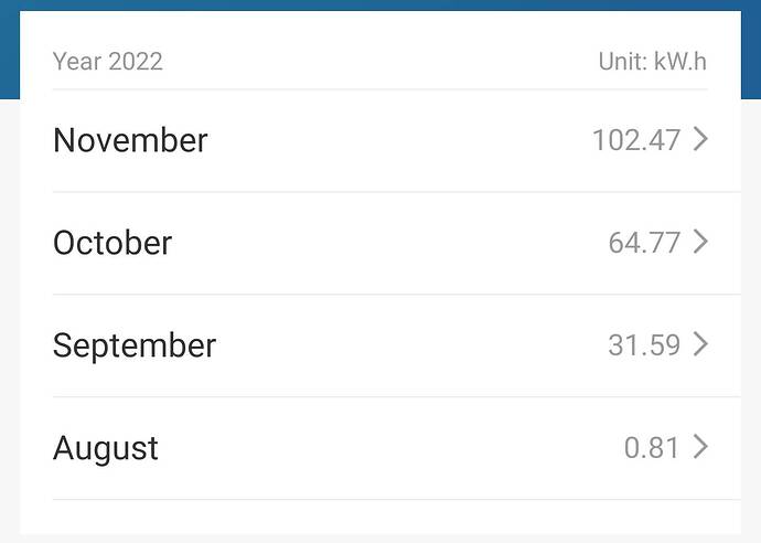

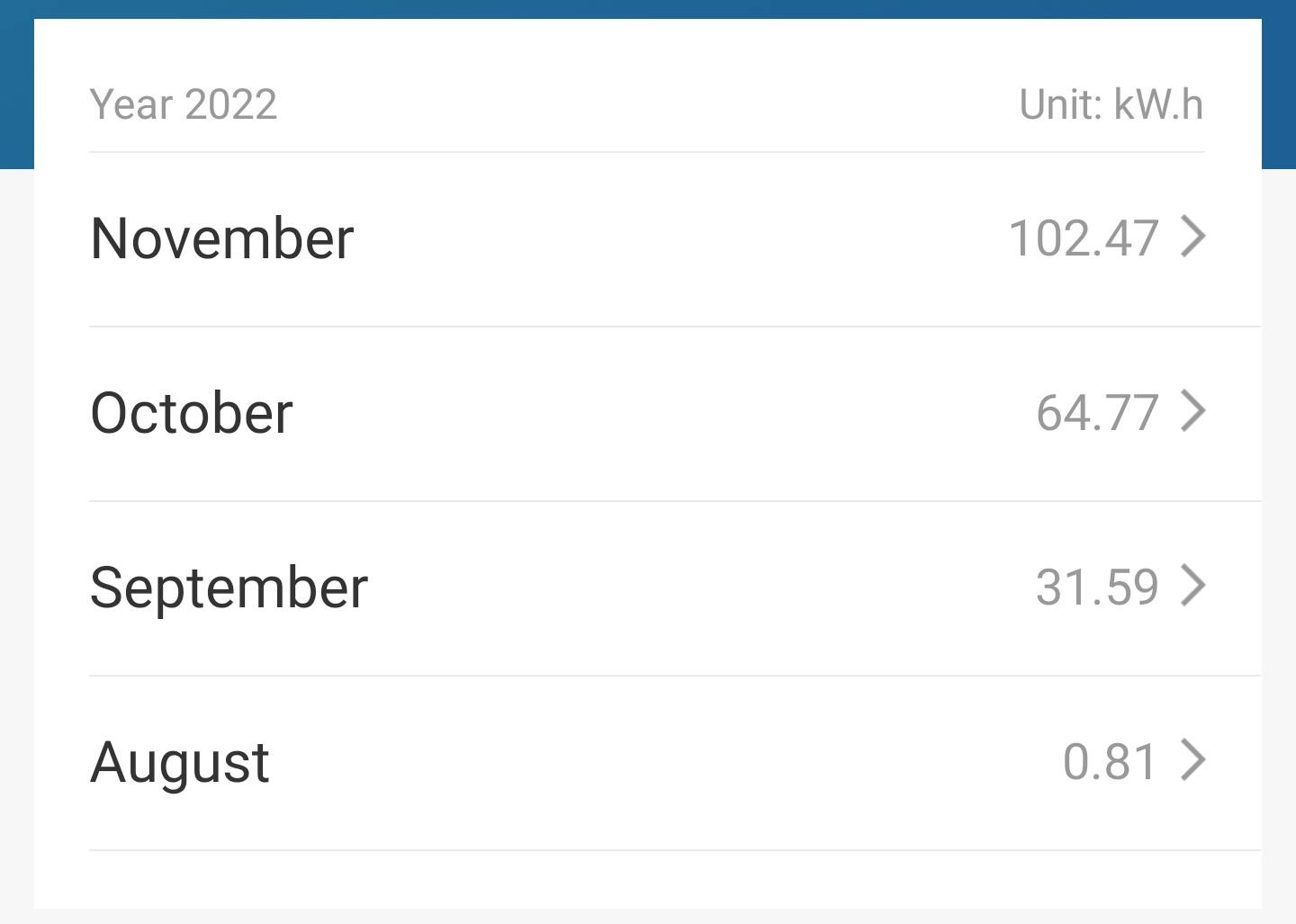

    Nachdem sich der November dem Ende nähert, auch von mir ein kleines Update.
    Klimaanlage: Hantech 12.000 BTU (Ebay)
    Beheizte Fläche: Ca. 55qm
    Baujahr: 1999
    Etage: Souterrain
    Lage: Südöstliches NRW
    Zieltemperatur: ~21-22°C
    Heizprofil: Werktags von ca. 14:00 - 20:00 Uhr / Wochenendes von ca. 09:00 - 20:00 Uhr
    Energieverbrauch: Siehe Foto
    Zwischenfazit: Ausschließliches Heizen mit Klimaanlage funktioniert. Zumindest unter den bisherigen klimatischen Bedingungen hat sich für mich bestätigt, dass sich für meinen Anwendungsfall der Invest in eine Premium-Anlage einfach nicht lohnt. Eine 25% effizientere SCOP5,x Anlage hätte in der bisherigen Heizperiode gerade einmal 50 kWh und damit, ausgehend von 40 Cent/kWh, maximal 20 EUR eingespart. Da trotz starker Bewölkung bislang mind. 25% des Stroms vom Dach kamen, fällt das wirtschaftliche Ergebnis noch stärker zur Ungunsten der Premium Anlagen aus. Wie gesagt, dass ist mein Fazit für meinen spezifischen Anwendungsfall.

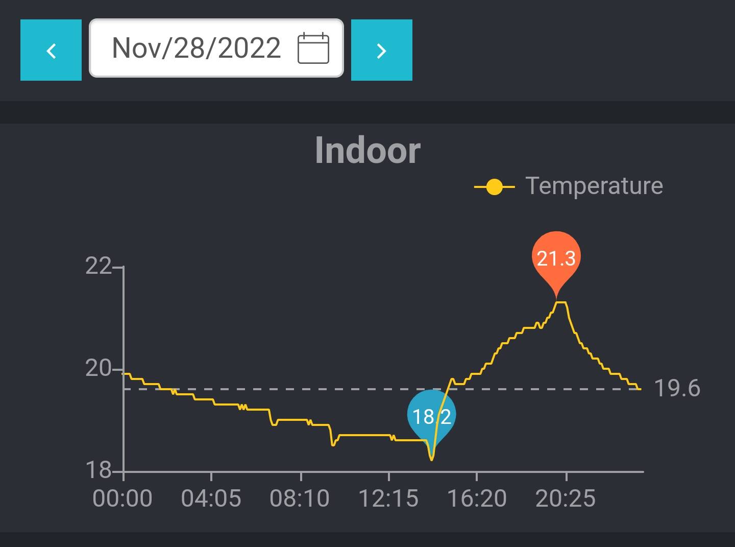

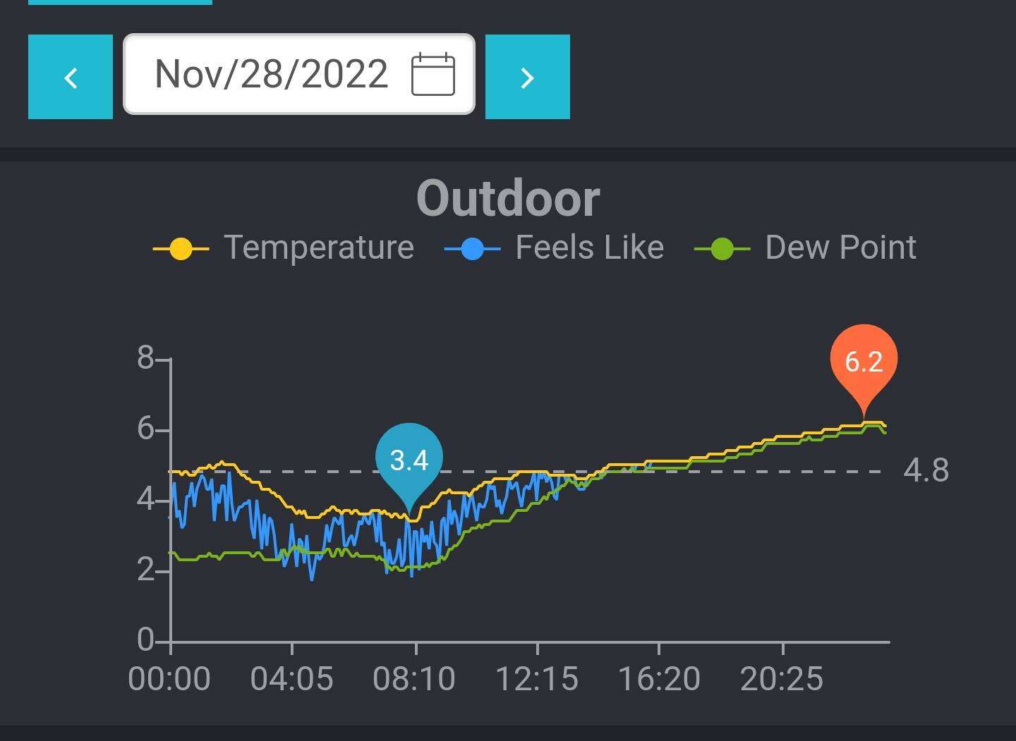

    Ich vermute bei Baujahr 1999, dass gut gedämmt ist. Wie sinkt da derzeit bei 5-10 Grad außen eigentlich die Temperatur ab? Wo bist du also kurz bevor du mit Heizen anfängst?
    Bei unserem Altbau ungedämmt sind es 14-15 Grad derzeit. Ich vermute mal, dass es bei dir noch 18 Grad sein werden.
    Ich finde das auf jeden Fall gute Werte, die du da hast.
    [quote data-userid="8074" data-postid="77830"]
    Wie sinkt da derzeit bei 5-10 Grad außen eigentlich die Temperatur ab? Wo bist du also kurz bevor du mit Heizen anfängst?[/quote]
    Mit den von Dir geschätzten 18 Grad hast Du ziemlich genau eine Punktlandung hingelegt. Hier mal der Temperaturverlauf des gestrigen Tages im Wohnzimmer samt zugehörigem Außentemperaturverlauf.

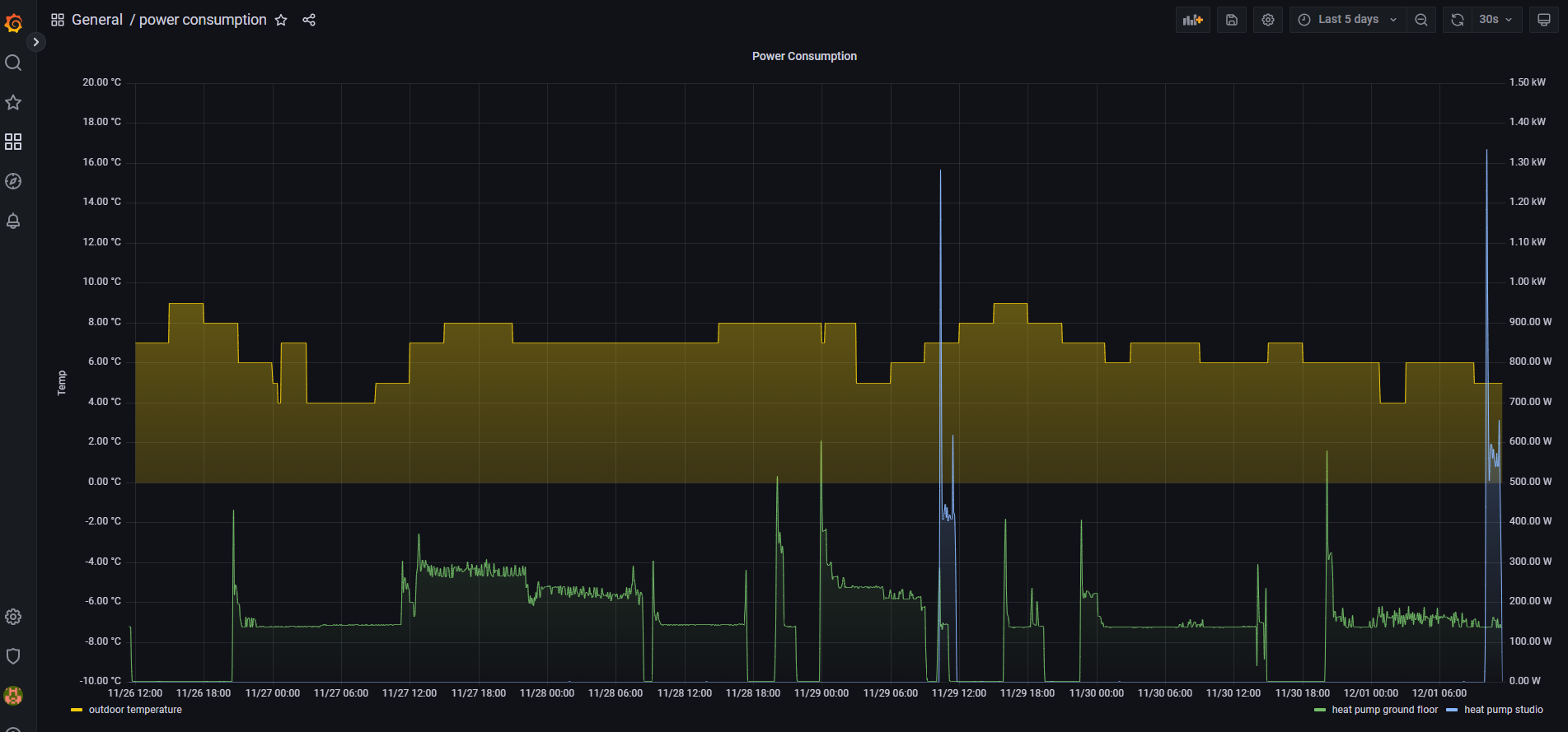

    Ich lasse noch mal mein Verbrauchsdiagramm der letzten 5 Tage da, falls es jemanden interessiert. Temperaturen kommen von einem online Dienst, daher nicht immer akkurat.
    Auf jeden Fall gut, dass du eine A+++ Anlage genommen hast, die auf bis etwa 140 Watt runter kommt. Meine MHI SRC/SRK mit A++ kommt nur bis 200 Watt runter. Da würde die bei dir öfters takten, was ja von der Effizienz nicht so gut ist. Hätte ich das vorher gewusst, hätte ich auch eine Anlage genommen, die möglichst weiter runter kommt mit ihrer Leistung. Bei einigen Anlagen geht es bis 100 Watt runter. Wir haben nämlich recht kleine Räume und da reichen in der Übergangszeit oft diese 100 Watt völlig aus.
