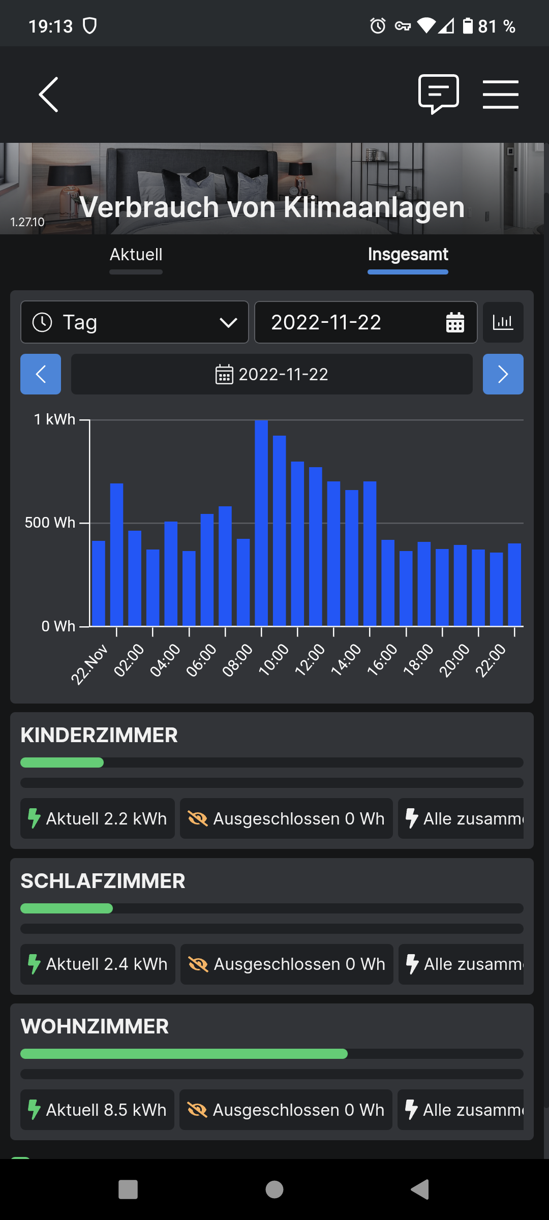

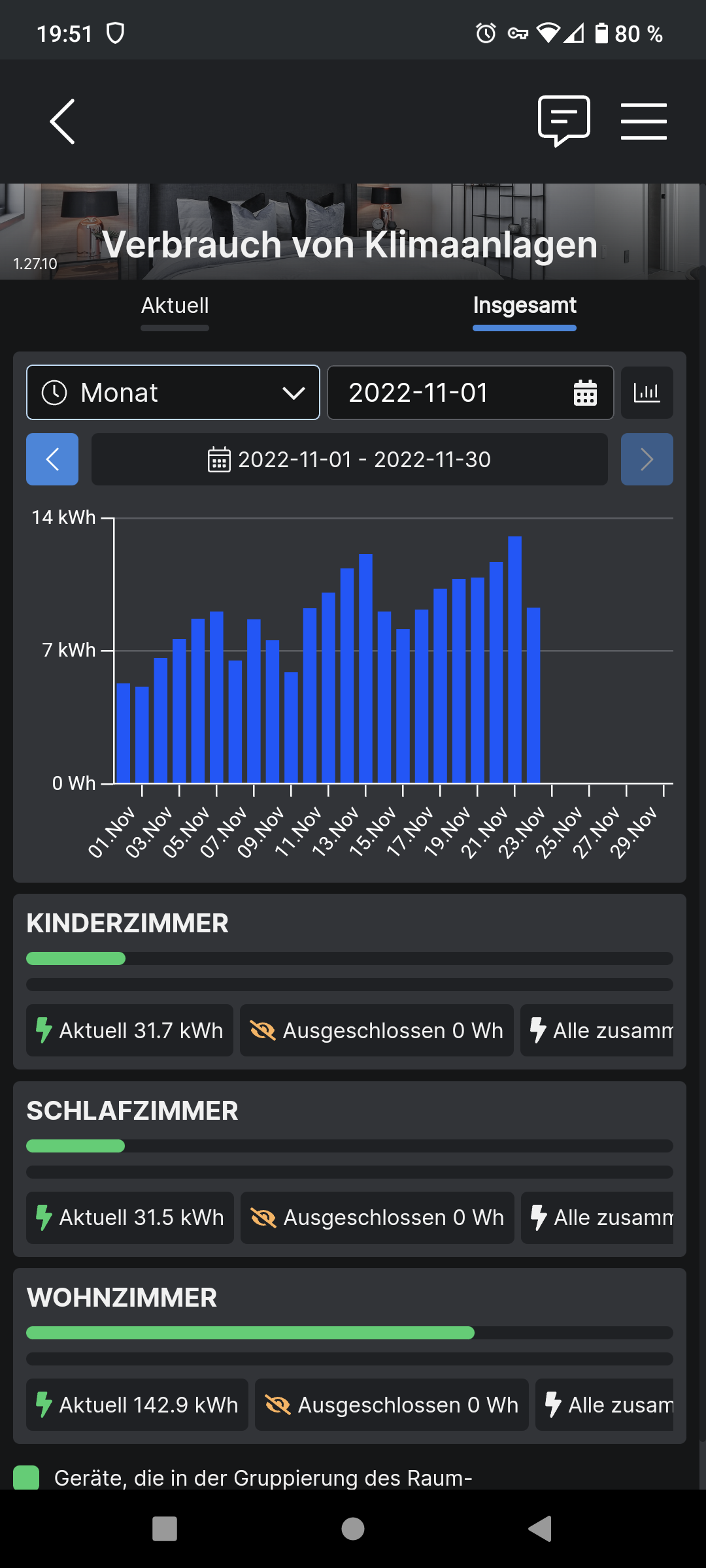

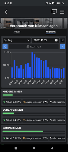

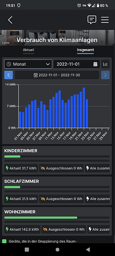

Hier mal mein bisheriger Verbrauch im November und der von gestern. Es wird jetzt schon merklich mehr Strom benötigt und mittlerweile lasse ich auch die beiden Anlagen in den oberen Zimmern durchlaufen. Die Temperatur wird in den Räumen bisher ohne Probleme gehalten. Ich bin auf die ersten Tage mit -5 und -10 Grad gespannt...
