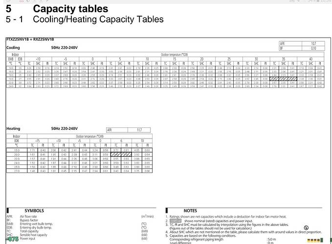

Hier mal die Werte der Daikin Ururu Sarara FTXZ25 (cop 5,8) aus dem Daikin Handbuch.
Die Werte sind bei gleicher! Leistung 3,6 kW/0,62 kW auch bei den stärkeren 35 , vermutlich auch 50 identisch, brechen dort durch die höhere Nennleistung aber auf cop 5 oder 4,3 ein.
Ich habe die 35er wegen der Reserve, schnell aufheizen, kommt aber auch bei minus 10 Grad mit 650 W durch.
Durch die innen Selbsreinigung fällt der cop durch verstauben (bis -25%) nie ab.

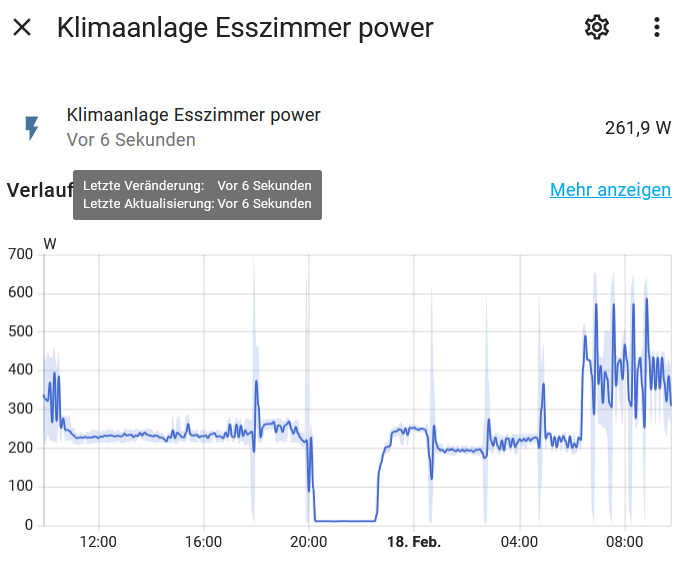

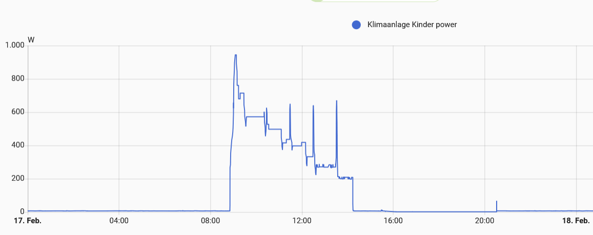

Moin zusammen,
hier mal ein Update von meinen Anlagen und das Verhalten bei den jetzigen Temperaturen von Minus 8°C.
Mein Nutzungsverhalten: Gasheizung läuft durch bei einer Probeauslegungstemperatur von 50°C bei -10°C AT. Die Splitklimageräte werden bei mir genutzt, um die Temperatur der Räume um 2-3 Grad zu erhöhen.
Die Bosch Split läuft diesen Winter 24 h durch im Silentmodus und 19 Grad Nachttemperatur und 21 Grad tagsüber.
Man sieht schön, dass die Anlage gestern bei den Tagtemperaturen von knapp um den Gefrierpunkt mit knapp 220 bis 250 Watt durchläuft - auch ohne abzutauen. Der Abfall des Verbrauchs um 20 Uhr liegt an der Nutzung des Kaminofens. Bei -8 Grad heute früh und der Einstellung von 21 Grad pendelt sie eher im 400 - 500 Watt Bereich mit Abtauungen alle 40 Minuten.

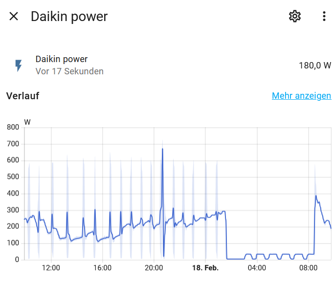

Die Daikin ist auf Heizmodus, 17 Grad, Lüfter 3, Schwenken h/v an, Bedarf / Eco aus. Damit heizt sie den Raum auf ca 20 Grad.
Ich bin ein großer Daikin Fan, aber das Abtauverhalten ist eine Katastrophe. Ab Temperaturen um den Gefrierpunkt mit hoher Luftfeuchtigkeit fährt sie wie ein Uhrwerk alle 50 - 60 Minuten in einen Abtauvorgang.
Geht es auch anders? Ja, hier meine Hisense von gestern. Einstellung 19 Grad, Lüfter 2 von 6, Schwenken an, Eco aus.
Nach 4 Stunden Laufzeit war das Zimmer bei knapp 21 Grad und die Sonne kam rum und heizte mit. Um 16 Uhr habe ich das Gerät wieder ausgeschaltet.
Ja sie verbraucht in diesen extremen Situationen mehr als andere Hersteller, jedoch bläst sie durchgängig warme Luft raus.
Nur am Rande: ab 1 Grad AT taut die Daikin alle 2 Stunden ab und ab ca 2 Grad gar nicht mehr, sondern läuft ganz ohne Takten schön fleißig durch.

Bei hoher Luftfeuchte wäre das aber ein ganz normales Verhalten einer jeden Luft-Wärmepumpe. Irgendwas zwischen 30-60 min ist typisch.
Problematisch sind eher die unnützen Abtauvorgänge, wo der Wärmetauscher nicht verreift ist und sie trotzdem abtaut. Man bemerkt es auch, dass das Auslaufloch danach trocken ist. Solche unnötigen Abtauvorgänge sollten zumindest nicht zu oft vorkommen. Bei meiner MHI passiert das so alle 4 Stunden, das ist ok. Nötig sind die, weil die Anlage nie genau weiß, ob nicht doch Verreifung stattgefunden hat, die nicht detektiert werden können.

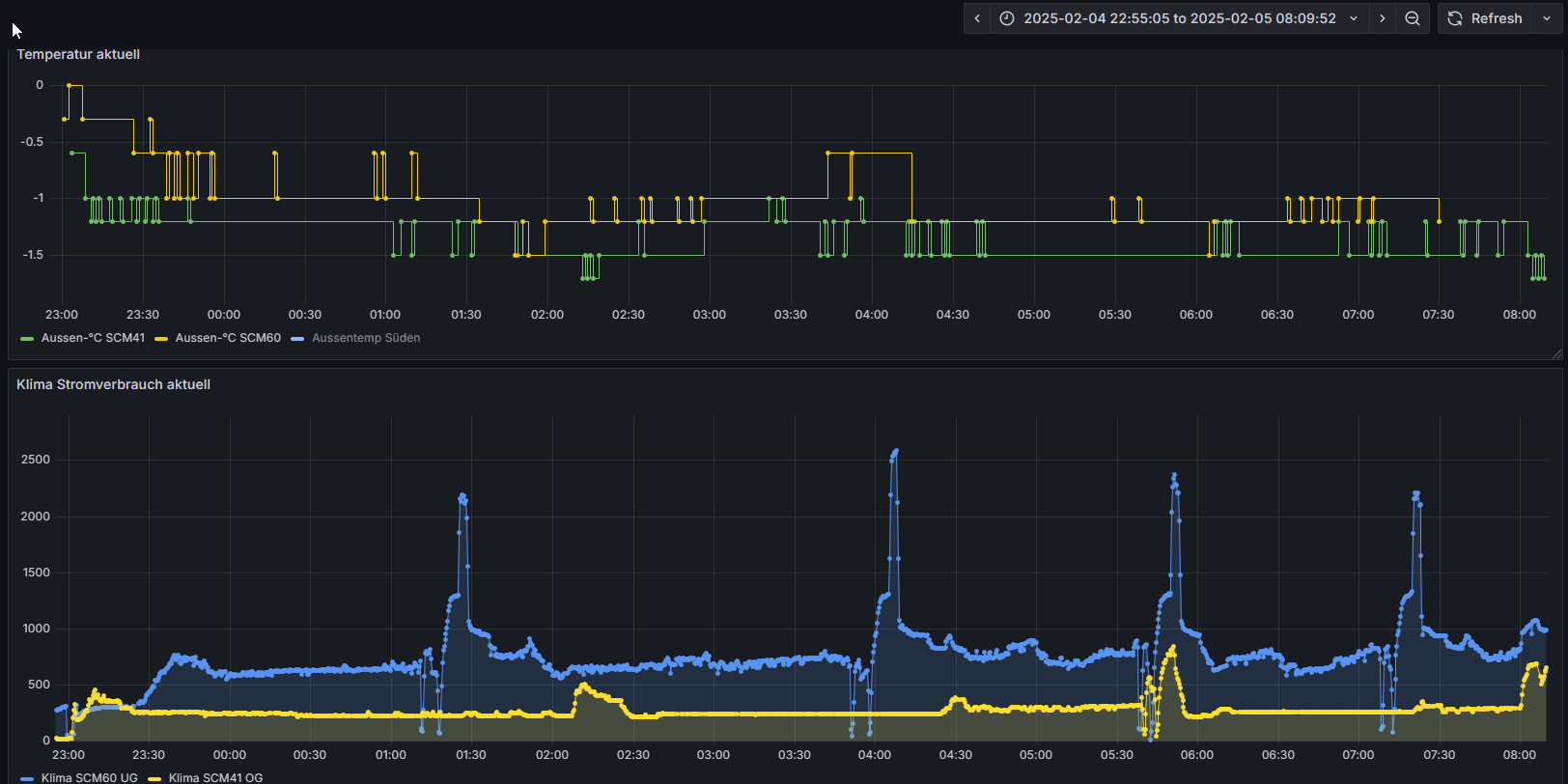

Bei uns war es gestern trocken und kalt. Abtauung bei den MHI-Anlagen alle 4 Stunden und auch nur für 1,5 Minuten Kompressorlaufzeit beim Abtauen. Nach dem ersten Einschalten war der erste Abtauzyklus bereits nach 60min. Nötig waren sie alle nicht, weil trockener Wärmetauscher, aber für mich nachvollziehbar, dass die Anlage es ab und zu mal austesten muss.
Scheint nicht bei jeder MHI gleich zu sein!
SCM41 gelb
SCM60 blau
Man sieht an der SCM41 sehr schön wie sie bei -2 Grad die Leistung verdoppelt.
In dem Bereich fängt meine auch an, die Lüfterdrehzahl am AG voll aufzudrehen. Das ist akustisch dann ein starker Unterschied. Vorher dreht die so langsam, dass man sie in 2-3 Meter Abstand fast nicht mehr wahrnimmt.

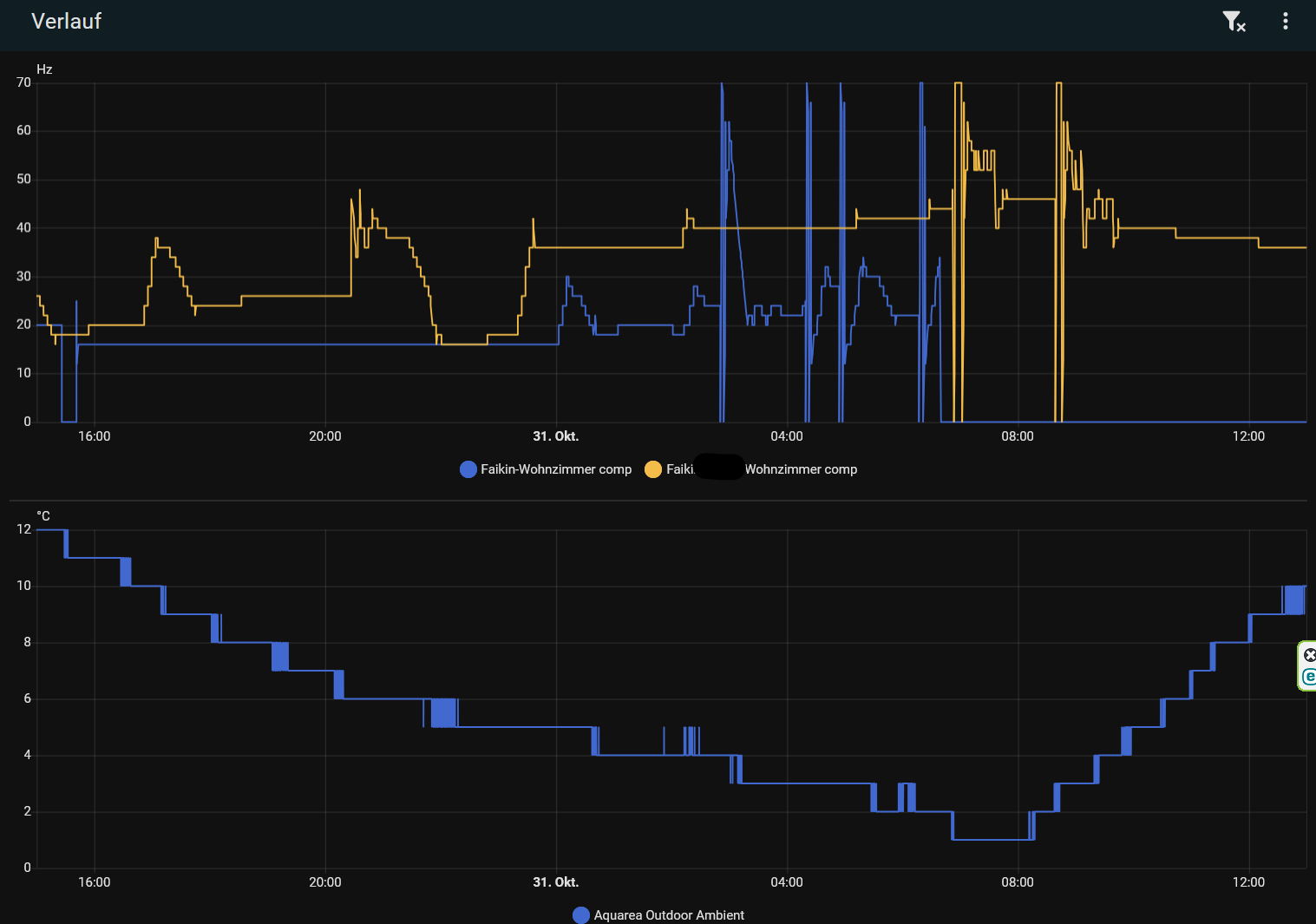

Servus,
kann mir jemand erklären, welches Problem meine ATXD35 gestern morgen hatte?
Sind das die berüchtigten Abtauprobleme im niedrigen Leistungsbereich?
Ich wollte mal testen, ob es sinnvoller ist, meine Daikin über Nacht mit reduzierter Solltempertur durchlaufen zu lassen. Als ich morgens aufwachte, sah ich auf einmal das Gezacke bei der Kompressorfrequenz, respektive auch beim Verbrauch.
Bei meinem Vater, wo die Daikin bei höherer Leistung laufen muss, war das Verhalten etwas anders. Dort stieg die Frequenz mit dem Abfall der Außentemperatur (Was zu erwarten war) und erst bei ca. 1°C passierte auch dort was, wenn auch nur zweimal.
Ich hatte dann erstmal die Daikin abgeschaltet und meine Aquarea gezündet.
