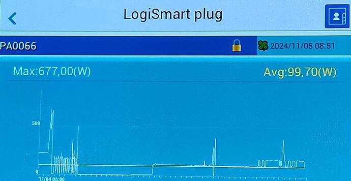

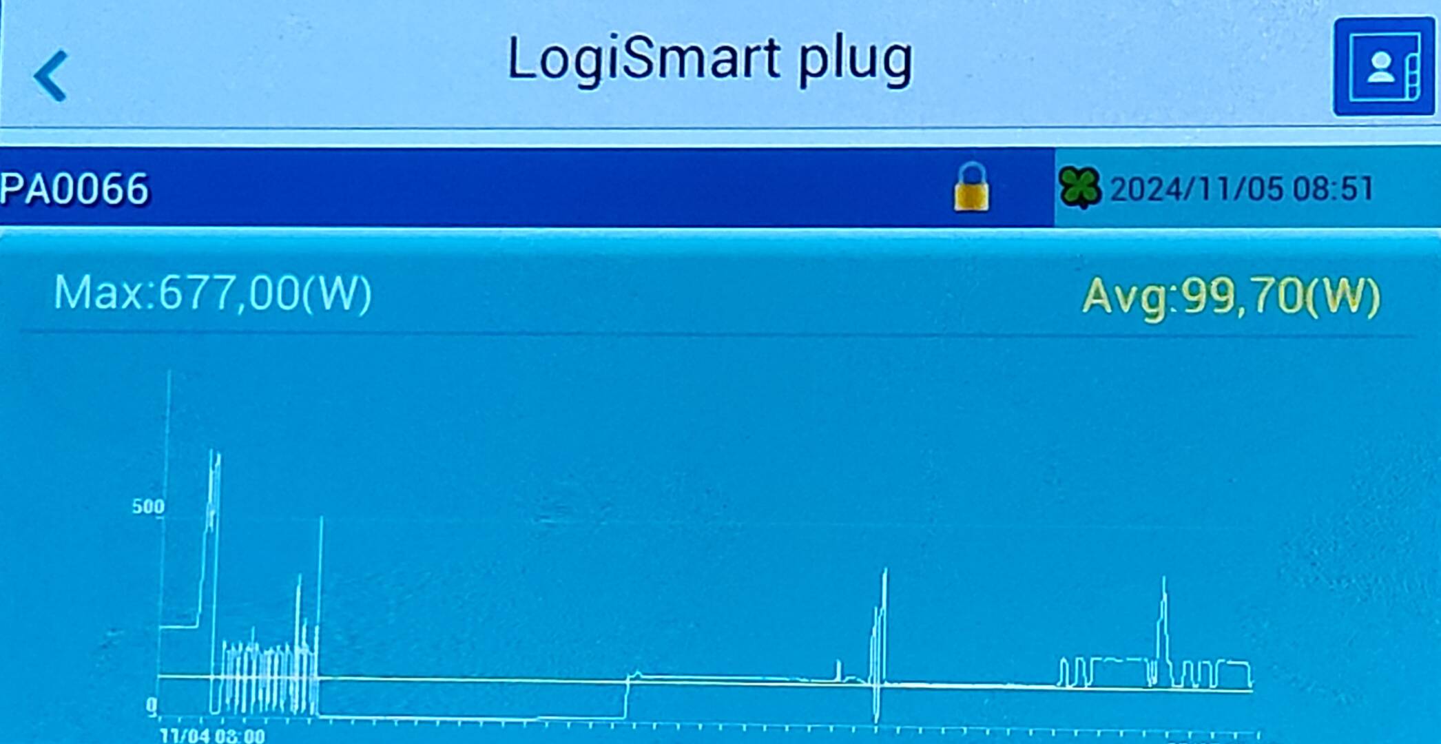

Das wird bestimmt noch besser wenn du die Panasonic jetzt gezähmt bekommst mit Home Assistant. In einem anderen Thread hast du ja von mehr als 7 Takte die Stunde gesprochen. Das ist Gift für die Effizienz, bis die Anlage den Kältemittelkreislauf in Schwunggebracht hat, schaltet sie ja schon wieder ab.
Ich kapiers bei mir einfach nicht: heute vormittag mit 40% wieder getaktet (alle 30min). Ich hab sie dann abgeschaltet und nach 3h wieder an - Takten weg bei 40% :zipper_mouth_face:
