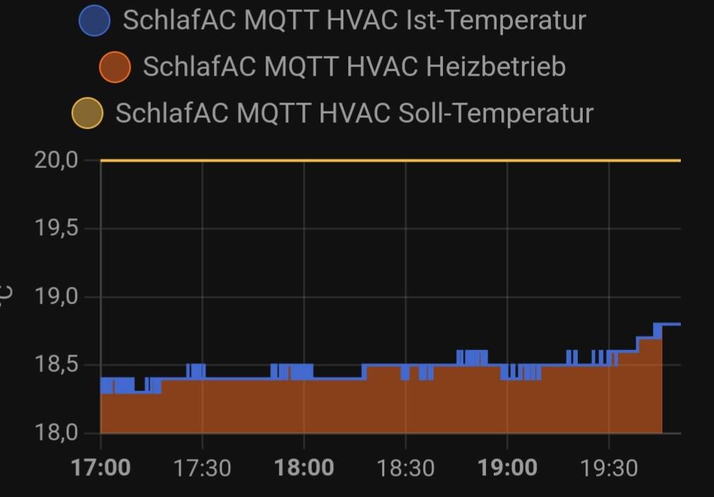

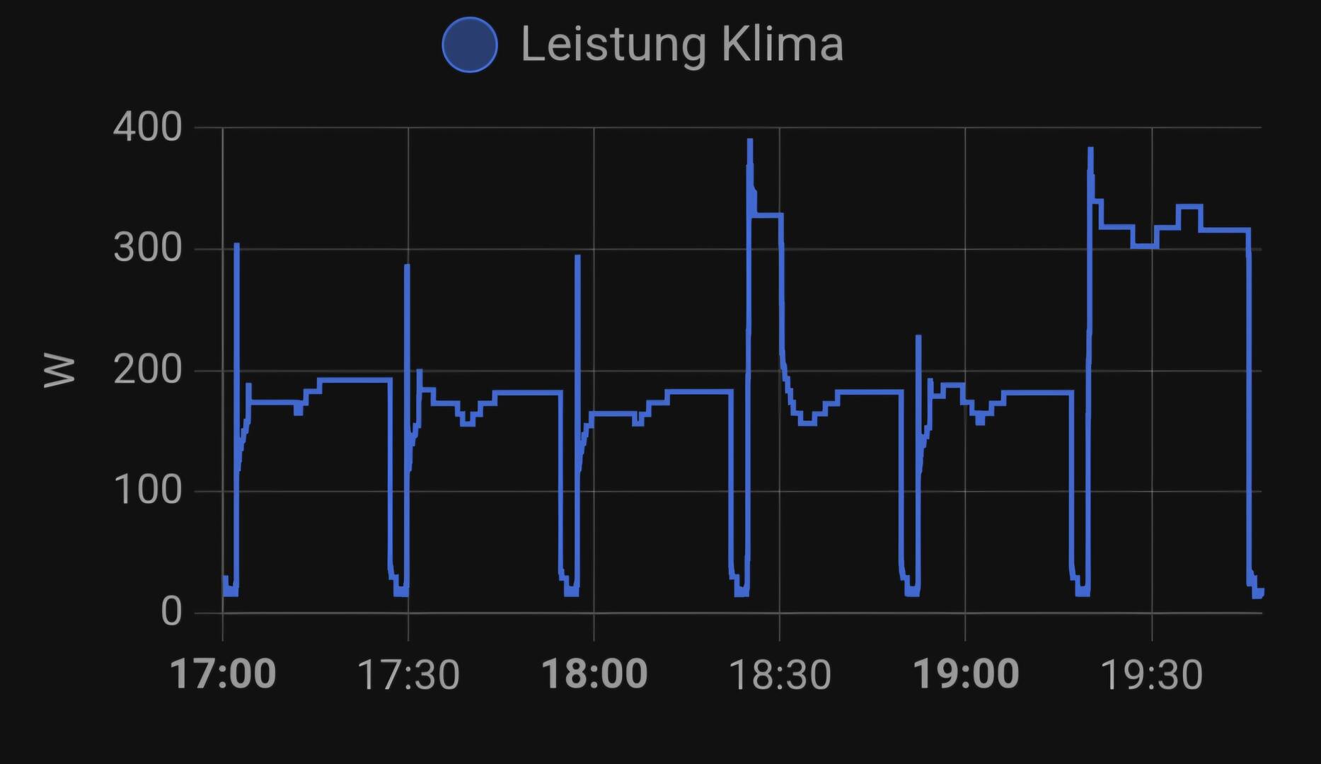

die Leistungsaufnahme meiner 3er Multisplit sieht irgendwie komisch aus (alle 3 IG an). Wärmebedarf sollte wie es auf dem Graph zu sehen ist, genug da gewesen sein (habe Faikins drinnen, bei allen 3 war der Ist ausreichend unter Soll).
Ist das normal oder sollte ich mir Gedanken machen?

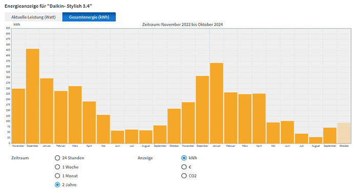

Hier mal der Verbrauch meiner Klima im ca. 90qm Altbau Bruchstein Haus ... unterstützt wurde das Ganze nur aufgrund des Warmwasser Bedarfes von einem Pellet Ofen .. der Verbrauch des Pellets Ofen ist von ca. 4 Tonnen auf ca. 1 Tonne zurückgegangen ..
Würde ich wieder eine Daikin Single Split Anlage einbauen … JAAA..
Beschreib mal, was für dich unstimmig ist mit deinen Überlegungen dazu.
@win das periodische Abschalten nach jeweils 30min. Und Wiederanlauf des Verdichters (Leistungsspitzen). Sollte die Anlage nicht einfach konstant durchlaufen?
Für mich sieht das so aus, dass die Anlage auf unterster Modulation läuft, sind ja nur knapp 200W, was für eine 3er Multisplit schon wenig ist. Und das ist dann noch zu viel, weshalb sie takten muss. Startet dann aber wieder recht schnell, weil die Temperatur schnell absackt, was nicht untypisch ist. Und beim Start fahren die meisten Anlagen erstmal mit der Leistung erstmal etwas höher, deshalb der Peak bei Start.
Sieht für mich also alles gesund aus.
