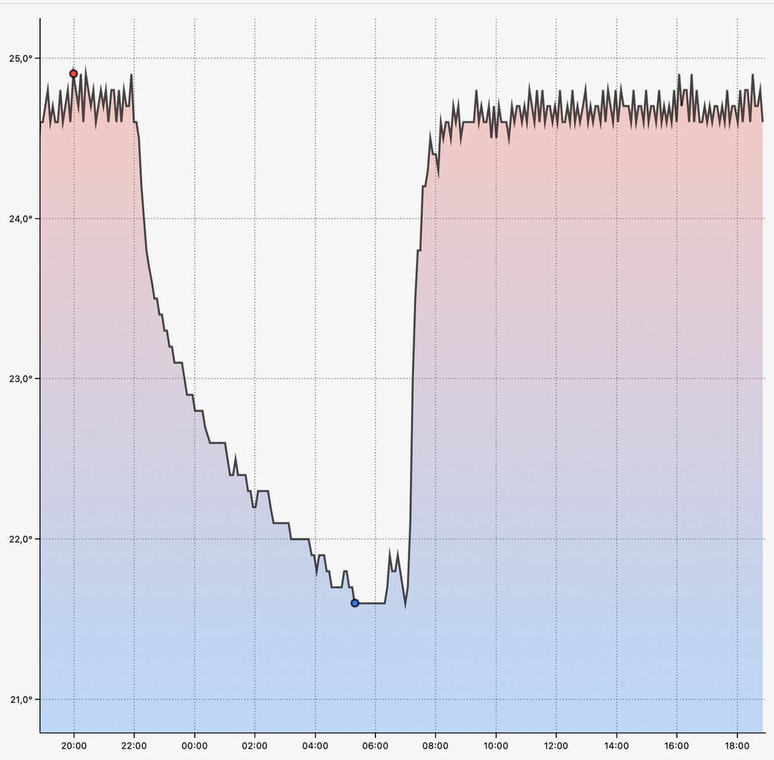

Sehr schöner Erfahrungsbericht, besten Dank. Hätte ich nicht gedacht, dass die MHI gerade im Abtauverhalten deutlich besser abschneidet.
Mit 900 kWh liegst du sehr gut, vermutlich würdest du mit einer LWWP deutlich mehr verbrauchen. Da liegen viele eher so im Bereich 1800-2500 kWh. Das liegt daran, dass hier immer alles auf Temperatur gehalten werden muss, weil alles total träge. Das ist der große Vorteil von LLWP, dass man alles wieder schnell aufgeheizt bekommt und so in der Nacht nichts laufen muss. Zumindest die meiste Zeit im Winter klappt das so.

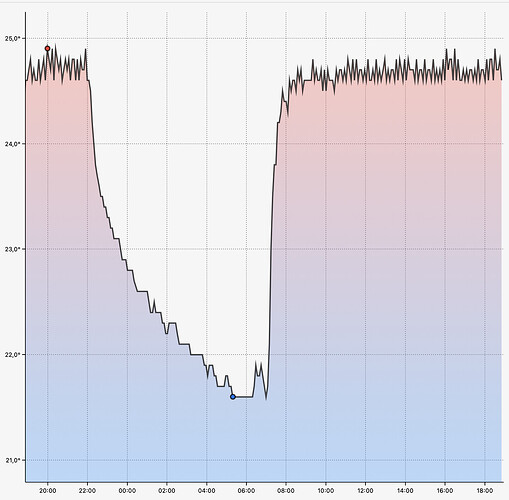

Es ist absolut genial wie schnell die Luft Luft Wärmepumpe einen Rum aufheizen kann.
OK, es ist noch nicht brachial kalt draussen, aber der Geschwindigkeitsvorteil gegenüber Heizkörpern oder gar Fussbodenheizung bleibt gewaltig.
Erst dadurch wird für mich auch eine Nachtabsenkung realisierbar...
