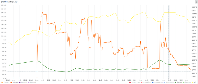

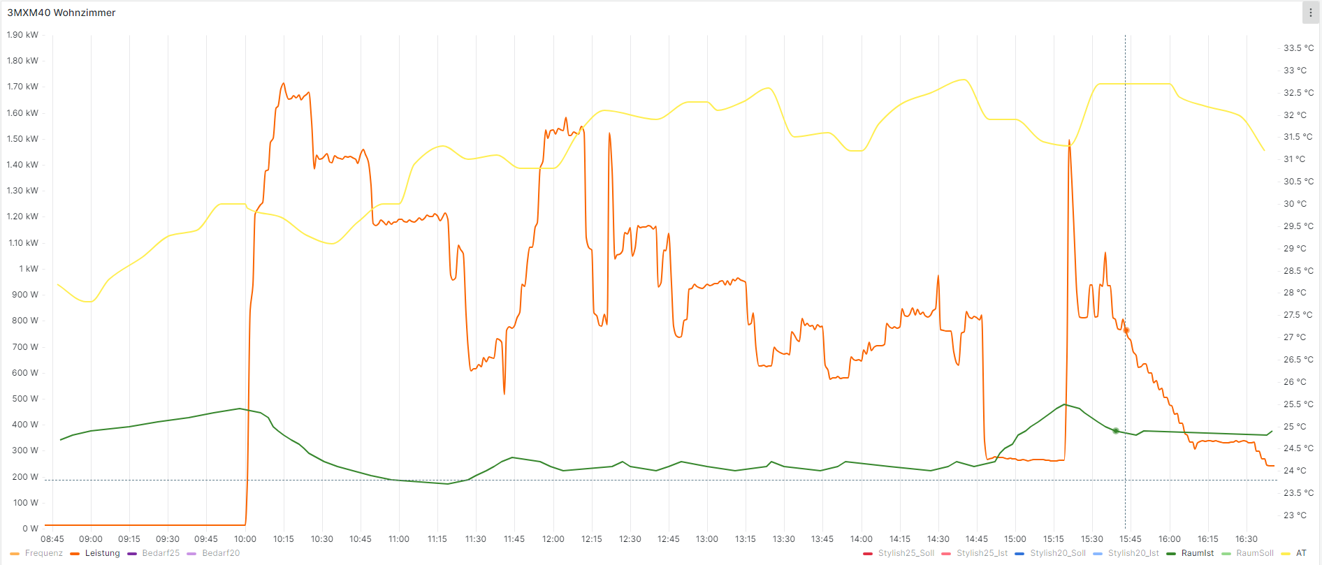

Ich glaube, diese Relation passt nicht. Bei 2° außen brauche ich innen eine Ausblastemperatur von z.B. 28°. Bei 30° außen brauche ich innen eine Ausblastemperatur von z.B. 6°. Die absolute Temperaturdifferenz zwischen innen und außen bleibt anlagenintern nahezu dieselbe. Entscheidend ist, dass der Wärmeverlust bei 2° außen und 22° innen viel höher ist, als der Wärmeeintrag bei 30° außen und 24° innen. Wie das ganze bei einem Raum aussieht, bei dem der Wärmeeintrag im Sommer deutlich höher ist als der Wärmeverlust im Winter, habe ich unten angehängt.
Der Energiebedarf zum Kühlen ist deutlich höher als der Energiebedarf zum Heizen im Winter. Gelb die Außentemperatur, grün die Raumtemperatur und orange die Leistungsaufnahme.

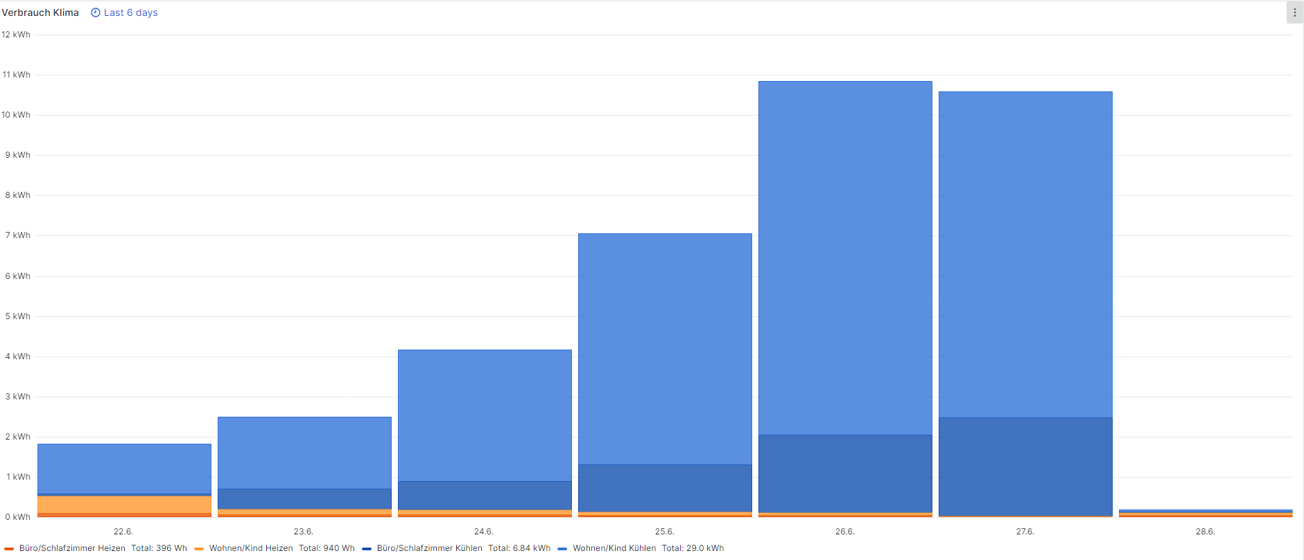

Und als Ergänzung mal den Energieverbrauch fürs Kühlen während der letzten Tage:
Auf der anderen Seite kommt beim Kühlen der Wärmeeintrag durch direkte Sonneneinstrahlung an den Fensterflächen hinzu, insofern nicht optimal verschattet. Und bei nicht gedämmten Häusern auch noch einiges über die besonnte Fassade, besonders bei recht dunklen Fassadenfarben.
Wir haben gestern etwa 2 kWh fürs Kühlen verbraucht. Von etwa 12-23 Uhr. Von etwa 26 Grad auf 23-24 Grad runter gekühlt bei 16m².
@jogobo Da sagen die Label der Klimas aber ganz was anderes. Zum Heizen 2000kWh und zum Kühlen 354kWh?
Abgesehen davon werde ich bei 2° Außen kaum mit 28° Ausblastemperatur für 22° Innen auskommen und im Gegenzug 6° Ausblastemperatur bei 30° benötigen. Werde demnächst mal die Ausblastemperatur im Kühlbetrieb messen und hier nachliefern.
Für die aufzuwendende Energie ist das Temperaturdelta bedeutsam. Im Sommer an wenigen Tagen, im Vergleich zum Heizbetrieb, mal 15 oder mehr Grad, was ja bei 24° Innen immerhin 39° Außen heißt. Im Winter an vielen Tagen im Bereich um 20° Differenz, was bei 22° Innen ja immerhin noch 2° Außen heißt.

@jogobo Faktor vier bei der Betriebsdauer aber beinahe Faktor sechs (geändert wg. Rechenschwäche) beim Energiebedarf. Mein Fazit: Heizen braucht mehr als Kühlen.
