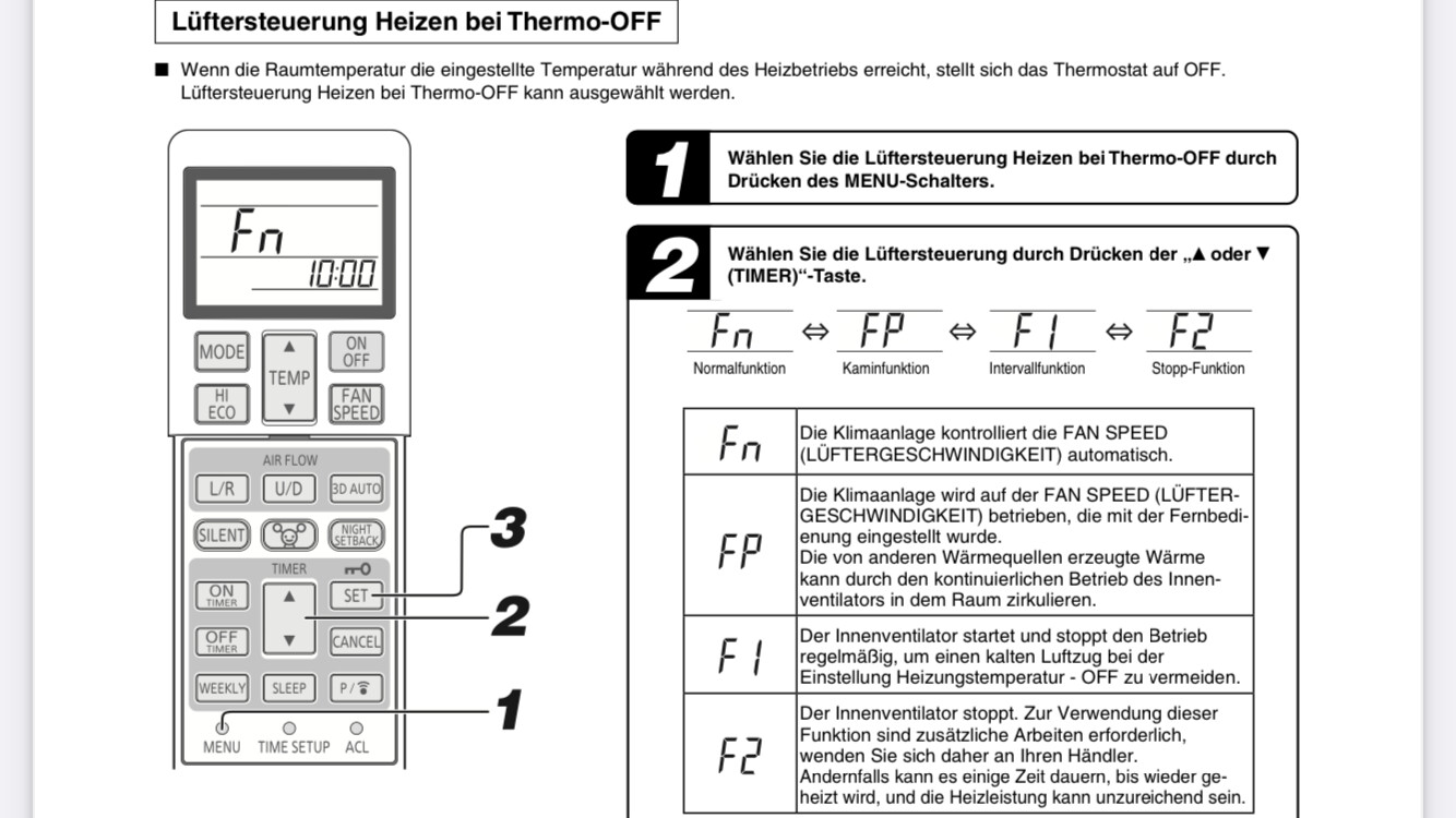

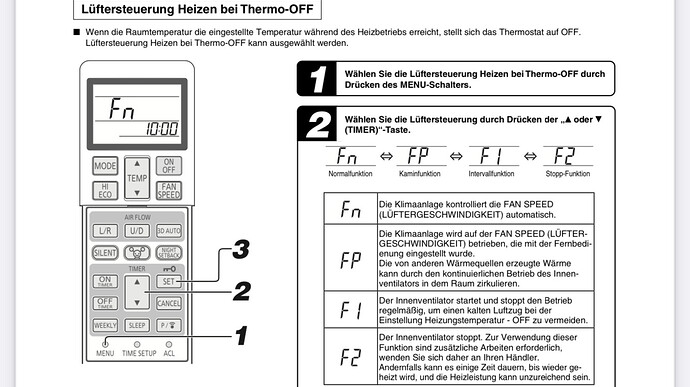

@db ich habe auch die SCM41, davon zwei IG in kleinen Räumen. Funktioniert sehr gut und kann auch viele der Vorurteile gegen Multisplit nicht bestätigen und kommt sogar bis auf ~185W runter
Wie schaltest du denn den Lüfter ab, wenn die Solltemperatur erreicht ist? Rein interessehalber, finde es eigentlich nicht störend, die leichte Wärmeabgabe ist perfekt bei uns die Raumtemperatur zu halten in den kleinen Räumen.

Es gibt in den Einstellungen folgende Option:

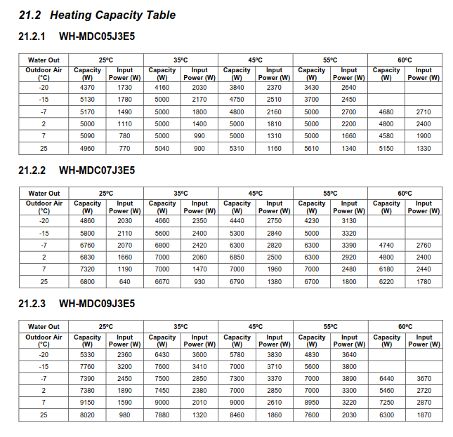

Das ist eine Luft/Wasserwärmepumpe. Die liefert dir bei -7°C außen und 55°C Wassertemperatur 5KW bei einem COP von 1,85. Also benötigt sie dann 2,7KWh.
Die 7er liefert 6,3KW bei COP 1,86.
Die 9er liefert 7KW bei COP 1,8.
Hier ist der limitierende Faktor der Temperaturhub auf 55°C Vorlauftemperatur....
Also nichts mit: Die Wärmepumpe macht das nur aus dem 3KW Heizstab. Die pumpt 5KW Wärme mit 2,7kWh Strom.
PS: Nicht wieder über kWh und KW aufregen...
Sieh Dir das Datenblatt nochmal genauer an. Die erwähnte LWWP hat einen Anlaufstrom beim Heizen von 4,7A. Bei 230V sind das 1081W. Im Dauerbetrieb sinkt die elektrische Leistungsaufnahme auf 985W. Mit einem COP von 1,85 werden aus den 985W elektrisch etwas mehr als 1,8kW Wärme. Laut Datenblatt soll sie 5kW Wärmeleistung bringen. Das funktioniert nur, wenn die 3kW der Elektro-Zusatzheizung mit einem COP von maximal 1 eingebracht wird. Im Ergebnis heißt das, aus 3,985kW elektrisch werden 4,8kW Wärme, das entspricht einem Gesamt-COP von 1,2.
Wenn im Datenblatt von der Nenn-Wärmeleistung aus gerechnet wird, kommen wir bei 5kW Wärmeleistung und COP 1,85 auf 2,7kW Leistungsaufnahme. 0,985kW ist die maximale Leistungsaufnahme der WP, bleiben 1,815kW, die vom Heizstab kommen müssen. Ziehen wir den Heizstab von den 5kW Gesamt-Wärmeleistung ab, bleiben 3,185kW Wärme aus der WP. Damit hätte der Wärmepumpenteil einen COP von 3,23.
Welche Rechnung den Werten im Datenblatt zu Grunde liegt, wissen wir nicht. Auf beiden Wegen kommt man zu einem COP von 1,85.
Die 9er genehmigt sich max. 2,01kW elektrisch im Heizbetrieb. Max. Heizleistung bei A-7/55 liegt bei 7kW. Der COP ist mit 1,8 angegeben. 7kW geteilt durch COP 1,8 ergibt 3.888W elektrisch. Davon ab die 2,01kW der Wärmepumpe bleiben 1.878W für den Heizstab. 5.122W Wärme kommen aus der WP. Die erzeugt mit 2.010W elektrisch, das ergibt einen COP von 2,55 für die WP.
Die von mir verlinkte Alternative liefert bei A-7/55 5,69kW Wärme bei einer elektrischen Leistungsaufnahme von 2,53kW und einem COP von 2,24.
Doch, genau das macht sie
Dazu ist sie elektrisch nicht in der Lage, s. elektrische Leistungsaufnahme beim Heizen.
Du interpretierst das Datenblatt falsch aber ich gebe zu, dass das auch schwammig geschrieben ist.
Die Wärmepumpe kann 5KW Heizleistung erbringen bei Außen -7°C und 55°C Wassertemperatur mit einem COP von 1,85.
Das ist aber nicht die maximale Leistungsaufnahme.
https://www.haustechnikdialog.de/Forum/t/236062/Dimensionierung-Jeisha-Waermepumpe-mit-5-7-oder-9-kW-im-Altbau
Hier siehst du mal die Jeisha mit 5,7,9 und 35°C Vorlauftemperatur, die abgegebene Heizleistung und die Leistungsaufnahme dafür. Bei -15°C liefert die 5er Jeisha noch 5KW. Dann bei 2200W Leistungsaufnahme elektrisch. Bei -7°C sind es ca. 1800W Leistungsaufnahme. Würde das alles 1:1 auf den Heizstab gehen sähe das ganz schön anders aus....
Die angegebene (irgendwas, wahrscheinlich A7, nominelle Leistung) elektr. Leistungsaufnahme ist falsch bzw. passt nur zu dem einen Punkt. Das ist nicht die maximale elektr. Leistung.
Man muss das Service Manual heran ziehen.
Die 5kW kommen ohne Heizstab zustande.
Und das ist auch nur wieder ein Ausgangspunkt. Da die Ausgangsleistung immer mit Maximum berechnet wird beim COP. Es ergibt keinen Sinn, dass jemand bei 7°C Außentemperatur die vollen 5KW benötigt und dann bei -7°C ebenfalls 5KW.... Das bedeutet, die COP-Werte sind auch nur geschätzte Näherungswerte bei voller Möhre. Deswegen kommt bei der Jeisha meist auch eine relativ gute JAZ heraus. Weil der COP im Teillastbereich höher ist und man da auch elektrisch weniger benötigt. Eigentlich müsste es ne Grafik geben zu Minimalleistung. Denn das ist ansich einer der "Schwachpunkte" des Gerätes. ca. 400-450W elektrisch sind da Minimum und erzeugen damit knappe 2,5KW Heizleistung bei 7°C Außentemperatur. Dabei braucht man vielleicht weniger.

Mal wieder so ein "Lügen-Handbuch". Die elektrische Leistungsaufnahme laut Handbuch scheint die von A7/35 zu sein.
