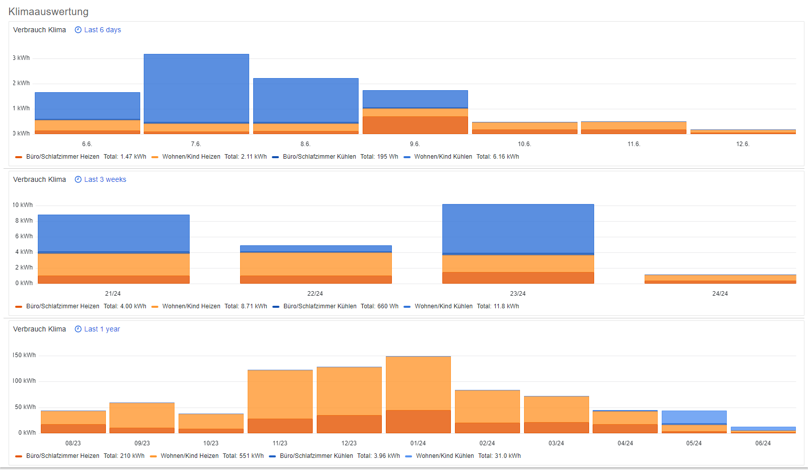

Die Automatisierung meiner Daikins ist mittlerweile soweit vorangeschritten, dass Heizen und Kühlen vollautomatisch auf Wunschtemperatur funktioniert.
Bei der Jahresübersicht gab es 2023 noch keine Differenzierung zwischen Heizen und Kühlen in der Auswertung, so dass der Kühlbetrieb im August und September noch als Heizbetrieb ausgewiesen wird. Von den 771 kWh Heizung müssen also 103,4 kWh fürs Kühlen abgezogen werden. Dazu kommen knapp 8400 kWh Gasverbrauch und ca. 1000 kWh für warmes Wasser.
In der vorherigen Heizperiode hatten wir ohne Klimas einen Gasverbrauch von ca. 12000 kWh. Bei ähnlichem WW-Bedarf also ca. 11000 kWh fürs Heizen. Die Differenz von 2600 kWh zur letzten Heizperiode wurde also über die Klimas gedeckt. Für 2600 kWh Wärme aus Gas bei einem Wirkungsgrad von 80% sind für geschätzte 2060 kWh Wärme 668 kWh Strom verbraucht worden, was einem COP von 3,1 entspricht.
hab ich das richtig verstanden du hast mit 668kwh split heizstrom 2600kwh heizgas eingespart?
das ergibt bei einem gaspreis von 9ct und einem strompreis von 30ct eine ersparnis von ca 30eur gegenüber gas pro jahr.(wenn man keine pv hat)
siet nach realistischen werten aus, manch anderer überschätzt den geld einsparspar effekt.
ich zb spare ca 3000kwh gas pro jahr aber ich regel meine raumtemperatur nicht runter. wenn ich keine pv hätte würde ich da auch nicht viel sparen, bzw würde sich das nie rechnen.
da ich meinen strom aber bei 0ct ansetze (milchmädchenrechnung) lohnt sich das bei mir.
@voltmeter Mit einem Heizwirkungsgrad von 80%, wie er ihn angenommen hat, beträgt der Gasverbrauch 3250kWh und es gibt lt. Check24, jedenfalls an meiner Anschrift, genau einen Anbieter unter 9ct.
Die Ersparnis bei 9ct. läge bei ca. 92€ pro Jahr. Immer noch wenig aber viel mehr als Du berechnet hast. Dazu kommt der Komfortgewinn durch die Kühloption. Das kennst Du ja selber.
In den meisten Fällen schafft man Faktor 5-6 von Strom kWh zu Gas kWh, was ja auch logisch ist, wenn man sich den SCOP anschaut und Verluste der Gasheizung mit einrechnet. Weil Split-Klima sparsameres Heizen ermöglicht, sieht man auch mal Faktor 10. Ich meine damit vor allem, dass man ganz schnell wieder aufheizen kann und so oft bedarfsweise heizen kann. Auch hat man keine Rohrverluste mehr oder Wärme, die in den Keller eingebracht wird, wo man sie eigentlich nicht braucht.

Die von mir angesetzten 2600 kWh Gasenergie entspricht der Energiemenge, die in den verbrauchten Kubikmetern enthalten ist. Den Wirkungsgrad von 80% habe ich angesetzt, weil meine Gasheizung mit 22kW und min. 7kW viel zu überdimensioniert ist und taktet wie doof. Nicht berücksichtigt sind die durch solare Heizungsunterstützung zugeführten kWh, so dass mein Gesamtenergiebedarf Heizung etwas höher sein dürfte als die angesetzten 12.000 kWh.
@win
Einen COP von 5-6 erreiche ich definitiv nicht, obwohl ich bedarfsgerecht heize. Selbst, wenn ich 100% Wirkungsgrad der Gasheizung annähme, käme ich "nur" auf einen COP von 3,9.
Eine Diskussion über die Rentabilität von Klimaanlagen/Wärmepumpen wollte ich hier nicht anstoßen. Die Kosten habe ich auch noch nicht gegenüber gestellt, weil ich mir dazu den Solarertrag während der Betriebszeiten der Klimaanlage anschauen muss, um unter Berücksichtigung des sowieso existierenden Verbrauchs im Verhältnis zum Mehrverbrauch durch die Klimaanlage in irgendeiner Form der Mischkalkulation den Strompreis fürs Heizen zu ermitteln. Da ich Anfang des Jahres Strom für 28,8 ct/kWh und Gas für 7,72 ct/kWh abgeschlossen habe, rechne ich hier nicht mit einer guten Rendite.
Mischkalkuliert haben mich in einer ersten groben Abrechnung die 668 kWh Heizstrom bei 36,09 ct/kWh bis Dezember 2023 und 28,8 ct/kWh ab Januar 2024 und unter Berücksichtigung des selbst produzierten Stroms rund 145€ gekostet. Die 2600 kWh Wärme über Gas hätten mich, bei einem Gaspreis von 12 ct/kWh bis einschließlich Dezember 2023 und 7,72 ct/kWh ab Januar 2024 rund 246€ gekostet.
Um den Gesamtwärmebedarf des Gebäudes zu decken, bräuchte ich nach den vorliegenden Daten etwa 2800 kWh Strom pro Jahr. Bei aktuell 28,8 ct/kWh kostet das im Jahr 806,40€. Bei einem Gaspreis von 7,72 ct/kWh und Wirkungsgrad 80% komme ich mit 11.000 kWh auf 849,20€. Einsparpotenzial 42,80€. Grundgebühr Gas, Wartung und Schornsteinfeger alle 2 Jahre schlagen mit rund 300€/Jahr zu buche. Selbst produzierter Strom senkt in der Übergangszeit die Bezugskosten Strom, so dass ich von einer jährlichen Einsparung von 400€ ausgehe, wenn ich 100% Wärme aus Strom mache.
Einbau WP für 10.000€ abzüglich 35% Förderung macht 6.500€. Geteilt durch 400€ ergibt eine Amortisationszeit von 16,25 Jahren ohne Verzinsung. Fälliger Heizungstausch innerhalb der nächsten 5-10 Jahre nicht berücksichtigt.
