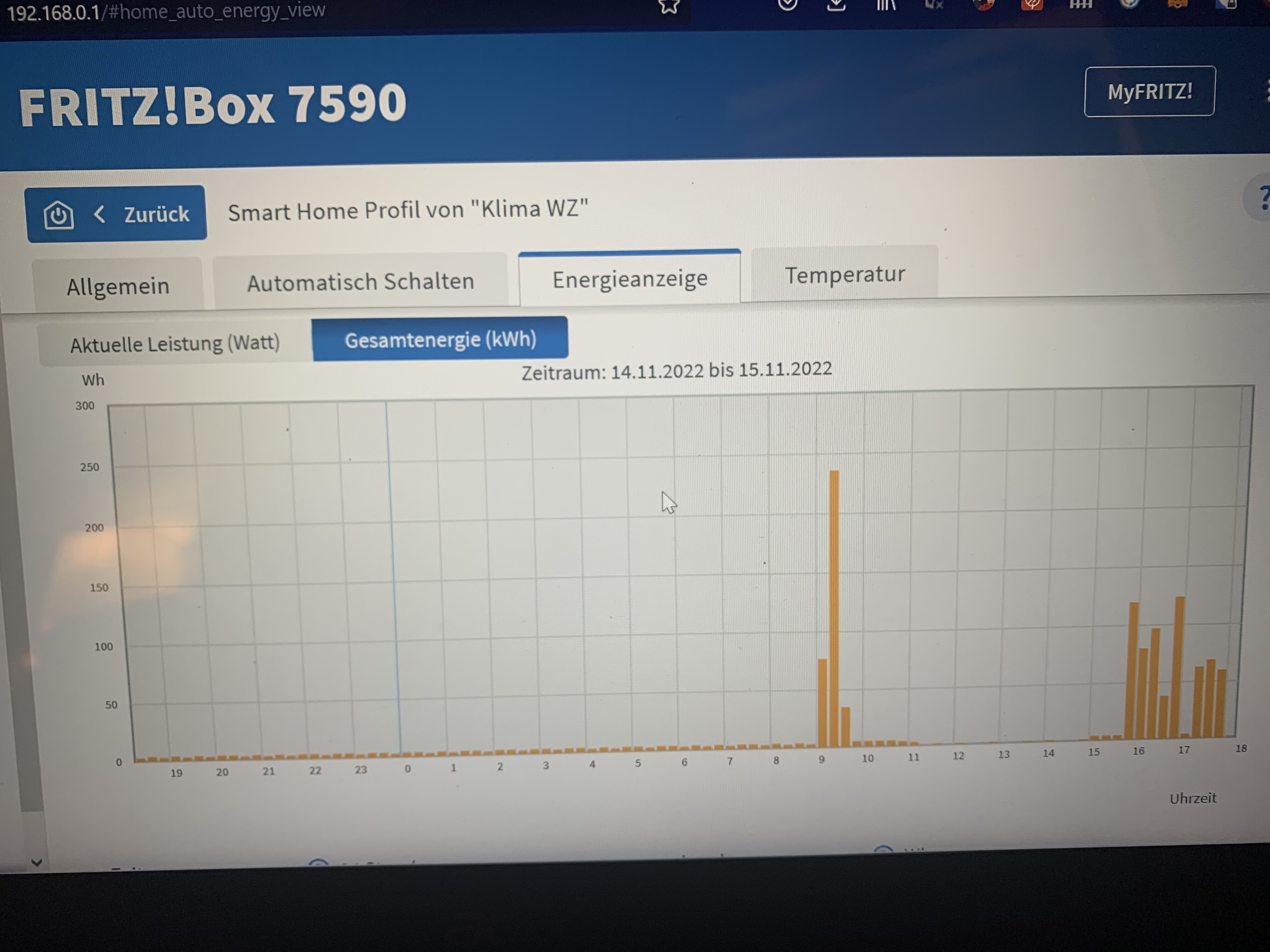

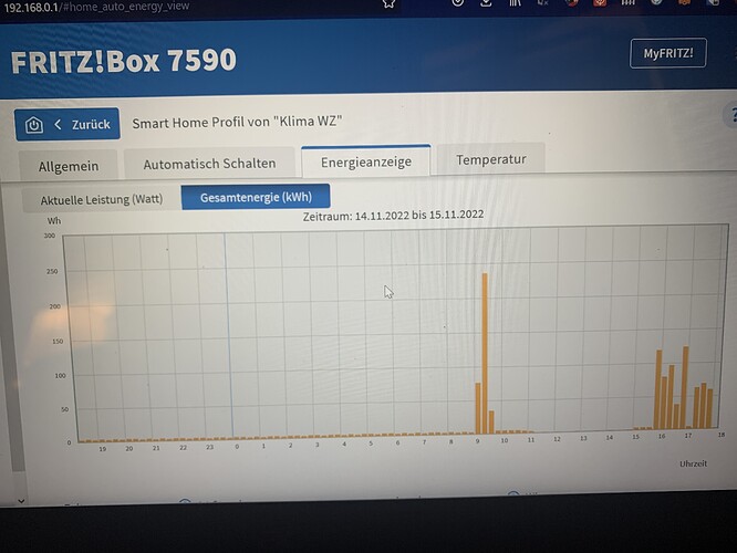

Ich hänge mal den "Mittschnitt" meiner billigen Dimstal an. Die letzten 24 Stunden.
Ich beheize mit einer Anlage einen ca. 55m² Raum, bestehend aus Wohnzimmer, Esszimer und Küche. Die Schiebetür zum Treppenhaus hbe ich immer geöffnet. Eingestellte Temperatur 21°C (Nachtabsenkung 19°C). Aussentemperatur zwischen 2 und 14 Grad. Meine Dimstal regelt problemlos bis 15 Watt runter. Wenn sie nachheizen muss auch geringfügig mehr. Siehe Screenshot. Ich bin leider zu doof, Wh zu Watt umzurechnen. :wink:
ps. Meine Luft Wasser WP braucht deutlich mehr Energie, um den Whirlpool auf 39 °C zu halten....
Hallo Chris,
die zweistelligen Wattzahlen sind wahrscheinlich der Standby Verbrauch.

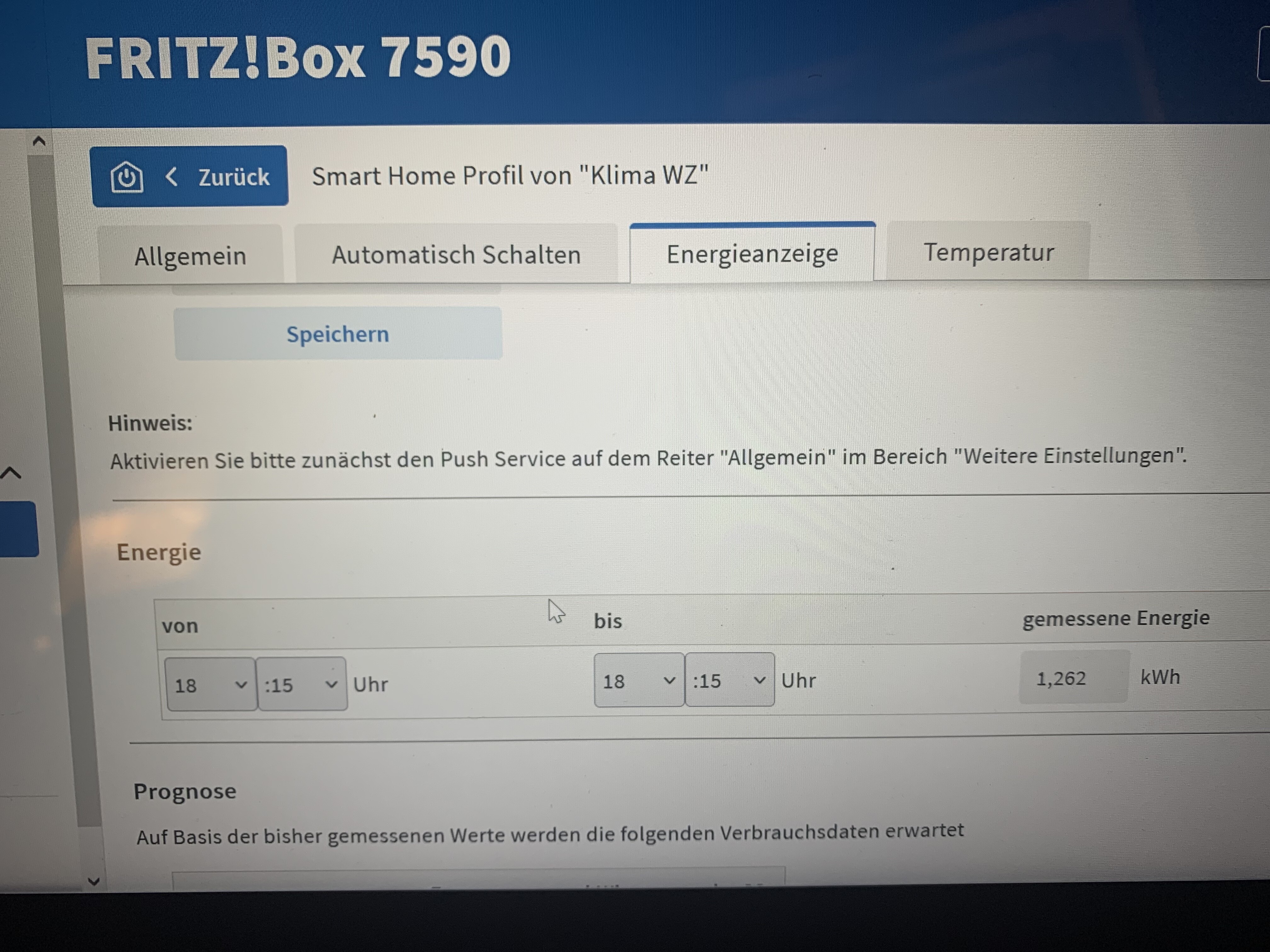

Wenn in einer Viertelstunde (ein Balken im Diagramm) 100Wh verbraucht werden, sind es 400Wh pro Stunde, also 400W
tom
Hi Tom,
ja, die 15 Watt sind nur für das Innengerät und den Ionisator. Dann läuft der Walzenlüfter minimal. Der Standbyverbrauch (=Gerät komplett ausgeschaltet) liegt bei 1,5 Watt.
Bei 15 Watt läuft nur der Radiallüfter des IG, da wird nicht geheizt, der Kompressor ist also aus. Wenn das 15min-Raster sind, dann regelt der Kompressor vielleicht bis 70*4 = 280 Watt runter. Zumindest die letzten Werte, die so bei 60-70 liegen, deuten darauf hin.
Einzelne Balken sind übrigens nicht aussagekräftig, weil das immer eine Zusammenfassung von 15min ist. Beispiel: Die Anlage zieht im laufenden Betrieb 400 Watt für 7,5 min und geht dann für 7,5min auf 15W, weil getaktet wird. Dann wird der Balken irgendwo bei 200 Wh /4 = 50 Wh liegen.

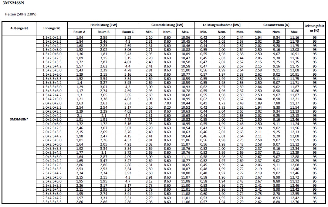

Hallo Leute,
Ich würde auch gerne mal meine bisherigen Erfahrungen zum Thema Heizen mit Split-Klimageräten teilen.
Ich habe seit ca. 3 Jahren folgendes Setup, das eigentlich damals nur zur Klimatisierung der Schlafräume im Sommer installiert wurde:
- Daikin Multisplit 3MXM68
- 1 x Daikin Stylish 2.5 kW (25 m2)
- 2 x Daikin Stylish 2.0 kW (2 x 15m2)
- Insgesamt also ca. 55m2 beheizte Fläche
Seit die Heizsaison begonnen hat, habe ich die Fußbodenheizung (Gas-Brennwerttherme) in diesen Räumen deaktiviert.
Die Innengeräte laufen auf Modus "Heizen", Solltemperatur 17-19°C, Lüfter: Automatik, keine Zusatzfeatures aktiviert

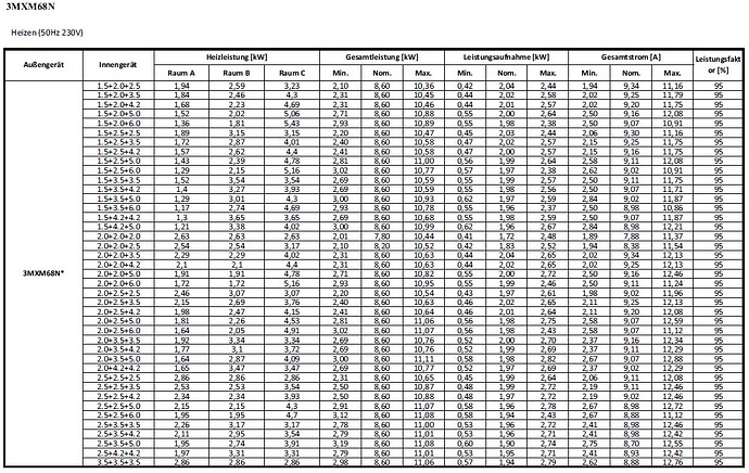

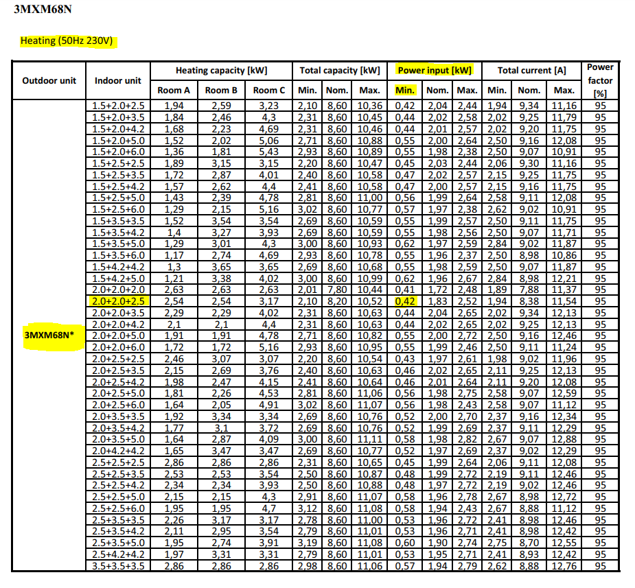

Laut Technischer Dokumentation wäre meine Interpretation, dass das Außengerät zwischen 2,10kW und 10,52kW Heizleistung modulieren kann und elektrisch dann bis 420W runtergeht.
Ich hätte vermutet, dass die 420W dann anliegen, wenn die minimale Heizleistung von 2,10kW abgerufen wird.

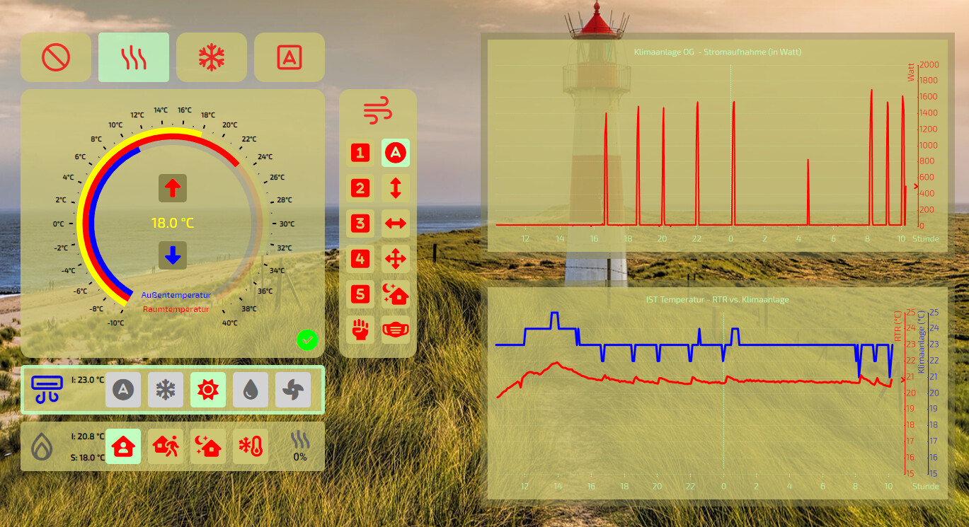

Im Moment sieht der Heizverlauf aber so aus:
D.h. die Anlage taktet ca. 1-2 mal pro Stunde, geht dann aber meist auf 1,4-1,7kW hoch (elektrisch), d.h. nahe der nominalen Heizleistung. Die Phase dauert dann meist 10 Minuten, bis das AG abschaltet. Ist dies dem noch zu geringen Wärmebedarf der Innenräume geschuldet? D.h. ist das Quasi die normale Hochlaufphase des AG und während der Hochlaufphase wird schon festgestellt, dass keine Wärme mehr benötigt wird und daher kommt es zum Takten?
Interessant ist auch, dass die Daikin Stylish offensichtlich immer ca. 2°C mehr an Temperatur wahrnimmt, als der KNX-Raumtemperaturregler (unteres Diagramm), obwohl die Stylish ja angeblich über Infrarot die Temperatur im Raum misst:
Stylish verwendet den speziell entwickelten Grid-Eye-Sensor, der die Temperaturunterschiede verschiedener Oberflächen wie Boden und Wände erkennt und diese Informationen für ein noch komfortableres Raumklima nutzt.
Der Grid-Eye-Sensor misst die Oberflächentemperatur eines Raumes, indem er ihn in ein Gitter mit 64 Quadraten unterteilt.
Nach der Messung der aktuellen Raumtemperatur verteilt der Grid-Eye-Sensor die Luft gleichmäßig im Raum, bevor er auf ein Luftstromprofil wechselt, das warme oder kalte Luft gezielt in jene Bereiche leitet, in denen sie benötigt wird.
Im Moment liegt der elektrische Verbrauch pro Tag bei 2-3 kWh, was ich jetzt noch gar nicht mal so schlecht finde. Allerdings liest man ja hier, am besten immer mit geringer Last und ohne Takten wäre maximal effizient. Daher die Frage, ob ich da noch was an den Einstellungen drehen kann?
Und ein anderes Problem ist, dass ich im August die Klimatechnik Firma, die auch 2019 die Installation gemacht, um ein Angebot für die Ausstattung der restlichen Räume (EG, offen, 100m2 und Büro, 20m2, Gästezimmer, 12m2) gebeten habe, welches ich dann für einen Bafa Förderantrag verwendet habe. Das Angebot enthielt dann:
  • Daikin 4MXM80 (8kW AG)
  • 2 x Daikin Stylish 3,5kW (EG)
  • 2 x Daikin Stylish 2,0 (Büro, Gast)
  • Das ist natürlich dann so an die Bafa gegangen und ich befürchte, dass es besser das kleinere Außengerät hätte sein sollen 4MXM68, insbesondere, da die Verteilung wie folgt sein soll:
    AG: 4MXM80 => IG: 3 x 2.0kW, 1 x 2,5 kW
    AG: 3MXM68 => IG: 2 x 3,5kW, 1 x 2 kW
    Frage: Was mache ich da am besten?

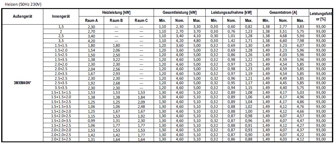

    Was hast du denn für eine Heizlast in den Räumen?

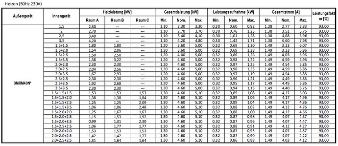

    Das 3MXM68 Außengerät im Bestand scheint mir für die verbauten Innengeräte stark überdimensioniert.
    Ich habe die Innengeräte Kombination 20+20+25 aber Perfera an einem 3MXM40 Außengerät und es funktioniert bisher gut. (War aber auch noch nicht so kalt).
    Die Heizlast ist für die ca. 48m² (12,13 und 23m²) bei NAT von -11°C bei ca. 2,5kW. Da ist das 3MXM40 mit seinen 4,1kW Heizleistung bei -10°C schon zu stark, aber es gibt kein kleineres.
    Auslegung 3MXM40
    Auslegung 3MXM68
    Gibt es da für Stylish IG höhere Vorgaben oder hat der Klimamensch nur wieder ordentlich Sicherheitspuffer eingebaut, der dich jetzt Effizienz kostet?
    Das 3MXM68AG braucht schon im Minimalbetrieb bei der IG Kombination immer 100W mehr.
