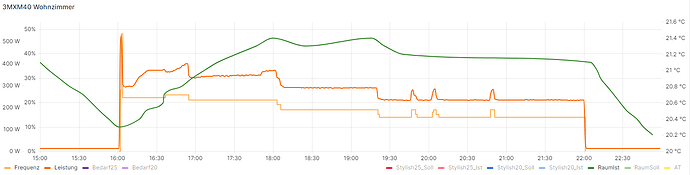

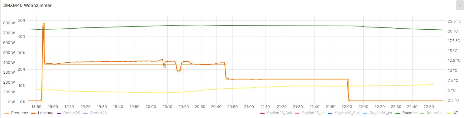

Du hast die Frage, die es zu klären gilt, sehr schön neu formuliert. Ich habe meine Daten von gestern Abend grafisch aufbereitet:
Ab 20:45 Uhr läuft die Anlage mit einer Kompressorleistung von 14%. Das scheint mir der niedrigste Wert zu sein, der möglich ist. Meine Daten seit Oktober weisen jedenfalls keinen niedrigeren Wert aus. Die elektrische Leistungsaufnahme bei dieser Kompressorfrequenz liegt zwischen 232W und 236W. Laut Datenblatt der 3MXM40 liegt die minimale Leistungsaufnahme bei 320W. Die Anlage läuft also weit unterhalb ihrer technischen Spezifikationen.
Die Raumtemperatur liegt während der über einstündigen Datenaufzeichnung bei konstant 21,4°C. Der Lüfter lief in dieser Zeit durchgängig im "SILENCE" Modus. Jetzt nehme ich noch mal das Diagramm aus diesem Beitrag dazu. Wäre es grundsätzlich für alle Klimaanlagen im Heizbetrieb zutreffend, dass eine Erhöhung der Lüfterstufe bei gleicher thermischer Leistung zu einer Absenkung der Wärmetauschertemperatur führt, heißt das ja auch, dass eine Erhöhung der Lüfterstufe bei gleicher Wärmeproduktion zu einem höheren Wärmeeintrag in den Raum führen muss.
Das Diagramm von gestern zeigt, dass der Wechsel von "SILENCE" auf "AUTO", was eine Erhöhung der Lüfterdrehzahl zur Folge hat, gleichzeitig für eine Erhöhung der elektrischen Leistungsaufnahme sorgt. Nach der Fragestellung und der hier mehrfach geäußerten Annahme, dass allein die Erhöhung der Lüfterdrehzahl für mehr Wärmeeintrag in den Raum sorgt, hätten Erhöhung der Lüfterdrehzahl und erhöhte Leistungsaufnahme aber, wenn eine Erhöhung der Lüfterdrehzahl nicht ausgereicht hätte, zeitlich versetzt stattfinden müssen. Insbesondere, wenn man betrachtet, dass die Raumtemperatur nach dem Wechsel auf "AUTO" kontinuierlich ansteigt und die Kombination aus erhöhter Lüfterdrehzahl und erhöhter Kompressorleistung zu viel Wärme für den Raum produziert.

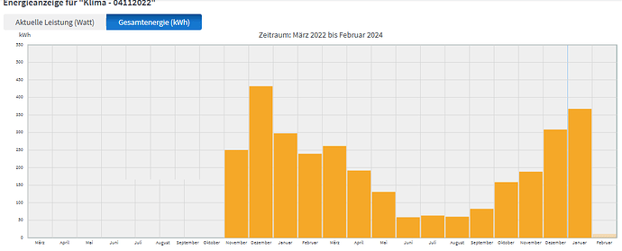

Hallo Win,
ich habe seit September 2022 zwei Wind-Free Elite Singlesplit im Einsatz, genaue Bezeichnung steht in meiner Signatur. Die 3,5 kW Klima heizt Wohnzimmer, Esszimmer und Küche (offener Raum), ca 55 m², zuverlässig. Die 2,5 kW heizt das Zimmer meiner Tochter, 24 m².
Ich kann jetzt nur meine subjektive Erfahrungen wiedergeben, das ständige optimieren hab ich gelassen, ich will es warm haben bei einem akzeptablen Gesamtverbrauch und Komfort.
Verbrauch von September 2022 bis April 2023 zum Heizen (beide Anlagen) waren ca. 1200 kWh bei durchschnittlich eingestellter Temperatur von 22 - 23 °C. Da auch der Kaminofen zeitweise im Einsatz war würde ich geschätzt noch 800 kWh dazurechnen wenn nur die Klimas zum Heizen benutzt werden, also Gesamt dann 2000 kWh.
Zuvor hatten wir immer so um die 16000 kWh Gasverbrauch.
Nach der nächsten Heizsaison (24 / 25) kann ich dann genauere Zahlen liefern, ich bin gerade dabei Shellys zu installieren zum messen, schalten etc, von verschiedenen Geräten. Die Klimas bekommen natürlich dann auch welche.
Zum Betrieb,Takten habe ich noch nie erlebt, Abtauvorgänge waren auch überschaubar. Regelung über App (Smart Things von Samsung) funktioniert prima. Der eingebaute Temperatursensor funktioniert auch sehr gut, die Anlage geht immer 1° über die eingestellte Temperatur, im Raum selber ist dann immer ziemlich exakt die eingestellte Temperatur.
Niedrigster gemessener Wert waren glaube ich so 160-170 Watt, kommt also ziemlich weit runter. Die Lautstärke vom Innengerät ist meinem Empfinden nach moderat, jedenfalls stört es uns nicht und irgendwann nimmt man es auch gar nicht mehr wahr.

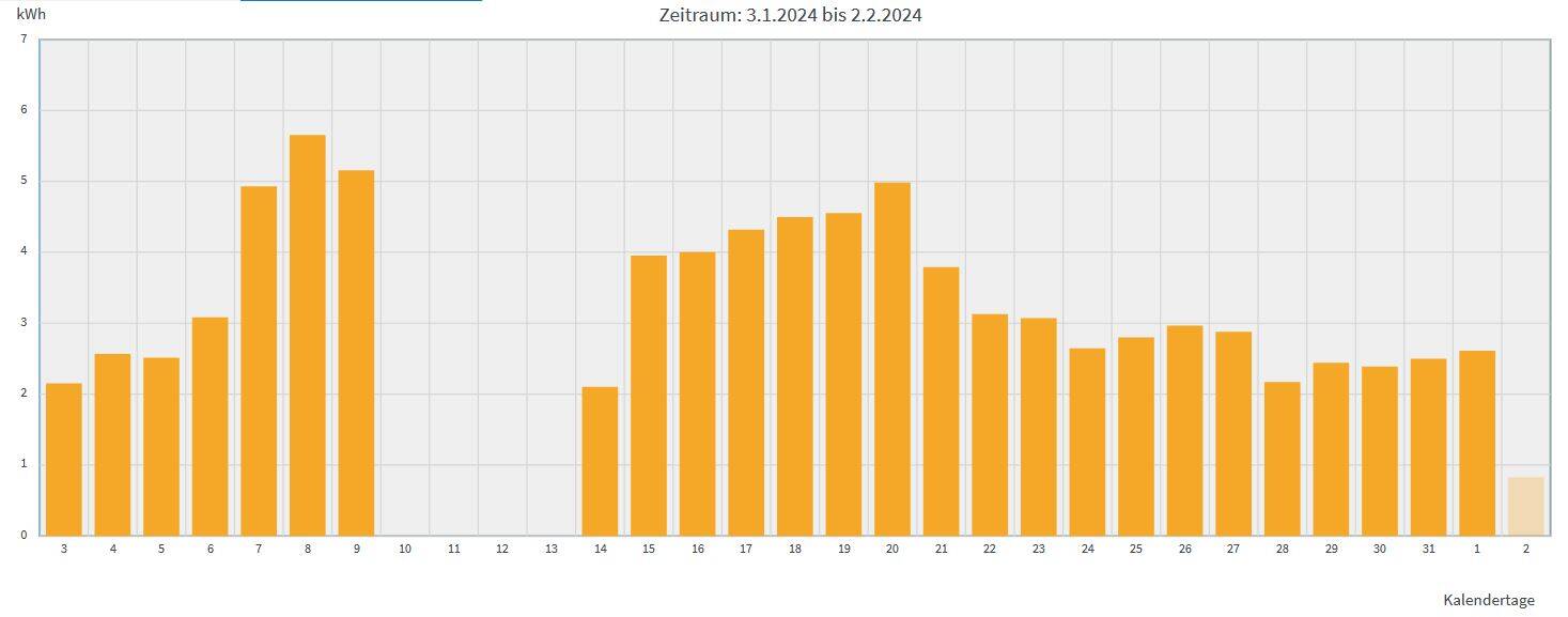

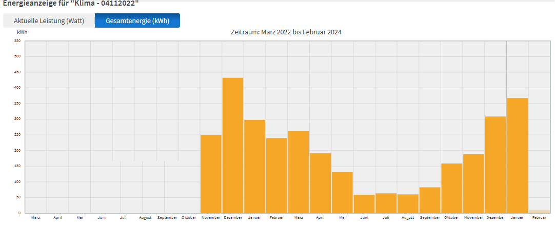

Hier mein Verbrauch der Daikin 3,5 Split Klima im Januar. Zusätzlich läuft der Pellet Ofen für Warmwasser 2-3 Std am Tag und heizt natürlich auch etwas die Räume mit.
Habe im Jan. wieder etwas rum gespielt und muss @Win 100% recht geben bei höherer Lüfter Stufe verringert sich die Leitungsaufnahme .. man spart also ca. 10-15% Heizkosten .. allerdings auf kosten den Komforts.
Econo Betrieb begrenzt einfach nur die max. Leistung. Es bringt sonst keine Vorteile! Aber Nachteile, weil bei tiefen Temperaturen möglicherweise die eingestellte Raumtemperatur nicht mehr erreicht wird. Bedarfsteuerung (100%) wie gehabt glättet die Leitungsaufnahme etwas und macht Sinn! Vertikales Schwenken macht auch weiterhin Sinn weil eine gleichmäßigere Raumtemperatur erreicht wird .. und sich die „Wärmeblase“ über dem Innen Gerät reduziert!

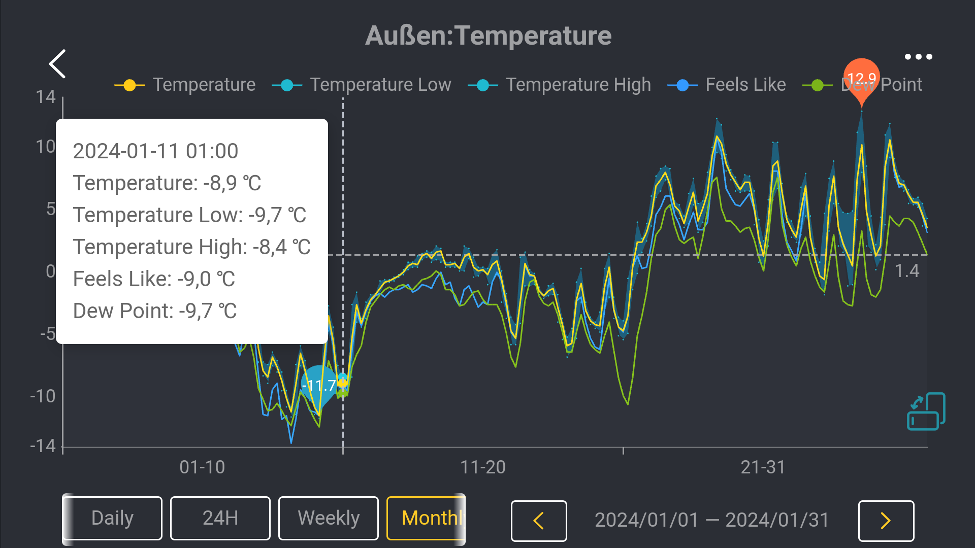

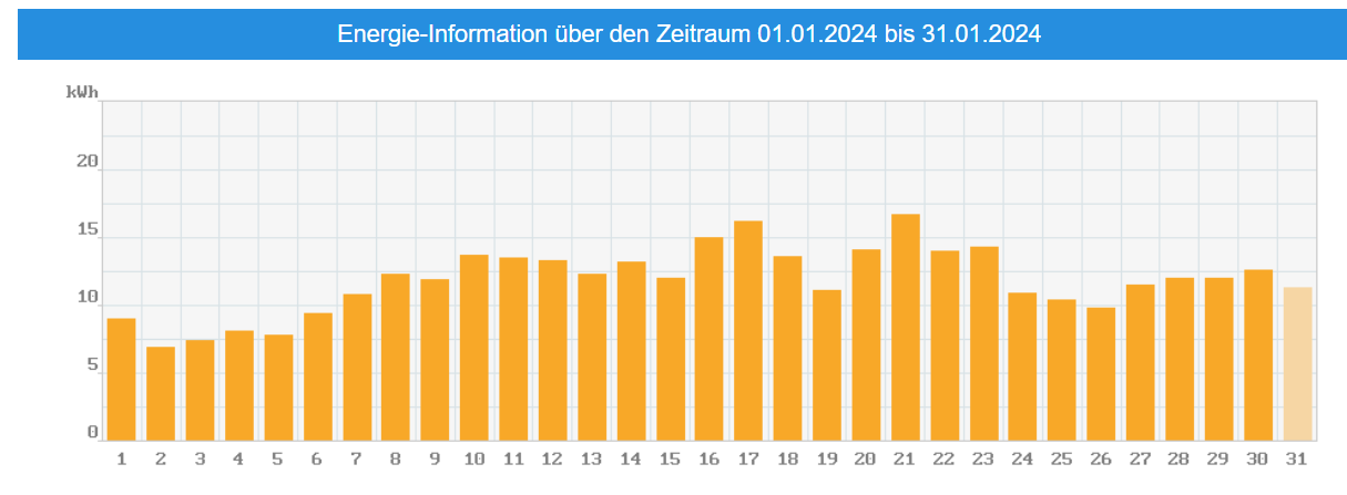

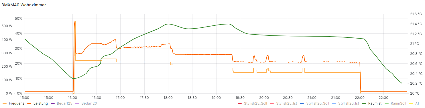

Hier mein Verbrauch. Die Tage wo sie aus war hatten wir Nachts so um -10°C. Hier wollte ich mal den Verbrauchseffekt auf den Gasverbrauch testen.

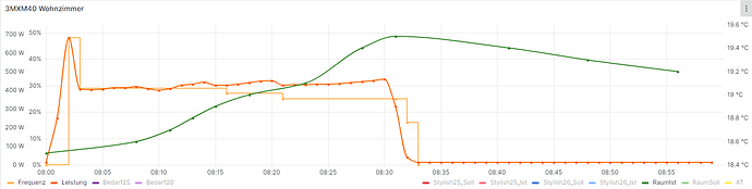

Auch gestern lief meine 3MXM40 mehr als 2½ Stunden im Lüftermodus "SILENCE" bei minimaler elektrischer Leistungsaufnahme. Der Wärmeeintrag hat dabei nicht ganz gereicht, um den Wärmeverlust des Raumes auszugleichen, aber das Absinken der Raumtemperatur um 0,1K ist zu verschmerzen.

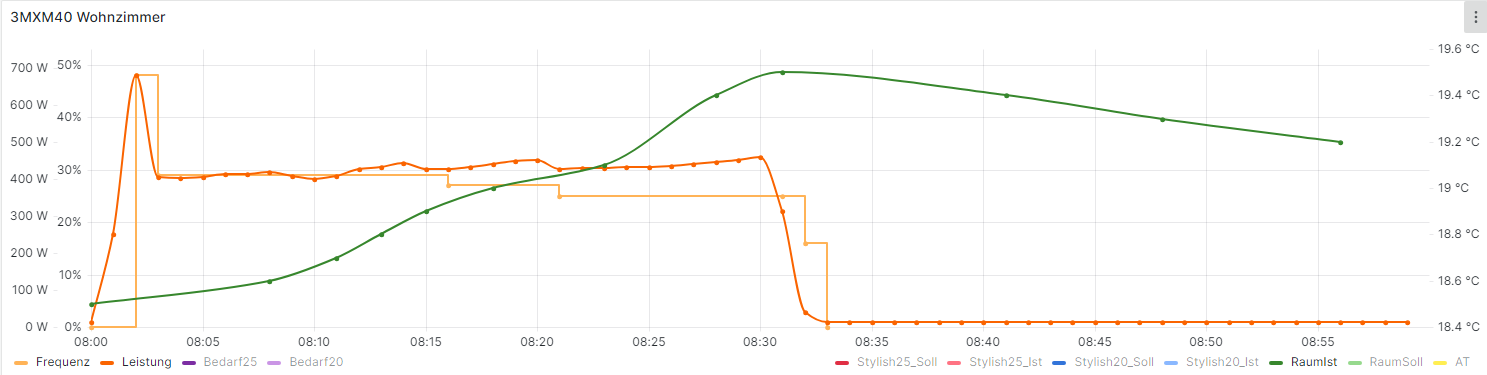

In der morgendlichen Aufheizphase nach der Nachtabsenkung gibt es ein interessantes Phänomen. Der Lüfter läuft auf "AUTO" mit relativ hoher Drehzahl. Und obwohl die Kompressorfrequenz von 29% über 27% auf 25% runter geht und normalerweise die Änderung der Kompressorfrequenz unmittelbar mit einer Änderung der elektrischen Leistungsaufnahme einher geht, bleibt die elektrische Leistungsaufnahme relativ konstant und steigt zum Ende hin sogar leicht an. Hat jemand eine griffige Erklärung dafür?
