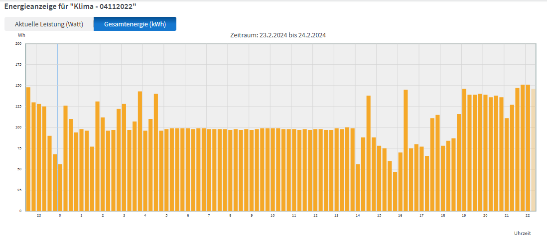

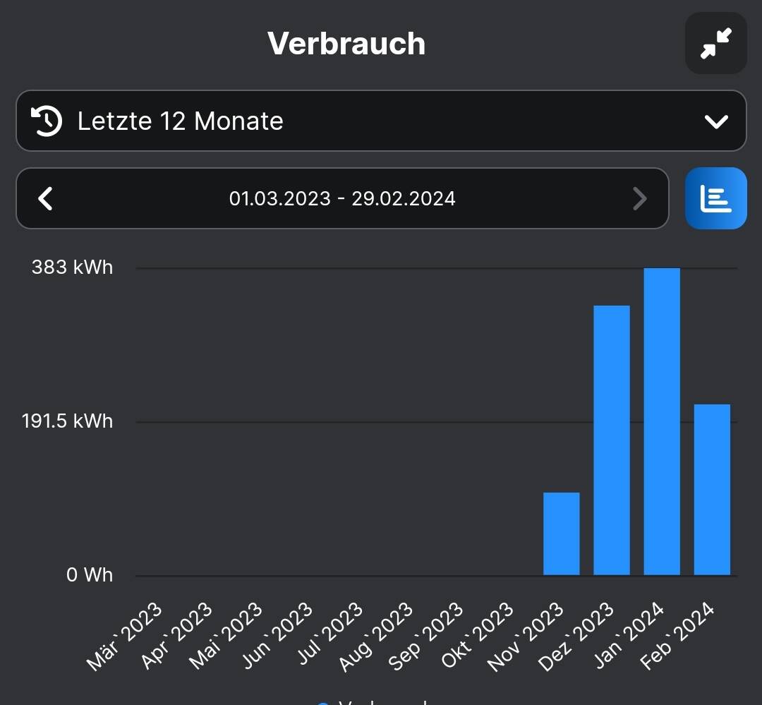

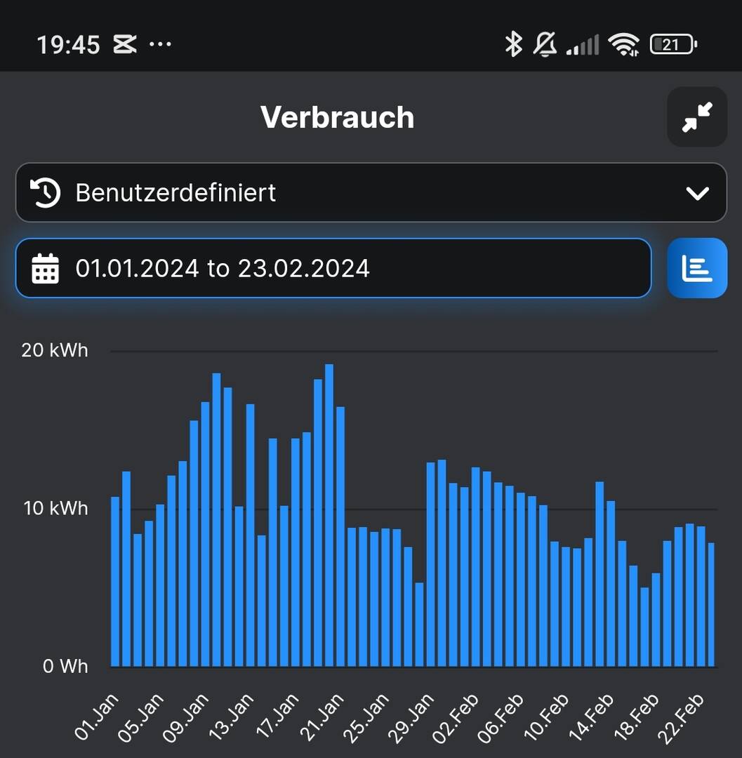

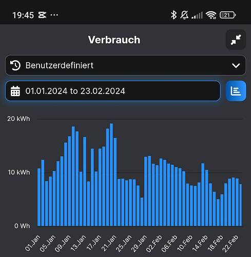

@carupet bei mir sieht das ähnlich aus, bin nur erst seit November am aufzeichnen.
Meine Hütte ist ungedämmt aus 1970 mit 106qm
Daikin ATXD25 läuft 24/7 mit 20° Zieltemperatur, tatsächlich sind es um die 22° im Erdgeschoss und 19° im Obergeschoss...manchmal auch zusätzlich noch zwei TCL 3,5 am laufen, das war aber nur bei den wirklich kalten Tagen der Fall.
Normale Gasheizung ist diesen Winter noch nicht gelaufen.

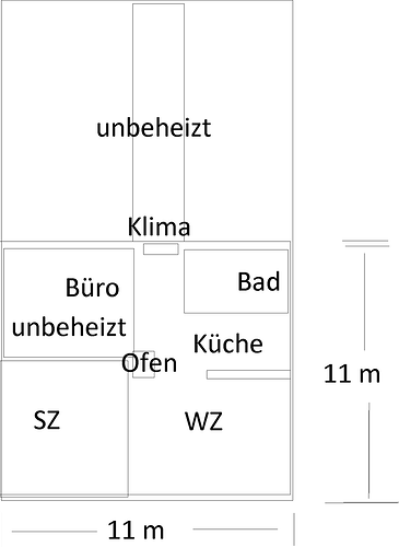

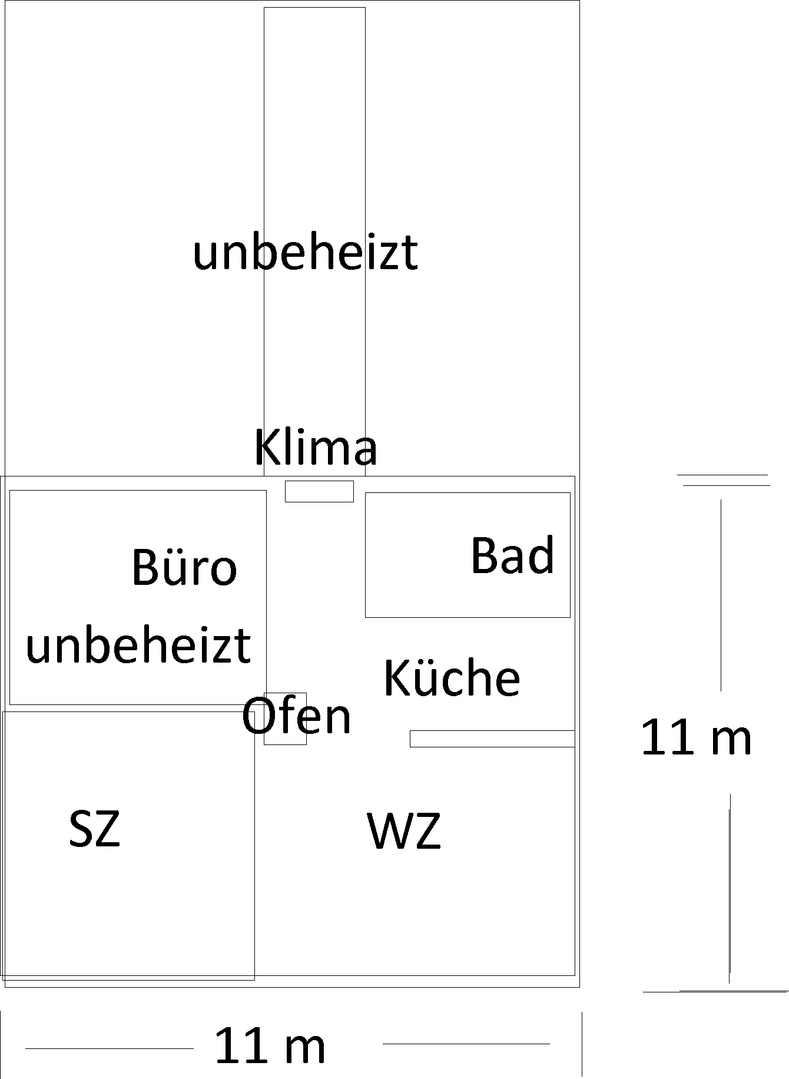

Meine Bude Bj. 1971 nicht gedämmt, noch erste Fenster. Erdgeschoss 100qm, Keller wird nicht geheizt.
Deine Werte find ich Super {pear}:veryhungry:
Ich habe billig zwei Hantech 12000 ersteigert um auszuprobieren ob meine Überlegungen zutreffen. Ziel war Ölheizung nur in Notfällen. Sonst völlig autark davon. Und meine Chefin will tagsüber 23 im Wohnzimmer/ Küche (mehr als 50qm)
Der Rest darf 20° sein, ausser beim Duschen = da volle Pulle 31°
Ich hab zwar auch bis ins kleinste alle Daten aber keine so schöne Grafik.
Im Dezember und Januar war ich noch etwas unsicher und habe wahrscheinlich zu oft die Ölheizung dazugeschaltet. Bin erstaunt wie gut die Drei sich verstehen.
Dez. 617 KW und 100,5 l Heizöl
Jan. 660 KW und 140,4 l Heizöl
Feb. 467 KW und kein Tropfen Heizöl
Sieht nach viel aus ist aber noch in meinem Ziel nicht mehr zu brauchen wie früher (durchschnitt der letzten 20 Jahre), liegt sogar umgerechnet um ein paar liter drunter. Februar liegt erheblich drunter.
Bei den KW ist WW dabei. Das kann zwar auch mit Heizöl weiterhin gemacht werden, aber seit der zusätzlichen Installation vor 6 monate hab ich plus punkte bei der Chefin, läuft nur noch ohne Öl. WW ist sekundenschnell da und heißer wie früher ist es auch.

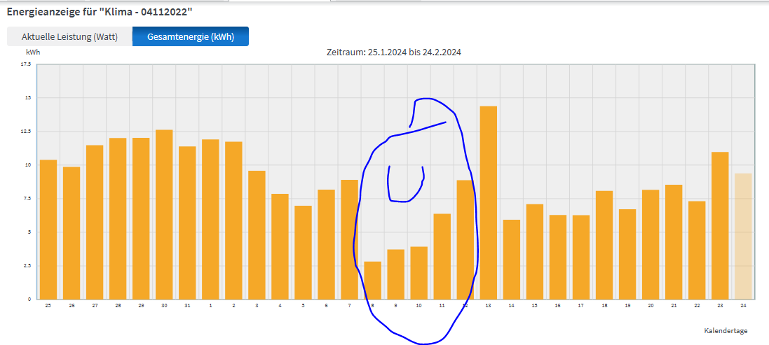

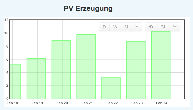

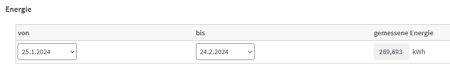

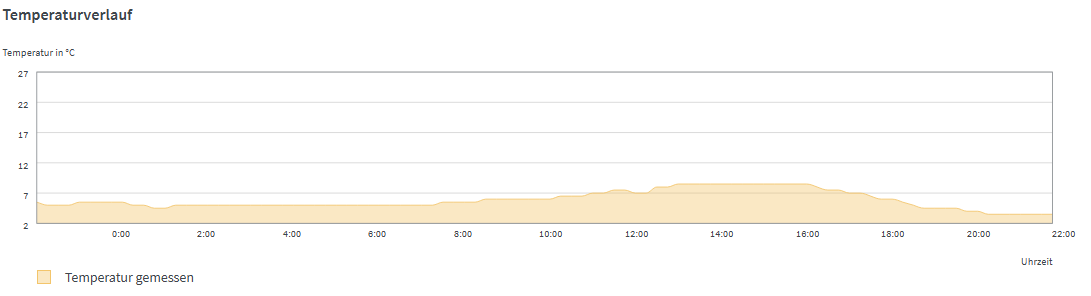

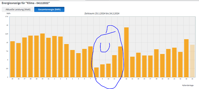

@carupet Innen Temp 22-23 Grad, Altbau, nur Decke gedämmt, Wände Bruchstein ca. 80cm..
Klima Daikin Stylish 3,5
U = Kurz Urlaub
Wasserkocher und Herd/Backofen laufen noch nicht über PV
Pellet Verbrauch hat sich von ca. über 4-5 Paletten im Jahr auf ca. 1 Palette reduziert ... Dank der Split Klima :slight_smile:
(Warmwasser und ein paar Tage mit dauerhaft sehr niedrigen Temperaturen brauchen halt Pellets). Bin zu 100% zufrieden mit der Lösung :slight_smile:
UND wir sprechen hier über Pellet Preise von 800€ pro Palette die sie im letzten Jahr von mir haben wollten … haben sie natürlich dank dem schnellen Einbau der Klima von mir niemals gesehen :stuck_out_tongue:
Hab erst bei unter 400€ wieder eine Palette kaufen müssen … jetzt endlich wieder bei 300€ ..
Klima ist immer noch billiger und sehr viel komfortabler :slight_smile:
So mehr Daten hab ich glaub ich nicht .. ist auch alles relativ .. weil weder die Programme noch die Messmethoden sehr genau sind :wink:

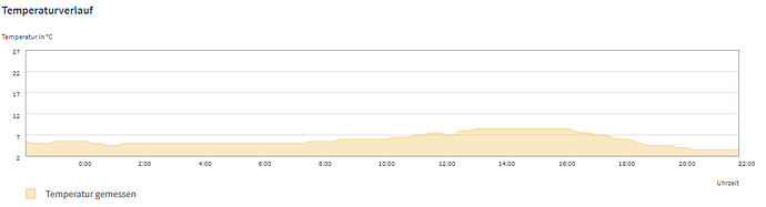

Ich hab jetzt nochmal Vergleichsmessungen Gas-Kessel vs. Split-Klima gemacht. Die letzten 5 Tage haben wir ausschließlich mit Gas geheizt, und zwar so sparsam, wie möglich. Dafür hab ich die Heizkurve so niedrig gelegt, dass die Heizungen gerade noch so die 18 Grad erreicht haben. Das klappt bei uns bei den 6-10 Grad Außentemperatur der letzten Tage bei etwa 45 Grad Vorlauf.
Was erstmal auffiel: Bedarfsweises Heizen ist so deutlich schlechter möglich. Es dauert, bis die Räume aufgeheizt sind. Die Wärme im Raum fühlt sich auch anders an, die warme Luft der Split-Klima sorgt schneller für angenehme Wärme. Aber egal, es war gerade noch annehmbar für unser Wärmebedürfnis.
Nachts haben wir den Gaskessel komplett abgeschaltet, also täglich etwa 10 Stunden Null Gasverbrauch. Auch im Sinne, mal so sparsam wie möglich mit Gas umzugehen.
Heraus kam jetzt, dass wir täglich 3-4 m³ Gas bei so sparsamen Heizen verbrauchen. Außentemperatur Durchschnitt über die Zeit war so etwa 7 Grad (2-12 Grad). Das macht ungefähr 33,3 - 44,4 kWh (Umrechnungsfaktor 11,1).
Aus vielen Tests wissen wir, dass wir mit den Split-Klimas bei dieser Außentemperatur etwa 3-4 kWh gesamt brauchen. Dieser Zusammenhang, also etwa Faktor 1:10 hatten wir früher bei Messungen auch schon. Bei einem COP von ungefähr 5 ist das schon erstaunlich viel, was wir da durch Split-Klima einsparen.
Dann hab ich mal einen weiteren Test gemacht: Was verbraucht der Gas-Kessel, wenn alle Heizungen zugedreht sind? Also sozusagen der Energieverbrauch, der hauptsächlich über die Rohrverluste entsteht. Und dieser lag bei 1,7 m³ pro Tag, also 1,7 * 11,1 = 18,9 kWh. Das ist zwar Wärme, die im Haus landet, aber die nützt uns nur wenig. Die macht den Keller und den Flur vielleicht 0,5 Grad wärmer, den Verbrauch in den beheizten Zimmern wird sie kaum senken. Die meiste dieser Wärme geht durch die ungedämmten Wände direkt nach draußen.
Damit ist zumindest klar, wo die zusätzlichen Verluste zu finden sind. Natürlich gibts auch Verluste beim 27 Jahre alten Gaskessel, der vielleicht einen Wirkungsgrad von 80% hat (Vaillant Niedertemperatur mit 2 Heizstufen 8kW/16kW). Durch die Absenkung der Vorlauftemperatur auf 45 Grad statt sonst etwa 60 Grad wurde diese Verlustwärme schon maximal reduziert. Klar könnten wir die Rohre im Keller noch etwas besser dämmen, aber die Rohre im Haus liegen unter Putz, da kann man nichts machen.
Kostenvergleich:
  • Split-Klima: 4kW * 0,3 Euro/kWh = 1,20 Euro pro Tag
  • Gas: 4m³ * 11,1 = 44,4 kWh * 0,107 Euro/kWh = 4,75 Euro pro Tag
Bis etwa 2 Grad läuft die Split-Klima noch sehr effizient mit etwa COP 5. Erst wenn der Wärmetauscher vereist, geht der COP deutlich runter. Aber selbst bei -10 Grad haben wir es letztes Jahr gegengetestet, Gas war deutlich teurer und der Abstand blieb in etwa auch. Bei -10 Grad waren wir bei etwa 15kWh Stromverbrauch = 4,50 Euro, bei Gas waren es etwa 15m³ * 11,1 = 166,5 kWh * 0,107 Euro/kWh = 17,81 Euro.
Allerdings würden wir mittlerweile bei -10 Grad noch deutlich mehr heizen, damit einige Räume nicht so stark auskühlen, also eher so 20-25 kWh. Trotzdem bleibt das wesentlich kostengünstiger, als mit Gas zu heizen.

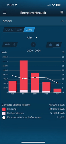

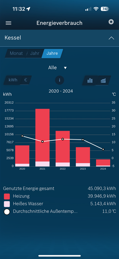

Wir haben auch bisher immer mit Gas geheizt seit 05/20 sogar mit neuer Gasbrennwerttherme. Seit 09/22 heizen wir 45 von 105qm mit einer Klimaanlage (komplett ungedämmter Reihenbungalow von 1974). Ich habe auch die ganzen Tests wie @win gemacht.
Verbraucht haben wir vorher ca. 18000kWh Gas und mit Klima nur noch 8000kWh Gas bei 1400kWh zusätzlichem Strom, wobei da auch etwas kühlen vom Sommer dabei ist.
hier mal eine Übersicht wie der Gasverbrauch gesunken ist. Die Klima ist eine Mitsubishi Msz-ap42. Selber installiert und von breeze24 in Betrieb genommen. Nach Förderung incl Allem hat die Anlage 1100Euro gekostet.
Wir haben also letztes Jahr 10000kWh gespart und dafür 1400kWh Strom verbraucht. Rein rechnerisch ein SCOP von 7,69. man muss aber beachten dass die Gasheizung einen Wirkungsgrad hat, Leitungsverluste zu den Heizkörpern, Heizkörper stehen teils vor alten Glasfenstern. Der Komfort in einem Teil des Wohnzimmers ist gesunken weil dort 3,5m hohe Decken sind, was schwer zu beheizen ist. Teils ist dort die Temperatur nur 17Grad bei Minus-Aussentemps. Insgesamt sind wir aber zufrieden und haben ca 1000Euro Heizkosten pro Jahr. Dämmen lohnt sich bei uns nicht, das sehe ich so wie @win.
Aktuell plane ich ein altes ungekämmtes Bruchsteinhaus von 1880 mit 4 Mono-Splits zu heizen. Es wird unser Ferienhaus. Aktuell heize ich dort mit Braunkohle im Raumofen. Ein 35qm Raum verschlingt bei 0grad dort locker 25kg, was ca 100kWh entspricht. Ich bin gespannt wie ich die kompletten 100qm des Hauses mit den Klimas beheizen kann. Installiert ist schon ein extra Zähler für die Heizung dass ich dort Heizstrom für 18ct bekomme. Ich werde berichten…
