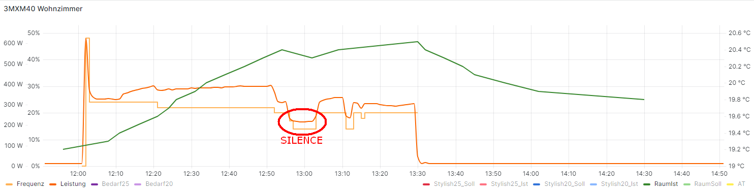

So, hier kommt ein eindeutiger Hinweis auf bessere Effizienz bei höherer Lüfterstufe, heute lässt sich das gut zeigen: Im Moment läuft meine ATXD35A schon seit ca. 1-2 Stunden gleichmäßig vor sich hin, die Außentemperatur ändert sich gerade nicht nennenswert und die Anlage lief mit Lüfter auf AUTO bei ca. 206W vor sich hin. Dann Lüfter auf SILENT geschaltet und innerhalb kurzer Zeit stieg die Leistungsaufnahme auf ca. 220W. Ist auch reproduzierbar, indem ich wieder auf AUTO schalte: die Leistungsaufnahme geht dann wieder zurück auf ~206W.
AUTO entspricht im aktuellen Betriebszustand der ersten Lüfterstufe (bei manueller Einstellung). SILENT-Modus ist noch eine Stufe tiefer. Mit Lüfter auf höchster Stufe sinkt die Aufnahmeleistung sogar noch weiter: bis auf ca. 188W. Also gut 15% weniger Energieverbrauch.
Aber dafür dreckig pervers störendes Lüftergeräusch. Geht bei Anwesenheit gar nicht... :-1:
Habe dann wieder auf SILENT-Modus geschaltet und jetzt läuft die Anlage mit ca. 214W weiter.
Allzu genau lässt sich das alles natürlich nicht reproduzieren aber das Ergebnis ist eindeutig.

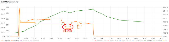

Und hier kommt der Gegenbeweis:
Man sieht auch, dass die reduzierte Wärmeleistung bei "SILENCE" zum Absinken der Raumtemperatur führt, weshalb "SILENCE" dann auch wieder zu "AUTO" wurde.
Woher stammt die Energie, wenn die therm. Leistung gleich bleibt?
