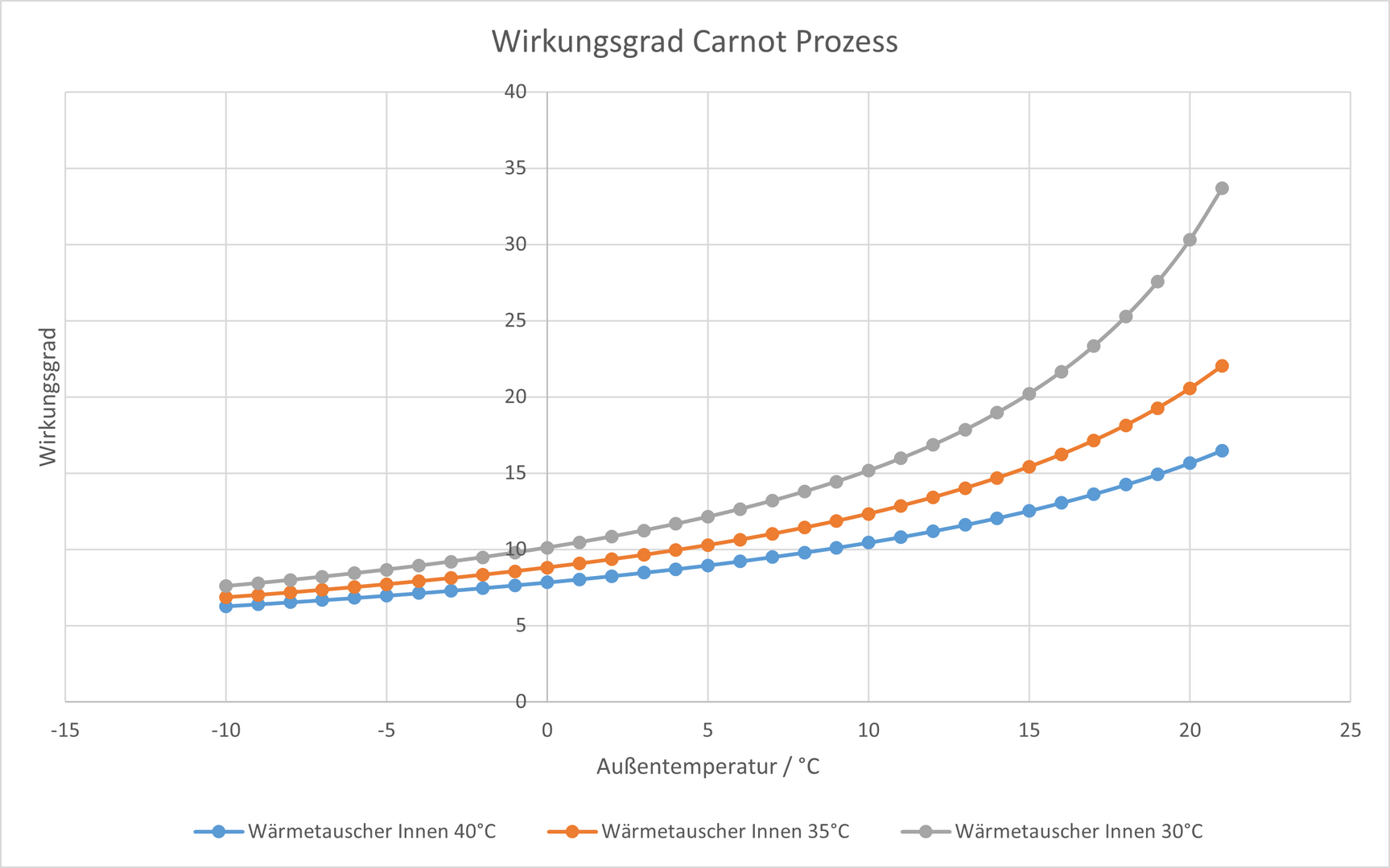

Tatsächlich sinkt die Raumtemperatur bei hoher Lüfterdrehzahl, wenn die elektrische Leistungsaufnahme parallel zur Erhöhung der Lüfterstufe sinkt. Allerdings ist der Beobachtungszeitraum zu kurz gewählt, um den geringeren Wärmeeintrag festzustellen, der durch aufgewärmte Oberflächen, eingeschaltete Geräte, anwesende Personen während des Beobachtungszeitraums kompensiert wird. Je nach Wärmebedarf des Raumes reicht schon eine 60W Glühbirne (auch wenn sie selten geworden sind), um die Beobachtungen und Messungen kaputt zu machen.
Siehe Carnot-Wirkungsgrad.
Er produziert weniger Wärme, weil er durch die niedrigere Innentemperatur ansonsten zuviel Wärme erzeugen würde.

Wir drehen uns im Kreis. Man braucht 0,33Wh um 1m³ Luft um 1K zu erwärmen. Ob die Luft mit 300m³/h oder 600m³/h am Wärmetauscher vorbei zieht, ändert daran nichts. Wenn ich bei 300m³/h 30°C am Wärmetauscher brauche, um die Wärmemenge zu übertragen und am Ausgang des Wärmetauschers hat das Kältemittel noch eine Temperatur von 26°C, müssen folgende Fragen beantwortet werden:
Wie hoch muss die Temperatur des Wärmetauschers sein, damit dieselbe Wärmemenge in derselben Zeit auf die Luft übertragen wird, wenn die Luft mit 600m³/h am Wärmetauscher vorbeiströmt? Und welche Temperatur hat das Kältemittel dann am Auslass des Wärmetauschers?
Erst wenn ich das weiß, kann ich eine qualifizierte Aussage über einen veränderten Temperaturhub und einen anderen Carnot-Wirkungsgrad treffen.

Wie oben geschrieben: Niedrigere Temperatur des Kältemittels (nach dem Verdichter) bedeutet niedrigerer Druck, den der Verdichter aufbauen muss bei gleichzeitig erhöhten Volumenstrom. So steigt der COP.
Darüber sind wir uns definitiv einig. Gleiche Wärmemenge bei weniger Stromaufnahme bedeutet in der Summe aber immer "mehr Umgebungswärme". Bei WPs erwarte ich, dass Umweltwärme immer die erste Wahl bei der Wärmeerzeugung ist. Wenn ausreichend Umweltwärme zur Verfügung steht, warum sollte dann ein höher drehender Lüfter am IG zu einer effizienteren Wärmeproduktion führen?

Die Leistung am Wärmetauscher bleibt in beiden Fällen 1) Hoher Volumenstrom, niedrige Wärmetauschertemperatur und 2) niedriger Luftvolumenstrom, hohe Wärmetauschertemperatur gleich.
Bei gleicher Leistung muss im Fall 1) die Temperatur des Wärmetauschers niedriger sein. Aus dem Carnot-Prozess ergibt sich nun ein besserer Wirkungsgrad (wenn die Außentemperatur identisch ist). Das bedeutet, die gleiche Leistung thermisch kann bei geringer elektrischer Leistung des Kompressors geliefert werden.
Ob man jetzt so elektrische Energie einspart, wie das mehr an Lüfterstufe verbraucht, ist aufgrund der ganzen Nichtlinearitäten etwas schwer abzuschätzen. Geht man nach dem Carnot Prozess profitiert man gerade bei einer hohen Außentemperatur überproportional stark von einer abgesenkten Wärmetauschertemperatur innen (siehe Graphic).
