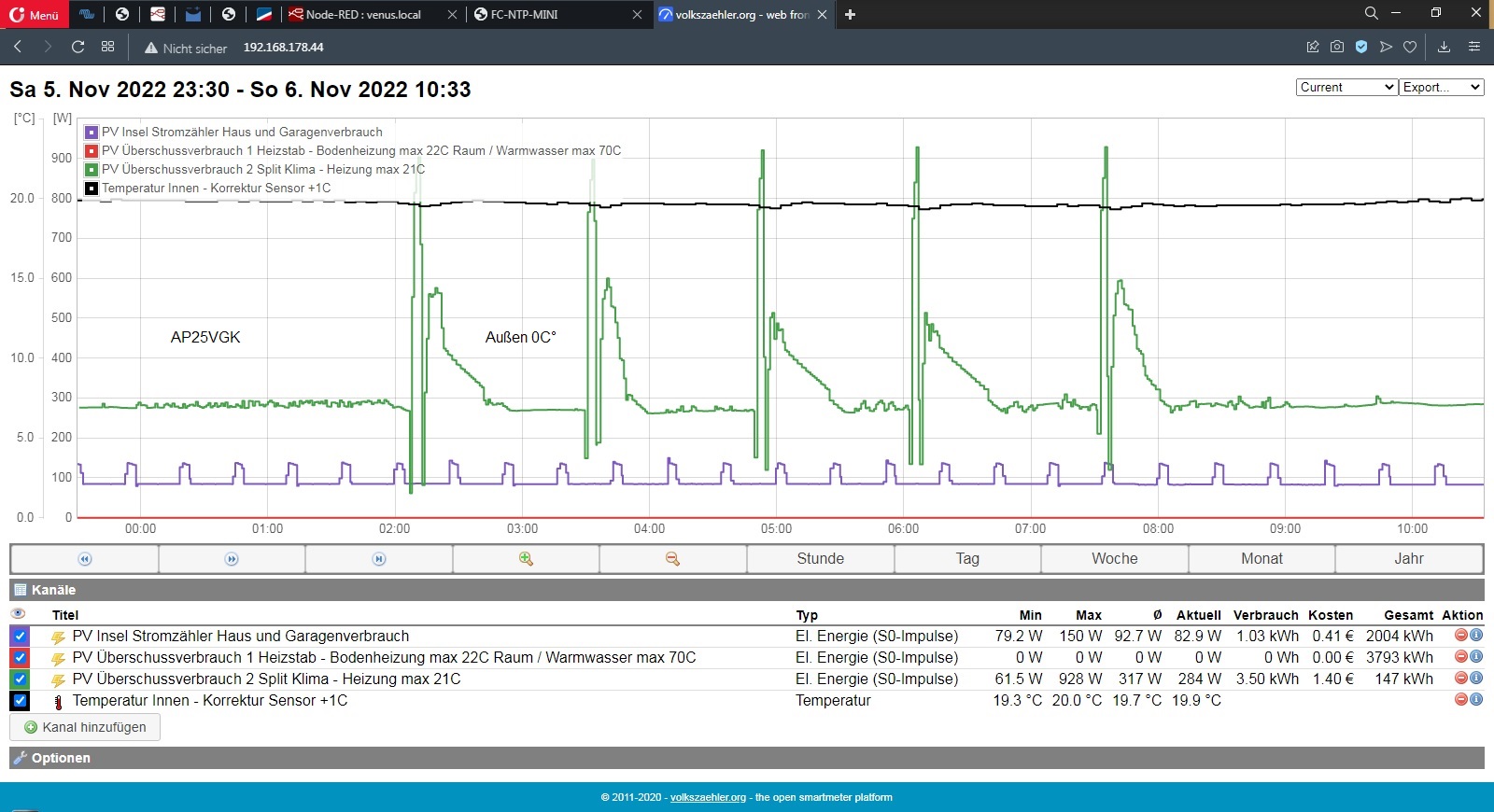

so heute der erste frost draußen und die klima ist natürlich eingefroren
hier der log mit dem auftauverhalten

Das Innengerät wirft die Luft ja fast direkt nach unten aus. Und das Gebläse läuft natürlich nicht auf voller Leistung. Das geht auch gar nicht, selbst wenn ich es hochstelle, nutzt das Gerät die höheren Drehzahlen nur, wenn es Sinn macht. Also wenn richtig viel Leistung abgefordert wird. Wenn ich also z.B. auf 28 Grad Zieltemperatur einstelle. Machen wir aber nicht, ganz im Gegenteil. Die läuft die letzten 3 Stunden auf 200 W Aufnahmeleistung. Lüfter hört man kaum.

Wenn etwas blöd taktet, was man nicht will, ist es oft die simple Physik im Raum. Vor allem dann, wenn der Raum noch nicht warm ist, neigen Anlagen zum Takten. Die Luft ist schnell warm, dann schaltet die Anlage aus. Dann wird weiter gemessen mit angesaugter Luft, die sich schnell abkühlt, weil die Wände die Wärme aufnehmen. Und weil die Luft nur eine sehr geringe Wärmekapazität hat, ist sie schnell wieder runtergekühlt.
Meist wird es besser, wenn man eine externe Kabelfernbedienung anbaut, weil der Sensor dann dort sitzt und diese ist näher an der Wand und misst mehr die Wand, als die Luft.
Mit etwas Rumprobieren findet man evtl. Einstellungen, wo die Anlage nicht mehr so taktet. Ich hab bei mir den Innensensor umgebaut, das klappte so auch ganz gut. Wenn es kälter wird, soll die Takterei aber generell weniger werden.

Der Temperatursensor an einer anderen Stelle bringt vor allem etwas gegen das Takten. Wenn der ungünstig sitzt, dann ist die Temperatur der Luft schnell am Zielwert und wenn sie ausschaltet, schnell wieder bei der Einschaltschwelle. Wenn man solche Probleme mit häufigem Takten (mehr als 2-3 mal pro Stunde) hat, kann man darüber nachdenken.
