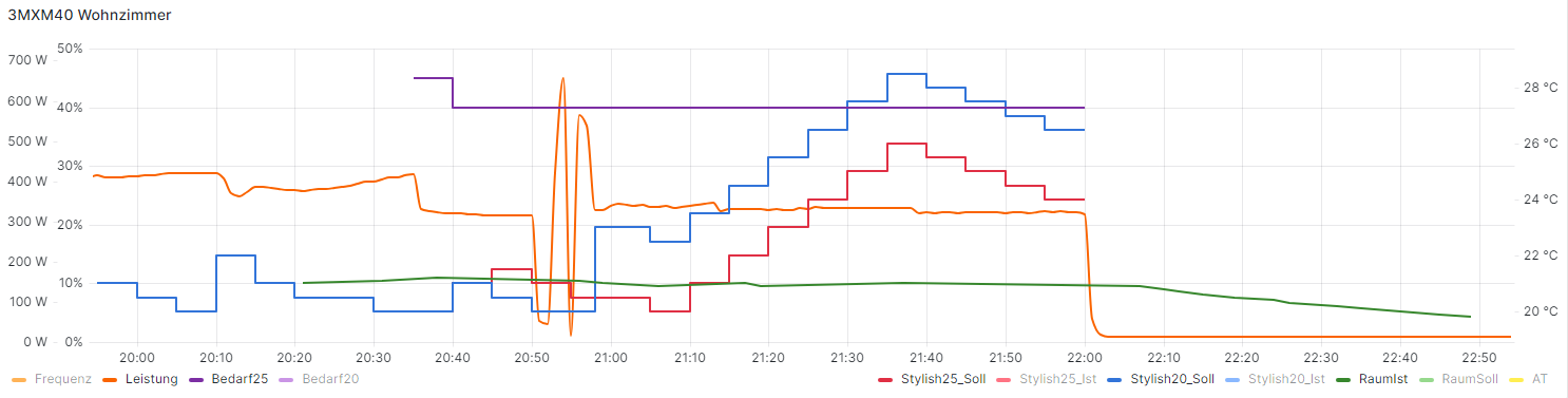

Hier ist "unser Wohnzimmer" gestern Abend nach dem letzten Abtauprozess, AT -5,3 bis -5,7°C. Die blaue und rote Linie sind die Solltemperaturen der IGs, lila die Bedarfssteuerung, orange die Leistungsaufnahme und grün die Raumtemperatur.
Es ist mir gelungen, bei Bedarfssteuerung "40%" und Leistungsaufnahme um die 330W die Raumtemperatur zu halten, indem ich die ausschließlich die Solltemperatur der IGs erhöht bzw. reduziert habe. Auch wenn der Energieverbrauch für die ATs beeindruckend niedrig ist, möchte ich das nicht dauerhaft so haben.
Bei dieser Methode laufen die Lüfter auf Stufe 4 oder 5 und es entsteht ein unangenehm kalter Luftzug im Raum, der zwar warm genug ist, um die Raumtemperatur zu halten, aber gefühlt weit unter Wohlfühlniveau. Aus Komfortgründen werde ich also beim Temperatur Halten wieder auf max. Solltemperatur = Isttemeperatur IG gehen, um die Lüfterstufe niedriger und die Auswurftemperatur höher zu bekommen.

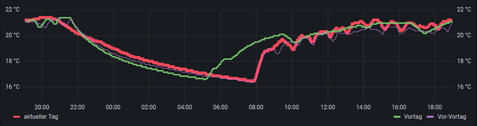

So, ich habe eine kleine Fortsetzung versprochen.
Ihr wisst ja - ich habe hier über mein Experiment "Klima aus - Gas wieder an - aber nur für 24 Stunden" berichtet.
Heute liefen wieder wie gewohnt die Klimas und die Gasheizung war aus - bis auf ihre Warmwasseraufbereitung. Wofür sie übrigens von gestern abend auf heute abend 0,5 m³ gebraucht hat (gestern hatte ich bei meiner Rechnung zugunsten von Gas 1,5 m³ für WW angenommen).

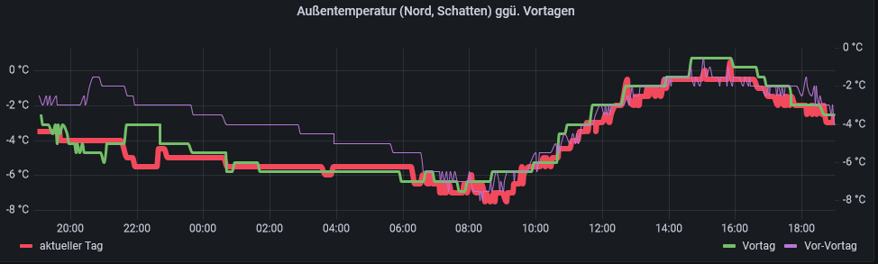

Die Außentemperatur war sehr sehr gut vergleichbar zu gestern:
Rot: heute (also ab gestern 19 Uhr bis jetzt 19 Uhr) - Klimabetrieb. Der Heiztag ist noch nicht durch, aber es stehen 27 kWh auf der Uhr - es werden wieder ca. 30 kWh werden. Vielleicht auch 30,5.
Grün: 24h davor im Gasbetrieb (145 kWh).
lila: 48h davor im Klimabetrieb (30 kWh).

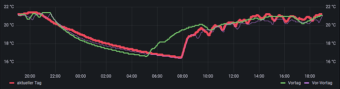

Zur farblichen Einstimmung siehe oben: rot = heute = Klima. grün = gestern = Gas. lila = vorgestern = Klima.
Wohnzimmer
Schauen wir uns erst einmal die grüne Linie an - da hatte ich vorgestern gegen 21:30 die Klima ausgeschaltet und das Experiment "Gas an" eingeläutet. Und es ging dann zügig abwärts bis morgens gegen 5 Uhr (16,6 °C). Dort sprang die Gasheizung an und heizte auf.
Jetzt wechsle ich auf die rote Linie. Gegen 20:30 ging gestern Abend die Gasheizung aus. Man sieht - wer hätte es anders erwartet, dass sich die Raumtemperatur viel länger hält. Die Auskühlung läuft flacher gegenüber dem Tag zuvor mit der Klima vonstatten. Aber der Raum kühlt mit Klima nicht deutlich stärker aus als mit Gas.
Um 8 Uhr startet die Klima bei 16,6 °C. Hätte ich gestern keine Gasheizung sondern Klima angehabt, wären es vielleicht nicht 16,6, sondern 16,3 °C gewesen. Wenn man dann aber ab 8 Uhr sieht, mit wieviel Speed die Klima los heizt, würde ich mal frech behaupten: Ob nun 16,6 oder 16,3 - die Klima hätte heute vielleicht 0,5 kWh mehr gebraucht um das auszugleichen.

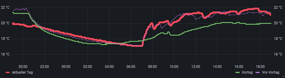

Bad
Auch hier sieht man sehr schön die Trägheit - und in diesem Raum ganz besonders, da neben einem Handtuchheizkörper eine FBH den Raum bei Gasnutzung erwärmt. Der Estrich hilft also mit, die Temperaturen zu halten.
Der nächtliche Temperaturabfall mit Gas (rot) ist fast linear, mit Klima (grün und lila) eher exponentiell.
Da aber die Gasheizung den Raum nur bis 20 °C erwärmte - die Klima aber bis 21,5/22 °C - würde ich hier rechnerisch der Klima nicht noch 1/2 oder 1 kWh aufbürden wollen, um diesen Trägheits"vorteil" der Gasheizung aufzuholen.
