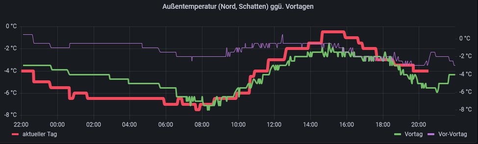

Sind denn die Tage überhaupt vergleichbar?
Ja, sind sie. Erst mal ein Blick auf die Außentemperaturen 8./9./10. Januar im Vergleich.
Fett in rot ist der Temperaturverlauf von gestern Abend 22 bis jetzt - also unter Gasbetrieb.
In grün "Vortag" der Zeitraum 24h davor - mit den 30 kWh Verbrauch per Klimas.
Und lila vor 48h, da war es zwar auch frostig, aber deutlich angenehmer (Verbrauch mit den Klimas waren da 22 kWh).

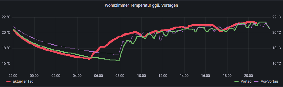

Wohnzimmer
Wir lieben es warm. Da wir uns auch tagsüber zeitweise hier aufhalten, sollte es nicht nur abends kuschelig sein. Mit den Klimas startet der Heiztag in diesem Raum um 8 Uhr morgens und endet gegen 21:30. Mit Gas muss ich natürlich früher loslegen: Um 5 Uhr ist das Ventil des 33er Radiators geöffnet, um 21 Uhr wieder zu.
In rot wieder der Temperaturverlauf von heute mit Gas, grün von gestern mit 35er Klima.
Empfinden im direkten Vergleich: Zugegeben, der Ventilator der Klima hat für ein hörbares Hintergrundgeräusch gesorgt, das ist mit der Gasheizung natürlich anders. Während die Klima gestern von 8 bis 9:30, also 90 Minuten brauchte, um von 16,5 °C auf 19,5 °C zu kommen, war der Raum heute mit Gas bereits um 8 Uhr bei 19,5 °C. Ist ja klar - die Therme befeuerte ja auch seit 5 Uhr den Raum mit heißem Heizungswasser. Danach ist der weitere Heizkurvenverlauf für beide Betriebsarten sehr vergleichbar.
Fazit: 1:0 für Gas - Gas und Klima erwärmten wie gewünscht, Gas macht aber keine Geräusche.

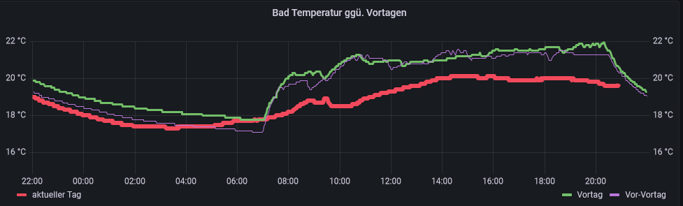

Badezimmer
Ja, auch im Badezimmer werkelt eine Klima (25er für 26 qm). Wenn nicht wie heute eine FBH plus Handtuchheizkörper versucht, Temperatur in den Raum zu kriegen. "Versucht" ist der richtige Ausdruck, denn wie man an dem Diagramm erkennen kann, hat sie sich merklich schwer getan. Um 4:30 öffnen die Ventile für das Heizungswasser, während die Klima erst um 7 Uhr loslegt. Danke der Trägheit schalten die Heizungsventile bereits um 19 Uhr wieder ab, wo die Klima noch bis 20:30 arbeiten muss.
Rot: das warme Heizungswasser müht sich merklich ab. Sie startet mit einem auf 17,3 °C ausgekühlten Bad und ist erst kurz vor Mittag bei 19 °C. Viel höher als 20 °C schafft sie mit dem Vorlauf nicht. Die Klima wiederum schießt von 17,2 °C am Vortag um 7 Uhr auf 20 °C hoch und braucht dafür knappe 90 Minuten. Ist sie am Abend aus, geht die Temperatur aber auch schnell wieder runter.
Da wir im Badezimmer nicht meditieren, stört auch das Lüftergeräusch nicht. Mit dem Aberglauben "eine Klima im Bad ist ja total unangenehm wegen dem Luftzug" können wir nach 1 Jahr Erfahrung übrigens überhaupt nichts anfangen.
Zwischenstand: 1:1. Die Klima möchten wir gerade hier nicht missen.

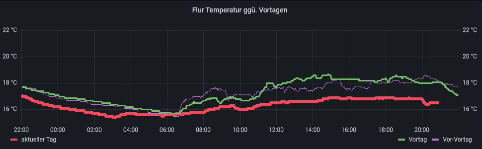

Flur
Ist denn der Flur überhaupt wichtig? Für uns schon, denn der ist bei uns a) flächenmäßig mit 21 qm sehr groß und b) nach oben zum Obergeschoss sowie zur Küche im EG hin offen. Viele Räume schließen sich her an, Türen gehen auf und zu.
Eine 25er Klima sorgt für eine Grundtemperierung. Für's alternative Heizen mit Gas befinden sich 2 wassergeführte Heizkörper im Flur. Um 5:30 Uhr legen beide los - die Klima üblicherweise 1 Stunde später. Um 19 Uhr drehen die Thermostate den Heizkörpern den Saft ab, während die Klima noch bis 20:30 läuft.
Rot: ähnlich wie bei Bad. Eigentlich möchten wir 18 °C erreichen, die schaffen beide Heizkörper - von 15,5 °C startend - aber auch nach 12 Stunden nicht, sondern bleiben bei 17 °C hängen. Das enttäuscht. Die Klima schafft die 18 °C, aber auch diese braucht dafür lange 5 Stunden.
Ist alles jetzt kein Hals-und-Beinbruch. Aber ich hätte gedacht, dass an dieser Stelle die Gasheizung ganz locker an der Klima vorbeizieht.
1:2. Die Klima auf der Überholspur. Denn der Lüfter stört hier keinesfalls.

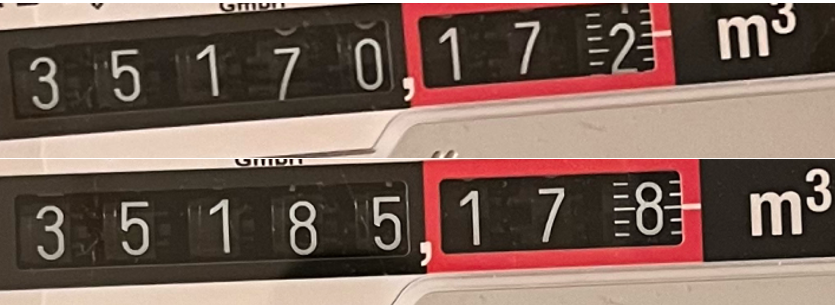

Aber was sagt denn jetzt der Gaszähler?
Hat da jemand an der Uhr gedreht?
Hier die Gaszählerstände von gestern Abend 21:30 Uhr und heute 21:30 Uhr untereinander.
15 m³? Wow, damit hätte ich nicht gerechnet. Ok, ich ziehe mal 1 m³ für's Warmwasser ab. Sagen wir 1,5. Bleiben immer noch 13,5 m³ für die Heizung. Oder umgerechnet rund 135 kWh.
Gastag heute 16,70 € versus Stromtag gestern 8,30 €.
1:3 Endstand.

was zahlt ihr je kwh gas und je kwh strom?
bei einem cop von 4 und einem gaspreis von 9ct bzw 30ct strom(aktuelle preise)
wären das bei ca 50kwh wämebedarf ca 55kwh bei gas(inkls verluste) und 12,5kwh für strom
gaskosten - 4,95eur
stromkosten - 3,75eur
zumindest laut meiner milchmädchenrechnung, sparst du maximal 25%
man kann natürlich alles schönrechnen wenn man den gaspreis auf 18ct hochjagt oder andesrum gaspreis bei 7ct und strompreis bei 40ct
alles relativ nichts aussagend
Dreisatz ist Dir bekannt? Dann brauchst Du nur die angegebenen Euro durch die ebenfalls angegebenen kWh zu dividieren. Und schon hast Du einen Preis pro kWh.
Danach sag mir bitte mal, was da schön gerechnet ist. Bin mal gespannt auf Deine Antwort.
Wenn wir uns darauf einigen könnten, dass 15m³ Gas hier in NRW ungefähr 170 kWh entsprechen und von den Brutto 170 kWh ungefähr 150 kWh an Heizwärme im Haus landen, dann reden wir bei einem Gaspreis von 7 ct/kWh von 11,90€ Kosten fürs Heizen.
11,90 € bei einem Strompreis von 40 ct/kWh entsprächen 29,75 kWh Strom fürs gleiche Geld.
Nehme ich Deine Beispielzahlen von 9 ct/kWh für Gas und 30 ct/kWh für Strom, lande ich bei Gaskosten von 15,30 €. Dafür bekomme ich bei Deinen Zahlen 51 kWh Strom.
Du siehst also, selbst bei ganz billigem Gas und durch die Strompreisbremse gedeckeltem Strompreis geht die Rechnung schon fast auf.
