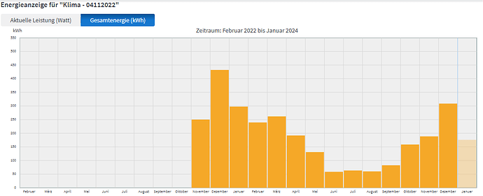

Was du probieren kannst, falls du etwas Strom im Winter übrig hast: Sehr effizient und sparsam mit der Split-Klima unterstützen. Effizient ist die Anlage, wenn du die Auswurftemperatur so auf 30 Grad halten kannst. Gut wäre, wenn der Lüfter dabei recht schnell läuft und die Stromaufnahme so im Bereich 200-500 Watt liegt. Das würde ich aber nur bei Temperaturen über 2-3 Grad empfehlen. Also da, wo die Anlage noch nicht vereist. Gute Anlagen haben hier einen COP von etwa 5. So kannst du noch recht effizient deine Gasrechnung drücken.
Den Heizstab stattdessen aus lassen, denn jede kWh, die du nicht in den Heizstab einbringst, bringt dir Faktor 4-5 Wärme über die Split-Klima.
Das du nicht in jedem Zimmer so ein Teil an der Wand haben willst oder die Aussenfassade zupflastern, kann ich verstehen, würde ich auch nicht wollen.
Kommt auch auf den Grundriss des Hauses an. Ich beheize mit der Multisplit auch nur die Bereiche, die ich zuvor auch mit der Gasheizung voll bedient habe. Das Treppenhaus/Flurbereich war hier nie beheizt, da gibt es einen Miniheizkörper, den hätte man auch weglassen können🤪, 2 selten genutzte Räume wurden auf 15° gehalten…gut, die sind jetzt bei 12°…
Das ganze hat nix mit Schönrechnen zu tun, sondern es ist bei mir Fakt, das ich im Nov/Dez für die Hälfte der Kosten geheizt habe…
Selbst das bivalente System, welches ich bei Minusgrade fahre, spart im Schnitt noch 3-5€ am Tag…
Ganz ohne PV…
Und wenn für dich die FBH besser heizt…dann ist besser wohl eher auf deinen persönlichen Komfort bezogen, ist ja auch in Ordnung.
Ob das dann letztlich kostengünstiger ist, stelle ich in Frage…

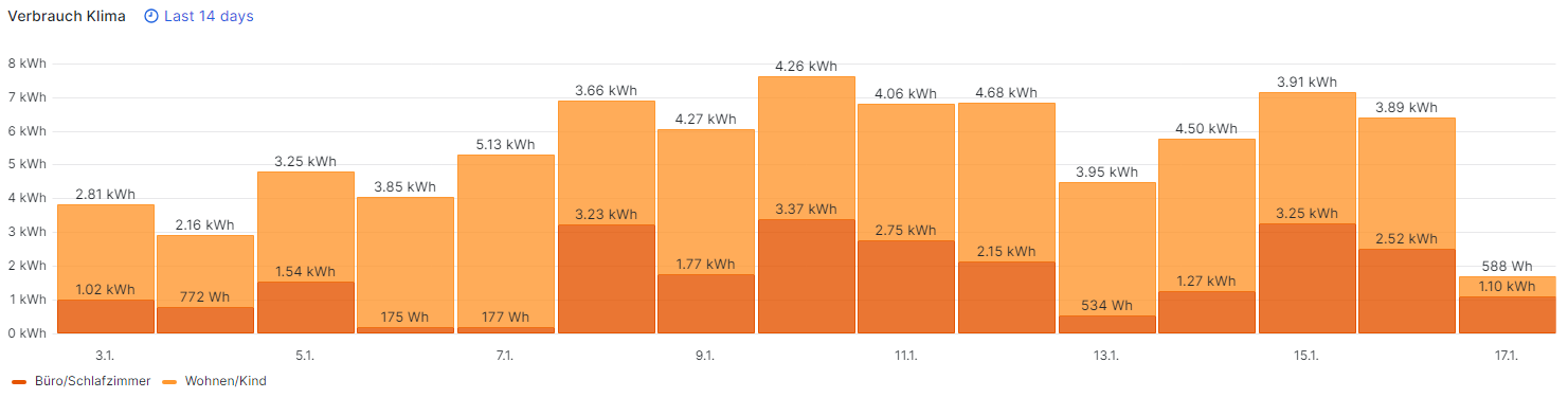

Mal zurück zum Erfahrungen-Thema: Nachdem hier jetzt seit 1 Woche durchgängig Frost herrscht, fühle ich mich langsam wie im Dezember, als ich die Ölheizung starten mußte, weil es die (eine) Klima alleine nicht geschafft hat. Der Verbrauch ist jeden Tag ein bisschen gestiegen, auf ca. +25%, trotzdem ist es eher kühl in meinem Wohnbereich.
Für den Betrieb war es aber gut, die Dimstal hat z.B. gestern den ganzen Tag an ihrem Minimum gehangen und nur 1mal abgetaut, im WZ hatte ich 19,6°C. Heute, mit AT knapp unter 0°C und Schnee, muß sie viel häufiger pausieren, braucht teils richtig lange zum Abtauen und mir ist bei knapp 19° eigentlich zu kalt. Wenn ich sie mit mehr Leistung laufen lasse, muß sie noch häufiger abtauen.
Das ist jetzt, meiner Erfahrung nach, der ungünstigste Betriebspunkt für das Heizen mit Klimagerät. Der Komfort ist schon deutlich eingeschränkt.
Hi Spilles
Wie verwendest du ein Dimstal? Start und Benutzung der FB? APP? Mischbetrieb APP und FB? Temperaturfühler der FB in Verwendung?
Ich habe in dem größten Raum meines Hauses 45m² auch nur eine Dimstal (12000er) und bisher habe ich noch immer die Frauenwohlfühltemperatur erreicht.
Ok, wenn es deutlich unter 0 geht, dann muss ich schon ein oder manchmal auch zwei Grad wärmer stellen, aber kalt war es noch nie in den letzten Wintermonaten. Mein Gasanschluss ist nun den zweiten Winter abgemeldet.....Meine Dimstal(s) laufen nach der Aufwärmphase bei 400 bis 460 Watt nahezu den ganzen Tag durch.(ausgenommen die df vorgänge)
Ist dein Aussengerät bei einem Abtauvorgang wirklich vereist, oder wird die Ausseneinheit "vorsorglich" enteist?

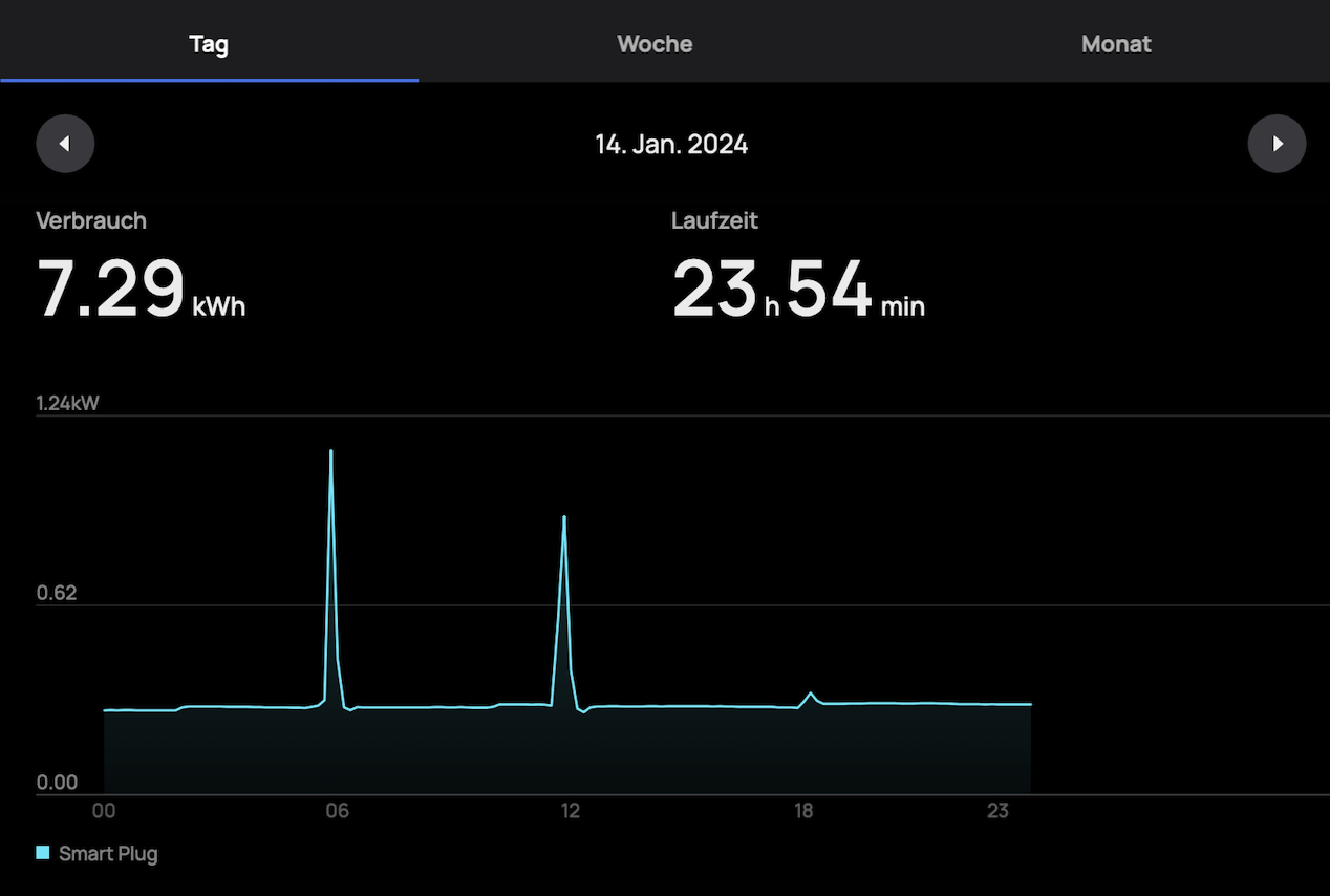

Bei mir läuft die Ölheizung ja immer mit, weil ich nicht genügend Wärme durch die Türöffnungen in die beiden Wohnräume bekomme.
Mein Ölverbrauch ist in den letzten Tagen durch den Dauerfrost auch deutlich angestiegen, mein Stromverbrauch für die Panasonic aber nur ganz minimal.
Ich heize den zentralen Flur mit der Panasonic auf 25° die auch sehr stabil sind.
In den angrenzenden Räumen habe ich 22°
Abtauprozesse sehe ich nur durch ganz kurze Spitzen in der Verbrauchskurve, spüren tu ich davon nichts, die Heatcharge liefert kontinuierlich weiter Wärme.
Und sie ist auch noch lange nicht am Limit, die Ausblastemperaturen sind noch im unteren Bereich.
Die dargestellten kWh stimmen aber nicht, der tatsächliche Tagesbedarf waren 13,6kWh
Für mich ein Grund im Sommer noch 2 weitere Heatcharge in die beiden Räume installieren zu lassen und im nächsten Winter die Ölheizung nur noch im Untergeschoß und für Warmwasser zu nutzen.

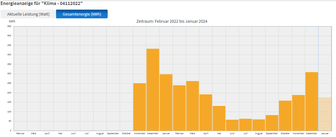

Man muss halt etwas herum probieren, wie es am besten läuft. Ich dachte ich hätte mit -2° einen richtigen Bivalenzpunkt zum zu schalten der Gasheizung gefunden. Im Bivalenzbetrieb fahren beides Systeme sozusagen im ECO Betrieb, die Gasheizung läuft da nicht Vollast. die Split im ECO Betrieb.
Aber gestern z.B. waren draußen 0°, sehr feucht und Schneefall… die Split hat das auch grundsätzlich geschafft, aber durch das ständige Abtauen hat der Komfort dann doch gelitten, das ich die Gasheizung zugeschaltet habe. Heute wieder 0°, aber Sonne pur, hat die Split prima allein geschafft, hat aber nur morgens und nachmittags einmal abgetaut.
Der Bivalenzpunkt verschiebt sich ja nicht nur durch die aktuelle Außentemperatur, sondern auch durch die Dauer z.B. einer Kälteperiode. Lässt sich gut an dem kurzen Kälteeinbruch ab dem 08.01. erkennen. Davor war der Energieverbrauch der Klimas sehr niedrig, die ATs bis -10°C haben kurzfristig für höheren Wärmebedarf gesorgt, der sich aber mit ATs von -3 bis +2°C nicht merklich reduziert hat. Gebäudehülle ist halt ausgekühlt, die Innenwände schlucken mehr Wärme.
Mit Bivalenzpunkt meine ich nur, ab wann ich die Gasheizung zuschalte oder nicht. Das ist nicht nur von Temperatur abhängig, sondern auch von Luftfeuchtigkeit ab und wie oft die Splitklima abtaut.
Das die Verbräuche sich da verschieben ist klar.
